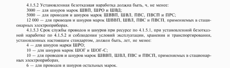

Я ж могу и найти. У мну ГОСТ на ПВС/ШВВП и Южкабелевские ТУ на них же на винте лежат, да.
Итак, ГОСТ 7399-97:
(Измененная редакция, Изм. № 1).
4.1.5.2 Установленная безотказная наработка должна быть, ч, не менее:
3000 - для шнуров марок ШВП, ШРО и ШВД;
5000 - для проводов и шнуров марок ШВВП, ШВЛ, ПВС, ПВСП и ПРС.
12000 - для проводов и шнуров марок ШВВП, ШВЛ, ПВС, ПВСП, применяемых в стационарных электроприборах.

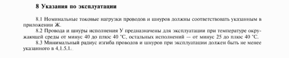

По гибкости, да, есть п. 4.1.5.1, уговорил. Но только при комнатной температуре, а не всё сразу. Уже при нуле реальный ПВС становится дубовым настолько, что замахаешься сгибать.
ЗЫ Напоминаю: области применения шнурков изложены в п.1 и Приложении А (обязательном) означенного ГОСТа. Про стационарную проводку там нет ни слова.
А можете, плиз, дать подтверждающую ссылочку на все это! Как на 10 лет экстремальных условий, так и на прямые солнечные лучи.
ГОСТ 7399-97. Про экстремальные условия и солнце там ничего нет, однако.
Змінено користувачем AndyAntonov
ЗЫ
Ну как бы если провод не предназначен для стационарных условий, подразумевается что он на солце. Требований защищать от солнца нет. А вот со сроком - таки лажа. 5000 часов это меньше года.
Тем не менее, это цитата из ГОСТа. Так что мегерить регулярно.
Вы как тот проповедник в сектантской церкви, цитирующий Библию строго до нужного ему места, в зависимости от ситуации, очень часто до запятой...
Да, 5000 часов "всего" лишь, правда при ресурсе 30 тыс циклов (п. 4.1.5.1) на изгиб в течении этого времени. Заодно уточним по ГАРАНТИРОВАННОМУ сроку эксплуатации - 10 лет:)
Не придумывайте....
Та шо тут придумувати. ПВС на морозі стає таким звінким і не гнучким, що страшно його чіпати прям:D а може вже і морози геть не ті як колись:D
Не придумывайте....
Испытание производится при комнатной температуре, а не при –40°С.
