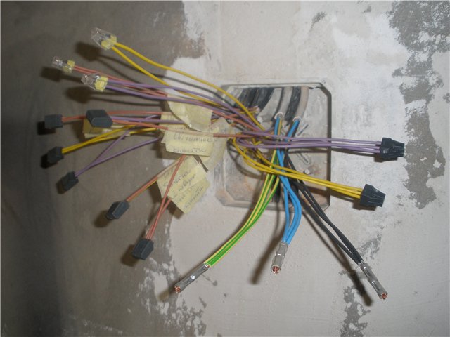

кто-нибудь из "опытных" :) может показать фото ПРАВИЛЬНОГО соединения кабеля ВВГ в распредкоробках.....
заранее спасибо!

Каким методом ваго ,обжим,прокол может быть пайка?
интересует ОБЖИМ. А если фото своей работы, то буду премного благодарен.
А с ВВг та же фигня...на скрутках нини?
как здесь пойдет?
заранее спасибо!
да пожалуйста - гильзы на розетки, а Ваго на свет:D (причем разнокалиберные).
бумажки потом убрал)))
как здесь пойдет?
Скрутку в гильзу или в такие девайсы
А что это на заднем фоне петля Гастелло?
То не моё....то пример как делают архитекторам.
с Вашей фото так понимаю, если на гильзу(обжим),то и скручивать не нужно?
и как то всё в коробке поместилось? :)
заранее спасибо!
Не претендуя на опытного покажу как разводка сделана у меня.
Фото практически в натуральную величину:
ну если с моей то да не нужно, просто нада поплотнее гильзу набить и все. а если точкой давиться то там все проще, не так критичен набив гильзы.
легко, коробка ж не маленькая))
Да, но в мелких сечениях(1.5-2.5) лучше скручивать,а потом гильзовать.
