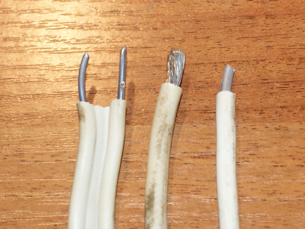

Господа электрики, есть некоторый советский запас (без маркировки). Слева направо:
1. 2х моножила, алюминий, диаметр 1,58-1,82 мм (я так понимаю, 2,5 квадрата)
2. Многожильный, диаметр 3,38-3,6 мм, снаружи еще есть тряпичная обмотка как у советских утюгов (10 мм.кв.? материал?)
3. Моножила, алюминий, диаметр 2,68-2,74 мм (6 мм.кв.)
Интересует, куда его можно применить (малоточка, сигнализация, наблюдение, еще чего)... Стоит ли? Меры предосторожности? Или сразу на цветмет?
