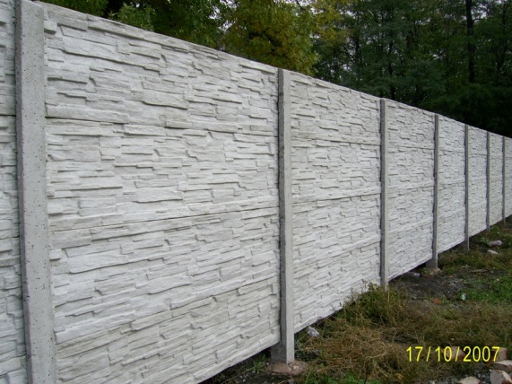

А никто не интересовался сроком службы таких заборов, я разглядывал в близи он какой то весь пористый что ли, не получится ли лет через 5 что это будет бетонное чудовище с обсыпавшимися сторонами(зима-весна: лед-водичка и т.д.)?
Если их не красить , то явно на долго их не хватит. Еще раз повторюсь , что красиво с одной только стороны.
Через неделю сфоткаю как внутри.
видел заборы которые стоят минимум три года ... один в один с моим...
Изнутри конечно не так красиво, согласен :-)
но для этого есть дети :-) которые рисуют и раскрасят в удовольствие себе и родителям ;)
даю бесплатный совет: найдите знакомых сначала кто делает такие заборы и пускай они нормально заармируют их вам. то что вы себе поставили при ударе ногой разваливаеться проще чем деревянный забор. эти заборы вообще предназначены не для частных лиц (для установки в городе) или хотябы только между соседями. с улицы надо было кирпич делать...

Сегодня утром видела такой забор в который въехала машина! Причем не на большой скорости. Машина здавала задом ., у нее только царапины , а отзабора остались мелкие кусочки бетона и проволка. Поэтому правильно написали - от соседей хорошо , а вот если движение у вас на улице не слабое (хотя всегда найдутся уникалы :o) лучше что нибудь крепкое - типа кирпича.:(
Аналогично видел и подобную ситуацию и тоже задним ходом. Наблюдал так же как жигулёнок вьехал на скорости 40-50 км/ч в кирпичный забор в полкирпича - помята морда и весь пролет забора (2,5-3,0 метра) лег во двор, но столбы устояли. Так что для уникалов надо что-то покрепче ставить или давать армировку в кладке - что тогда получится?.:)
Согласна. Но все таки для фасада я думаю лучше кирпич - хотя бы от ног защитить сможет - от удара не развалится :(

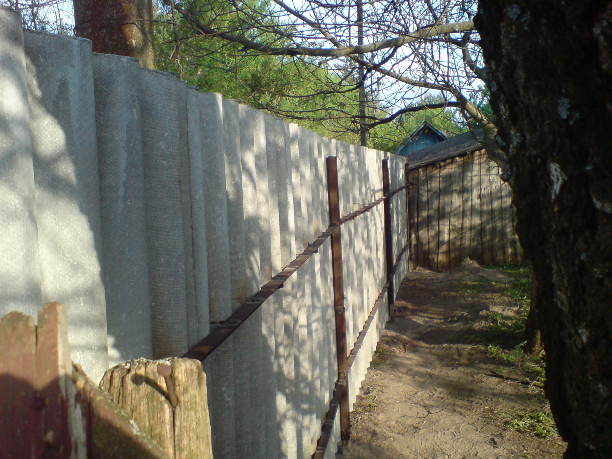

Мы поставили вместо перфолиста галадкий шифер. Сверху и снизу еще поставим - трубу квадрат для жесткости .
А как выглядит наборный забор изнутри? Если он неодинаковый, то как же ставить между соседями? Одному будет лучше, другому -- хуже.

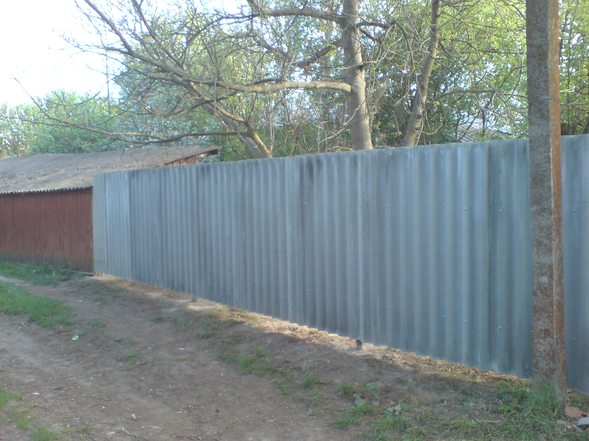

Именно так. Кто то ставит себе сам , у соседа ничего не спрашивает (если они пока не строятся или денег нет нинакакой )С моим соседом так и не смогли договориться кому ставить красивой стороной.,а кому ..... , поэтому сошлись на гладком шифере., хотя конечно лучше бы был полностью кирпич. Думаю со временем исправим.
Дешевле забор из шифера. Себе сделал условно-постоянный:) Цены прошлого года: 2 листа шифера 54 грн, 4,5 м бруса 50х50 12 грн., труба сотка б/у 2,5 м. - 25 грн.(можно заменить асбестовой и внутрь ливануть бетона), работа(установка) 20 грн. Еще саморезы и грунтовка. Красил сам. Итого пролет 2,2х1.8 получился где-то по 120 грн.
Забор из секций получился 210 грн/пролет(4 секции и столб 2,7м.) + установка 50грн/секция + доставка, разгрузка, бетон на столбы еще где-то по 20 грн./секция. Итого 280 грн. Низ пока не заливал.
Цена на забор из шифера сегодня совершенно другая. У меня на забор 24м.п. ушло приб. 10000 грн. (фундамент,цоколь красн. кирпич 70см. от земли , столбики котрорые идут на еврозабор, глад.шифер, труба квадрат) это вместе с материалами и работой.
У нас с Вами два разных забора. Мне нужно было дешево и сердито огородить посадку, входящую в мой участок(около 130 м.пог.) - что я и сделал по 60 грн/м.п. "Еврозабора" еще 150 м. по 140 грн./м.п.
