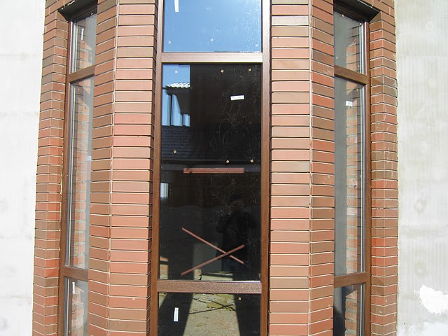

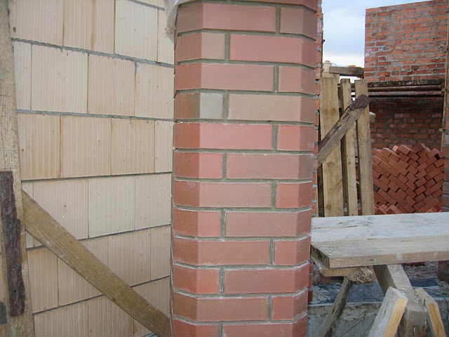

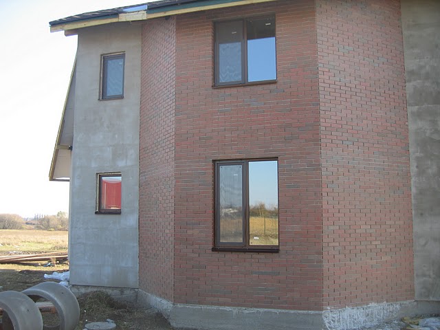

Я покупала клинкерный керамейя магма гранит, цена была от 3,86 до 4,15 грн. Геометрия немного страдает, иногда встречаются непонятные вкрапления в виде черных точек. Но меня он устраивал по цвету и цене, такой меланж красно-коричневый. У них есть очень красивый и популярный цвет Янтарь. Можно было использовать цветные кладочные смеси, но не сложилось, теперь буду заполнять швы. На колонны покупала такой же кирпич только с усеченными углами.

без белого шва конечно эффект такого цвета клинкера не тот...
