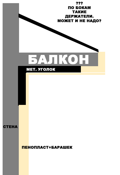

а если вот Так???
только не знаю может с верху балкон держатели по бокам лишние?
НЕ-аа не пойдет.Вы что и в самом деле считаете,что уголки "упертые" в газобетонную стену удержат "панель"??? И расположение уголков на боковых гранях,а нужно с торца.
Вот,как вариант, "подпора".
