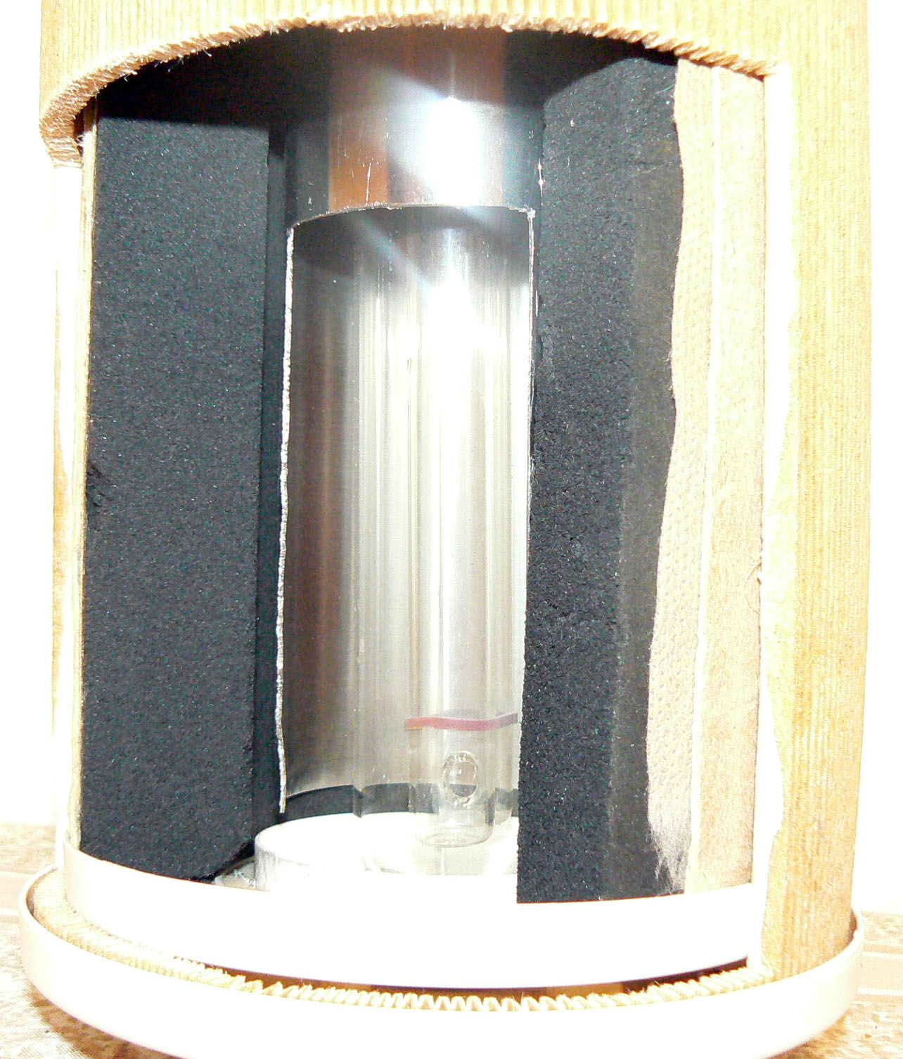

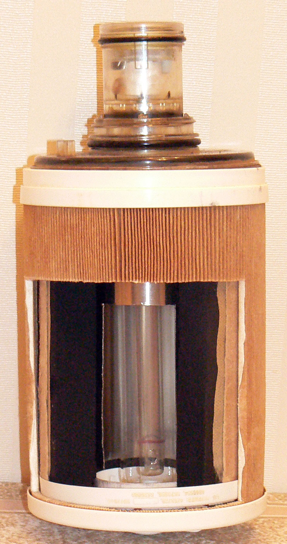

Как и обещал, сфотографировал "препарированный" картридж.
Прошу прощения за качество фотографий... Ожидал большего от своего фотоаппарата.
Фото 1. Общий вид. Разрезал таким образом, чтобы были видны все "слои" очистки.

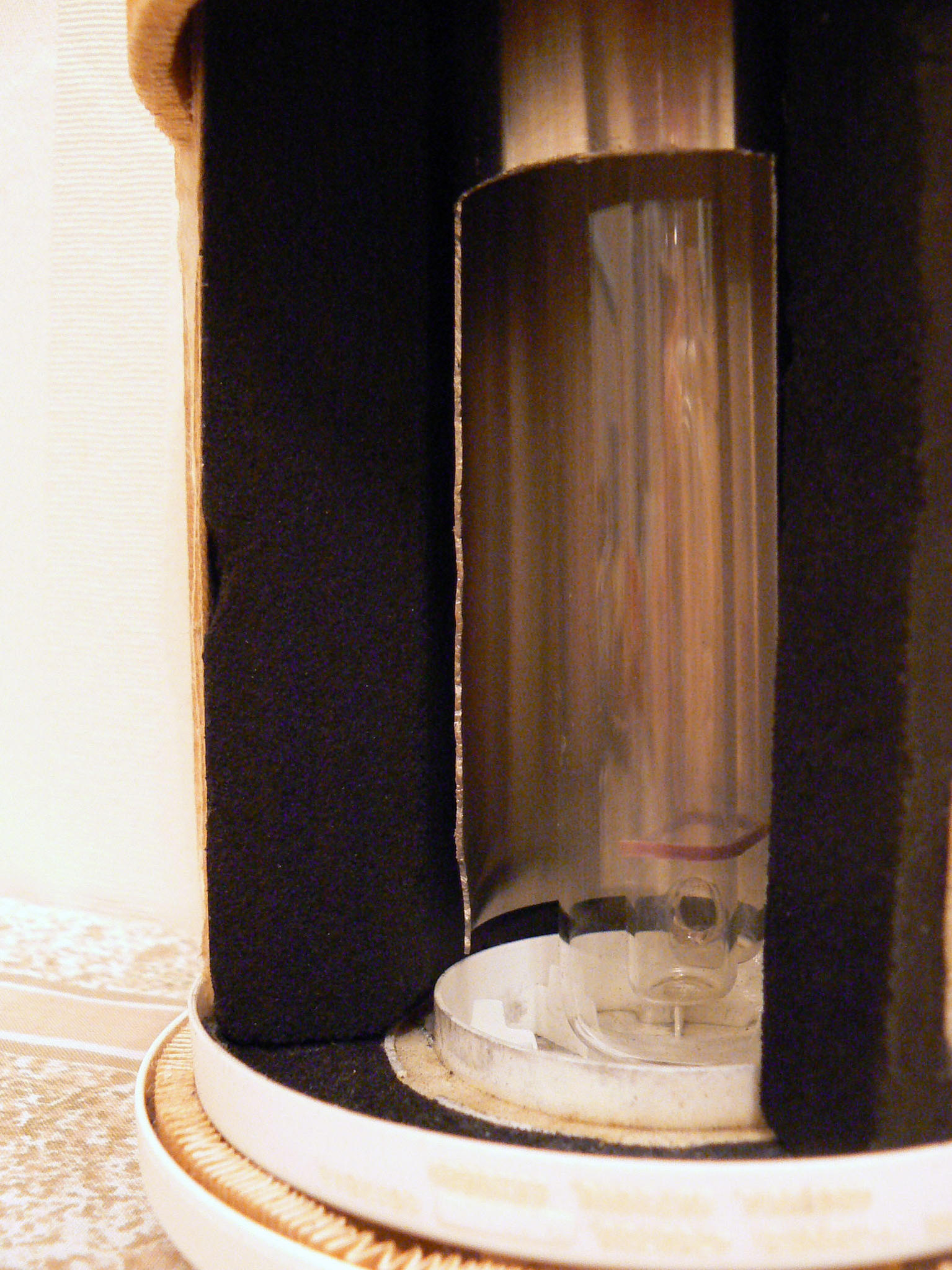

Фото 2 и Фото 3. Видна толщина угольного блока, а также колбы вокруг ультрафиолетовой лампы (стеклянная и из нержавеющей стали). Кроме этого, можно определить "маршрут" воды при очистке. А теперь сравните с тем, что нарисовано в ссылке "(ссылка устарела)".

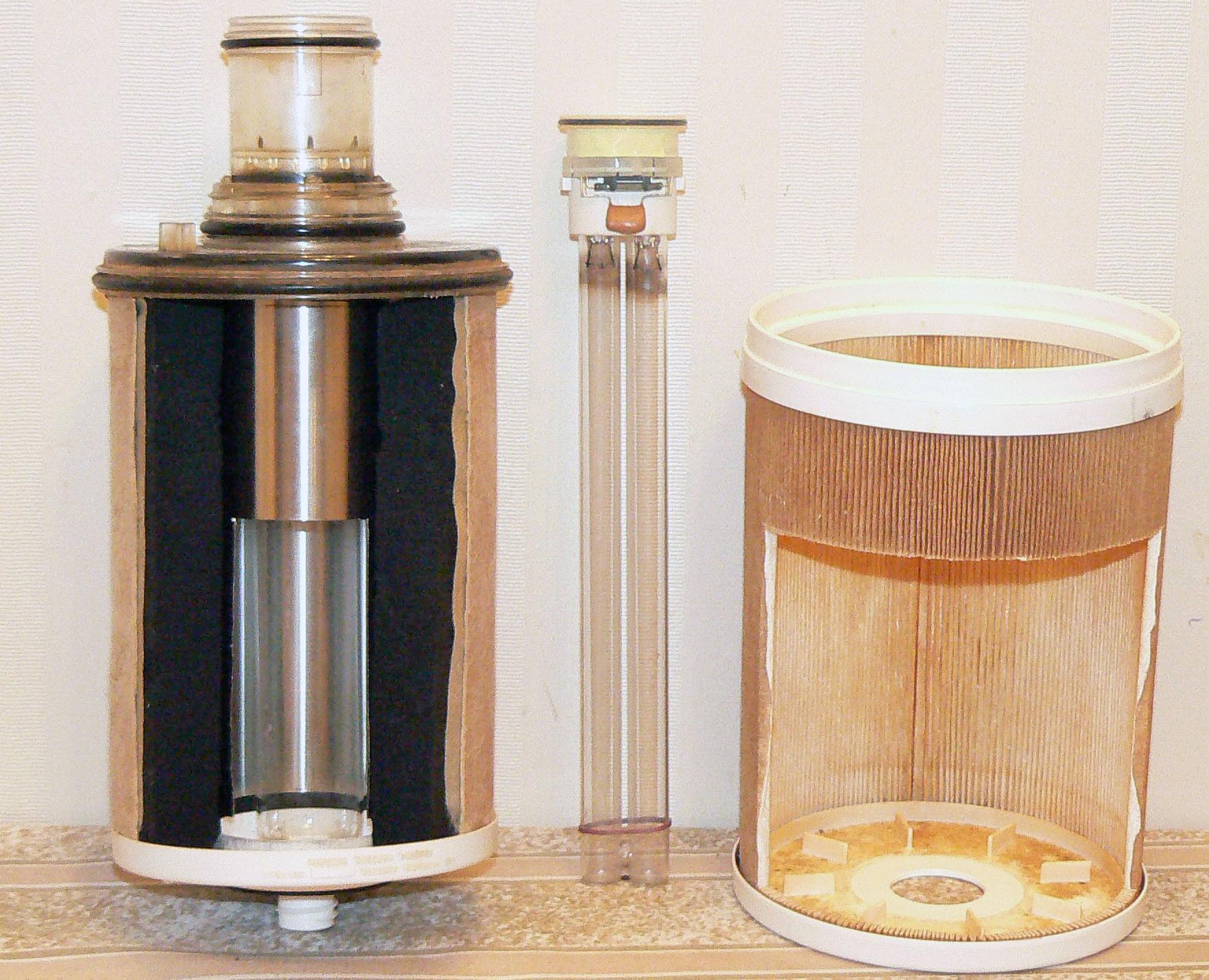

Фото 4. Все коспоненты отдельно: префильтр, сам картридж, УФ лампа.

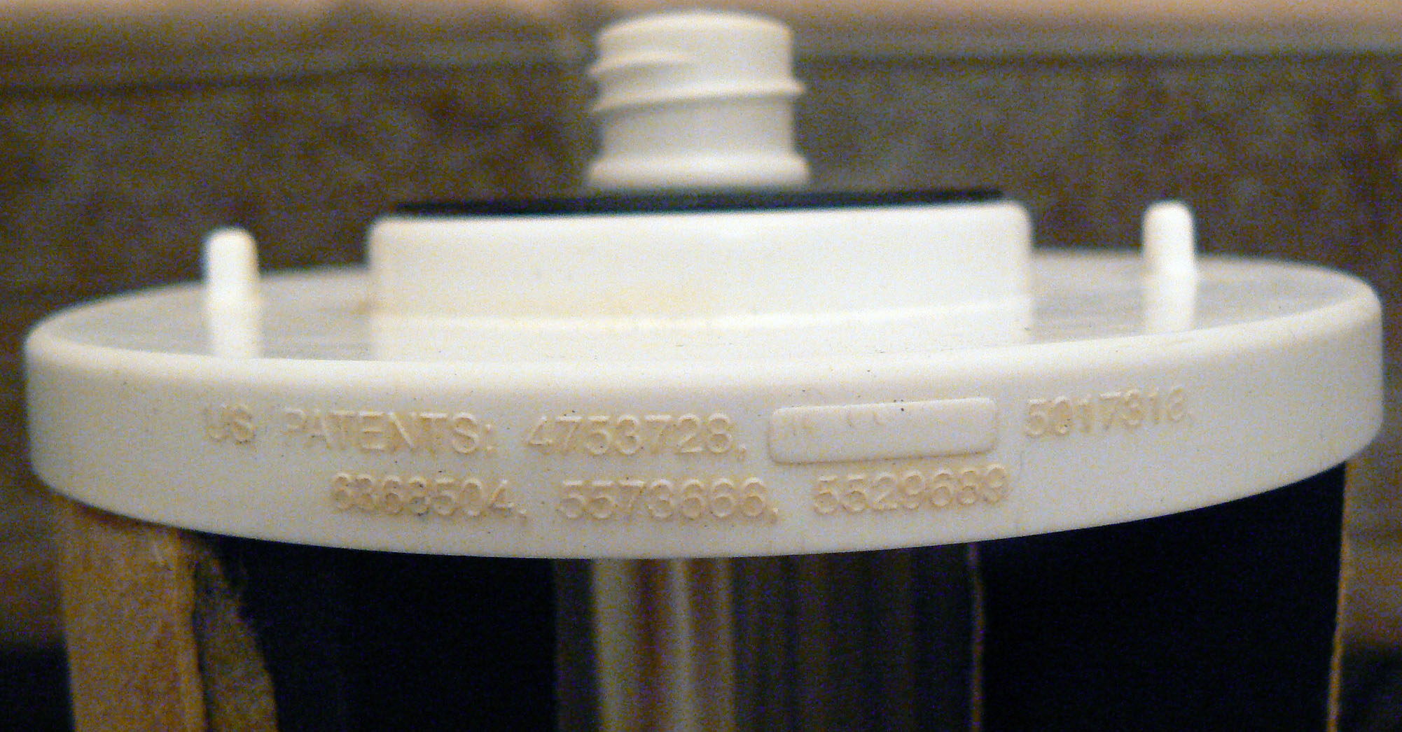

Фото 5. Номера патентов на изобретения на сам картридж.
Многие ли другие фильтры использую запатентованные именно ими разработки, технологии и компоненты? вопрос риторический...
