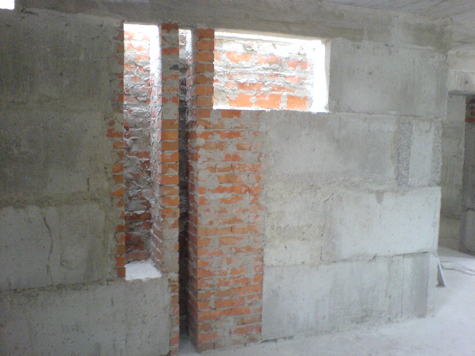

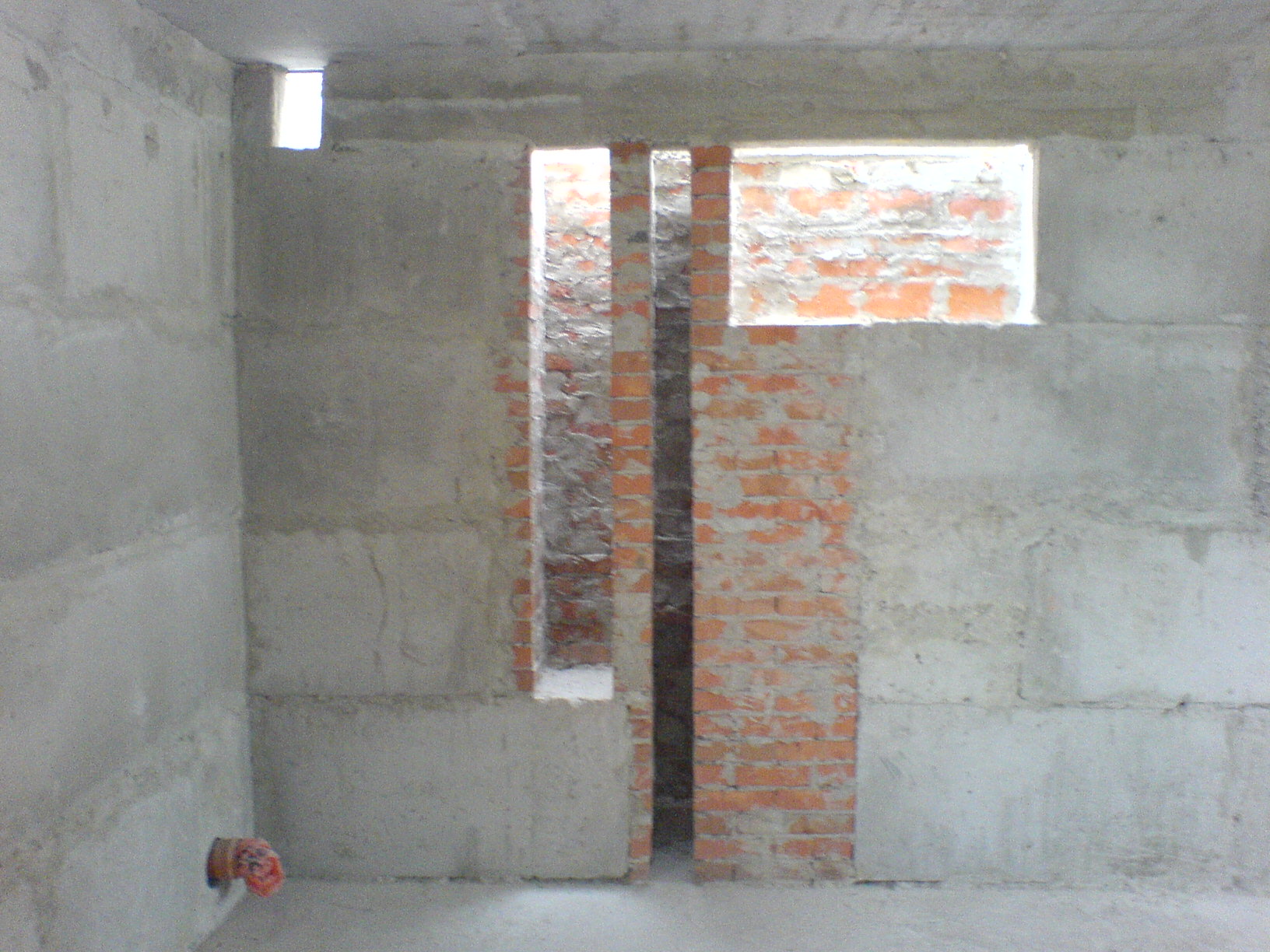

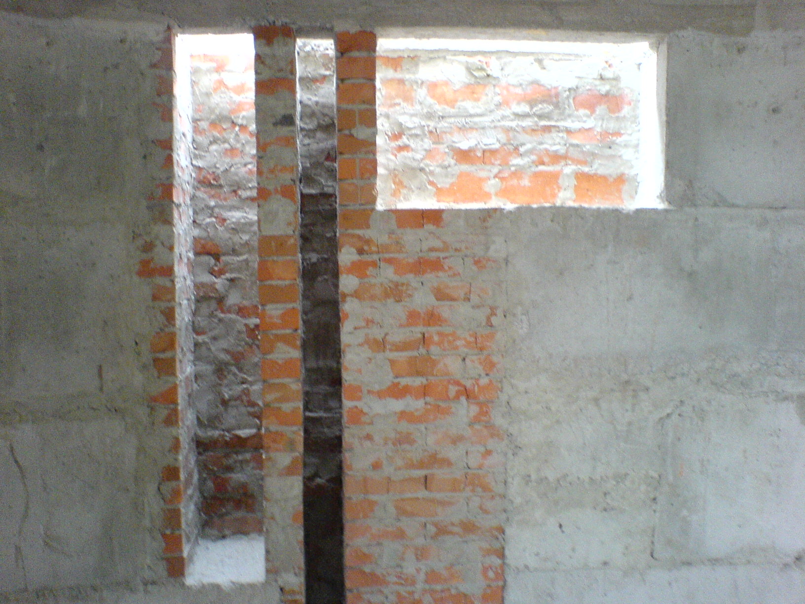

Это фотография помещения в подвале, в котором будет находиться котельная.
Крайнее слева - вентиляционное отверстие (вентканал сечением 140х250 мм).
Следующий канал в сене, не доходящий до пола на 60 см - дымовой канал. Гильзуется нержавейющей трубой диаметром 180 мм.
Более узкий канал, доходящий до пола - канал для канализационной трубы (она же фановая труба).
Крайняя справа ниша, выходящая на 1-ом этаже в проём между кухней и столовой - для размещения, и вывода на 1-й этаж труб отопления и водоснабжения (а также электрических кабелей).
Слева внизу - один из выводов канализации наружу диаметром 110 мм.

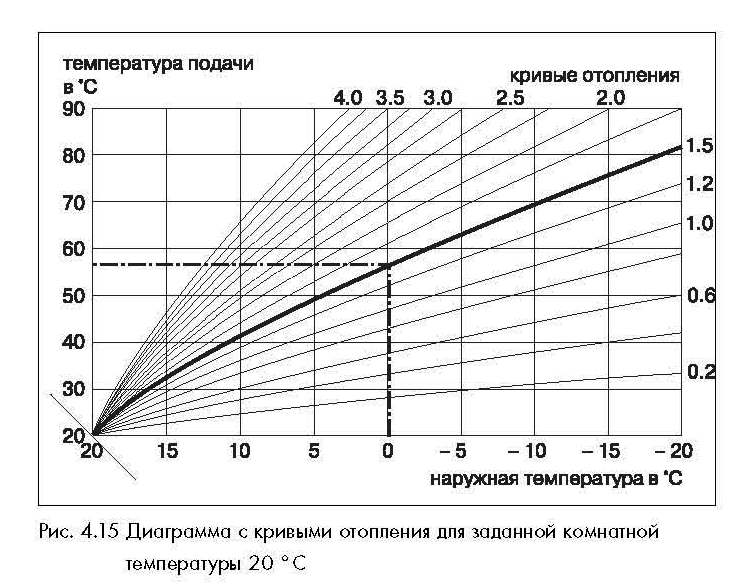

Ставятся они снаружи (можно с названия догадаться)... :)
Тот что в внутри ставиться - это комнатный термостат, он работает по принципу вкл-выкл. Т. е. Вы задали температуру в помещении. Котёл (зональный насос) работает, при достижении температуры до заданной, контакты размыкаются и котёл (насос) отключаеться. Температуру теплоносителя Вы задаёте вручную...
При наличии датчика наружной температуры, задаётся "кривая" отопления, т. е. при определённой наружной температуре будет определённая температура на подаче.
В некоторых случаях можно комбинировать и датчик наружной температуры и комнатный термостат...
Если вы примете решение поставить конденсационный котёл, то не спешите гильзовать дымоход.
Для конденсационных котлов не рекомендуеться дымоход из металла, у них свой дымоход из пластика. По цене будет не дороже нержавейки, даже дешевле....
Добавлю:а в некоторых случаях можно вобще обойтись без дымохода , а вывести продукты сгорания по принципу турбированного котла...каким собственно и явялется любой конденсационник...
