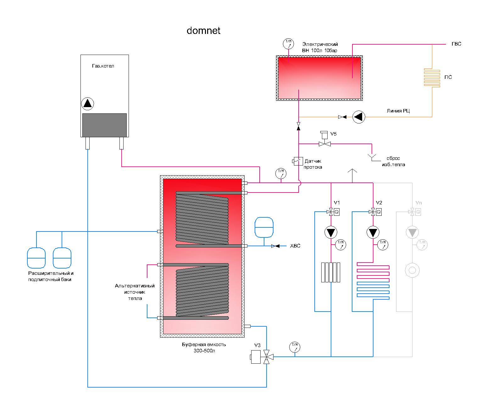

Теплопотери, система отопления, тёплый пол, и не только
domnet

Пока есть время, смотрел свои старые схемные решения.
Одно из них я думаю, можно применить и в данном случае.
Прошу сильно не пинать, в этой схеме не все , как хотелось бы. Это потому, что пришлось решение корректировать под то, что уже было у зака.
В применении к данному случаю, какие плюсы несет это схемное решение.
1. Контура развязаны ч/з буфер (в оригинале использовался бойлер Дражице 300л с 2мя теплообменниками), т.е. можно ставить горячо любимые термоголовки, применять погодозависимое и т.д. - сильно они мешать друг другу не будут.
2. Если в будущем появиться альтернативный источник тепла (толи солн.коллектор, толи ТН, толи твердотопливник, да мало ли) - его можно подключить на нижний ТО, его выработка будет учитываться основным источником.
3. От электрокотла можно избавиться, врезав ТЭНы непосредственно в бойлер и снабдив их ступенчатой регулировкой.
4. Контура можно наращивать до бесконечности, лишь бы мощщи хватало...
В качестве буфера можно выбрать как недорогой косвенник, так и специализированный накопительный буфер типа Кордивари, Рефлекс ну или чтото от Будеруса :)
