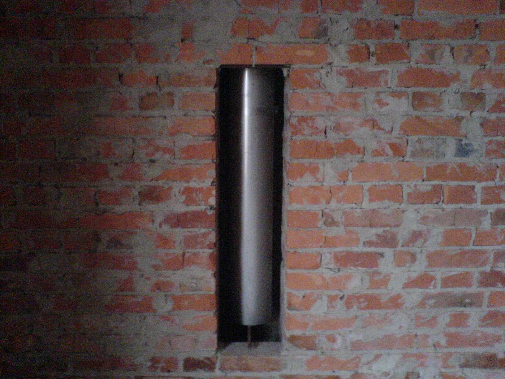

У меня к Вам вопрос по дымоходу.
Топочная в подвале.
Высота дымохода от подвала до верха дымохода - 10 метров.
Сейчас верхняя часть, от выхода дымохода в атмосферу, до середины 2-го этажа, загильзована нержавейкой диаметром 180 мм.
Не загильзован участок порядка 5-6 метров.
Прочитал, что отверстия для отвода продуктов сгорания в котлах нужной нам мощности - 150 (153) мм.
Как гильзовать оставшуюся часть дымохода?
1. Довести диаметром 180 мм до котельной, а там сделать сопряжение с переходом на 150 мм?
2. Или не загильзованный участок загильзовать диаметром 150 мм, сделав переход на 180 мм в том месте, до которого сегодня дымоход загильзован?
Заменить установленную гильзу уже нельзя.
К другим специалистам те же вопросы из предыдущего поста.
Как лучше с точки зрения тяги дымохода, загильзовать оставшуюся часть?

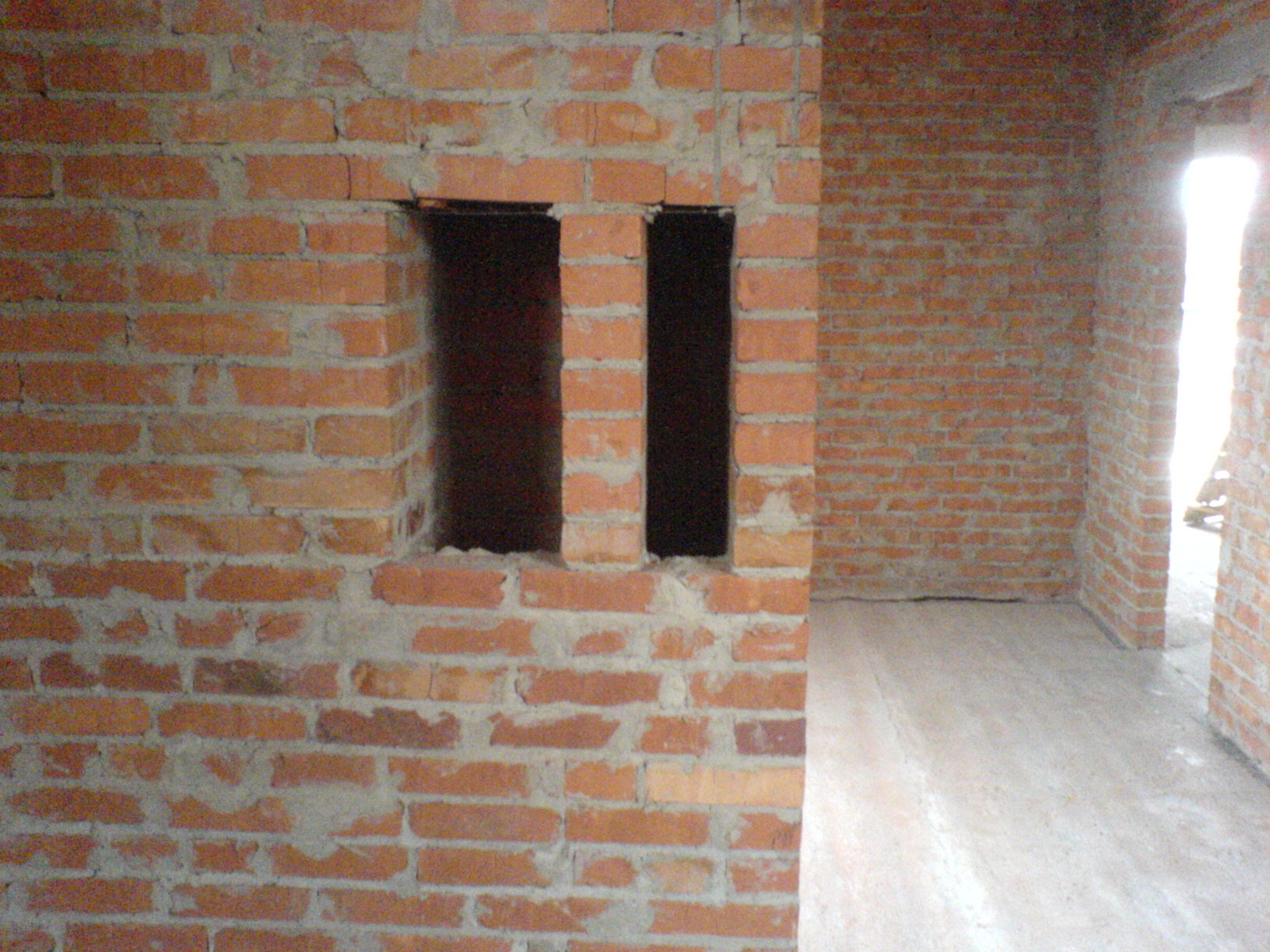

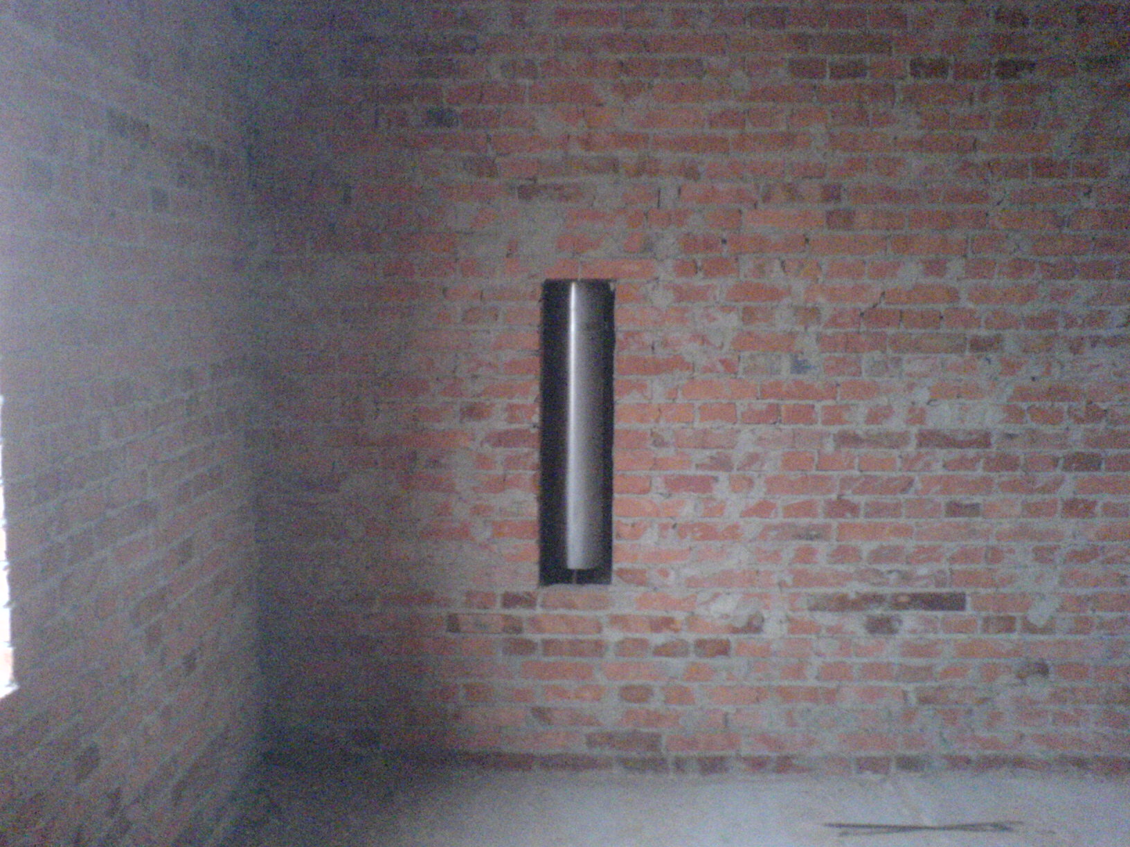

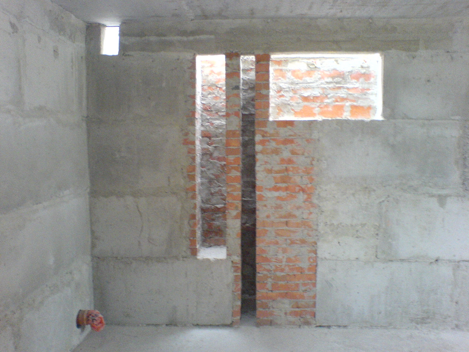

Сергей, как Вы думаете на счёт гильзования незагильзованного участка?
На фото:
1,2. Загильзованная часть 2-го этажа.
3. Небольшая штроба к дымоходному каналу на 1-м этаже.
4. Штроба под дымоход почти на всю высоту подвала.
1-й вариант я предлагал уже давно :)
зачем заужать, то что есть? Внизу тройник-переход 180-150.

Я спрашиваю, поскольку переживаю, не будет ли потери тяги из-за того, что отверстие для выхода уходящих из котла газов - 150 мм.
А дымоход - 180 мм.

у себя в доме я бы дозагильзовал и поставил конденсатосборник в котельной на всякий случай...
насмотрелся я на плачущие дымоходы в разных вариантах....нафига мне эти влажные стены....

забейте вы на ту тягу....у вас же дымоход не 120 мм.....хотя и при таком работают...а вы тут про переходы спрашиваете...да это сопротивление , но ононе оказывает решающего воздействия

Вопрос не в том, догильзовывать, или нет.
www.stroimdom.com.ua/forum/showpost.php?p=883195&postcount=1602
Вопрос в том, каким из двух способов загильзовать, чтобы получить лучшие характеристики тяги.
В нашем дымоходе как раз переходы создают не дополнительное сопротивление, а наоборот.
Ведь у меня переход со 150 мм - на 180 мм.
То есть, с меньшего диаметра - на бОльший.
Соответственно, может уменьшиться тяга.
Поэтому и спрашиваю.
От котла до второго этажа гильзовать диаметром 150 мм, или 180 мм?

а почему бы вам не обратиться в спец фирму, которая занимается изготовлением дымоходов...проконсультиреутесь , а заоднои прикупите нержавейки...
например Коминвент
например Коминвент
Вы не поняли.
Мне и так загильзовали Коминвентом, его дилеры.
До котельной я не гильзовал умышленно, поскольку не было ясности с котлом, и диаметром для отвода газов от котла.
Мнение коминвентовцев я в любом случае узнАю, когда они мне будут догильзовывать.
Я здесь спрашиваю мнение специалистов - теплотехников.
Ведь одно дело - продавцы труб.
И другое дело - специалисты по системе отопления, по котлам.
Поэтому спрашиваю, как лучше догильзовать?
