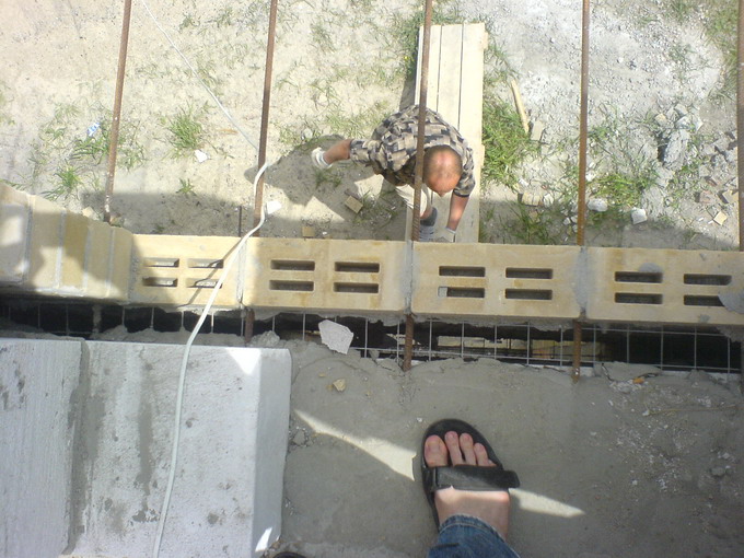

да, гуляет от 5 до 7 см. планировали 7, чтоб если холодно будет задуть пеноизолом или засыпать перлит

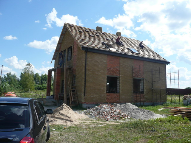

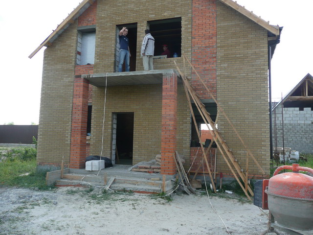

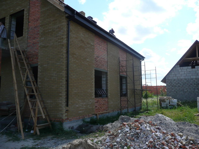

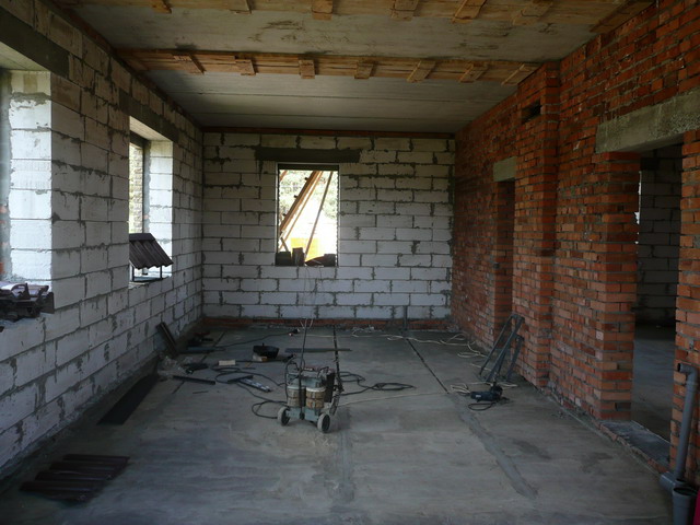

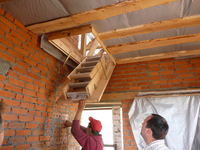

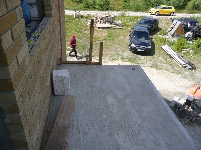

завтра поеду на стройку, сфоткаю и выложу. сейчас докладывают черепицу уже, параллельно делают подшивку и водостоки. крыша уже утеплена, мансардные окна стоят. на днях должны начать кладку камня песчанника в полоски наши, ниши. залили крыльцо и балкон, выстроили колонны. сделали черновой пол на 1 этаже.

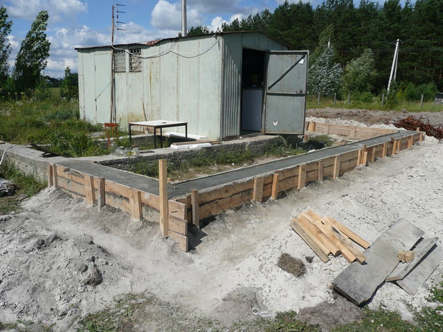

еще доливаем фундамент на гараж на 2 машины (у меня там старый фундамент стоял 7 на 7, увеличиваем до 9 на 8 чтоб наверняка все поместилось).
вот примерно такие дела.
Кстати какую в итоге выбрали черепицу?
BRAAS цементно-песчаная коричневая.

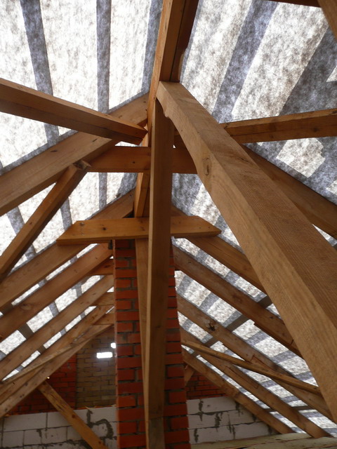

вот вот :) смотрится очень понтово. мы брали на куреневке, азби что-ли компания. стропильная система ну очень серьезная, если фотки остались - выложу. я же очень переживала по поводу прогревания мансардного этажа летом поэтому у нас какой-то невероятной толщины и стропила, и роквула 300 если память не изменяет, и еще воздушная прослойка. плюс, парней контролирует спец хороший, всю жизнь инженерными конструкциями крыш занимается (как вы но по крышам :). так что надеюсь все будет ок. вобщем единственное на чем сэкономили на крыше так это цпч вместо натуральной.

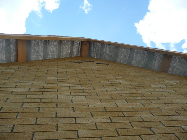

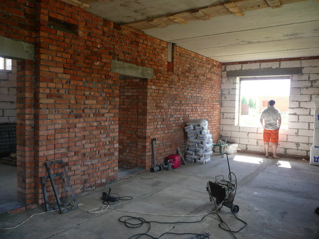

значит сейчас идут работы по внутренней перегородке, крыше и гаражу. выкладываю фоты потому как рассказывать особо не чего - все пучком, были бы деньги :)
