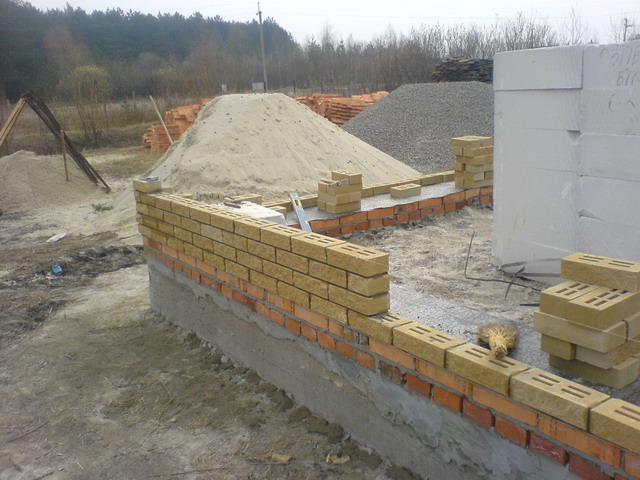

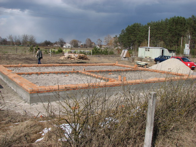

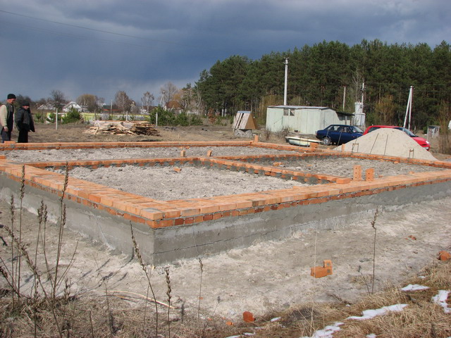

сегодня принимали работы по цоколю.
уровень стен идеальный. разницу в диагоналях выравняли за счет кирпича с 7 см до 1, что меня очень образовало. стены по длинам идеальны, расхождения не более сантиметра.

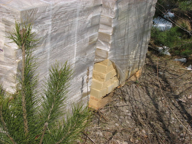

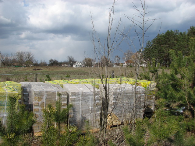

вчера длинномер с Литосом не хотел заезжать на участок и пришлось выгружать палеты в сосны :( говорят, водила был неправ. в любом случае безумно рада видеть свой литос, того цвета, о котором я мечтала, уже у себя :)
завтра начнут отмерять лицевую кладку от углов. мы проектировали длины стен исходя из размеров стандартных перекрытий, а не кирпичинок, поэтому, говорят, может быть небольшой гемор.

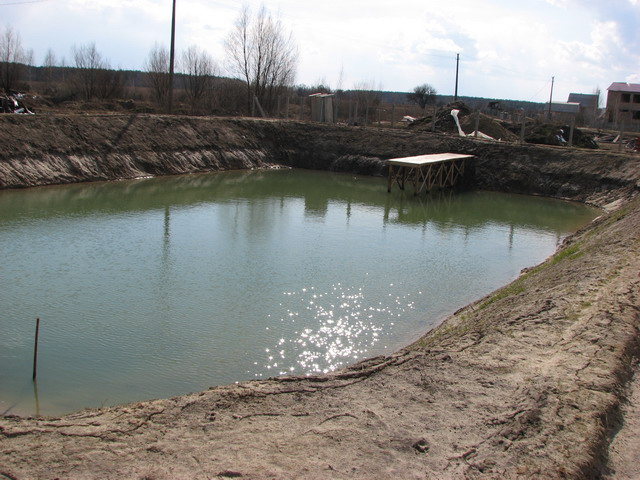

озеро соседа,

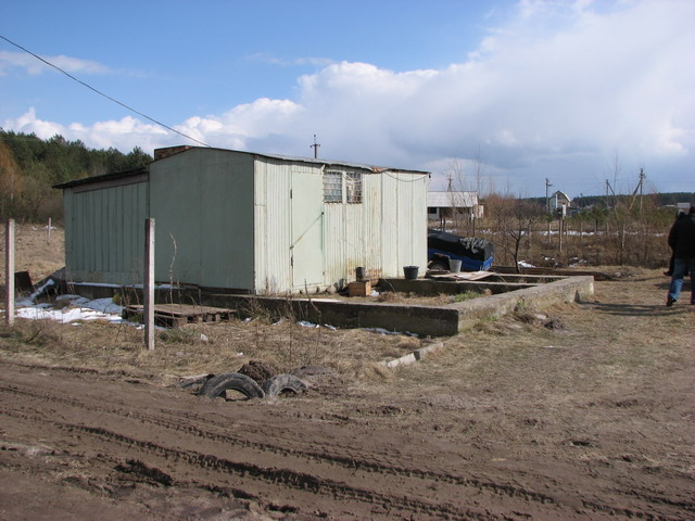

фундамент 7на7 на котором пока бытовки но наверное будет баня со сруба с верандой,

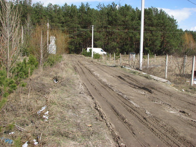

дорога от нас к выезду с видом на лес.

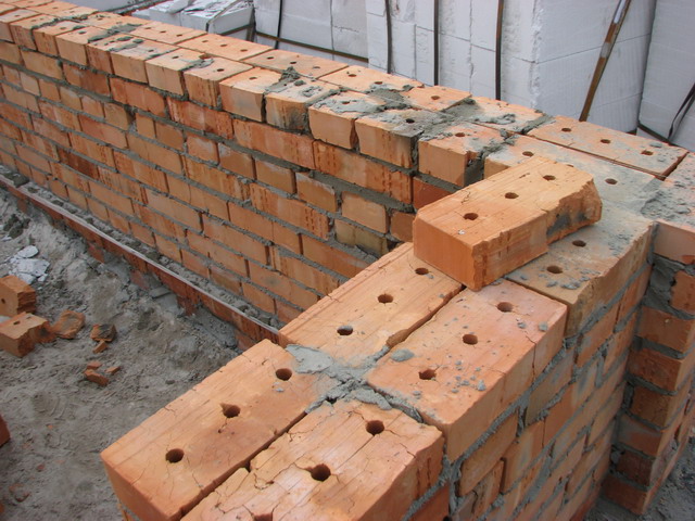

не :) у нас же фундамент не из блоков а монолитный. и цоколь монолитный. с кирпичем с одной стороны лохонулись, а с другой наоборот все неплохо.
при заливке цоколя получилась разница в диагоналях 7 см, что нехорошо. поэтому (и еще потому что стеновой газоблок еще не приехал) скомандовали строителям ровнять стены двумя рядами кирпича. кроме того на них все равно будет камень.
ПЛЮС - выровняли стены!
МИНУС - идиоты, не сделали гидроизоляцию и проемы для дверей потому что думали, что это у нас еще поднятие цоколя. а нафига мне высокий цоколь - никому не ясно.
если бы на участке уже был газоблок, то мы бы сделали гироизоляцию и погнали бы стены уже, но первые 2 ряда кирпича все равно были бы черновыми т.к. декор цоколя камнем.
вот.

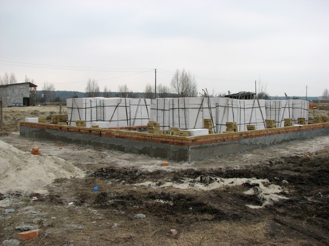

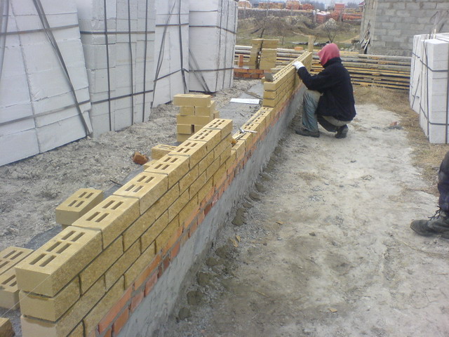

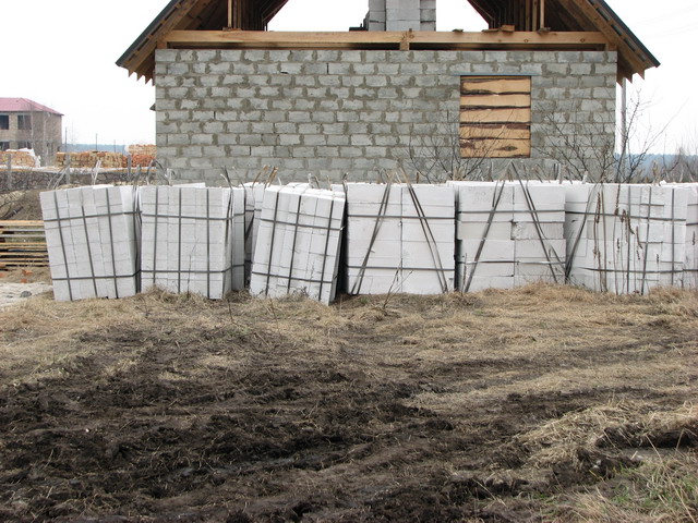

значит в воскресенье наши рабочие смотали удочки и покинули стройку. в понедельник вечером помирились с главным застройщиком с моей стороны и вернулись. дурдом. три дня материалы лежали без присмотра, не буду даже говорить на какую сумму, но куплено у меня на тот момент было все кроме газоблока. вобщем мы были в тихом шоке и надеялись на лучшее. в итоге все ок, вчера по графику привезли и выгрузили обуховский газоблок 59 кубов, если не ошибаюсь. еще сегодня же привезли плиты перекрытий, пошло 13 штук 4,2 на 1,2.
сегодня приехала заложить денежку в первые кирпичи кладки.. так там спокойно и умиротворенно!!! балдежь!
сегодня начали класть в 6 утра. вот уже такое выгнали :) почти 4 ряда по периметру! чувствую, что к следующим выходным будем класть перекрытия :) круть! очень очень рада.

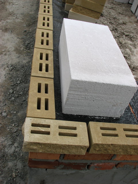

правда, чуууточку напортачили - первый ряд не нужен сплошной т.к. цоколь и полосы под и над окнами будут декорироваться камнем, поэтому под камень кладется черновой кирпич на 2 см утопленный относительно лицевого. вот.

Олеся, надо было лицевым кирпичем чуть-чуть выступить относительно рядового. Когда облицуете цоколь камнем, он бы красиво перешел в облицовку без ступеней. Теперь прийдется придумывать красивый переход, чтобы не затекало за камень. Ну ничего страшного. Поставите потом маленький уголок и тоже будет красиво.
С почином. Кстати, а как находит себя VW под австрияками сейчас?
Олеся, прошу прощения. Не досмотрел. Все нормально они выступили.
да :) мы 2 сантиметра оставили чтоб камень 2-сантиметровый стал без ступенек.

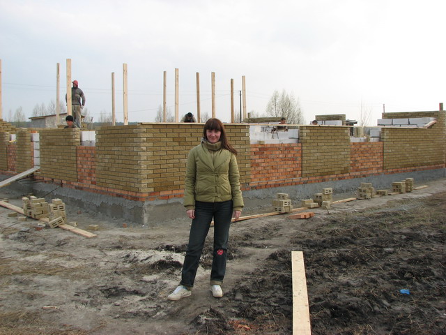

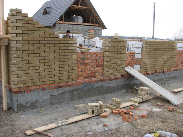

в очередной раз убеждаюсь в том, что ездить надо чуть ли не каждый день. то кладут в самые центральные видные места треснутый или сколотый лицевой кирпич... то проемы оконные и дверные забудут тычком выложить - переделывают, со скрипом конечно.
причем, есть же у людей мобильные телефоны, почему бы не позвонить и спросить как сделать? не понимаю. ощущение, будто не думают вовсе. наверное, на то они и строители, чтоб делать то, о чем им сказали 10 раз и не задумываться о бОльшем.
на выходных, думаю, будем класть перекрытия.

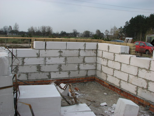

Как связывается лицевой кирпич с пеноблоком?
это газоблок, не обижайте :)
вяжется металлической сеткой каждые 2 блока если я не ошибаюсь, иначе говоря, около каждых полуметра. сетка эта оцинкованная чтобы не проржавела.
сори :-)
сетка ложится по всей длинне или участками?

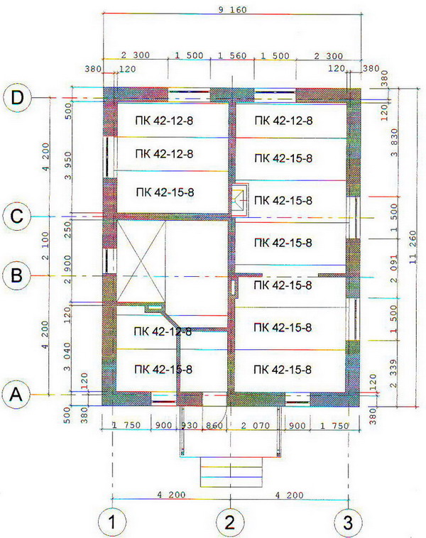

а какое все же будет перекрытие?
чего же сори!
сетка по всему периметру стены, промежутки только по высоте, около полуметра.
перекрытия таки ЖБ, купили уже 13 блоков размера 4,5 на 1,2 м.

газ 100% обуховский (100% потому что сейчас оочень много подделок даже с поддельными сертификатами) по 720 грн за куб
кирпич литос по 2,7 грн с доставкой с Луганска, с завода
кирпич внутренний по 1,35 не помню откуда, тоже говорят, один из лучших. вчера уже цены были на внутренний 1,6. благо мы все закупили!!
