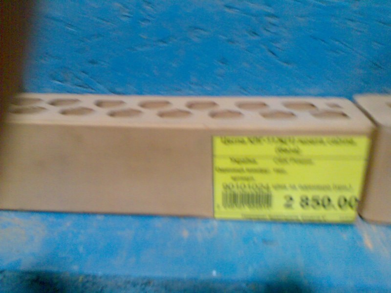

Кстати видел на домах и узкий СБК. Можно рассматривать и его т.к. дешевле.
узкий СБК это 9 см? или 6? зачем же так... СБК даже 9 см по 3,2 не дешевле. нормальный, то есть полный, стоит от 3,6 и выше. Литос стоит 2,7 если не 2,4. не помню точно. по-моему 2,7 с доставкой до участка. еще начала обращать внимание на высолы на сбк и др. облицовочном и просто ужасаюсь.. поэтому оч рада тому что предпочла литос.
Узкий это такой. Ценник недельной давности из Эпицентра - без доставки. Скоро недалеко откроется еще один эпицентр - буду в руках по 2 кирпича все лето носить
Возле вас вроде строительный МЭТРО будет.
