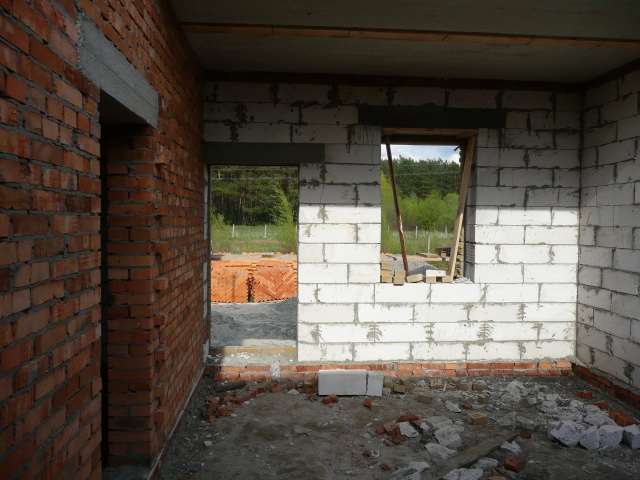

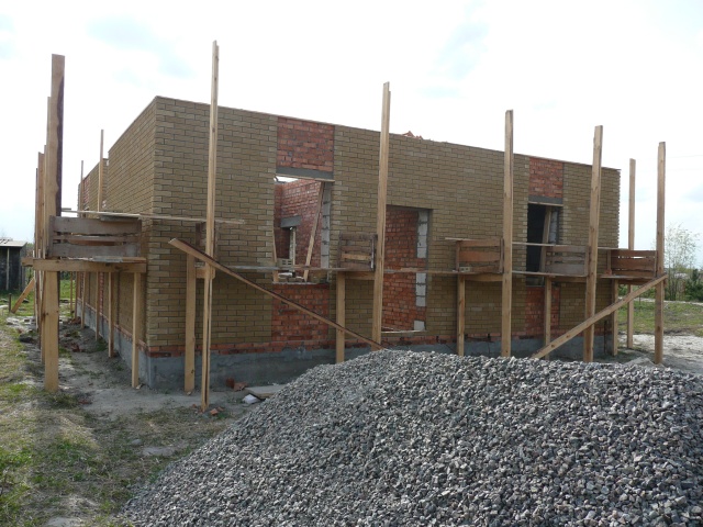

по состоянию на вчера в доме уже можно "зайти" через проемы дверные на кухню, в гостинную с камином и в кабинет мужа :))) прыгаю до потолка. завтра, после дополнительных двух дней работы от этого снимка, наверное вообще будет караул сколько стен выложено :) удовольствие!!

Плиты на газобетон без армопояса?
Набирать прочность бетону по словам вашего друга не обязательно?
Интересный подход.
Сколько человек работает на стройке постоянно, и какой объем кладки (ну или площадь стен) по первому этажу?
Интересный подход.
Сколько человек работает на стройке постоянно, и какая объем кладки (ну или площадь стен) по первому этажу?
как без армопояса? конечно с армопоясом. выстоится полтора дня, почти два. плохо обо мне думаете. площадь внешних стен 104 м. кв., уже за вычитом проемов дверных и оконных
А людей сколько? И как задействованы интересно

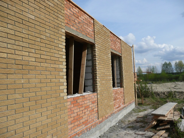

людей шестеро в том числе главный бригады. прорабом его сложно назвать т.к. работает он на ровне с другими. когда делалась кладка стен, один человек делал расшивку по лицевому кирпичу, один выставлял горизонтальные маяки, один клал сам лицевой кирпич, при этом постукивая молоточком. в это время два человека ложили внутреннюю несущую стену. это то, что я видела за пяток посещений в период кладки стен.
работают с семи утра, приезжаем без предупреждения - все как штык на лесах, любо-дорого смотреть
у нас закончили первый этаж, сделали армопояс под перекрытия, положили перекрытия, замонолитили места, в которых плиты не легли и пока что все. нет, еще сообщили, что собрались уехать на 2 недели, всей бригадой. мне конечно такого не понять - то люди обижаются за 1-дневный простой, то берут и на 2 дня отпуск себе устраивают. понимаю, пасха 2 дня, гробки. и все.

а так, сам "объект" очень радует: внутренняя кладка, облицовочная кладка, горизонтали, качество - очень довольна. правда вчера были ближе к вечеру, уже становится ясно, как будет играть свет на стенах. действительно сторона окон столовой и гостинной будут практически все время в тени... не знаю даже хорошо это или плохо, конечно лучше чем кухня на солнцепеке, но... думаю теперь как в идеале должен был быть светоориентирован мой дом

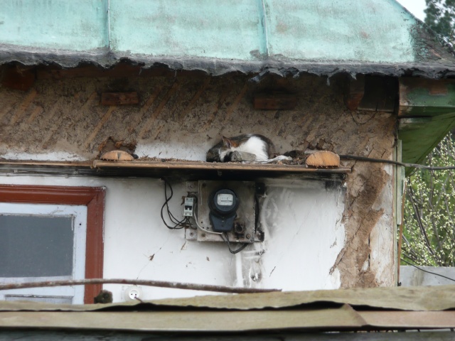

запечатлела кота, спящего над счетчиком, на фасаде полу разваленного дома
А криша на полуразвалившемся домике не медная случаем?
она же там сгнила справа внизу :))) навряд ли. кажется, какой-то лист покрашенный

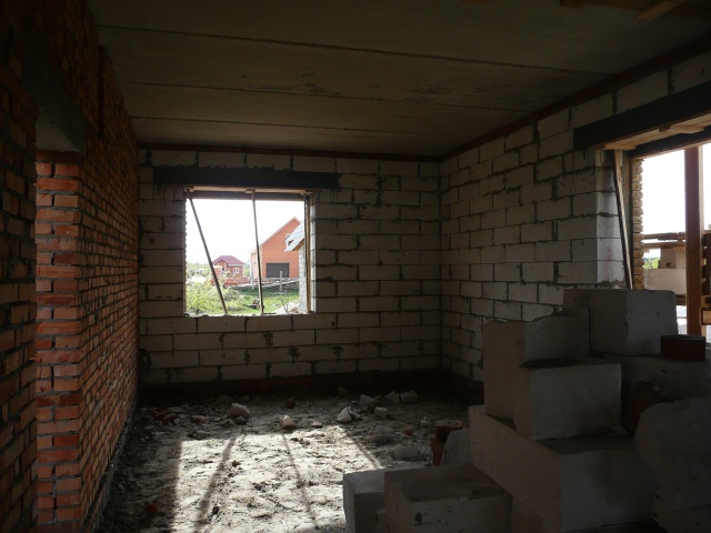

У меня вопрос. Почему кажется, что в комнатах темновато, хотя ярко светит солнце и вроде бы площадь остекления немаленькая?
знаете, у меня нет готового ответа. догадки: 1. снимала в часов 6 вечера, солнце было почти на горизонте, так что светило, но тени уже были длинные, 2. я не была в других недостроенных домах на закате поэтому не с чем сравнить.
может мы его расположили как-то не совсем правильно по сторонам света, но, честно говоря, сомневаюсь. наверное просто вечер сыграл свое
День добрый, Olesia, вижу этап уже пройден, прокоментируйте, пожалуйста, на чём лежат ваши плиты перекрытия (повторюсь, вопрос уже звучал ранее).
армопояс делался по периметру наружных стен. внутренние, на которые опираются плиты - толщиной в кирпич, достаточны для опоры плит. получается что по 10-12 см на каждой стене.
Отличный дом, отличные темпы. А какая высота получилась от пола до панели?
:) спасибо, высота 3 м. по плану 2,7 были, но как-то гигантомания нас обуяла и захотелось на первом этаже 3 сделать. теперь правда придется переделывать ступени: было 20 ступенек по 15 см высотой, надо будет высоту увеличивать до 16,5 см, что тоже в принципе приемлимо.
