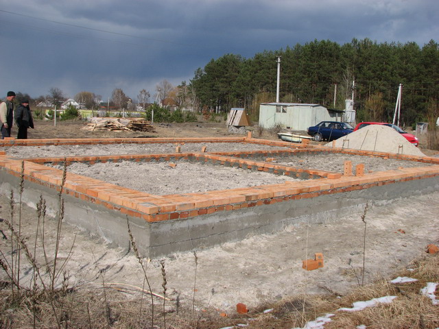

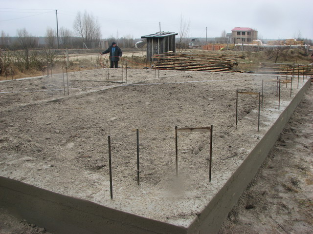

По фундаменту возникло несколько вопросов.
Фундамент заливался без опалубки? Если так то есть ли внешняя гидроизоляция, и обязательно ли ее делать.
Сколько глубина фундамента?
Есть фото посмотреть ?
Да кирпичик мне тоже понравился -:)
ой это вы глубоко копнули :) все что есть по фундаменту в миниатюрах.
гидроизоляцию боковую не делали. надо ли, не надо - не задумывалась т.к. со мной работают спецы (ведут стройку) и я не парюсь в плане таких технических решений.
верхнюю делали, перед кладкой стенных блоков.
фундамент около метра заглубления и 60 см ширина. можно и уже, но у меня "пирог" же нехилый с возд. прослойкой.
цоколь (то есть надземная часть фундамента) заливался конечно же с опалубкой, не представляю как его делать без :)
там еще на заднем плане опалубка как раз сложена, первый рисунок, фундамент без кирпича

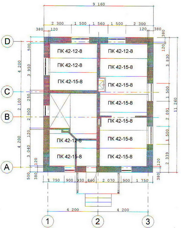

красивый у вас проект, но вы написали что купили 13 панелей 4,2 на 1,2 а можна увидеть на картинке как вы их собыраетесь уложить, ато рисую прикидаю и неполучаеться:(
первоначальный проект перекрытий в миниатюре. но застройщик нашел хорошую цену на 1,2 и они с прорабом решили все 1,5 заменить 1,2 и чуть домонолитить незанятые плитами участки. главное, чтобы между стенами были подходящие для установки плит расстояния. я как-то писала, что проект в принципе и делался с учетом кладки стандартных плит перекрытия 4,2 м длиной

кусок который вы обвели - да, монолит.

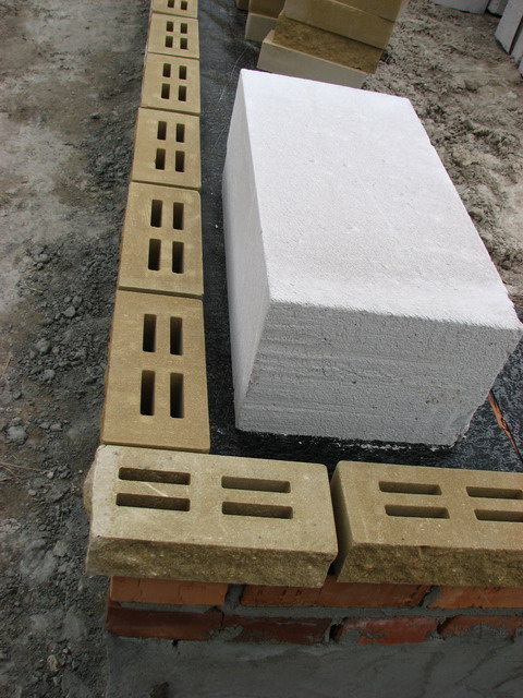

газоблок обуховский. геометрия вроде отличная, особо без сколов приехал. садим на клей. качеством могу быть довольна не я, а застройщик, он доволен. я от него слышала, что подделок сейчас МАССА и найти НАСТОЯЩИЙ обуховский газ - это миссия сложновыполнимая ибо процентов 80 продавцов выдающих свой товар за обухов обманывают.

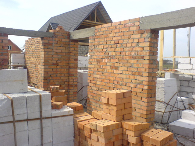

внутренняя несущая стена нарисована в 1 кирпич, но кладут два по половинкам, посмотрите на фотки - там все видно. архитектор, да и прорабы с ним согласны, говорил, что перекрытие должно лежать минимум на 9 см и максимум на 15. у нас получается по плану 12. по факту построенных стен будет даже чуть больше на 1-2 см

по состоянию на вчера в доме уже можно "зайти" через проемы дверные на кухню, в гостинную с камином и в кабинет мужа :))) прыгаю до потолка. завтра, после дополнительных двух дней работы от этого снимка, наверное вообще будет караул сколько стен выложено :) удовольствие!!
