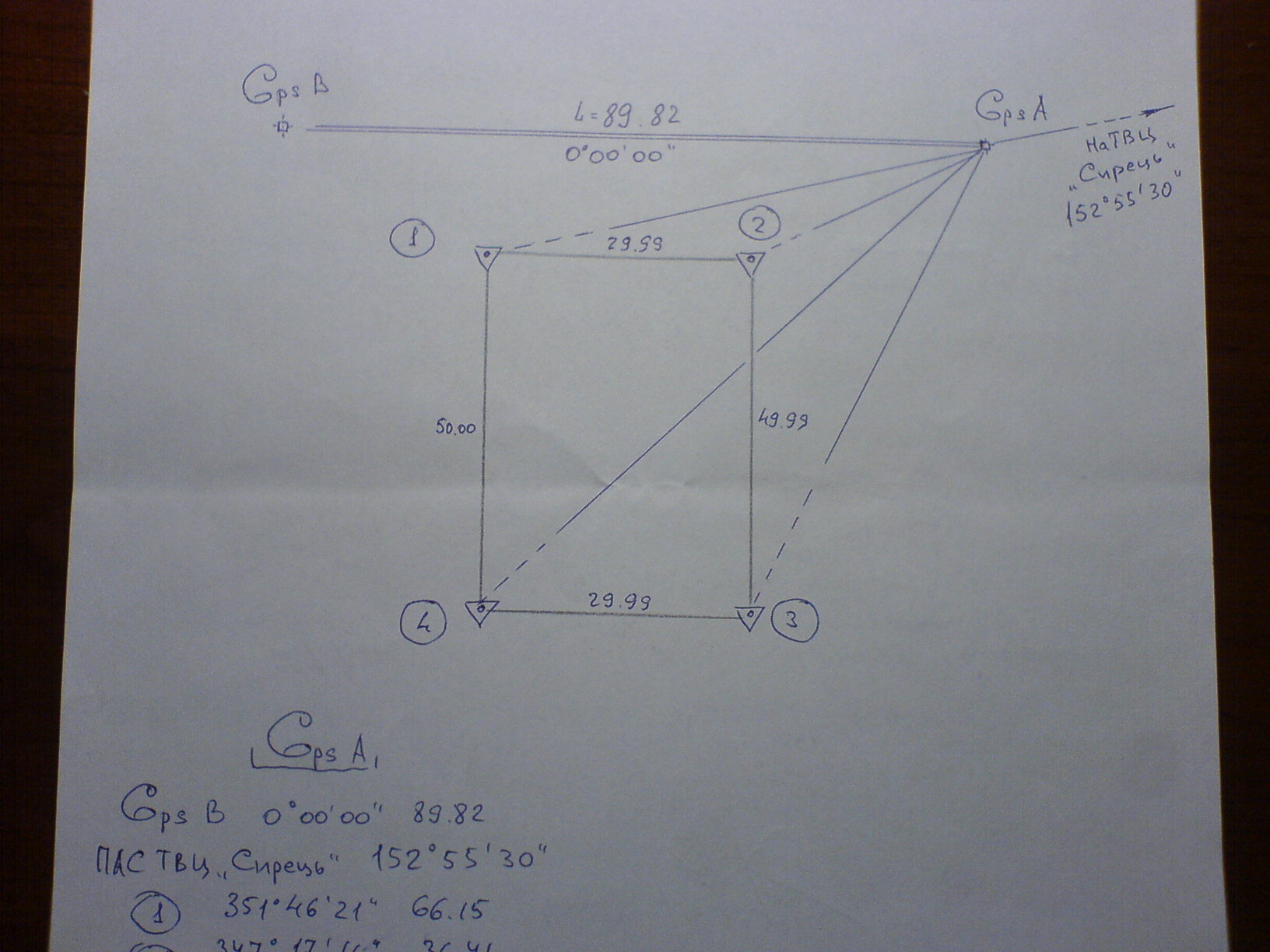

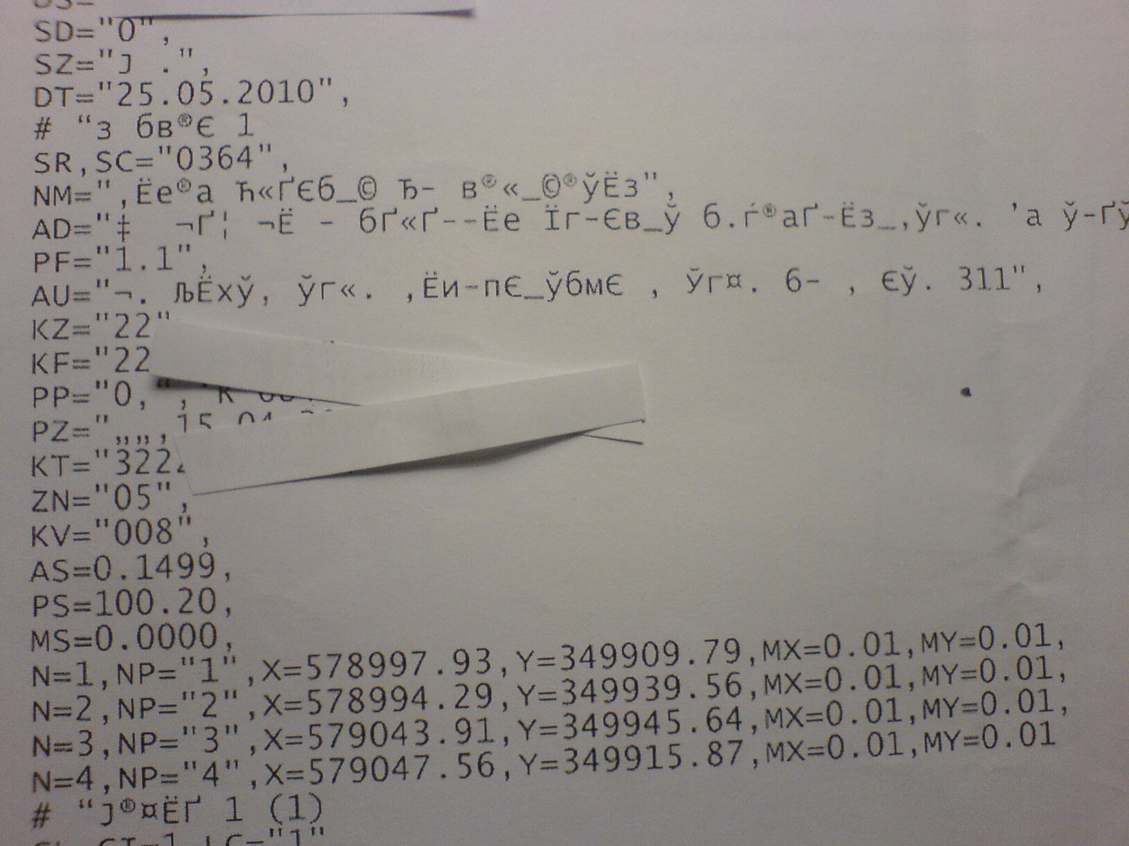

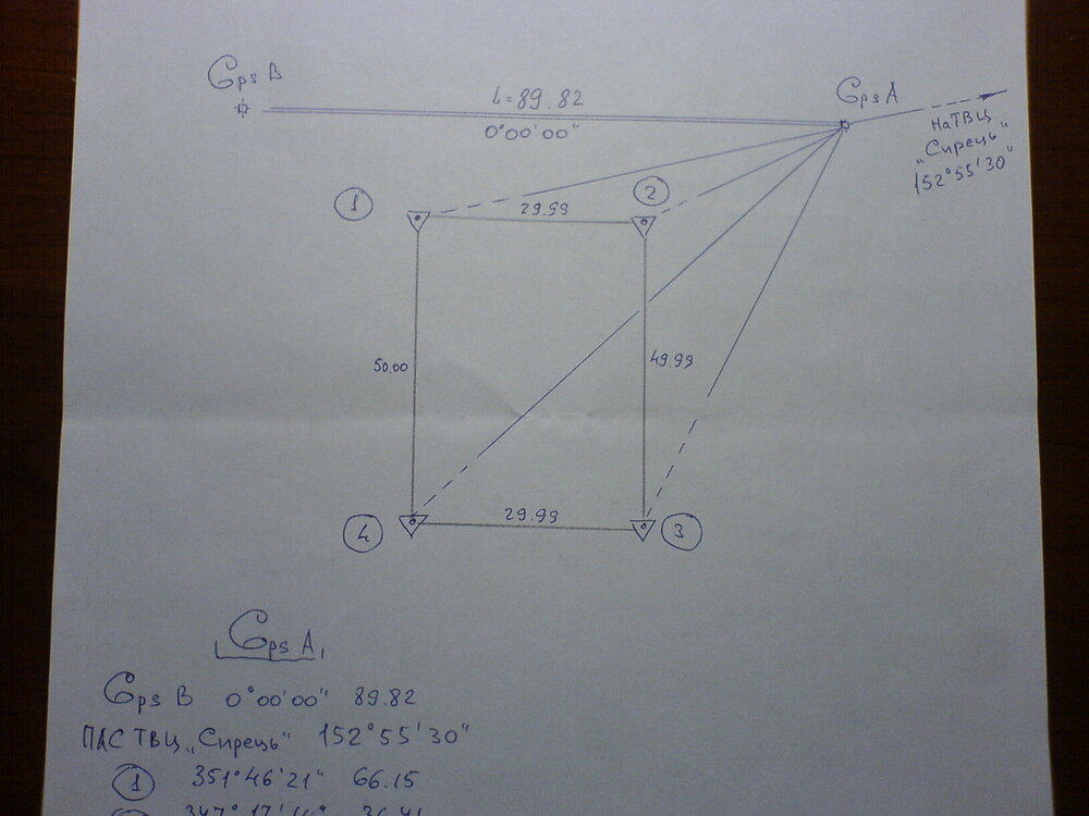

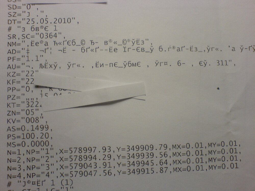

Чушь несусветная.:rolleyes:
Координаты, по которым выносят в натуру границы участка лицензированные фирмы, на листике выглядят, как абракадабра с иероглифами.
И понимает их только компьютер.
Отличаться координаты ни от чего не могут.
В базу данных ЦЗК (Центра Земельного Кадастра) данные попадают при помощи так называемого "обменного файла".
Без этого файла данные в Кадастр не попадут, их не тётя Глаша вручную в базу вводит.:rolleyes:
Ещё раз советую, чтобы не платить деньги зря, не связываться с фирмами, не имеющими лицензии на эту работу.
Лицензированная фирма получит данные официальные, из базы ЦЗК.
И никакой Сергей (Андрей, Григорий и Петро) проверять данные не в состоянии.:rolleyes:
Процесс выноса компьютеризирован, долог по времени.
И когда за 20 минут выносят в натуру границы участка - это туфта.
Сначала прибор отстраивается по реперам Государственной стстемы координат.
Затем, при помощи спутника выносятся точки, с точностью до сантиметра.
Есть же кадры, которые выносят точки при помощи бытового джипиэса, который предназначет не для официального выноса координат, имеет по жизни большую погрешность (плюс-минус метр, и больше).
А самое главное - к координатам ЦЗК никакого отношения не имеет.
Ещё раз напомню, кадастровые данные всех земель ведутся в государственной базе ЦЗК.
И только они являются официальными, легальными, и подлежат использованию.
ЦЗК территориально находится в Киеве, на Севастопольской площади.
Фсё.:rolleyes:

Пока ЦЗК не проверит данные обменного файла, и не внесёт координаты в базу, эти данные годны только для размещения на туалетной бумаге.
К примеру, принесли обменный файл на Ваш участок.
В ЦЗК сверяют эти данные с базой.
И получается, что границы Вашего участка, которые находятся в файле, "налазят" на соседний участок.
Фсё.
Обменный файл завернут назад.
Эти данные в базу не попадут.
Пока эти данные не переделают, чтобы границы Вашего участка с соседними участками, занесёнными в базу ранее, совпадали.
Если бы в ЦЗК тупо "сливали" в базу всё то, что кто-то наделал в техдокументации, то участки "лежали" бы один на другом, пересекаясь по всем сторонам с соседями.
То есть, пока координаты участка не приведут в соответствие с базой ЦЗК, эти координаты в Кадастр не попадут.
Так какие координаты люди собираются "вытягивать" из техдокументации.
Версию №3, или версию №5?
Ведь, пока координаты не введены в базу ЦЗК - это всего-лишь черновики, варианты, но никак не официальные данные.
Бывает, что для регистрации учаска, при обнаружении, что стороны его "съехали", приходится переделывать документацию по целым улицам.
Но пока всё не утрясут, и опять не внесут в базу ЦЗК - эти координаты не имеют никакой юридической силы.
