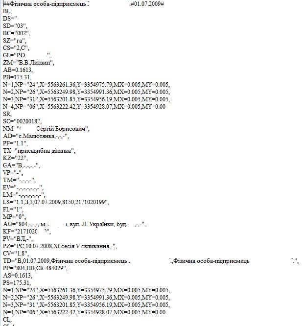

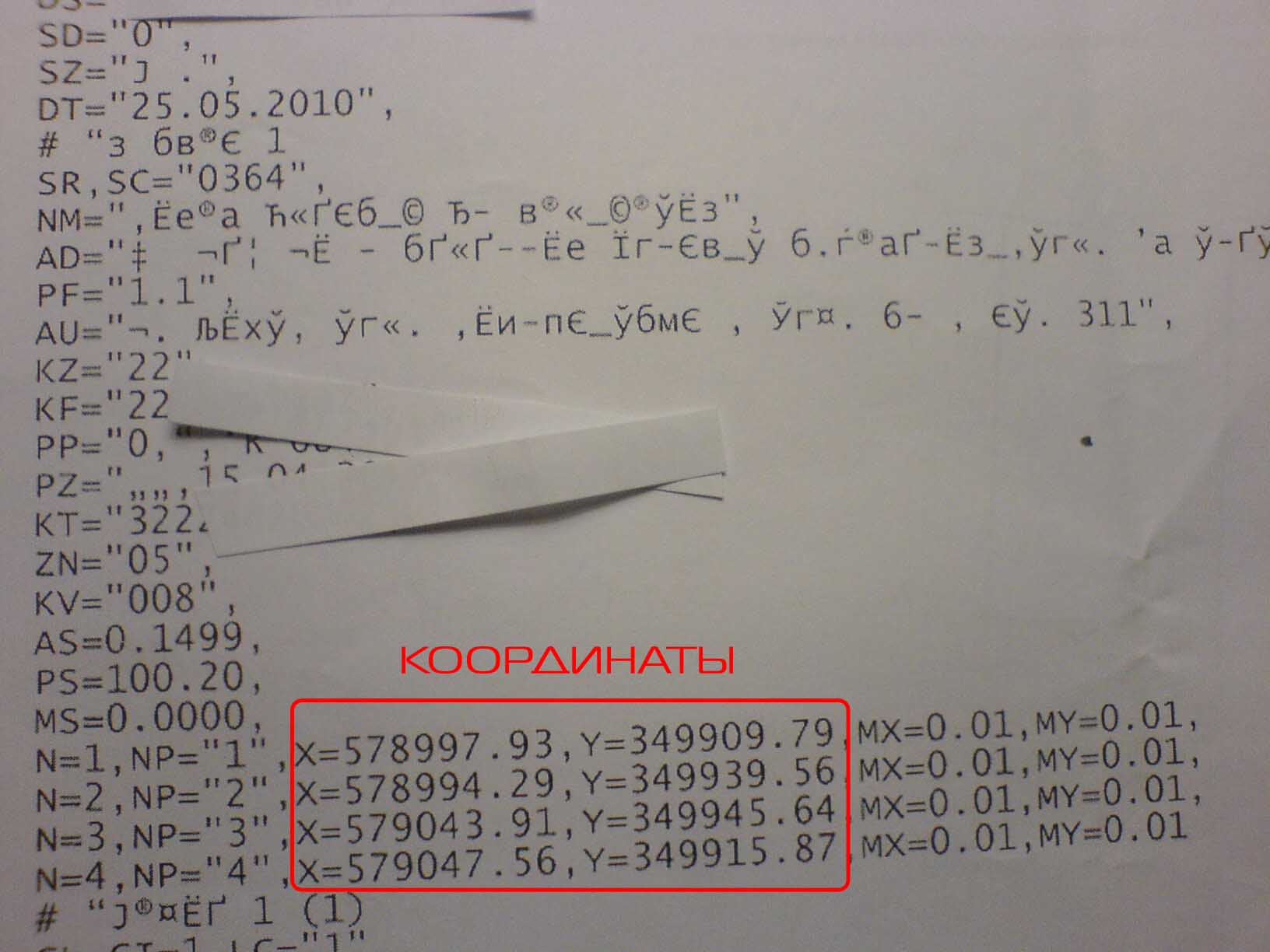

Координаты, по которым выносят в натуру границы участка лицензированные фирмы, на листике выглядят, как абракадабра с иероглифами.
И понимает их только компьютер.
И во вложенном файле (domnet) находится скан (или фотка) распечатки куска обменного файла с неправильной кодировкой, а координаты в нем выписаны очень даже понятно: обычные арабские цифры, которые преспокойно вбиваются ручками (даже прямо на участке) в GPS (например, Trimble, двухчастотник).
Ниже для сравнения: файл с "иероглифами" и нормальный обменный файл.
Змінено користувачем apxitektop
