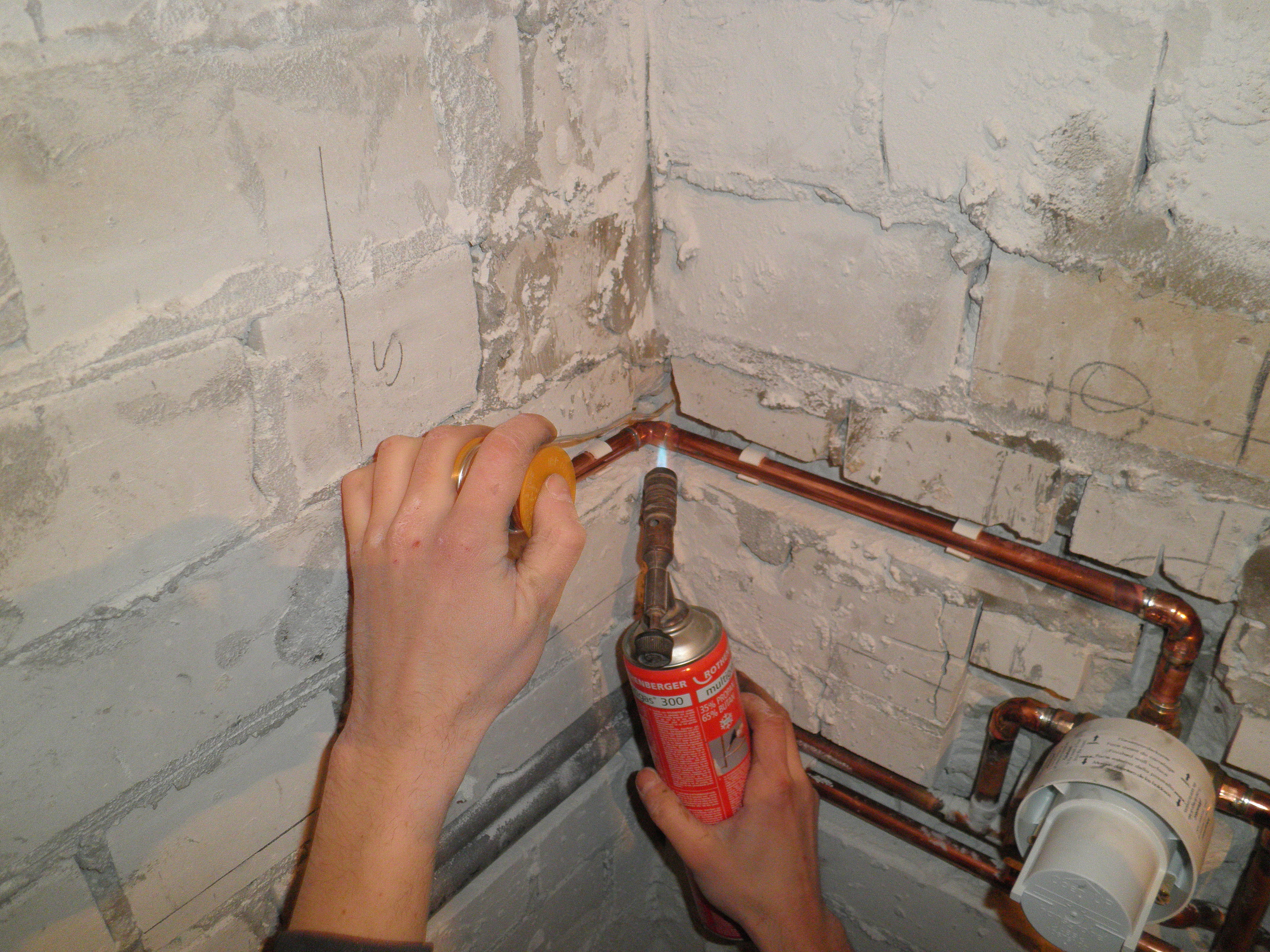

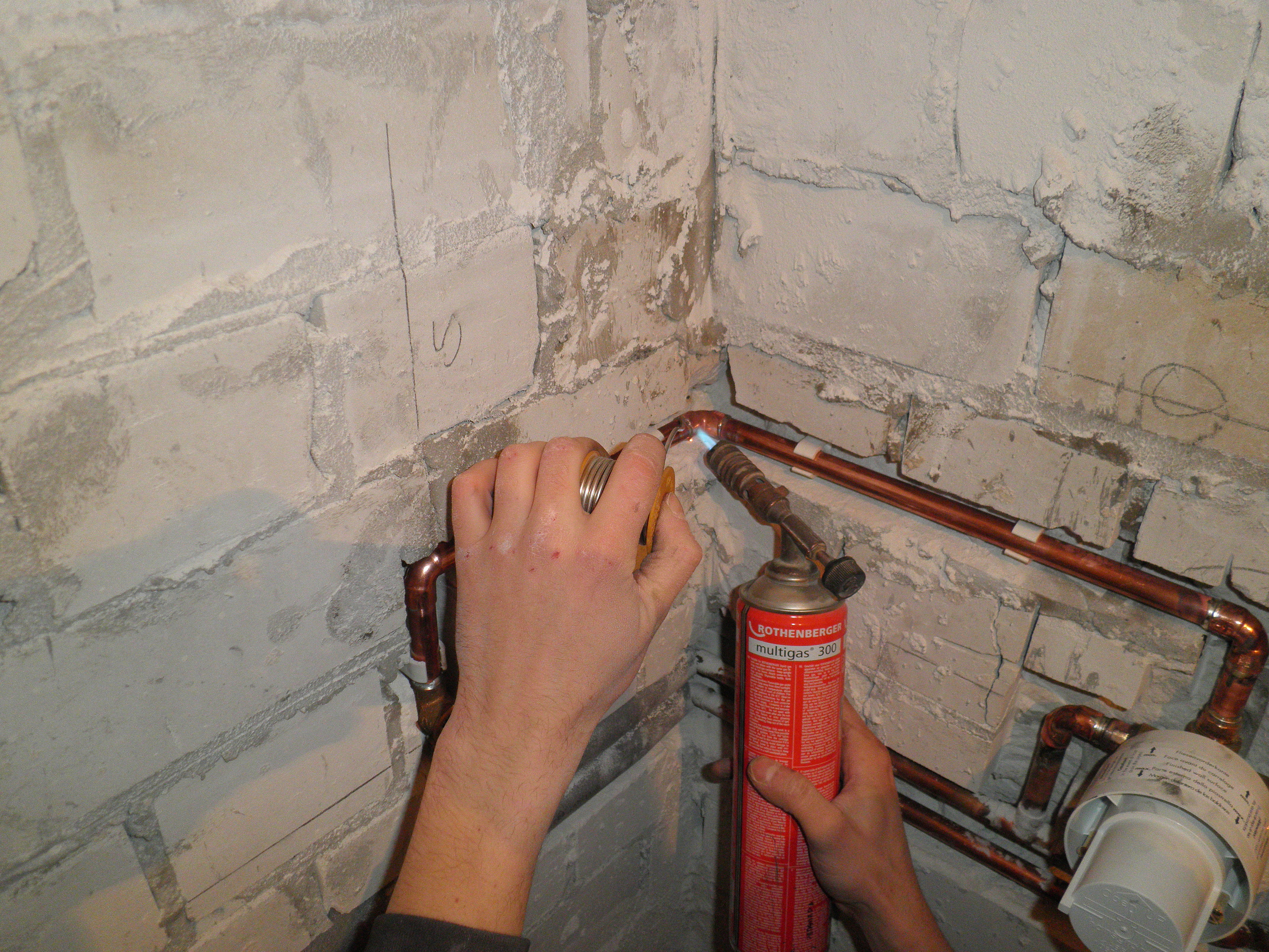

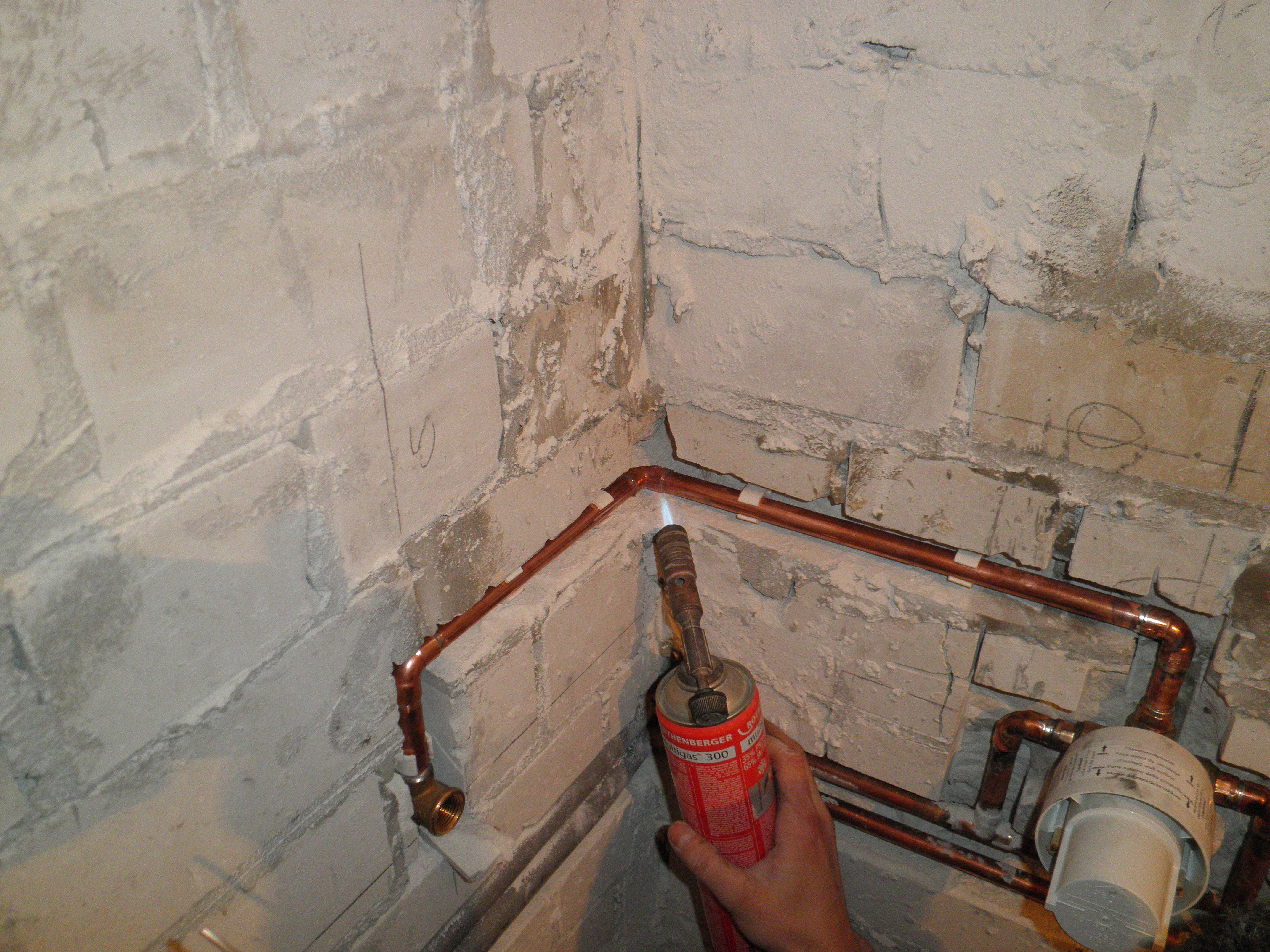

В помощь три фотки, на которых виден процесс. Удачи.
Перчаточки надобно одевать:)
Я пробовал, не то. Голыми пальцами сподручней.
Года 2 назад менял оцинкованый стояк в квартире. прошел стык, он приобрел нормальный цвет, я сдуру голой рукой и взялся за него.
Хорошо, успел посцать на ожог, болело недолго, всего неделю:D
Согласен, без перчаток удобней, но для здоровья больнее:)
