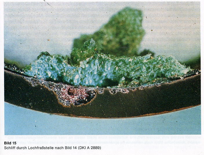

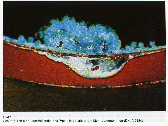

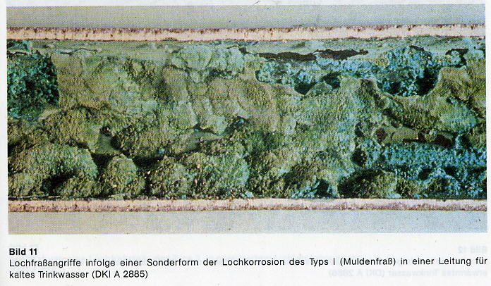

Korni Опубліковано: 28 лютого 2011 Поділитись Опубліковано: 28 лютого 2011 ......Слишком много противоречий с медью ...... Нет там противоречий.... одни мифы. Пообщайтесь с форумчанами, уже прошедшими этап выбора. Например, alex27 Миф ниже - часто размещают такие фото, не понимая сути: 1 Посилання на коментар Поділитися на інших сайтах More sharing options...
V.A.N. Опубліковано: 28 лютого 2011 Автор Поділитись Опубліковано: 28 лютого 2011 Эти жустики тоже видел, не впечатлили. Мне до воды ещё года два, успею принять решение и собрать инфу. Посилання на коментар Поділитися на інших сайтах More sharing options...
