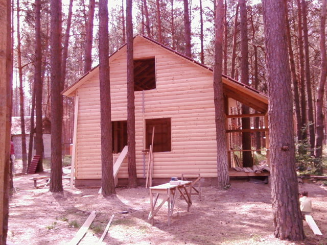

Это пока решается. Снаружи точно будет Пинотекс тона "орех", т.е. темненький:). Санузел внутри (помимо душевой кабины) - восковая пропитка. Все остальное они советуют лаком, чтобы закрыть поры и сберечь дерево, но я опасаюсь, что с ним будет зимой в неотапливаемом помещении. Если вскрывать яхтным, он же ж все лето будет вонять, простите за французский:crazy:, а хочется уже в июле-августе там пожить.

Как здесь раньше говорили - нафиг лак! Какой смысл тогда в дереве + не держится лак долго. Нужно искать пропитки.
то обшить пенопластом, оштукатурить-покрасить и отделать мореными досками под фахверк.

Вчера была на даче, вот последняя фотка.

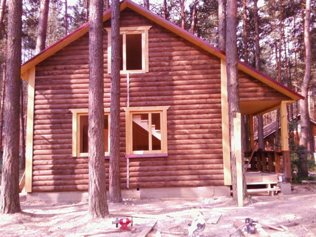

1. Я вскрыл пинотексом-классиком орехом уже более 500 кв.м. доски для пола (т.е. сухой и очень качественно обработанной). Продукт покраски - элемент фасадов здания. Уже прошло добрых 5 месяцев с начала монтажа первой партии. Результат - заметное выцветание с темного на "средний" тон. Получается темновато-золотистый цвет. Если вас этот факт смущает, может поискать тех, кто пинотексом-ультрой вскрыл?
2. Яхтный-яхтному рознь. Деревянный фасад, вскрытый яхтным лаком, перестал издавать запах уже черех 1 неделю.

Утречком перед работой сгоняла на дачу, теперь она выглядит так: основной тон Пинотекс орех, наличники, накладные планки на швах, углы и подшивка - Пинотекс Калужница. Рабочие сегодня уезжают на Троицу домой, когда вернутся, будут доделывать: перила на лестницу, скамейку и столик на веранду, и все внутри красить, то есть покрывать этой непомнючем.

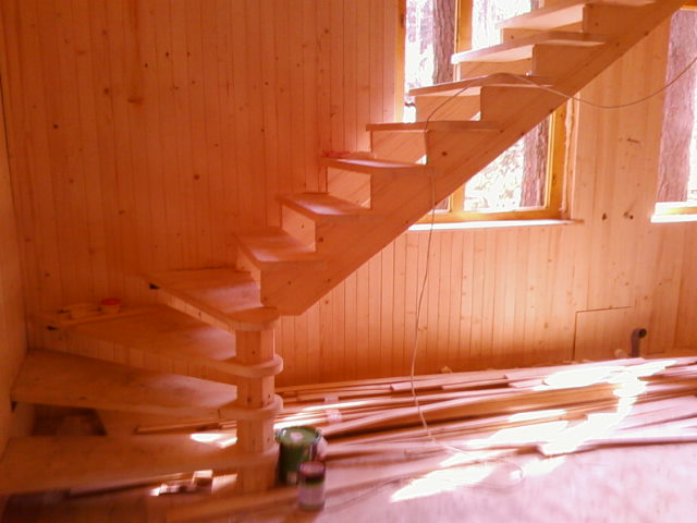

Лесенку тоже вот такую сделали.
