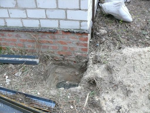

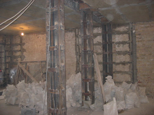

Уголок - отличный материал.
Продавать его точно не стоит. Из него можно выполнить колоны, также усилить стены.
На фото все вертикальные несущие колоны и обрамление(усиление) выполнены из уголка.
Я бы не ставил наружные колоны с наружи, а выполнил бы их в стене.
Выполняем борозду -прорезаем болгаркой в стене вертикальный прорез, затем всталяем уголоки - по 2 шт с каждой стороны. Соединяем их пластинами.Все оформляем на сварке.
Т.е получаем мощную колону из 4-х уголков.
Соединять уголки равнопрочными стыками на сварке можно конечно при помощи пластин.
Потом снизу подкапываемся или подбуриваемся - заливаем фундамент (хотя это первый вид работ который нужно делать - перед тем как выполнять обойму из уголков).
Про фальшбрус и фасады - думать преждевременно.
Кстати - трещины в стенах, -фото плиз покажите.
Вообще перед реконструкцией многопиксельным фотиком снимают все трещины - чтобы потом небыло предъяв со стороны заказчика.
Так как заказчик вы - вы и предъявлять будете строителям новые трещины.

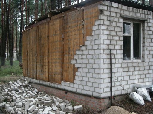

Хотела показать, из чего был старый домик. Особенно впечатлил фундамент: то, что под кирпичом выглядит как песок - и есть песок!. Да и стены хороши.

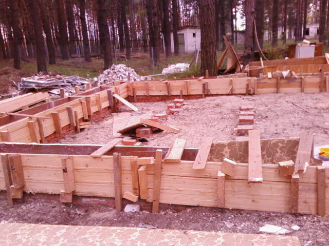

Решили все-таки делать кирпич с армопоясом, сверху цоколь. Завтра съезжу, поснимаю и вывешу.

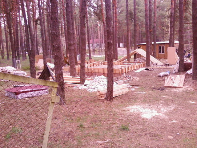

Сегодня с двумя ведрами, двумя совковыми лопатами и тремя кило гвоздей, МАРШРУТКОЙ, приехала на дачу. Сейчас все выглядит вот так. Фантомный домик на первой фотке - это, то, что они сколотили для себя из старых щитов, там же будут сложены стройматериалы на время отъезда рабочих.
Цемент обещали завезти завтра, песок и арматура, оказывается, есть на месте (председатель кооператива закупил на все стройки, а их у нас много :-)) Завтра же обещали все залить и уехать на праздники, вернуться после майских и наконец-то построить.

Спасибо, все верно, только это все уже есть. У меня вся стройка происходит через... это тайное место :-). Сначала в старый домик была проведена вода (скважина с насосом) и канализация, потом вся электрика наново, потом решила, что домик уже не жилец, все порушили нафик - и вот результат :-( Вся разводка и установка сантехники, плитка - коту под хвост.
Сейчас из земли торчат трубы от бывшего унитаза (совсем почти ненадеванного :-), душа, умывальника и бойлера. Все будет прилаживаться в будущем доме.
Хоть ситуация и напряжет из-за ломки всех планов и ожиданий, но все равно хорошо, что на начальном этапе пришлось пересмотреть планы. Много хуже, если бы первоначальный проект был сделан, а потом пошли разочарования.
Единственно верное решение -все начать с нуля.
