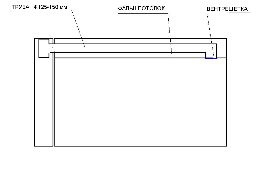

Необходимость Перенести вход в вентканал во втором санузле вызвана тем что на стене где стационарный вход в вентшахту по плану должен быть шкаф до самого потолка, а потолок опускается гипсокартоном на 10(дизайнер просит 20 см чтоб плитка без подрезки лягла). Соответственно вентканал предполагается пустить пластиковой трубой под гипсокартонным потолком на противоположную сторону( по центру потолка не хочется выводить вентканал дабы не портить эстетику потолка)
Теперь прояснилось. :D
На малюнке, при таких размерах с/у, горизонтальный участок на ЕВ не повлияет.
Достаточно сделать один вход, в случае двух - придется "поиграться" сечением вентрешеток. Вход трубы в шахту - тщательно замазать щели, и никаких вентиляторов. Воздуховод не менее Ф125 мм., лучше Ф150 мм. Ф100 мм. - это ни о чём. Потолок на радость дизайнеру придется опустить ниже. :D Там сам вентканал минимум еще метров 30 высотой, и бытовой пропеллер в этом случае как мертвому припарка. Ветрешетку можно поставить с регулируемым сечением (по типу жалюзийной), так как зимой тяга может быть избыточной. :beer:

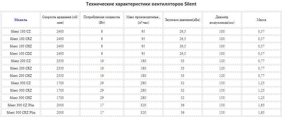

Достаточно ли будет Вентилятора (ссылка устарела), в них кажеться и обратный клапан есть.
Или клапан покупать отдельно?
Или все-же лучше/стоит канальный? но канальные большие по размерах и прийдется их зашивать под гипсокартон, как же тогда к ним доступ.

Достаточно ли будет Вентилятора Soler Palau SILENT 200-того?
Или все-же лучше/стоит закладывать канальный?
тогда 1 канальный. В районе гибкого воздуховода и под ним лючок. Ф150 канальный хватит с головой.
