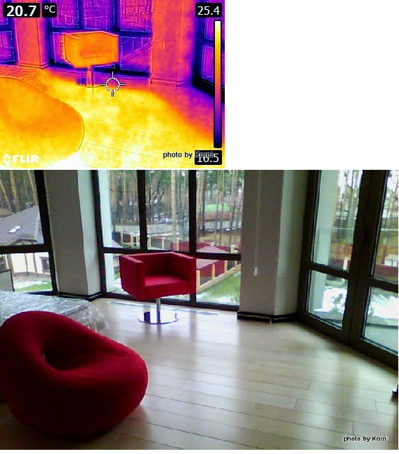

Подскажите, а как теплые полы будут греть под ламинатом, оправдана ли установка, понимаю что теплоотдача не та что у плитки, плюс не повредит ли тепло сам ламинат??
Будут греть нормально :)
Очень оправдана - летом ламинат гораздо комфортней плитки.
Ламинат берите самый обычный, всё равно менять лет через десять.
Тут - паркетная доска, радиаторов нет. Догрев стенами, фанкойлы в итоге не включались, температура нагрева пола ограничена датчиками.
