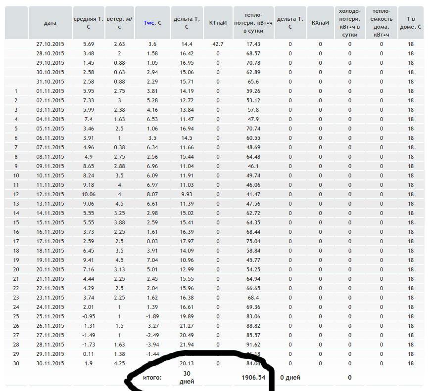

по сути:
теплопотери 0,174кВт*ч/К, шо есть эквивалент 7,3кВт*ч для холодной пятидневки с обеспеченностью 0,92 и дельтой 42С, то бишь Киев/обл
температура в помещении 18С плюс/минус 1,5С все теплый пол (18С теплого пола = 20С радиаторного отопления по комфортному ощущению)
тариф электроотопление + 2-х зонный счетчик (ночной тариф)
гтн при моих параметрах работает с сор выше 5
для контроля своих расчетных теплопотерь написал скрипт по которому определяю свои фактические теплопотери, т.е. 0,174кВт*ч/К - проверено
так вот, смотрим ноябрь 2015
1906,54/5*(0,456/2)=86,934грн - эт если все тока ночной тариф, а так как был немного не только то 100грн
зы и про гвс никто не писал, читайте внимательно

Насколько понял - месячный расход поделен на СОР и умножен на ночной тариф. Не похоже на сутки.

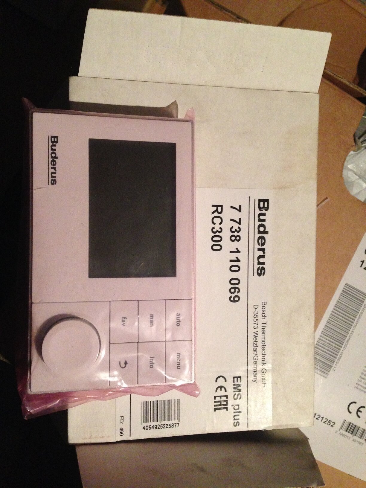

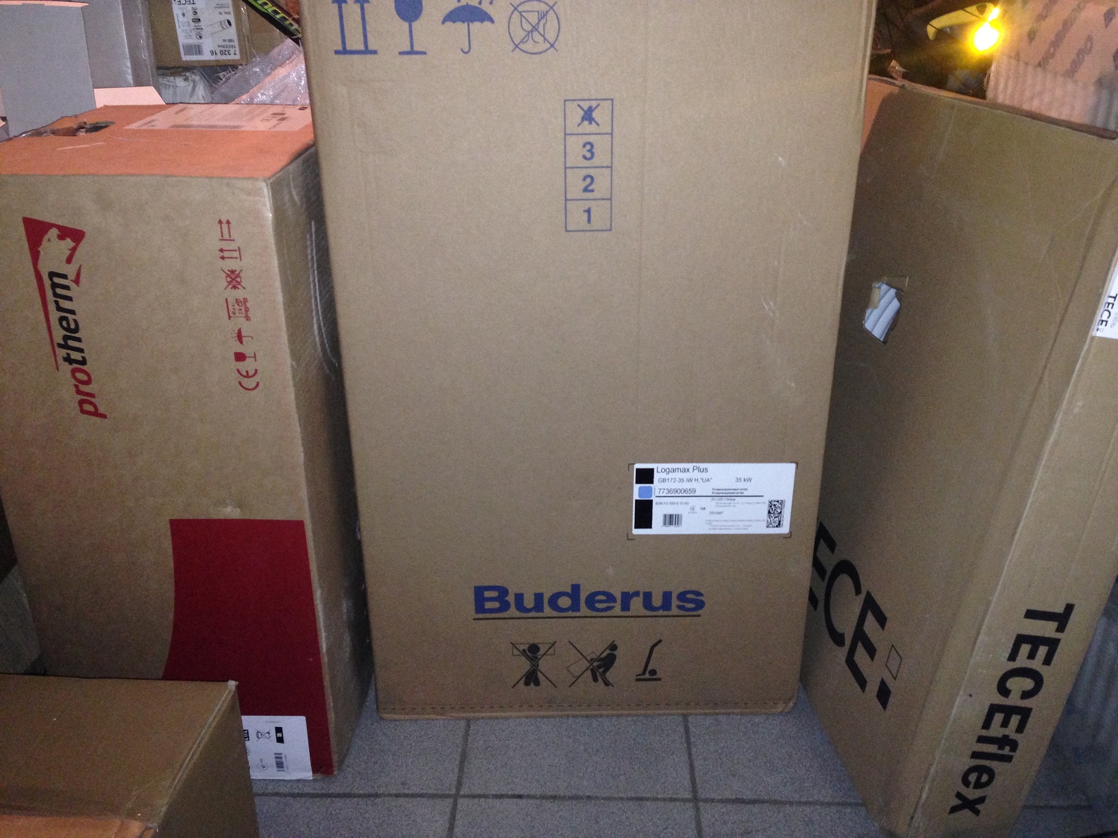

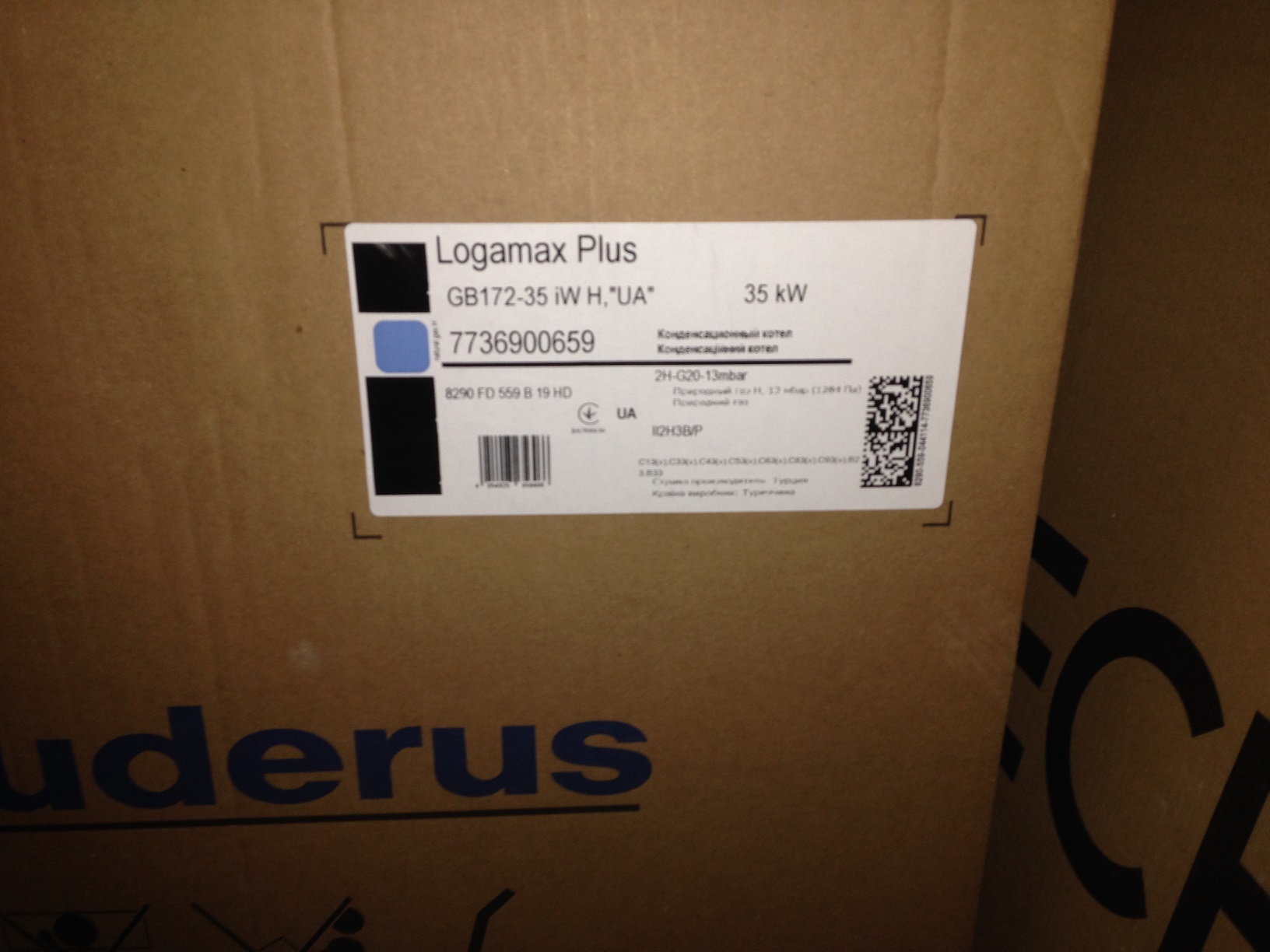

Быть или не быть...., брать или не брать котел конденсационный.....
Куда бедному Йорику податься?
Фото ниже, взял сегодня.
Насколько понял - месячный расход поделен на СОР и умножен на ночной тариф. Не похоже не сутки.
Там у fim есть вложение,как раз за сутки.

И все таки думаю месяц (раздел "итого" во вложении), 1906 кВтч/30=63.5кВтч в сутки в среднем. Нормальный показатель для прошлого месяца, не такой уж и маленький.
