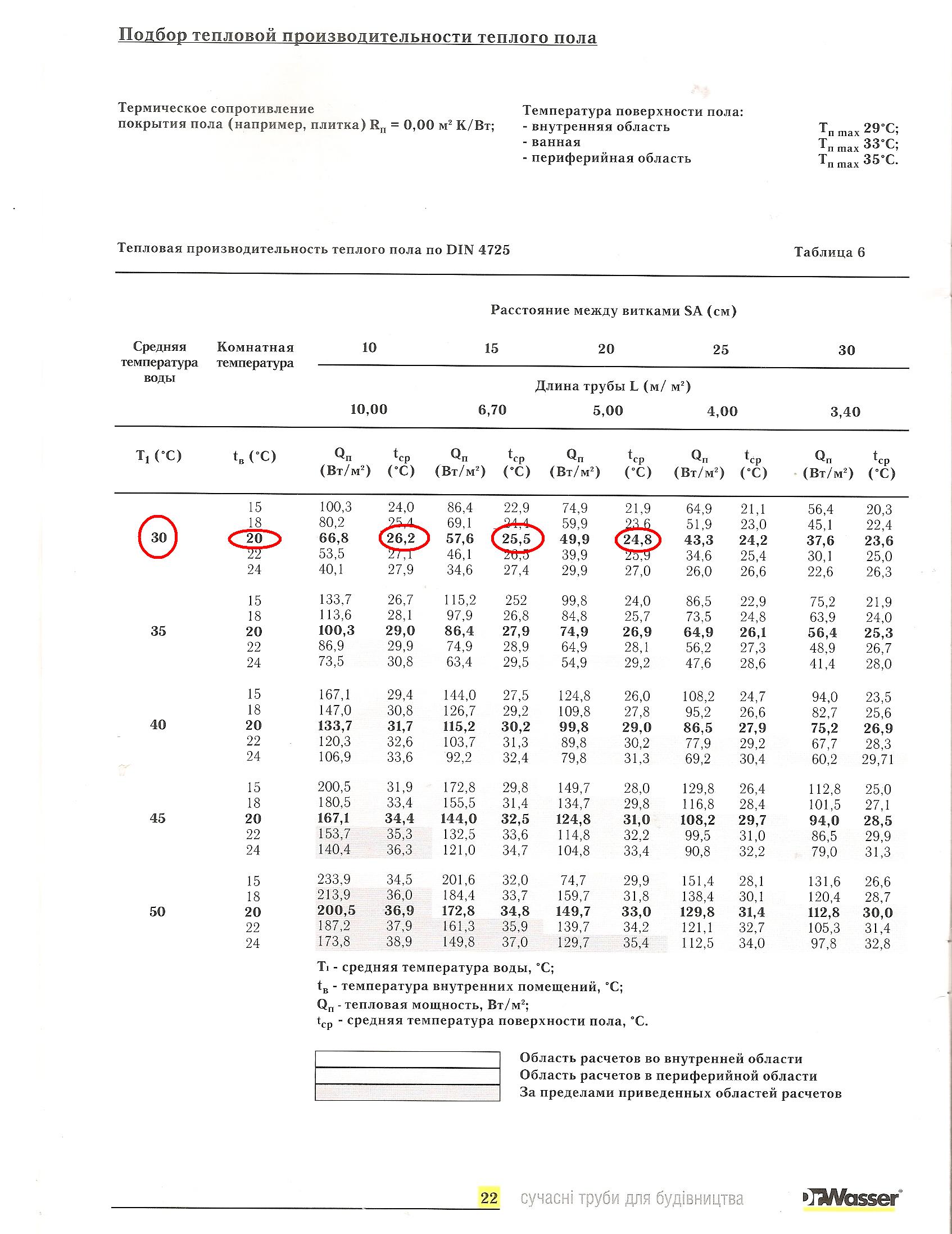

Т пола до 30С (по кривой от Т улицы), что позволят поддерживать Т в доме 18С и нормальный СОР
кВт*ч в сутки (таблица) за каждый день
итог: теплопотери 1906,54кВ*ч за месяц (выработка тепловой энергии)
далее делим на СОР, получаем - потрачено 381,31кВт ээ за месяц, почти все ночной тариф
теперь понятно?
зы а про сад - это по фрейду?:)

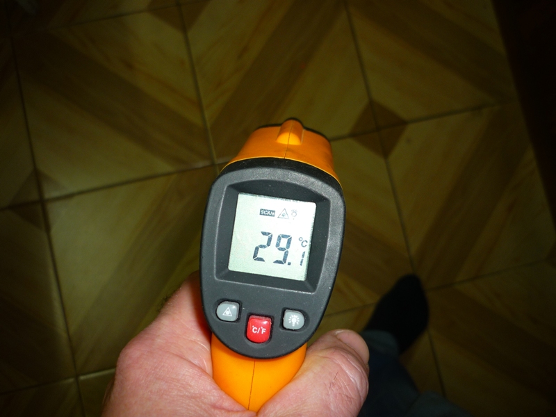

А чем пол замеряете? Точно его поверхность имеет 30 градусов? У меня просто разница воздуха и пола 2-3 градуса...
Это больше похоже на правду. :)

Температура теплоносителя и температура поверхности пола это две большие разницы.
Если теплоноситель ТП 30*С то поверхность пола в районе 20-22*С и следовательно температура в доме от ТП 18*С.
Нормальная температура поверхности пола в жилих помещениях 24-29*С.
В Ванной 33*С.
Вот потопите при такой температуре тогда и расскажите сколько у вас кВт уходит в сутки.

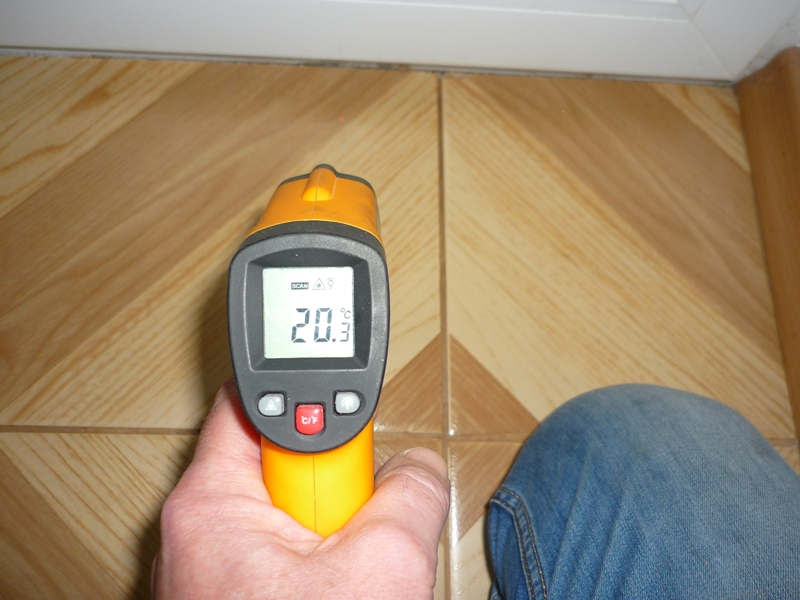

Таки да. Кухня+с/у.
P1100333.JPG.c2bc101389eb943259242aaa2c937ed1.JPGP1100340.JPG.249211bfde9cc6a5d6b01dd82768b701.JPG
А на этом клаптике холодная плитка чувствуется даже в толстых носках. :D
