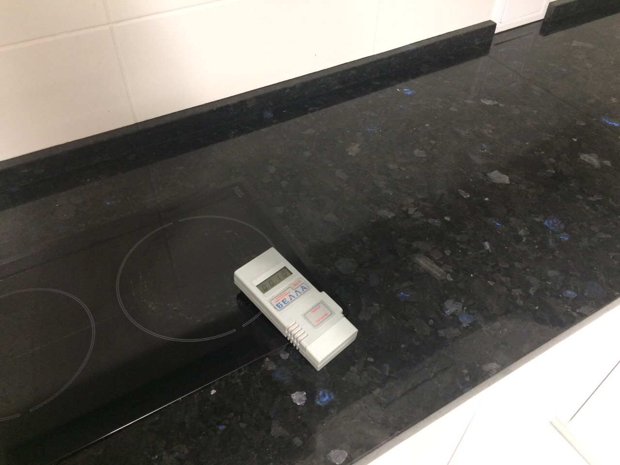

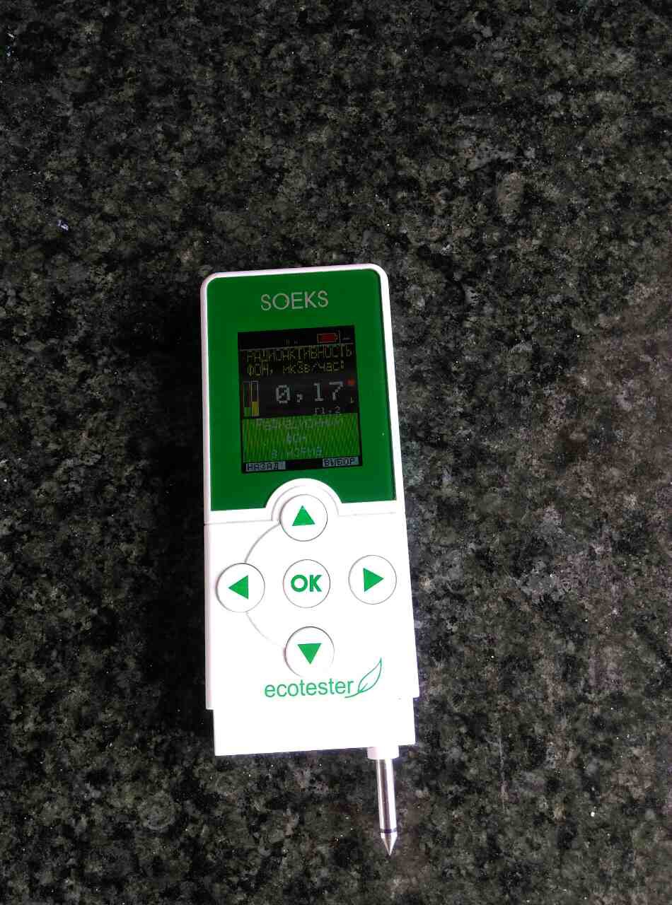

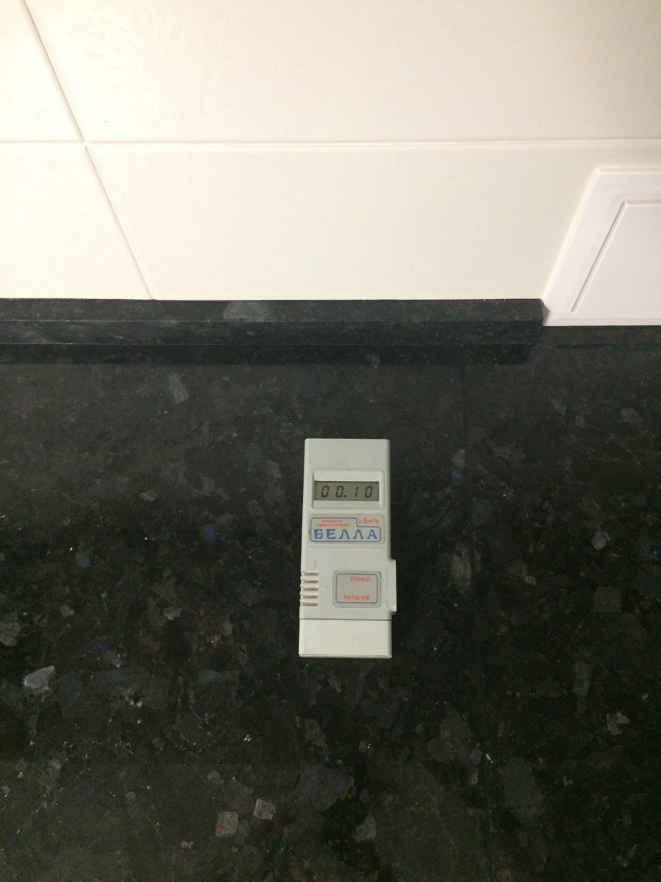

Мои заказчики делали замеры нашего камня и вот такие показатели получились.
IMG_0632.thumb.JPG.313761a160e87d582ab82fd6b8ef6471.JPGIMG_1892.thumb.JPG.1124401ca6c3990d0229b64d854ca6e4.JPGIMG_0635.thumb.JPG.87cdc689a5e439fc48b99bf1c18d04f3.JPG
Черный камень это лабрадорит, зеленый маславский гранит.

Меня всегда умиляют подобные утверждения, когда качество и безопасность товаров проверяют не те кто поставляет сырьё, не те кто производят продукцию, не сертифицированные лаборатории, а вынуждены делать сами потребители.
Вот у меня покупатели просят какой либо сертификат - и получают его на конкретную партию, которая к этому покупателю приехала. А оказывается можно фото выложить ... и все камни сразу станут безопасными.
Ни кого ни в чём не обвиняю - просто мысли вслух.
Потребители ничего не вынуждены делать, ибо это сделано до них, у нас есть все необходимые сертификаты на каждый материал с которым работаем, сделанные соответствующими лабораториями. А то что заказчики поделились фото с замером фона, это личная инициатива потребителя/заказчика.
Когда просят сертификаты мы их предоставляем. Вы сейчас так описали ситуацию будто мы отказываем в предоставлении сертификата заказчикам и заставляем их ориентироваться только на фото каких-то замеров.
Нет не все, я в предыдущем сообщении писал о классах природной радиации и выложил пример замера 1-го класса. с 2 классом на столешницы мы не работаем, с 3 вообще не работаем.
Вот в этом то как раз и есть самая большая проблема
Проблема была бы, если бы я начал рассуждать о дровах, так как к науке, которую я здесь представляю, это не имеет никакого отношения (Киса).
Вы не писали ничего, а упомянули вскользь :), т.к. текста много, а конкретики и цифр - нет вообще. Но ни из вашего предыдущего упоминания, ни из последнего так и не понятно - каким образом какой либо покупатель, посмотрев на камень должен будет увидеть то что вы назвали "классом природной радиации"?, и тем более понять к какому классу конкретный лежащий камень относится?
Да и сертификаты на камень для понимания его безопасности не нужны. А вот гигиеническое заключение с протоколом испытаний, где конкретные цифры написаны - было бы в самый раз.
Меня, каждую партию экспортируемой продукции, если таможусь в Киеве - заставляют проверять в гемологическом институте в Бортничах, это как раз по вашему профилю.
А фото с прибором, которое сделано неизвестно кем, где и на чём, показывающим фон ниже чем в Киеве на улице, лично у меня и вызвал умиление и соответствующую реакцию:)

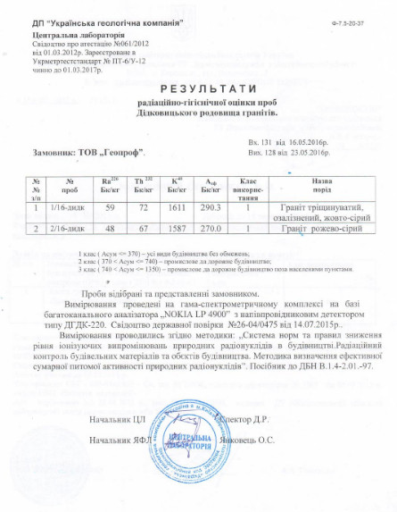

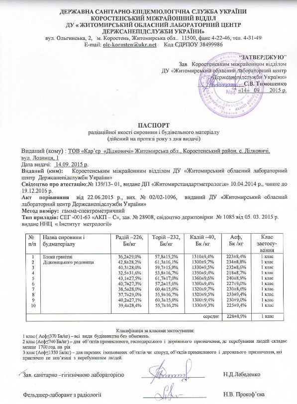

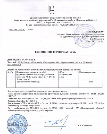

Вот для примера выкладываю документы которые мы получаем при покупке блоков. Для каждого камня свой.
2017-07-20_224740.jpg.ba8367c509e02baf171601913c0eda95.jpg2017-07-20_224724.jpg.c93cbc9276619904afc92c6da0fdeadb.jpg2017-07-20_224658.thumb.jpg.4f11804693842dfbfaf705925248464f.jpg
[ATTACH]576138[/ATTACH][ATTACH]576139[/ATTACH][ATTACH]576140[/ATTACH]
Не знаю,кто о чём спорит.А я бы хотел взглянуть на показания этих приборов,до того,как занесли в дом столешки.
[ATTACH]576403[/ATTACH][ATTACH]576404[/ATTACH][ATTACH]576405[/ATTACH]
Вот! Наконец то! Т.е. всё таки столешница из камня излучает и цезий, и торий, и ещё много разной хрени, перечисленной в последнем Вашем листочке, и просто кто то решил что этим вредным излучением исходящим из камня можно пренебречь. Это - если изделие сделано из камня, на который реально выдавались данные документы.
Но вопрос то я ставил иначе: как покупателю смотря на ваше изделие узнать ...? Понимаете разницу?
Документы вы показываете на какое то сырьё, а покупатель глядя на готовое изделие не видит соответствия изделия - сырью, т.к. на само изделие документов, как я понимаю - нет вообще ни каких?
Я вам, для сравнения, приведу пример как решен подобный вопрос по дереву. Я ведь тоже покупаю сырьё с документами и делаю из него конкретную продукцию. Но когда я эту продукцию кому то продаю, то государство проводит экспертизу и выдаёт Сертификат о том что из конкретной партии сырья, сделана конкретная продукция в конкретный срок. И если я продаю паркет в Киеве, то у меня есть документ в котором указаны даже параметры срубленных деревьев и указано место где они росли, кто из срубил и у кого я их купил. Т.е прямая связь сырья и готовой продукции видна сразу.
А так извините, можно показать бумажку от одного камня , а сделать столешницу совсем из другого, и много рассказывать...

Теперь поясню, почему меня умилило наивное измерение столешницы каким то прибором. Точнее, просто приведу цитату отсюда sgranit.by/radioaktiven-li-granit/ - специально взял ссылку беларусскую, т.к. Беларусь по медицине и по радиационному контролю за пояс Украину заткнёт, и там - ничего не разбазарили и не разграбили, и к людям относятся не как в наших больницах.
Степень радиоактивности гранита определяется при помощи специального дозиметра, который опускается в скважины, пробуренные в толще гранитного пласта. Данная методика определения радиоактивности используется в связи с тем, что отдельный блок, вырезанный из цельного массива, как правило, не дает объективной картины и показывает совершенно неверный уровень радиоактивности. Если же из блока вырезать небольшую плиту, то ее показатели радиоактивности, по сравнению с цельным блоком, снизятся в несколько раз.
Контролировать радиоактивность гранита начинают еще на стадии его добычи. Во многих регионах нашей страны продажа натурального камня запрещена, если его радиационная безопасность не подтверждена специальным сертификатом, выданным соответствующими органами. ...
Я выделил важное жирным шрифтом. Теперь сравните написанное с фото некоего дозиметра на столешнице.

А всё остальное - не более чем словоблудие, т.к. если человек нарушает установленную методику измерений, меряя прибором столешницу, то и показания приборов при таких измерениях можно даже не глядеть.
Как пример - видео на котором человек делает то же самое, и посмотрите какие разные показания на разных камнях
Ну вот на 6.44 минуте видео цифры прибора заказчика совпали с цифрами измерения в вашем видео, 0,10 измеримый образец лабрадорит, на 8,07 и на 8,56 минуте в видео есть маславский гранит (зеленый) тоже самое. Что относится к первому классу( все виды строительства без ограничений) в видео 7,25 минута.
Документы есть и я об этого говорил уже. И не на какое то сырье, а именно на то сырье, на тот камень (конкретное месторождение из которого сделано изделие.)

Я - ничего не описывал, я привёл цитату и дал ссылку где я её взял. Чувствуете разницу? Там чётко описано как делать правильно и как делать неправильно.
По этому так как сделали ваши покупатели и мужик на видео - это неправильное измерение, занижающее реальные показатели в несколько раз (смотрите цитату).
