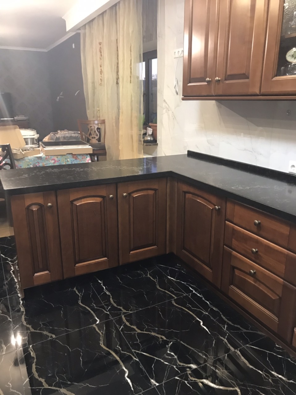

Вітаю, панове.
Для себе я вже було вирішив, що на кухню поставлю гранітну столешницю. Підставою для цього став 20-річний досвід використання гранітних підвіконників у батьківській хаті. Значно дешевший від штучного природній граніт ножем не дряпається принципово (сокиру не пробував). Що вже там за 20 років на тих підвіконниках не стояло, що там не розливалося, як довго під вазонковими горщиками там не мокло - донині жодного сліду (ну зовсім жодного) нема.
Аж оце зареєструвався на форумі і натрапив на цікаву для мене дискусію про радіаційну небезпеку гранітів. Якось раніше про це не подумав. Реально засумнівався у правильності свого вибору. Шкода, що дискусія затихла (схоже через те, що участь у ній брали фахівці у відмінних від суті справи сферах). Дуже прошу відгукнутися тих, хто столешниці з граніту вже має. Які вони в експлуатації ?
Острым и твердым ножом царапается и гранит и кварцит. Само собой не так, как акрил, который от любого шороха царапается. Но еле заметные царапинки остаются. Змінено користувачем MrAlexGreen
Нет, в моём случае, на цене это не отразилось, потому что этот вариант обсуждался уже после утверждения циферки. Меня мучало то, что на насыщенную рисунком плитку сверху ляжет ещё и плинтус, с довольно густой текстурой рисунка, озвучила свои терзания и получила идеальный вариант- изящный плинтус и практически незаметный переход между плиткой и столешницей, к тому же, имея до сих пор привычные плинтусы, оценила удобство уборки- на таком плинтусе негде собираться пыли. Про то, могут ли это все, не спрашивала, да и не озадачивалась таким вопросом.
В нашей теме много отзывов наших клиентов по гранитным столешницам, можете у них напрямую уточнить) на счет практичности то уже даже всем известный национальный супермаркет Сильпо активно начали использовать гранитные столешницы из Покостовского гранита в новых магазинах, один из них в Киеве на Г.Сталинграда
Ну это очень сильно постараться нужно, наверное. Сколько не пробовал у меня не получалось ножами поцарапать. Остаются на поверхности следы от металла, которые очень тяжело вытираются, но это не царапины.

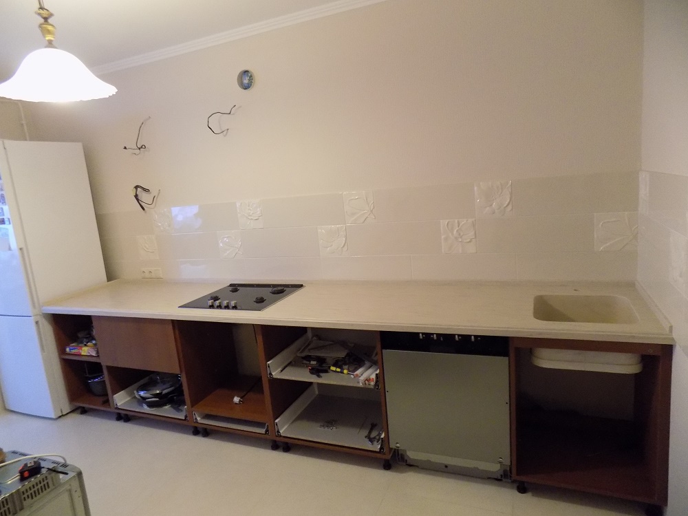

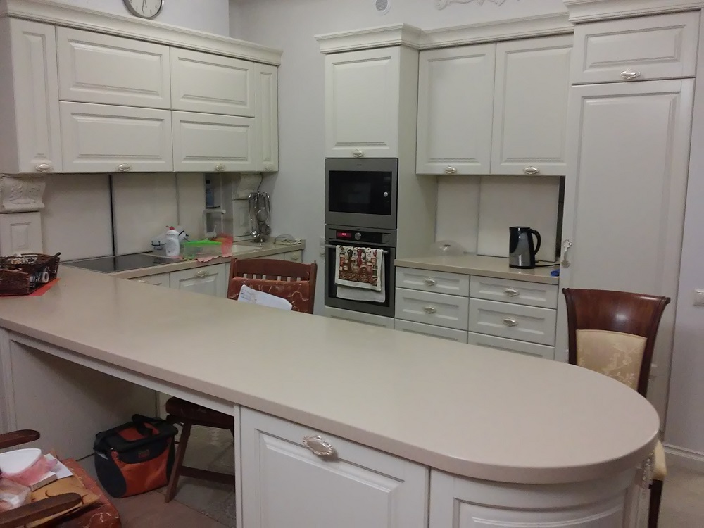

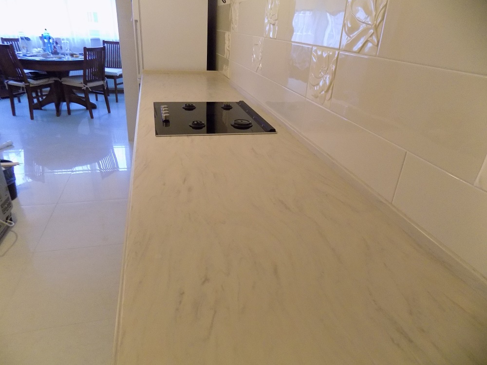

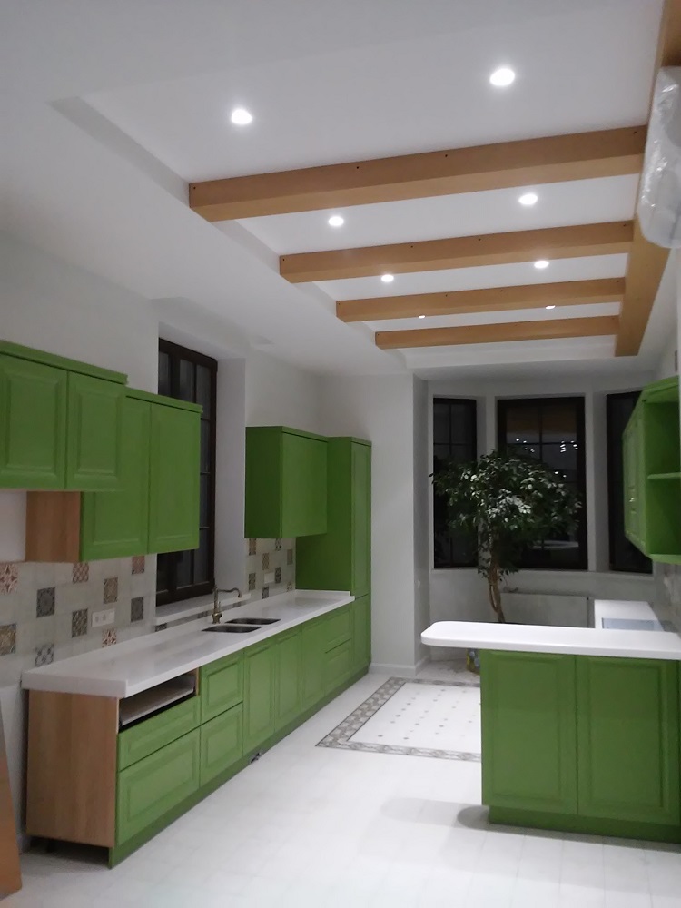

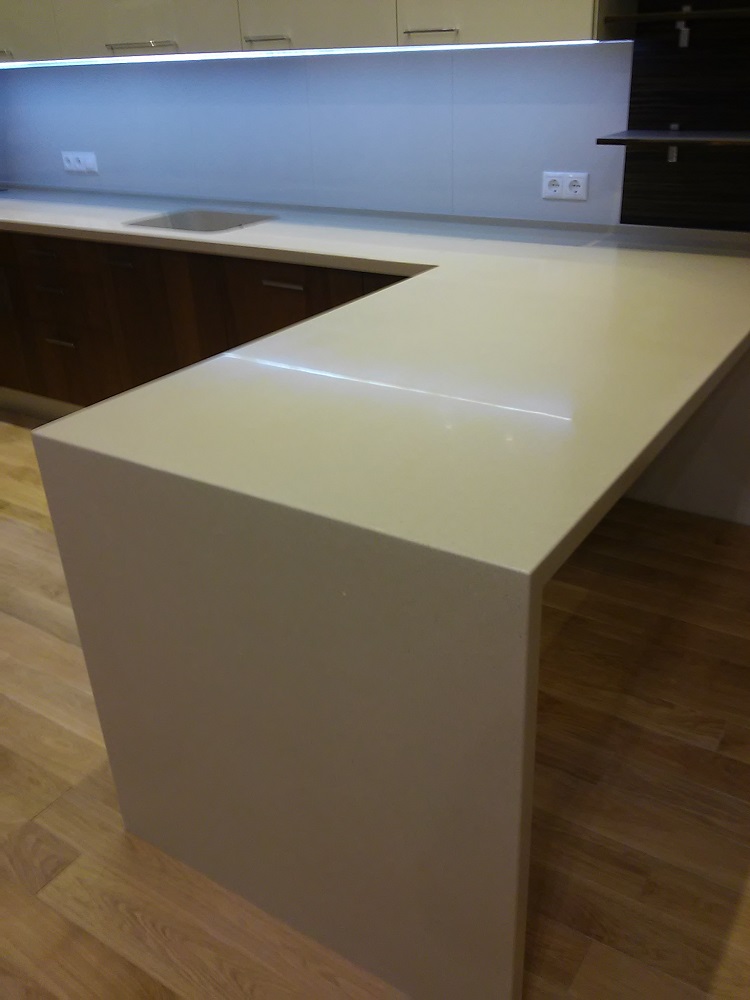

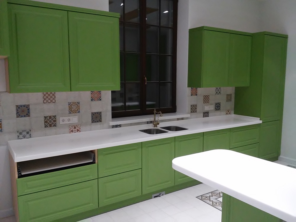

Давно не публиковал своих работ. Из интересных, да и просто, которые мне нравятся. Зацените коллеги!!!
Stoleshnitsa_iz_akrila_Tristone_s207_0004.thumb.jpg.8aba681bcf61a36184fa3096a2bcda55.jpg
Stoleshnitsa_iz_akrila_Tristone_s207_0001.thumb.jpg.71d053fd60c933aabbfdf1776f9b869d.jpg
Stoleshnitsa_iz_akrila_Tristone_s207_0002.thumb.jpg.f8a5faf0221ea2c64204f3da69885c65.jpg

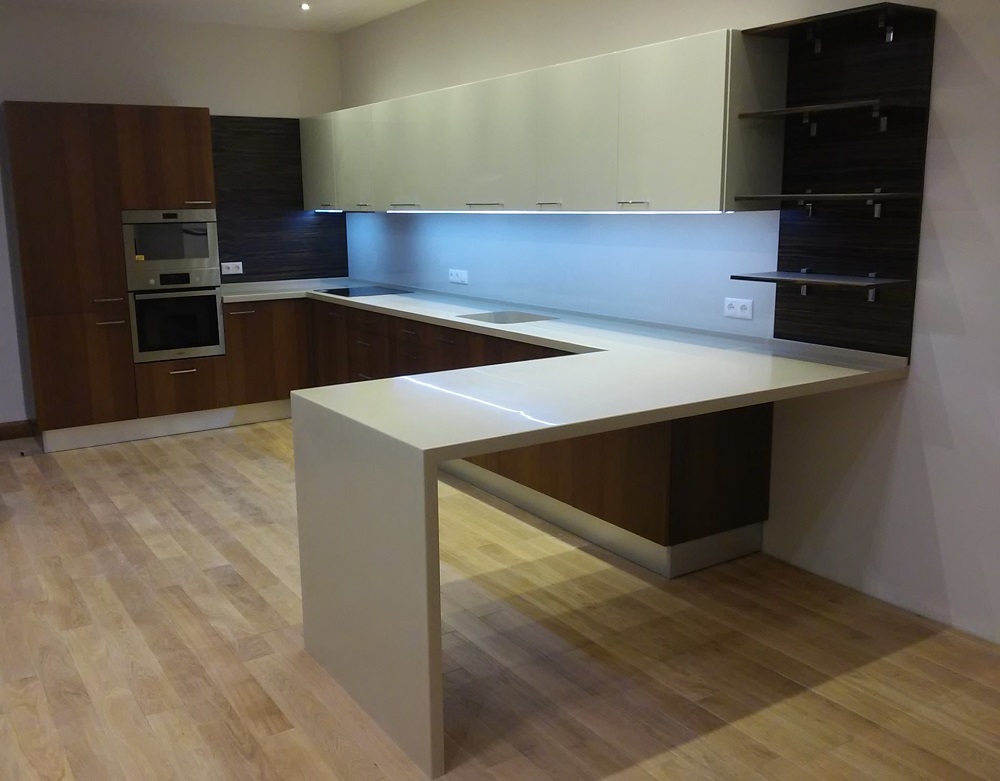

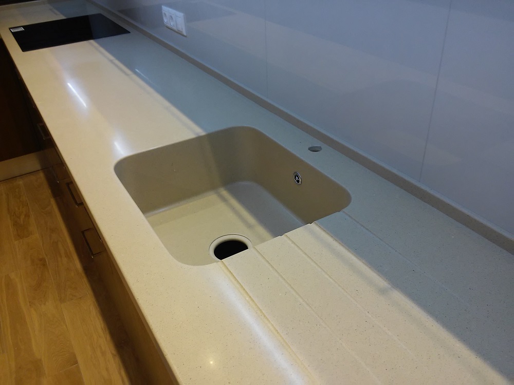

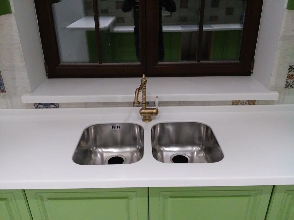

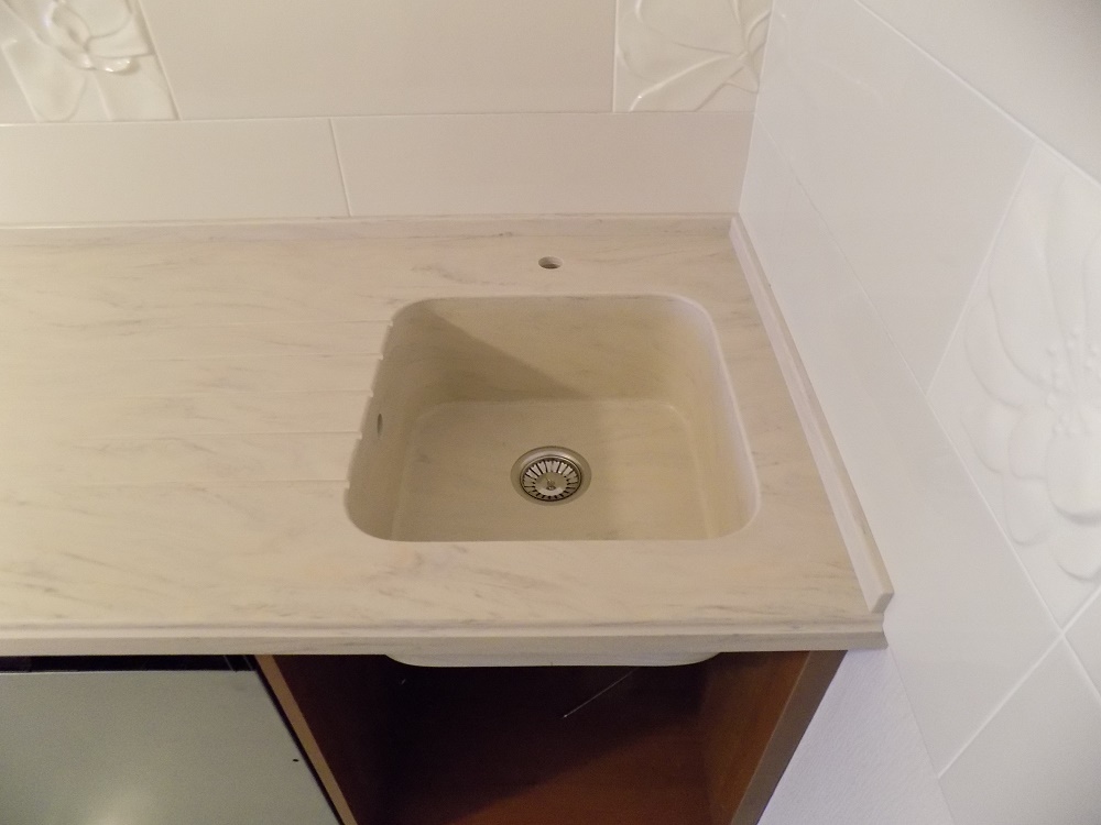

В субботу поставили на ЖК София, столешницу с мойкой из акрилового камня Marble Ocean M704. Это мой любимый декор!
Stoleshnitsa_iz_akrilla_Marble_Ocean_M704_17105.thumb.JPG.97a17655cc2d97e4b64ad1093369c71e.JPG
Stoleshnitsa_iz_akrilla_Marble_Ocean_M704_17103.thumb.JPG.dcb163a6670e40e656f7a9fd0f3a65b8.JPG
Stoleshnitsa_iz_akrilla_Marble_Ocean_M704_17106.thumb.JPG.cfcca57538470eef0f5db8950953ab1a.JPG

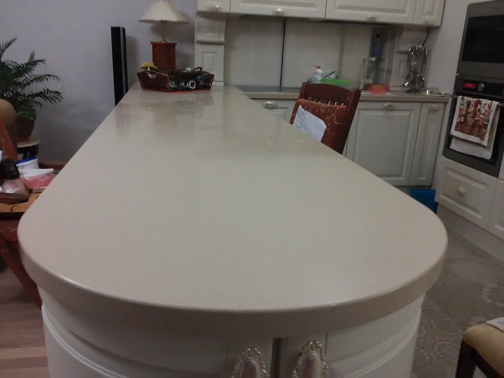

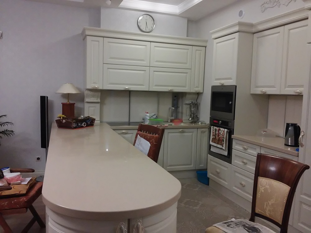

Чем то укреплчли внутри барную стойку?
У меня была примерно такая , прожила год - полтора. Прогнулась сильно, в итоге выбросил
Мы в такие барные стойки обязательно каркас из метала вставляем. И то не гарантия при большой длине.
Примерно как тут. Если толщина столешницы 40мм - не знаю сколько эта выдержит..
Змінено користувачем artakril
труба 20x20x2?

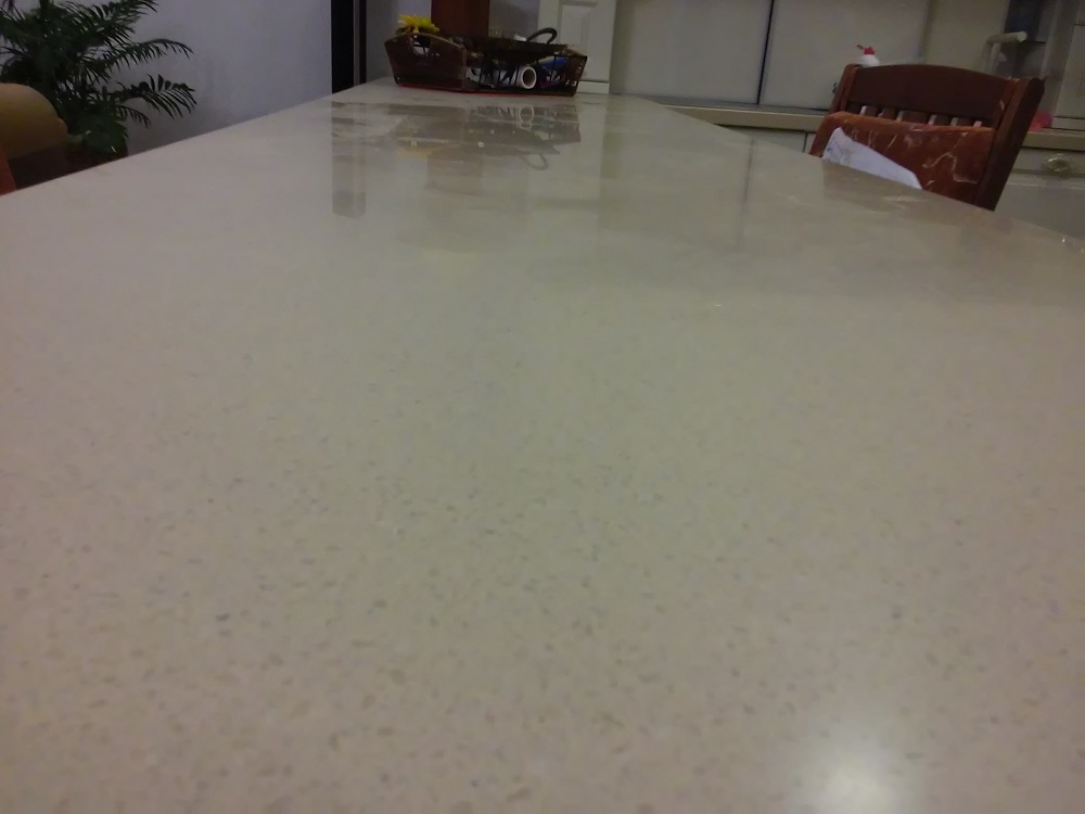

Барная размерами 2000 на 900. С низу сплошная фанера. Частично барная лежит на тумбе, а частично закреплена к стене. Каркас металлический не использовали.
если фанеру прислонить к стене под наклоном и дать так постоять пару недель - ее выгнет. не очень сильно, но все же. а тут она просто плашмя висит. думаю, через пару месяцев (или раньше) если смотреть вдоль правого торца уже будет виден прогиб.
больше. такая не выдержит.
судя по фото там толщина всего пирога не больше 50 мм,
интересно глянуть фото изнутри как туда запихнуть и облагородить большее сечение трубы
больше похоже на 40мм
верхний слой камня - 12мм
подложка - ?мм
каркас-труба - мин 30мм, а лучше 40мм(и то не факт при длине 2метра)
подшивка снизу - фанера/лдсп/мдф - мин9-12мм
вот и считайте
Толщина столешницы 42мм, камень 12мм, подложка - фанера 30мм.
По поводу прогиба, поживем - увидим, обязательно опубликую фото
понятно, спасибо. думаю эта столешница не на долго... очень она большая для фанеры

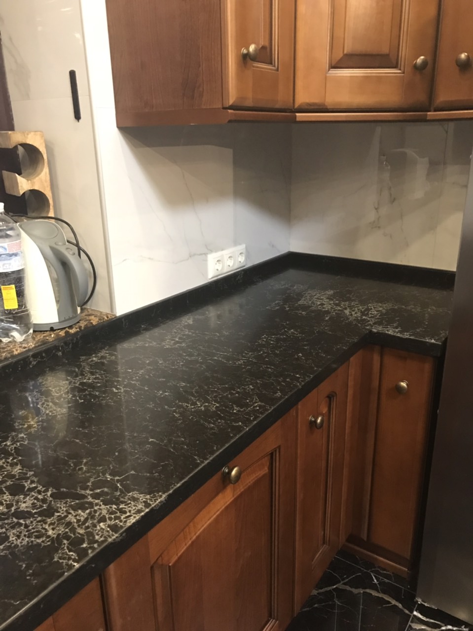

Коллеги! Зацените такую столешницу, камень Tristone F211. Там где открытая часть подложка сплошная фанера. Монтировалась в октябре. Провиснет или нет?

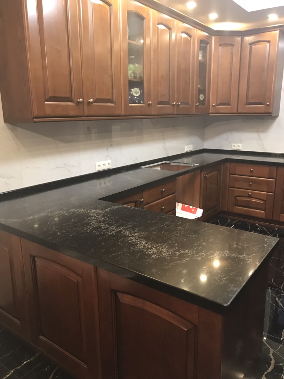

Побачив у Араксі кухню Рода з столєшнею ось з такого матеріалу. Дайте пліз пораду, чи це достойний вибір, виробник, матеріал і т.д. Де і в кого краще замовити??? Дякую

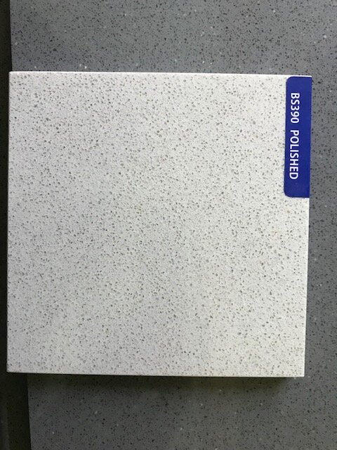

Материал Викостоун. Нормальный кварцевый камень. Имеет несколько ценовых категорий. Именно этот цвет - из относительно не дорогих. Цветов у этого бренда много - смотрите какой Вам подходит.
В Киеве много компаний с ним работают. Мы тоже. Обращайтесь.
