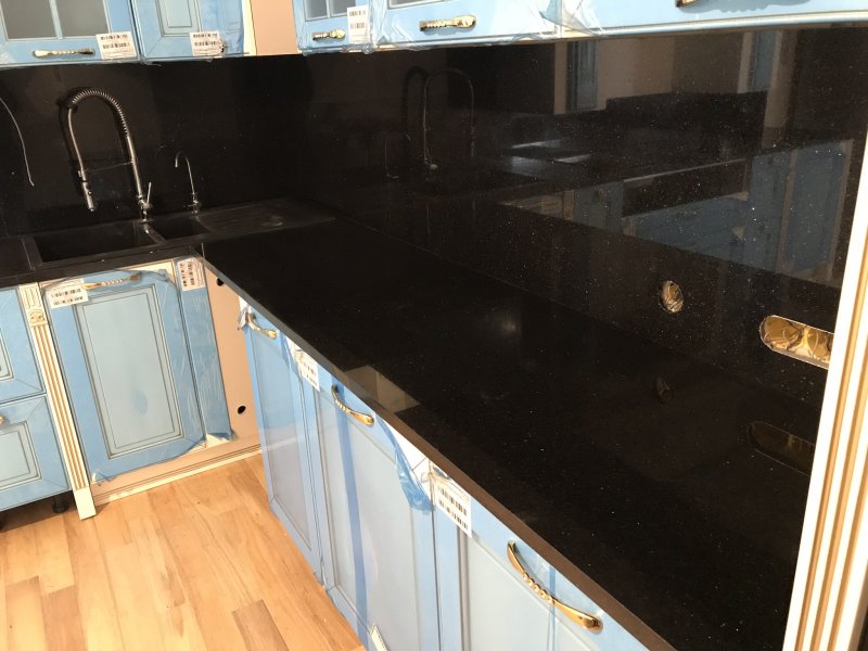

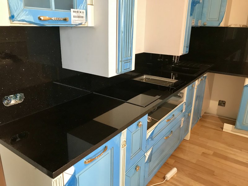

Наши последние столешницы из кварцита и мрамора
Кварцит
IMG_4911_800x600.jpg.009ad536e90ead0063227ccbe4ef5883.jpgIMG_4912_800x600.jpg.e25342b1c51d61720472998557b2f4d8.jpgIMG_4915_800x600.jpg.5fb474c9e373779e3b080fee603dbcfa.jpgIMG_5050_800x600.jpg.3e8802066cb9a5e1b3613a4499d1b640.jpgIMG_5051_800x600.jpg.96d0efc7a0f831c6ea89c00ebdd57b26.jpgIMG_5052_800x600.jpg.ec86d0f7a33ff70a63c84e3ed31cbac6.jpg

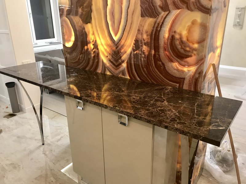

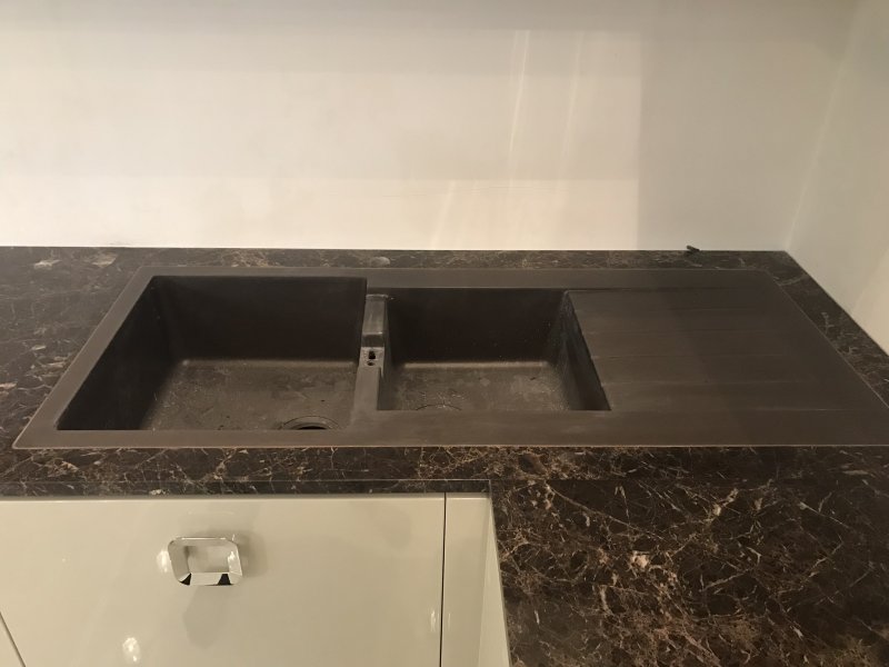

Мраморная столешница и барная стойка, стена из оникса с подсветкой
IMG_5084_800x600.jpg.d3ae00ad7aa3bd3e77eb3e0aa8723a60.jpgIMG_5080.thumb.jpg.3cac5479d2627f1d5348f2ad49b7eacf.jpgIMG_5079_800x600.jpg.90171ffc29ed0ad776e8dd07d94c3998.jpg
позже закину фото еще с установленным плинтусом и общий вид кухни

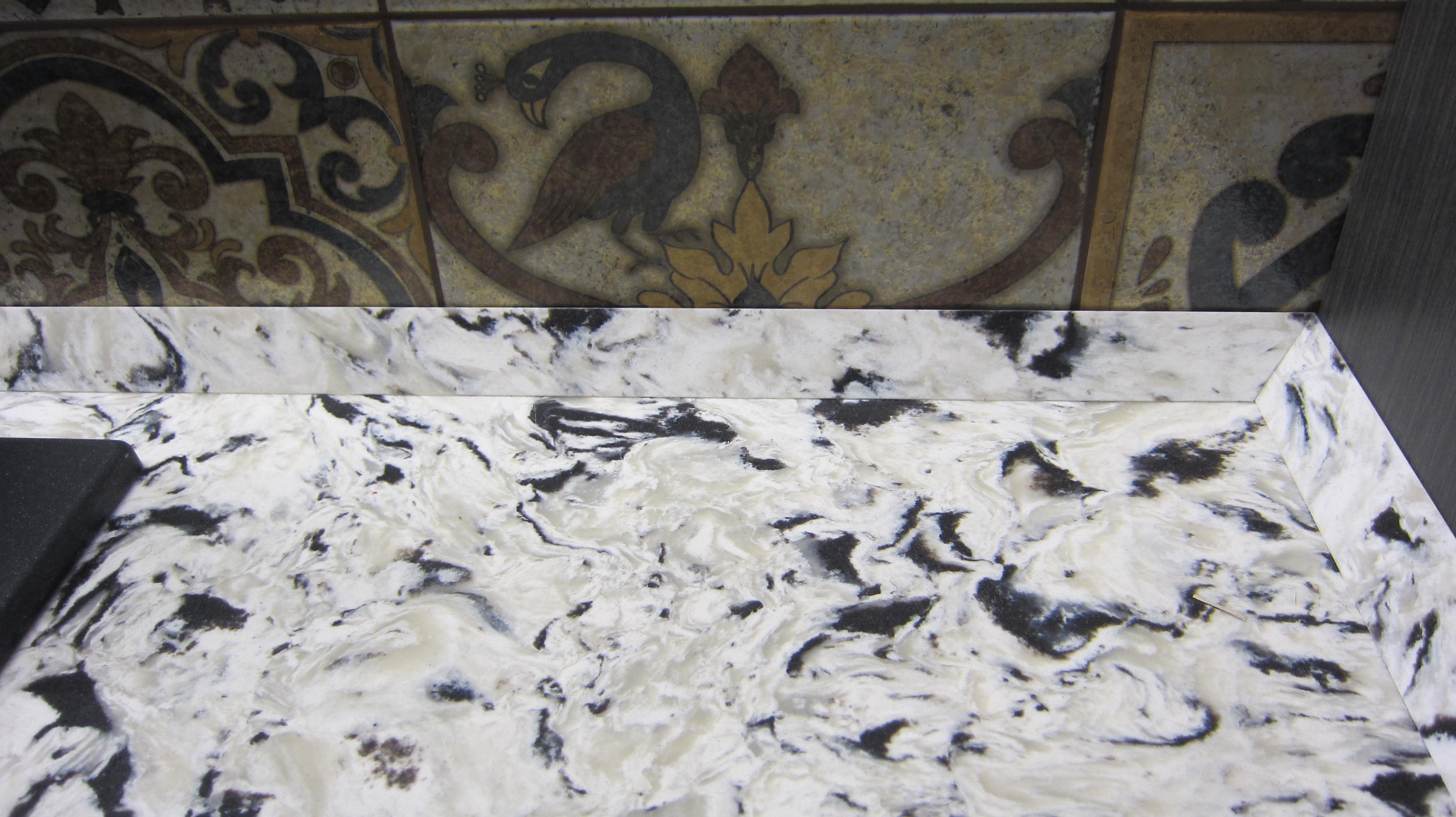

Рассматривая фотографии со столешницами из кварцита и акрила, обращаю внимание на плинтус. Вижу, что плинтусы сделаны прямоугольные, это желание заказчиков или заказчики не заморачиваются и полагаются на выбор исполнителя?
У себя очень хотелось уйти от "бруска" и ничуть не пожалела освоём выборе
IMG_3891.thumb.JPG.a5a70284d830c847054bc52422f4f334.JPGIMG_3897.thumb.JPG.df4b1dc99699652b4661acc3413b4723.JPGIMG_3893.thumb.JPG.9e64dffdc1ef7319864c3a24999b07b2.JPG

Нет, в моём случае, на цене это не отразилось, потому что этот вариант обсуждался уже после утверждения циферки. Меня мучало то, что на насыщенную рисунком плитку сверху ляжет ещё и плинтус, с довольно густой текстурой рисунка, озвучила свои терзания и получила идеальный вариант- изящный плинтус и практически незаметный переход между плиткой и столешницей, к тому же, имея до сих пор привычные плинтусы, оценила удобство уборки- на таком плинтусе негде собираться пыли. Про то, могут ли это все, не спрашивала, да и не озадачивалась таким вопросом.
