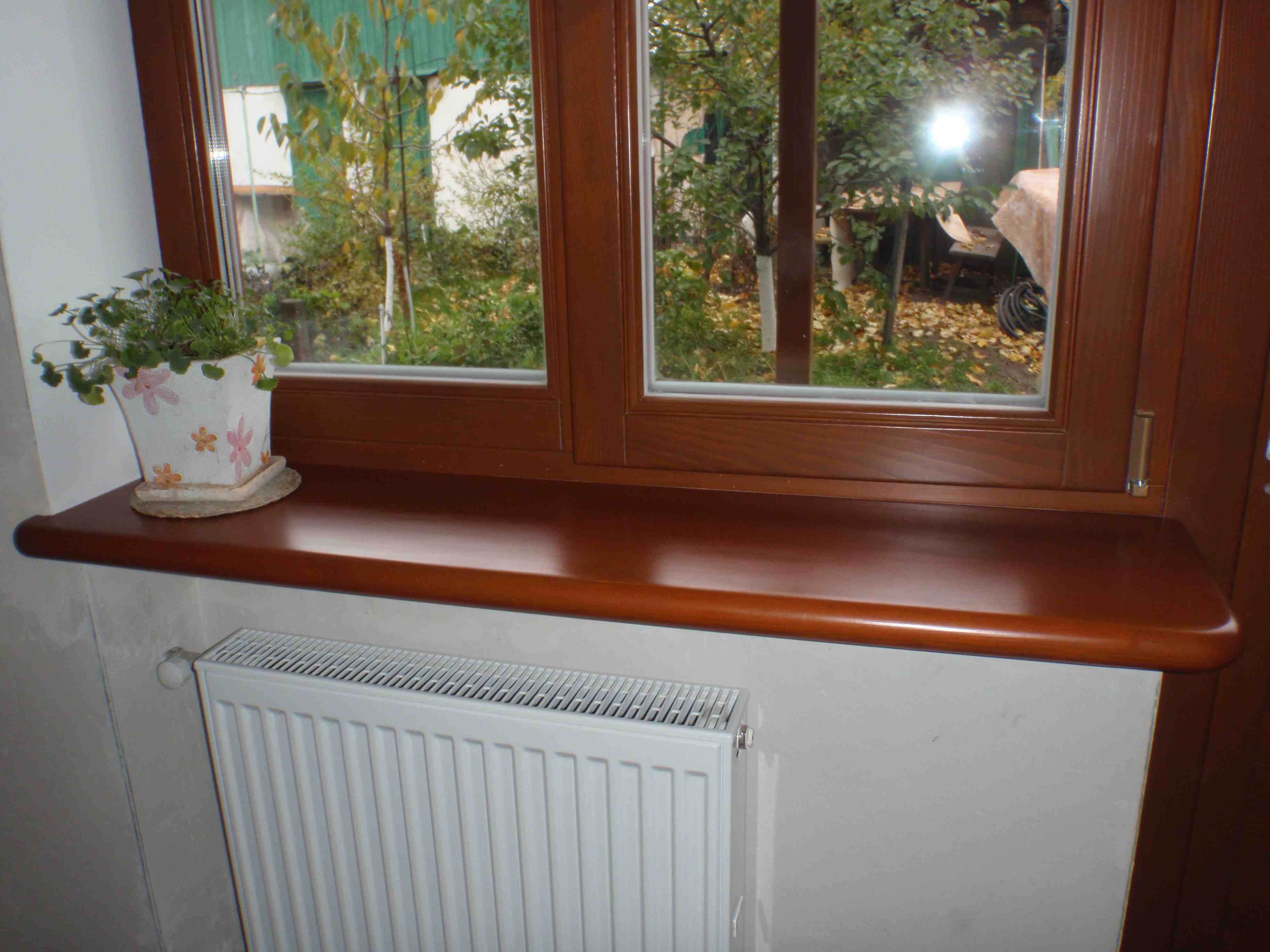

Цвет покрытию в основном дает грунт, а лазурь - она полупрозрачная, что позволяет сохранить видимой текстуру древесины.
ну что из себя представляет эта лазурь? какая основа, связующее?
можете наконец назвать модель, если не коммерческая тайна :)
Да не секрет, конечно же, это покрасочные материалы REMMERS или SIKKENS (Германия) - у них просто немного разная цветовая гамма, а качество покрытия одинаковое.
В личку сброшу Вам ссылки на их сайты, чтобы не сочли модераторы мое сообщение за рекламу.
спасибо!
за рекламу не сочтем. модератор - я :D
модератор - я
Эх... это сладкое чувство .... модерааааатор.
Тут эти сайты уже постилисб 100 500 раз, так что постите смело... ))
После мучительных экспериментов выбор пал на паркетное масло "Synteco".
Дороговато получается (бесцветное масло - 360 грн + краситель 165 грн - за литр), но результат, по сравнению с лаком, впечатлил. Никакого ворса, древесина приятная на ощупь, шлифовать не нужно.
Цвет выбрал тик, который сам по себе содержит немного "рыжинки".

Согласен с Вашим выбором полностью . Хотелось бы взглянуть на результат , если можно .
Сами являемся апологетами масла и покрываем им массивную доску ,мебель ,ступени ,подоконники и даже будем на следующей неделе покрывать двери.
Но есть вопросы по экспериментам .
Почему эксперимнты были мучительные ? Кто кого мучил ? Материалы Вас ? А может Вы материалы ? Или сам процесс эксперимента сопровождался физичискими , а , возможно, и душевными муками экпериментирующего ?
Вы знаете, мучались абсолютно все. И дуб, на котором проводились эксперименты, и лак, который пытались шлифовать. и мы, поскольку пришлось наносить много раз, выжидать, а потом наблюдать ужасные картины пожелтевшего дуба, глянцевой поверхность с восставшим ворсом.
P.S. результат сфоткаю после монтажа.

Совершенно верно. Дома стоят клеенные дубовые подоконники где то из 40 мм дуба. Обработка - тонирование и лак. Никаких изменений с ними нет, если и есть движения - они на глаз не заметны. Время использования - 3 года... В ванной комнате тоже дубовые - вроде как на них должны быть изменения - но ничего нет...
Опишите подробнее, как Вы их обрабатывали?Какие марки использовали?
Тогда будем считать,что Вам крупно ПОВЕЗЛО:)
А почему повезло то. Подоконики постояно из дерева делали. И не одно столетие. Возможно у вас разучились делать :).
Мы используем грунты и лазури на водной основе.
При попадании воды - белеет
Такое бывает, когда подоконники лаком для окон покрывают. С паркетными (2-К) не наблюдается такого эффекта.
Кстати на масле тоже хорошо-бы проверить, будут ли следы от пролитой и оставшейся воды?
