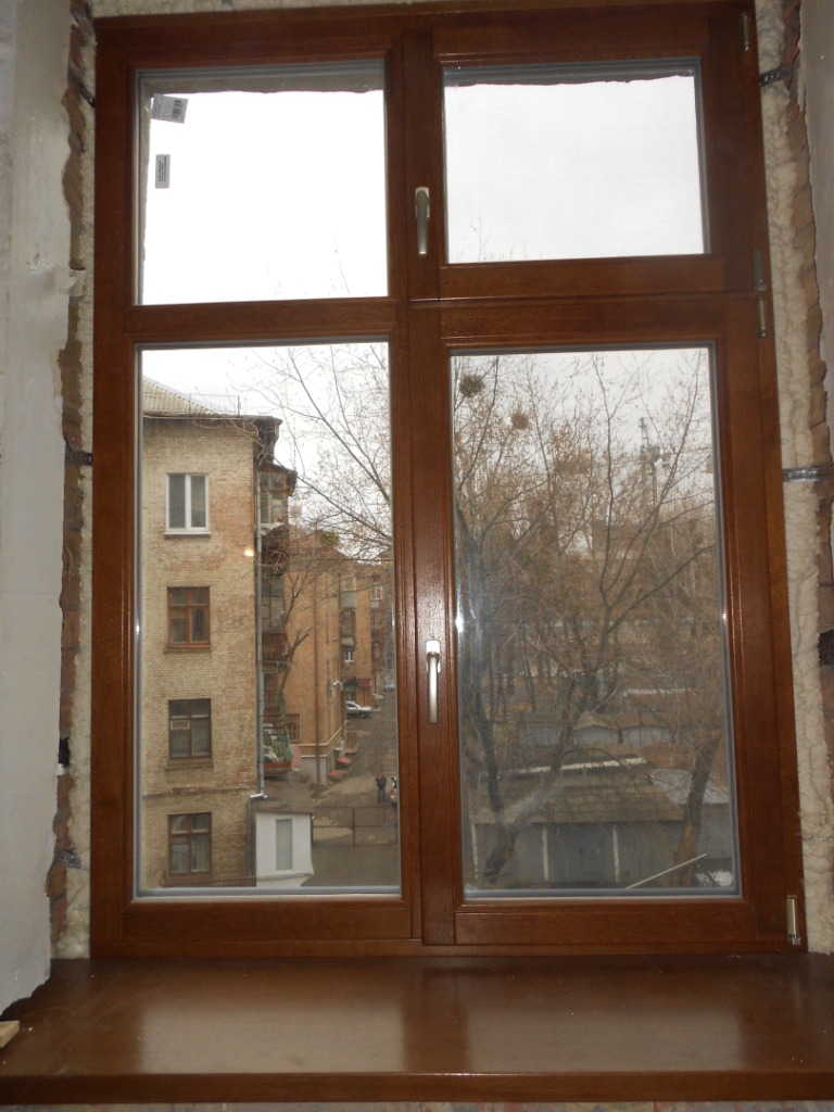

Какие лучше подоконники взять: буковые или сосновые?
Дубовые дорогие. Чтобы не мучаться с изготовлением, хочу взять в Эпицентре.

Сосна - мягкая порода, бук - твердая. Смотря как потом ими пользоваться.
ПС-у меня бук+масло, у родителей сосна+лак, проблем у них нет, у меня тоже нет, но если "хорошо" полить цветы, потом под горшками темные круги.

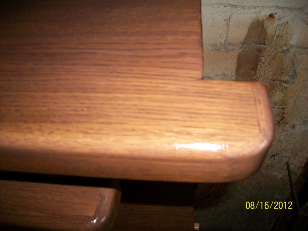

Готовые щиты продаются фиксированной длины. Прийдется пилить. Что делать с боковыми концами, которые выступают из проема? Прийдется углы шлифовать, чтобы они были закруглеными?
Тесть плавает.
Вопрос возник в следующем:
Юра, берите щиты на Клене - у них есть буковые и дубовые. Они порежут нужной длинны и закруглят как нужно.... Я покупала дубовые, правда углы не закругляли, только переднюю часть. Дома хорошенько обработали маслом Golden Wave бесцветным, но есть и тонированное.
они делают это день-в-день?
практически да, я утром платила - вечером забирали или на следующий день... офис и склад - практически рядом....

У них есть цены на сайте, в прайсе указаны только дубовые и буковые.... например щит 3000х300х40 бук - 302,08 грн, дуб - 547,20 грн.... и еще у них бывают нестандартные размеры: при длине 3600 - получается три подоконника по 120 см, что позволяет минимизировать отходы....
