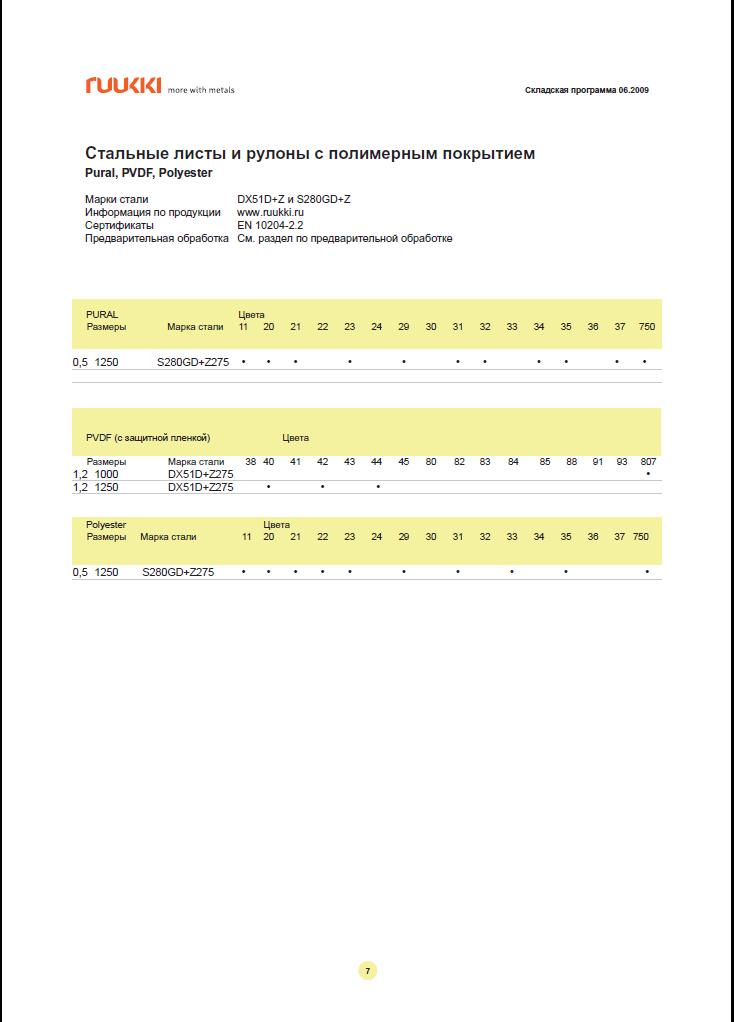

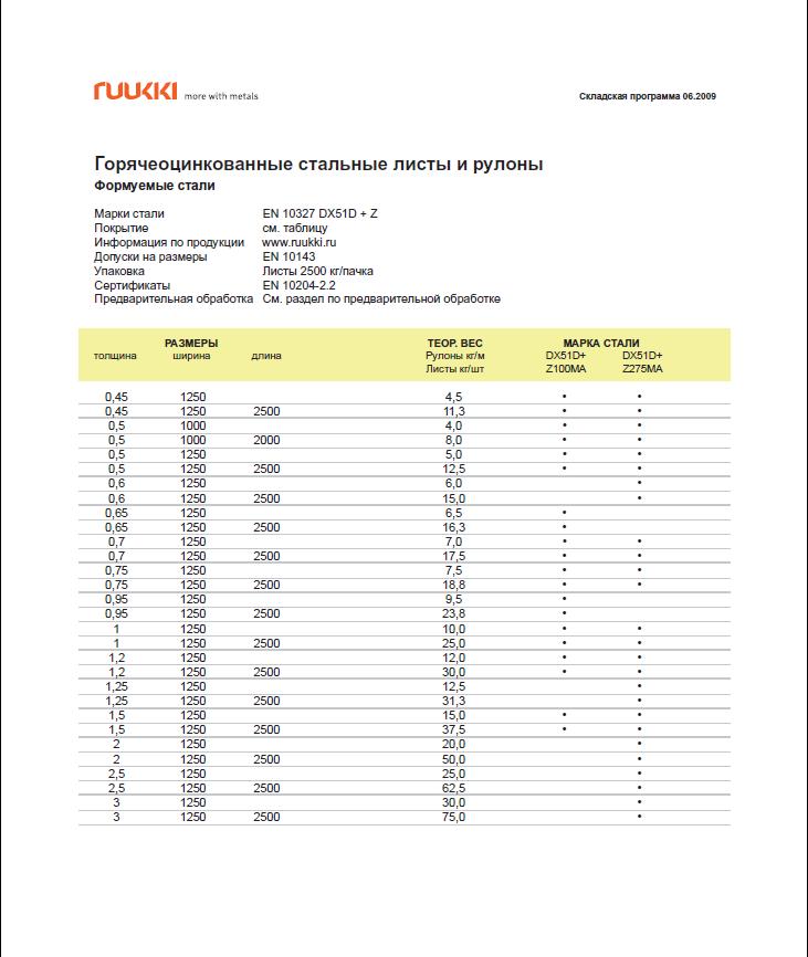

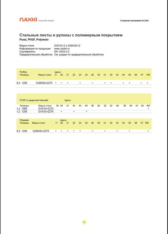

danilasss Опубліковано: 1 березня 2011 Поділитись Опубліковано: 1 березня 2011 Ругаться не буду, какая разница пурекс или пема, главное что есть. Алелуя! А почему Вы используете сталь DX-51? Посилання на коментар Поділитися на інших сайтах More sharing options...
Evgenich Опубліковано: 1 березня 2011 Поділитись Опубліковано: 1 березня 2011 А почему Вы используете сталь DX-51? ??? Ну так все ее используют, и вы не исключение да и не марка стали это (ваш сайт делали не шибко грамотные спецы) а класс покрытия, сама марка стали соответствует нашей 08КП или 1КП, а вот уже с цинковым покрытием по технологии горячего цинкования - это уже сталь оцинкованная марки такой то Посилання на коментар Поділитися на інших сайтах More sharing options...
danilasss Опубліковано: 1 березня 2011 Поділитись Опубліковано: 1 березня 2011 ??? Ну так все ее используют, и вы не исключение [ATTACH]96018[/ATTACH] [ATTACH]96019[/ATTACH] да и не марка стали это (ваш сайт делали не шибко грамотные спецы) а класс покрытия, сама марка стали соответствует нашей 08КП или 1КП, а вот уже с цинковым покрытием по технологии горячего цинкования - это уже сталь оцинкованная марки такой то Читайте внимательно, не в полиестре не в пурексе, не в пурале она не используется никогда. Только оцинковка или толстый ПВДФ (для специфической продукции). У нас она на 20% дешевле стандартной. DX-51 - ЭТО ИМЕННО МАРКА СТАЛИ (очень мягкая), а +Z - означает цинковое покрытие. Повторю вопрос: Вы используете только DX-51 или бывает 280-ая? Если бывает, то какая разница в цене? Посилання на коментар Поділитися на інших сайтах More sharing options...

Evgenich Опубліковано: 1 березня 2011 Поділитись Опубліковано: 1 березня 2011 Вы используете только DX-51 или бывает 280-ая? Нет, другой не бывает. На счет марки стали.... вопрос спорный, но я не буду спорить. Действительно, у европейцев столько разных стандартов и динов с енами, причем с привязкой. Например присловутая дх51д по эн .... имеет несколько вариаций. Не буду вдаваться в техн. нюансы, скажу лишь, что общепринятая сталь именно дх51д, а с280гд - это более качественная сталь, конструкционная сталь с аналогичным процессом покрытия. Мех свойства у нее немного выше, чем у простой стали. www.ruukki.com/Products-and-solutions/Steel-products/Metal-coated-steels/Formable-steels/Formable-steel-hot-dip-galvanized-#tab3 www.ruukki.com/Products-and-solutions/Steel-products/Metal-coated-steels/Structural-steels/Structural-steels-hot-dip-galvanized П.С. Кстати, вы так любите к словам цепляться, так вот на вашем же сайте указаны области применения сталей (читайте строку Applications: ) для с280 указаны профлист, свет прогоны и какой то Nail plates, а вот для дх51д конкретно написано Roofing , что означает кровля Посилання на коментар Поділитися на інших сайтах More sharing options...
danilasss Опубліковано: 1 березня 2011 Поділитись Опубліковано: 1 березня 2011 Нет, другой не бывает. На счет марки стали.... вопрос спорный, но я не буду спорить. Действительно, у европейцев столько разных стандартов и динов с енами, причем с привязкой. Например присловутая дх51д по эн .... имеет несколько вариаций. Не буду вдаваться в техн. нюансы, скажу лишь, что общепринятая сталь именно дх51д, а с280гд - это более качественная сталь, конструкционная сталь с аналогичным процессом покрытия. Мех свойства у нее немного выше, чем у простой стали. www.ruukki.com/Products-and-solutions/Steel-products/Metal-coated-steels/Formable-steels/Formable-steel-hot-dip-galvanized-#tab3 www.ruukki.com/Products-and-solutions/Steel-products/Metal-coated-steels/Structural-steels/Structural-steels-hot-dip-galvanized П.С. Кстати, вы так любите к словам цепляться, так вот на вашем же сайте указаны области применения сталей (читайте строку Applications: ) для с280 указаны профлист, свет прогоны и какой то Nail plates, а вот для дх51д конкретно написано Roofing , что означает кровля Правильно дх-51 сталь ДЛЯ ШТАМПОВКИ. Трубы, вент каналы, спец.изделия и прочая хрень может использоваться и в руфинге в том числе. Но там же нет ни одного профилированного изделия (мч, профлист) из нее!!! Если по-честному, то она не подходит для этого. Она при профилировании очень сильно растягивается, а это микротрещины, доп. напряжения в слоях покрытия и т.д. Может быть поэтому Ваша гарантия ограничивается 10-ю годами? (точно не знаю, ибо не видел гарантии от арселора). Посилання на коментар Поділитися на інших сайтах More sharing options...

Evgenich Опубліковано: 1 березня 2011 Поділитись Опубліковано: 1 березня 2011 Правильно дх-51 сталь ДЛЯ ШТАМПОВКИ. Трубы, вент каналы, спец.изделия и прочая хрень может использоваться и в руфинге в том числе. Но там же нет ни одного профилированного изделия (мч, профлист) из нее!!! Если по-честному, то она не подходит для этого. Она при профилировании очень сильно растягивается, а это микротрещины, доп. напряжения в слоях покрытия и т.д. Вы профан, все ваши знания ограничиваются википедией и прочим нетовским хламом. Не пытайтесь умничать в вещах, о которых ничего не знаете. Читайте книги и справочники. Для начала попробуйте изучить "Справочник по металлопрокату" Хорольского Д.Ю. (2008г.) или "Производство проката" Гарбер Э.А. (2007г.) Я даже не собираюсь это с вами дискутировать. Как говорил один адмирал - танки клопов не давят Если по-честному если по честному, идите и доучевайтесь в школе Посилання на коментар Поділитися на інших сайтах More sharing options...
