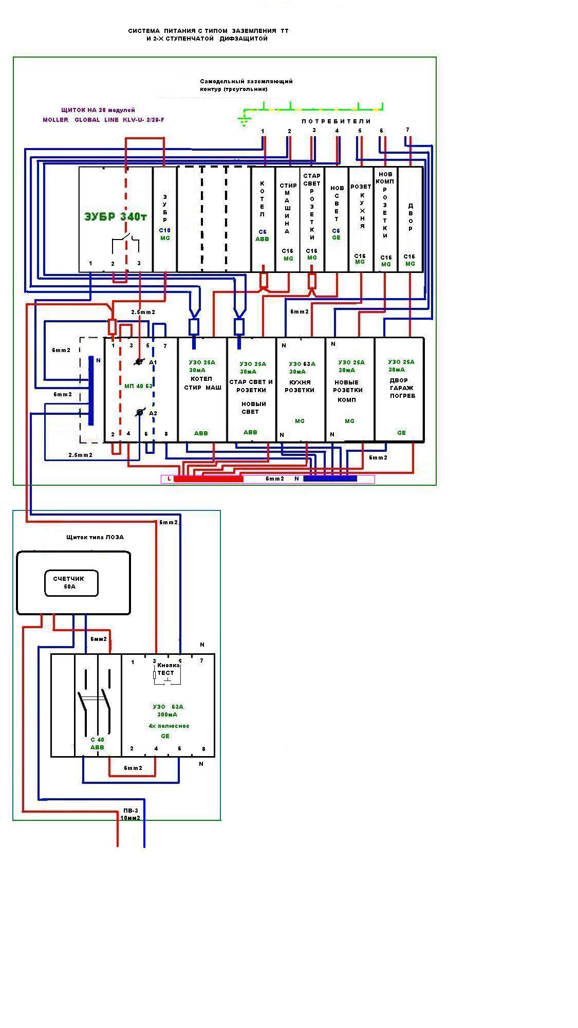

Щиток ввода, выбор практиков.
zmiey
С гребенками вот не уверен, т.к. УЗО разных производителей, наверное нормально не станут???
Могут и не стать - или в натуре испытывайте (в магазине), или линейкой считайте.
Ещё, как лучше монтировать два конца ПВ1 6мм2 в один зажим контактора или автомата например, может лучше в двойной наконечник???
Лучше в двойной наконечник, можно и без - особой роли не играет.
В ЗУБР например, в один контакт придется "впихивать" 2.5mm2 и 6мм2 ????
Нельзя такое "впихивать"в один зажим, и не в ЗУБР - там зажим слабый. От УЗО два проводника одинакового сечения, один к ЗУБРУ, другой - к контактору.
Правильно ли подключил УЗО - ЗУБР - контактор????
Правильно
Всё монтировать ПВ-1 6мм2 ???
Длительно допустимый ток для 4 мм2 - 41А, для 6 мм2 - 50А, можно любым.

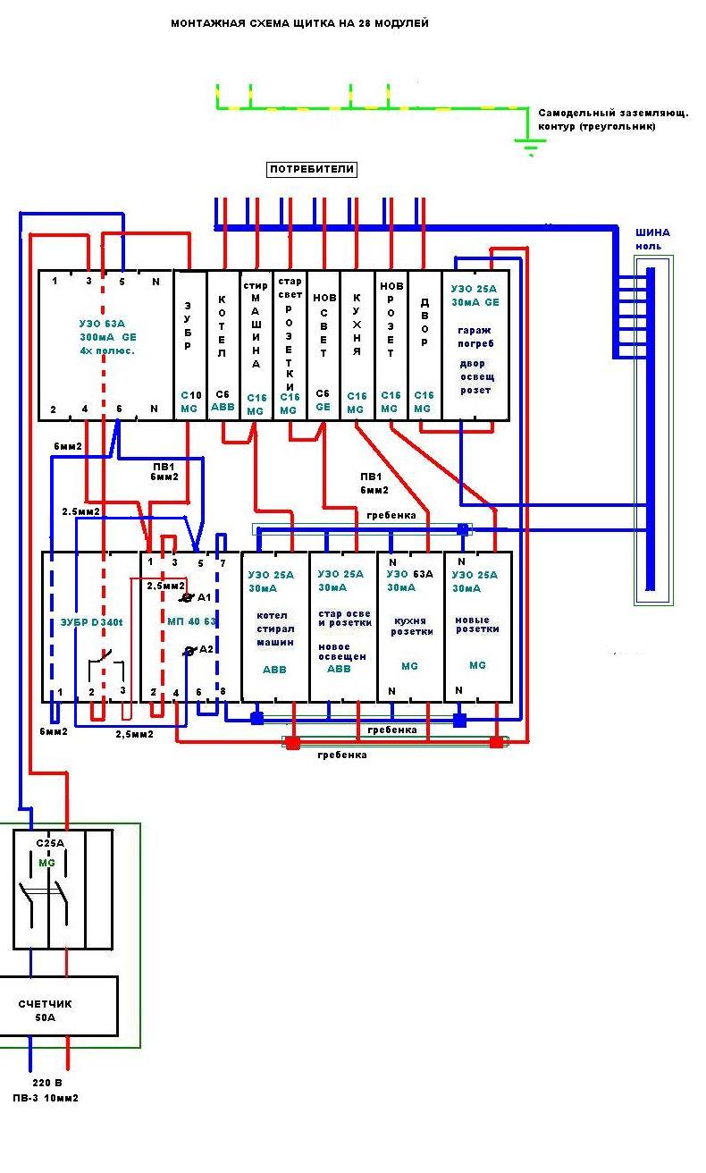

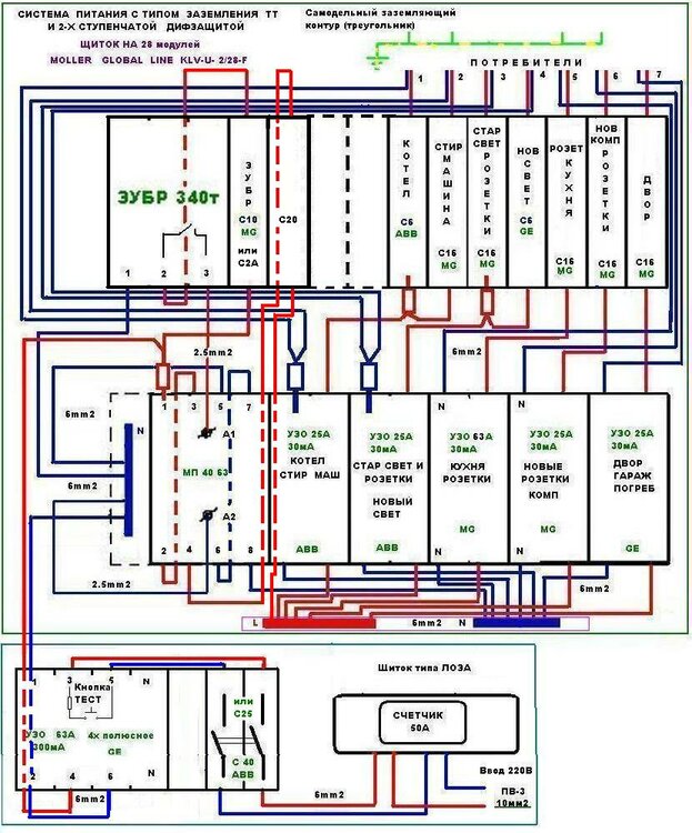

Сделал на бумаге монтажную схему , прошу оценить, может где улучшить можно???? или подправить ???
Схему чуть доработал, добавил УЗО.
Ещё, как лучше монтировать два конца ПВ1 6мм2 в один зажим контактора или автомата например, может лучше в двойной наконечник??? В ЗУБР например, в один контакт придется "впихивать" 2.5mm2 и 6мм2 ????
1.Вводной автомат должен стоять до счётчика!(шкаф (щиток) учёта).
В квартирном щитке должен стоять свой вводной автомат перед УЗО(противопожарным).
2.Зачем запитывать ЗУБР проводом 6□, если сила не идёт через него, Вы берёте управление на пускатель(А1,А2), на подхват катушки. Тем более ставите в фазный АВ 10А.
3. Что это за лабиринты на пускателе? У Вас на МП, 4 нормально открытых(разомкнутых) контакта: 1,3,5,7-вход, 2,4,6,8 – выход; и делать такие цепи 1-2-3-4, 5-6-7-8, зачем? Используйте любые 2,например: 3-4 L, 5-6 N.
4.Неправильная организация нулей после групповых УЗО. Нельзя соединять на общую шину нули разных УЗО. Высаживайте N прямо на диф.реле (по группам согласно фазным)
5. Лучше используйте нулевую шину после вводного УЗО, для раздачи N на 5 УЗО, ЗУБР, МП (сила +А2)
6.Не нравится : группа кухня розетки 6 кВт; нельзя развести на 2 автомата, под этим же диф.реле? Группы освещения под одним УЗО, выбьет - останетесь без света.
Тогда так???
Но все равно под контактом пускателя получается два проводника разного диаметра!
Тогда так???
Если используете разные сечения - то в двойном наконечнике их обожмите. Если без наконечника - то сечение должно быть одинаковым - на ЗУБР и на контактор 6 мм2.
Standar правильно говорит - после УЗО нельзя нули объединять.

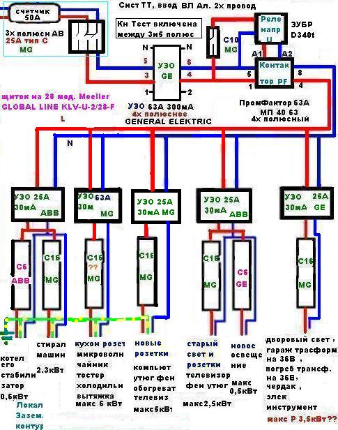

У меня частный дом и ввод заходит прямо на опломбированный счетчик, может поставлю 40А АВ прямо на промежуточной опоре рядом с изоляторами, хотя...... ночью, в мороз карабкаться на столб, если что........:o:D
Та не знаю, как то хочется что бы всё однотипное было, вроде как внешний вид лучше, а как лучше???
Посоветовали, что бы обезопасить себя от залипания контактов, из двух последовательно соединенных- один точно сработает.

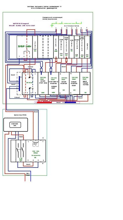

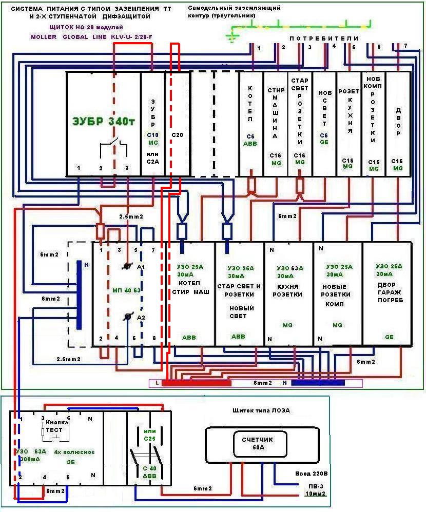

Переделал , так предлагаете????
Как то не очень нравится, придется соединять ноли и проводник до УЗО через ВАГО, наверное, боюсь длины кабелей не хватит
Переделал, не совсем понял "на 5 УЗО" ведь на групповые УЗО, ноль должен идти с выхода контактора???? а если его запустить с шины ноль......??????
Группу кухня развести на 2-а автомата, это же нужно прокладывать второй кабель??? Или как???
Та ничего, мне кажется лучше так, а то везде рядом мощные и так нагрузки не с чем объединять.

Я понял что дом, и говорил Вам как это должно быть правильно. Смысла 40А на опоре нет, в щитке 25А, он должен быстрее сработать. Смысл есть заменить 25 на 40.
С ЗУБРА на МП провод 2,5 мм², зачем 6 мм² на ЗУБР(повторяю в фазном стоит АВ 10А)? Внешний вид лучше? Чем? Большим сечением провода, однотипностью. Ваш щиток, Вам решать
Да, мысль понятна что от залипания контактов. Работать будет, что так , что так.
Если длины не хватит, это плохо. Надо добавлять, для правильной работы УЗО. Сделал бы так: наконечник 2×2,5, обжал, сверху термоусадка. Запас провода в щитке должен быть всегда(лично использую такой алгоритм :сверху ввод в щиток в дальний угол и обратно по диагонали)
Да, не прав, на УЗО только после пускателя. Увлёкся, т.к. в Вашем случае (разные по производителю УЗО) всё равно поставил бы распред.блок после МП и запитал отдельно каждое УЗО. Стараюсь не использовать перемычки из провода(вместо гребёнки) между автоматами, дифами, дифреле. Использую распред.блоки для распределения.
По поводу группы кухня: разделение на 2 группы, подразумевает отдельную линию («запитку») выбранных розеток, приборов. Надеюсь Вы понимаете что может возникнуть ситуация с «выбиванием» автомата, и контроль ситуации- это не включай, не есть хорошо. Повторюсь: Ваш щиток(Ваша электроустановка(дом)), Вам решать .Это относится и к освещению.

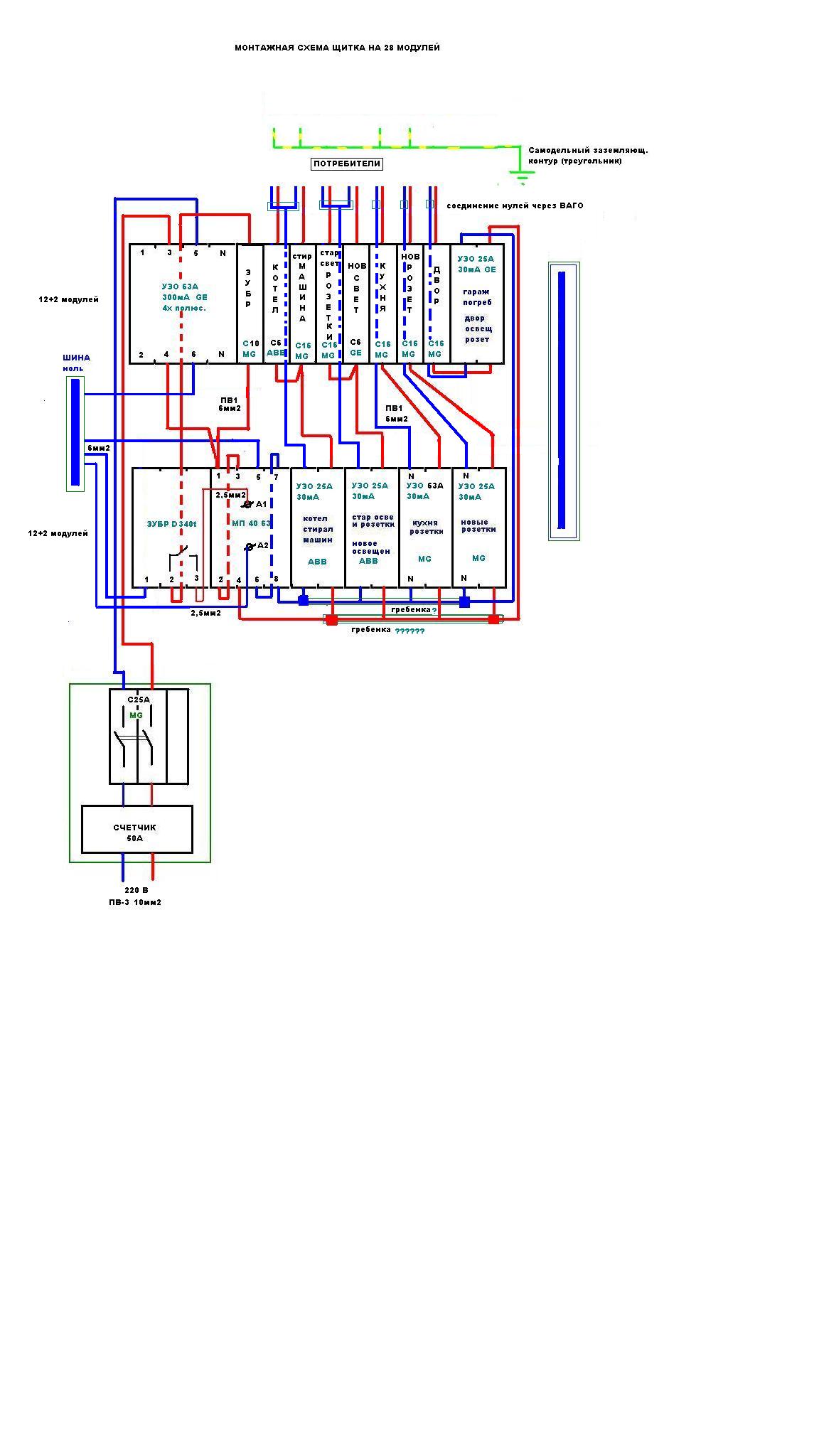

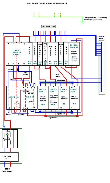

Переделал монтажную схему, вынес УЗО в другой щиток, прорисовал трассы прокладки проводов.
Что скажите господа???
Кажется учел всё!!!
Кажется учел всё!!!
В монтажную схему не вникал, а по электрической схеме, для лучшего согласования УЗО с вышестоящим автоматом и соответственно минимизации последствий при КЗ внутри УЗО, нужно хотя бы автоматы после групповых УЗО убрать и поставить их перед групповыми УЗО.
Автомат на питание схемы ЗУБРА и обмотки контактора нужно ставить на 0,5А, что, как минимум при межвитковом замыкании в обмотке контактора, вероятность которого более высока в одно-обмоточных контакторах, минимизирует вероятность пожара!
Если я правильно понял, это относится к тем группам, где сейчас стоит один автомат, после группового УЗО???
Надо поменять их местами????

Не надо ничего менять - вероятность КЗ в УЗО или контакторе и возникновение тяжёлых последствий менее допустимой для любого элемента электропроводки. Они (УЗО и контакторы) так и проектируются - их конструкции допускают не более 1 возгорания (электроустановки или её части) на миллион электропроводок в год, также как и автоматы, РН.счётчики и пр.

Да, правильно поняли, это относится к групповым УЗО после которых стоит один автомат, а не к обще групповым УЗО после которых стоит 2-ва или более автоматов.
Да' date=' надо просто поменять их местами, чтоб групповой автомат стоял перед групповым УЗО.[/font']
Может можно после контактора' date=' добавить ещё один автомат на 16А или 20А для защиты всех групповых УЗО??????[/quote']Принцип согласования УЗО с выше стоящим автоматом для минимизации последствий КЗ внутри УЗО вроде поняли правильно, но переусердствовали с реализацией. Проще и лучше просто вводной автомат поменять на 16А или 20А, но оба варианта не приемлемы, так как зажимается мощность ввода.
При бюджетном улучшении параметра согласования обще групповых УЗО с вышестоящим автоматом лучше поставить один автомат 1Р 20А перед обще групповыми УЗО.
Не хочется менять монтажную схему' date=' самому нравится как всё стало.[/quote']Ваше право отдать предпочтение красоте на схеме или удобству монтажа в ущерб безопасности.

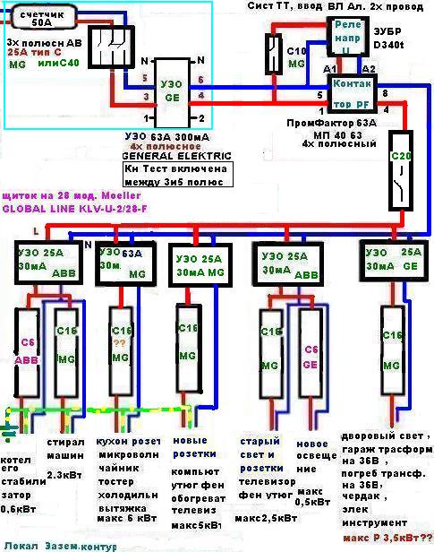

Тогда вот так получается...
Тю! Я ж говорил - скоро будет защита автоматов автоматами:D
Зачем Вам лишний автомат? У Вас уже стоит вводной автомат на 25А, последовательно с ним ещё и на 20А вставить для защиты УЗО?:D

Что ставить на вводе, ещё не могу определиться...
Я так понимаю, что если вводной автомат на 40А, тогда есть смысл ставить 20А перед групповыми УЗО, а если на вводе 25А, то нет???
В любом случае нет абсолютно никакого смысла ставить перед УЗО автоматы - они защищены нижестоящими АВ.
По Вашему, как Вы хотели поставить автомат 16 или 20А после контактора, да, получается так.
Но я писал, что как минимум так ставить это переусердствование, бессмысленный лишний автомат. Для достижения того же эффекта лучше просто уменьшить номинал вводного автомата до 20А. Так же я писал, что оба этих варианта, Ваш после контактора или мой, просто уменьшение номинала вводного автомата, для согласования УЗО с вышестоящим автоматом, не приемлемы, так как зажимается мощность ввода!
Вы не внимательны, я не писал, что нужно 1-ин автомат 1Р 20А поставить перед групповыми и обще групповыми УЗО!
Я писал, что нужно 1-ин автомат 1Р 20А поставить перед обще групповыми УЗО, а перед этим писал, что как минимум нужно групповые автоматы поставить перед групповыми УЗО!

УЗО должно согласовываться с вышестоящим автоматом не только для защиты УЗО от сверх токов, а для защиты питающей сети и минимизации последствий, как минимум в щите, в случае КЗ внутри УЗО, вероятность которого обусловлена конструктивным особенностям УЗО, особенно если УЗО поддельное!
Автомат после УЗО вообще ни как не защищает проводку в щите и питающую сеть от КЗ внутри УЗО!

При текущем ответвлении со скрутками и вводе, вводной автомат не более 25А и соответственно контроль одновременно включенных мощных электроприборов, чтоб не вырубило вводной!
Нет, при УЗО 25А вышестоящий автомат должен быть ≤20А! Змінено користувачем Наблюдатель
