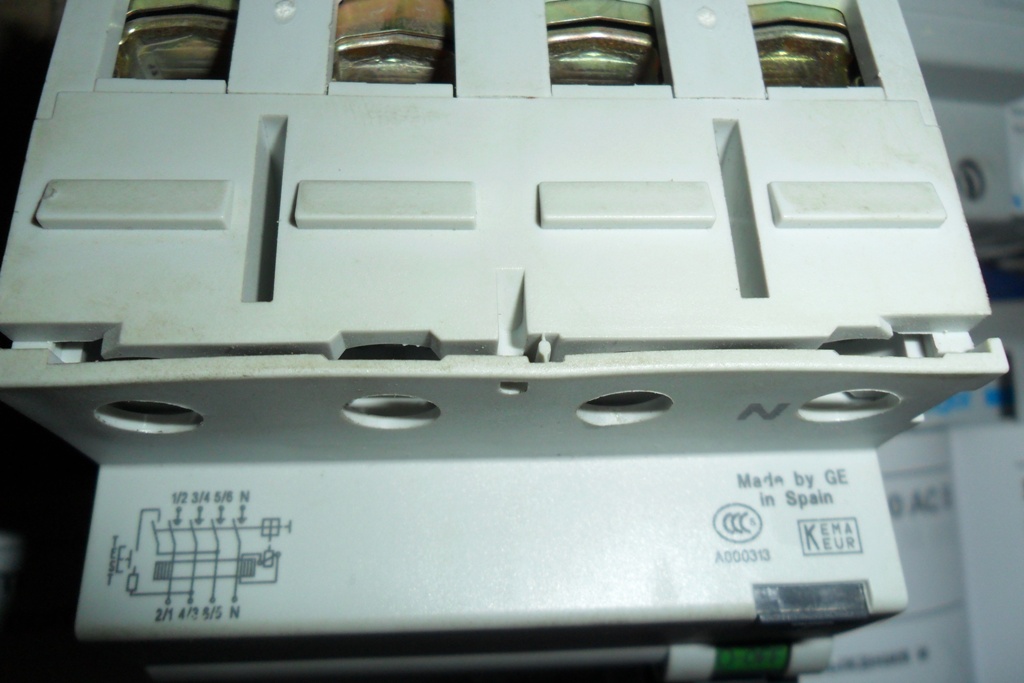

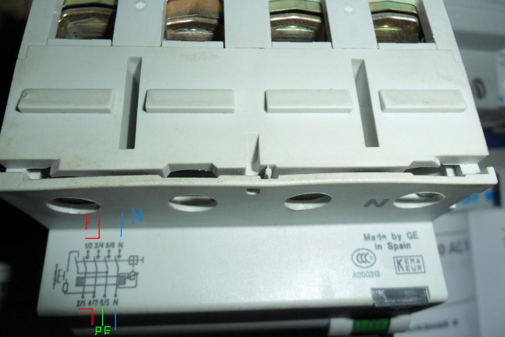

Ну какой эксклюзив, новое 4х полюсное электромеханическое УЗО.
Если вот так подключить....... работать не будет??????
При одной фазе ноль вешайте на ноль, а фазу на один из трех контактов
Ну подождем, может еще кто из спецов подтянется.....
Но по идее , с какого рожна ему глючить?
Что 4-ре отдельно проводника, что 2+2, должно работать.
Тогда кнопка ТЕСТ работать не будет.
Проверьте. Подключите ноль на N и фазу к первому полюсу УЗО. Нажмите ТЕСТ. Если УЗО не щёлкнуло, подключите фазу к другому полюсу. Если УЗО и на третьем не отключится - значит в однофазной сети может работать только выключателем.
А так например, не лучше, как думаете???
Смысла нет - максимальный ток через УЗО не увеличится (ограничен током через N), а мозгъ электрика вполне может запараллелиться, когда начнёт разбираться в аццких хитросплетениях.
Найдите полюс на который включена обмотка УЗО (их два может быть) и "нормально" подключите.
Да работать само УЗО, будет по любому, я так предполагаю, тут вся заморочка, чтобы кнопка ТЕСТ работала....
Она включена, судя по схеме, между 3 и 5 полюсами.
Получается есть ноль и фаза, и нужен третий провод для утечки через кнопку ТЕСТ. Думаю так....????
Тестовый резистор (имитирующий утечку) подключен к выходу ноля УЗО. Кнопкой он подключается к входу одной из фаз. Задача - найти к какому из трёх.

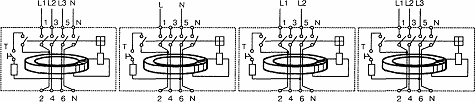

P.S. Moeller например, прямо пишет в каталоге "4-х полюсное УЗО может быть подключено как 2-х полюсное" и четко указывает, что куда подключать.
Дайте ссылку, плиз.
Применение четырехполюсных (трехфазных) УЗО в цепях однофазного тока и при питании трехфазных нагрузок без рабочего нуля.
Четырехполюсные (трехфазные) УЗО могут применяться в цепях однофазного тока, при этом задействуются лишь два из четырех полюсов. На корпусе УЗО изображена его схема, в частности - к каким полюсам подключена кнопка "Тест" и от каких полюсов питается электронная часть УЗО (при ее наличии). Именно эти полюса необходимо задействовать при установке 4р УЗО в однофазной цепи, при этом в первую очередь необходимо обеспечить питание электронной части - без этого электронное УЗО утратит работоспособность. Если не задействованы те полюса, к которым подключена кнопка "Тест", то кнопка "Тест" не будет работать, но функционирование УЗО при утечках в защищаемой цепи сохранится.
Четырехполюсные (трехфазные) могут без ограничений применяться при питании трехфазных нагрузок без рабочего нуля (например, с соединением треугольником). При этом необходимо обеспечить питание электронной схемы УЗО (при наличии).
Для электромеханических УЗО: если кнопка "Тест" подключена к N-полюсу УЗО и одному из фазных - то на вход УЗО необходимо подключить нулевой провод, а если питающая сеть не содержит нулевого провода, то одну из фаз (разноименную с той, к которой подключен второй конец тестовой цепи). Если кнопка "Тест" включена между фазными полюсами, то подключение нулевого провода на вход УЗО не требуется.
Пример. Во вложении - фотография схемы на дифавтомате. Это электронный дифавтомат (треугольником обозначен электронный усилитель). Питание электронной части и кнопка "ТЕСТ" подключены внутри к двум крайним полюсам (ноль и фаза С). При частичном включении эти полюса обязательно должны быть задействованы в соответствии с их предназначением (ноль и фаза) для обеспечения питания усилителя. Если трехфазная нагрузка не требует для своей работы рабочего нуля, то ноль все равно должен быть подключен ко входу этого дифавтомата для обеспечения его работоспособности.
Вот, это те схемы подключения 4-х полюсного УЗО????
Вторая схема слева, только подключение к 1 и 5, а у меня к 3 и 5.
