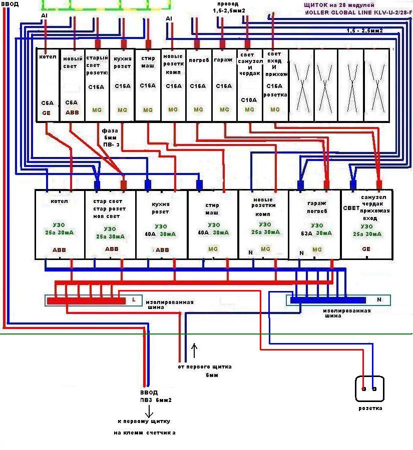

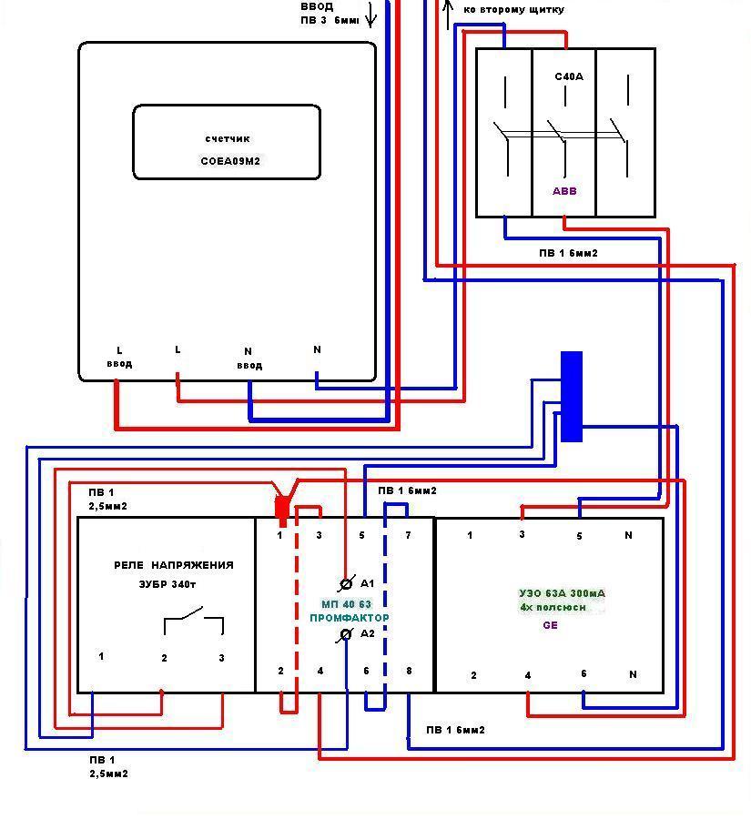

Щиток ввода, выбор практиков.
zmiey
Пока ответвление и ввод не поменяете, не вздумайте ставить вводной автомат С40!
Ну вот те на..........
А я сегодня уже собрал первый щиток вот так!!!
И как теперь быть ????:shout::-(:unknown::cry::shock::-o%)
Не совсем понял??
Двухполюсную шину поставили бы на УЗО
Двухполюсную шину ставлю на фазу и ноль на входе УЗО (у меня на рисунке, это снизу)
а на шины в щитке вывели нули после УЗО
Это как ??? Нули объединять????

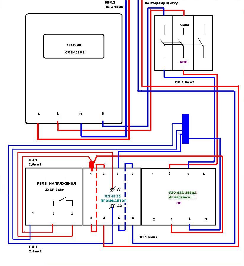

Всё работает и Зубр (200-250В), и контактор, и УЗО, от кнопки Тест срабатывает!!!!!
Начинаю второй щиток собирать.
Проверил первый щиток!
Поздравляю! А откуда пределы 200-250В Зубра взяли?
Да пока просто так выставил, а как надо???
У меня сейчас 230В, ночью бывает до 240-250В доходит!
Да пока просто так вставил, а как надо???
Лихо. Под нагрузкой измеряли?
Вообще-то максимально допустимое отклонение напряжения ± 10%, то бишь 198 - 242В, под него рассчитываются приборы на 220В.
Без нагрузки!
Так что делать????
На выводах лампочки измеряйте. Если выше 242 В - то подстраивайтесь под вернюю границу, но электроника на 220В может вылететь (хоть там и свой стабилизатор есть), на 230В должна выдержать 253В
Не вздумайте делать отдельную фазную шину!
Почему???
В комплекте щитка Мёллер идет изолированная шина, подпишу её что это фазная, легче будет отключить группу если что....
Тоже не пойму, причем ввод к автомату???
Возникла проблема, расстояние между торцами модулей 40мм, провод ПВ-1 6мм, так не выгну, что делать??
ПВ4 -ЭТО ПОВЫШЕННОЙ ГИБКОСТИ ??? ИЛИ Я ОШИБАЮСЬ???
Поеду сейчас покупать, тоже ж 6 мм2 брать?
Повышенной - 4-5 класс жилы, в жиле больше проволок. Для щитка особой разницы нет, что ПВ3, что ПВ4.
Тоже.

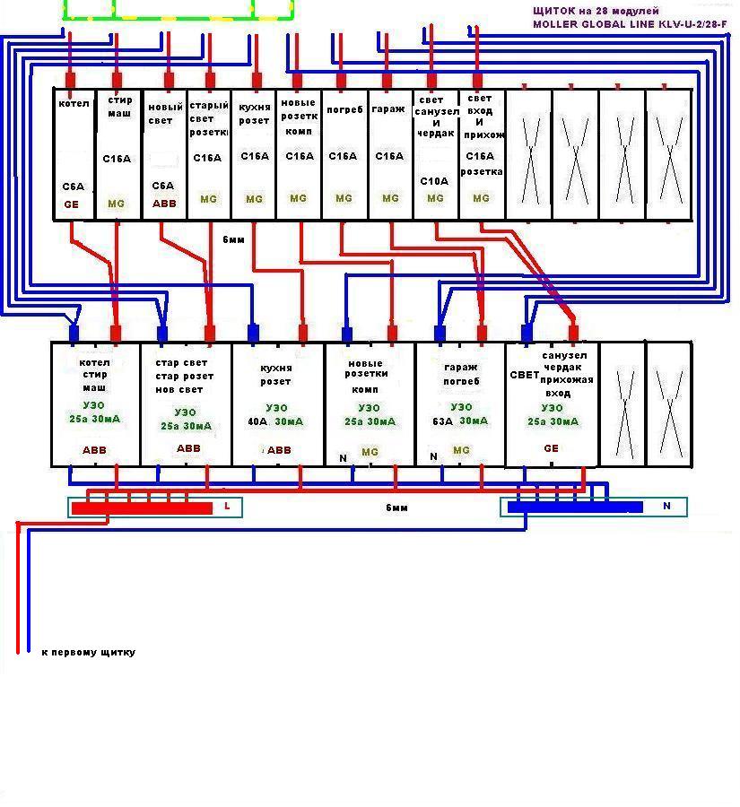

Добил таки их................., сегодня закончил сборку второго щитка!
Подключил, всё работает пока...., хотя целый день дождь, думал УЗО начнут срабатывать, сыро, , а нет, все нормально
.....Напряжение вот только в сети смущает..........сейчас.... 242В!
Вот окончательные варианты щитков.

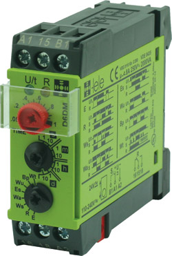

Есть несколько таких реле (на фото чуть другое, у меня D6DQ ) посоветуйте куда и для чего их можно применить в частном доме, пока щитком занимаюсь........ :)?????
С первыми двумя режимами ясно,
(Е) - задержка включения
® - задержка отключения
а вот не совсем ясно что за режимы:
(Wu) - ждущий мультивибратор
(Bp) - генератор импульсов
что с их помощью можно сделать??
спасибо!
D6DQ.doc
Ждущий мультивибратор (одновибратор) формирует имульс заданной длительности. По сути, разновидность реле времени. Например, включаете свет звонковой кнопкой, а через минуту он автоматически отключается.
Генератор импульсов можно применить, разве что, для переключения гирлянд или включения аварийной сирены и мигалки.
Ну по моему для этого режим:
Насколько понимаю, это то же самое, только в профиль ;)
