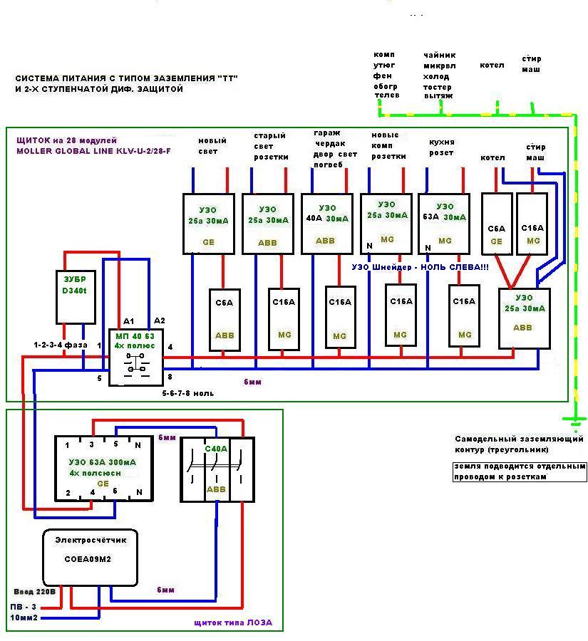

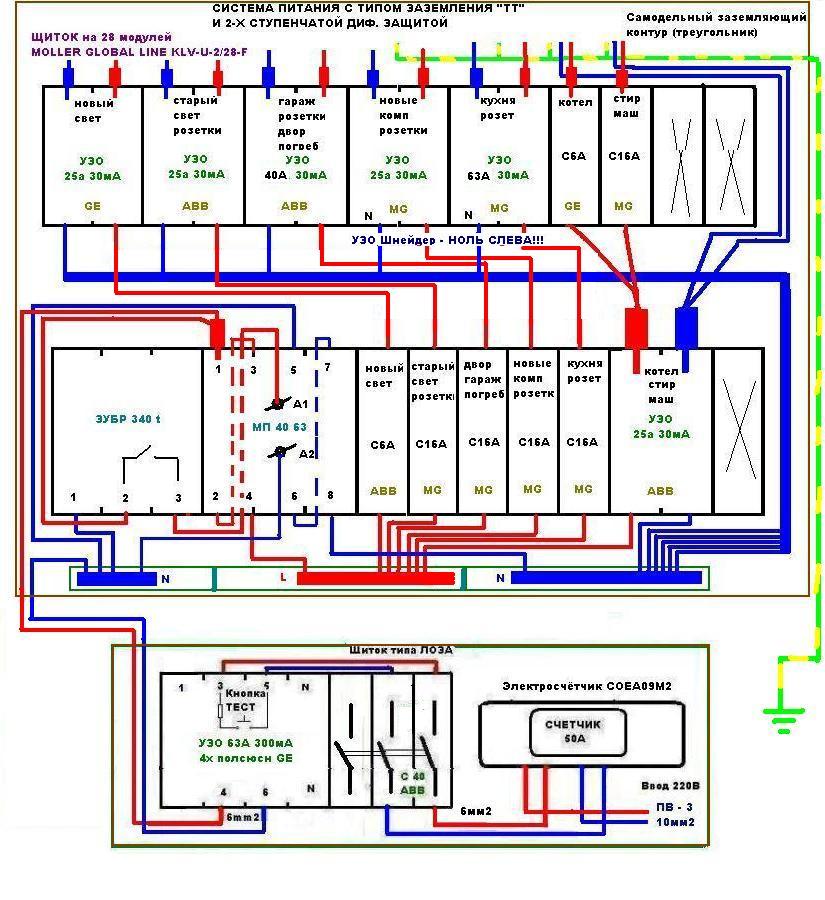

zmiey Опубліковано: 7 травня 2011 Автор Поділитись Опубліковано: 7 травня 2011 АВ на вводе на то и стоит, чтобы Вы не превысили выделенную Вам мощность. Нет, я имел ввиду, что 25А на вводе должен защитить(сработать) проводку,(он то стоит перед всеми УЗО) если вдруг КЗ в каком либо УЗО или не прав??? А случайно заблудшая к Вам КоЗа в реале это достаточно прогнозируемая ситуёвина..Не понял, а как это??? Посилання на коментар Поділитися на інших сайтах More sharing options...
sanykrimea Опубліковано: 7 травня 2011 Поділитись Опубліковано: 7 травня 2011 Нет, я имел ввиду, что 25А на вводе должен защитить(сработать) если вдруг КЗ в каком либо УЗО или не прав??? Какое может быть КЗ в УЗО? Даже китайские подделки копированы с фирменных УЗО, в которых есть защита от дуги между контактами. Можно поставить огнетушитель с пиропатроном в щит, можно щит залить бетоном, можно перейти на 12В питание.. Посилання на коментар Поділитися на інших сайтах More sharing options...
ink_stroi Опубліковано: 7 травня 2011 Поділитись Опубліковано: 7 травня 2011 Не понял, а как это??? Те цепи, что не защищены АВ (у вас это вводной кабель) проверяется сопротивление изоляции(достаточно 1 раз при монтаже, если кабель нонейм), все остальные цепи у вас защищены АВ. Посилання на коментар Поділитися на інших сайтах More sharing options...
zmiey Опубліковано: 7 травня 2011 Автор Поділитись Опубліковано: 7 травня 2011 Те цепи, что не защищены АВ (у вас это вводной кабель) проверяется сопротивление изоляции(достаточно 1 раз при монтаже Я так понимаю, самому проверить сопротивление изоляции вводного кабеля невозможно???? Или....???? если кабель нонеймА что значит "нонейм"???? А то часто встречается это выражение, а что это..........??? Посилання на коментар Поділитися на інших сайтах More sharing options...
ink_stroi Опубліковано: 7 травня 2011 Поділитись Опубліковано: 7 травня 2011 Я так понимаю, самому проверить сопротивление изоляции вводного кабеля невозможно???? Или....???? А что значит "нонейм"???? А то часто встречается это выражение, а что это..........??? Сопротивление изоляции проверяется мегаомметром. Нонейм - собирательное название для преимущественно китайской, дешёвой и низкокачественной продукции. Посилання на коментар Поділитися на інших сайтах More sharing options...

zmiey Опубліковано: 2 червня 2011 Автор Поділитись Опубліковано: 2 червня 2011 Да уж.......... Ну да ладно, хотел спросить вот о чем, Заметил такую вещь : при работе фена (не строительного) на средней мощности, только!, на счетчике, электронном, СОЕА09М2 загорается лампочка "втручання"!!! Не пойму почему ??? Получается, это и УЗО будет постоянно срабатывать??? Посилання на коментар Поділитися на інших сайтах More sharing options...
sanykrimea Опубліковано: 2 червня 2011 Поділитись Опубліковано: 2 червня 2011 Переключатель, наверное, неправильно собран - если на вилке есть заземляющий контакт, то переключатель подключает спираль к земле. Если в розетке без земли средняя мощность работает, то может быть и к нулю и к земле. Посилання на коментар Поділитися на інших сайтах More sharing options...
zmiey Опубліковано: 2 червня 2011 Автор Поділитись Опубліковано: 2 червня 2011 Розетка без земли. Что то вот это - Если в розетке без земли средняя мощность работает, то может быть и к нулю и к земле. -не понял???? Посилання на коментар Поділитися на інших сайтах More sharing options...
sanykrimea Опубліковано: 2 червня 2011 Поділитись Опубліковано: 2 червня 2011 На контакте переключателя, которым включается спираль средней мощности или диод прицеплены два провода от шнура - земля и ноль. Если розетка без земли - то только пробой спирали на корпус (какую-то металлическую часть фена). Если нет частей - то не знаю. 1 Посилання на коментар Поділитися на інших сайтах More sharing options...

sanykrimea Опубліковано: 14 червня 2011 Поділитись Опубліковано: 14 червня 2011 Земля как подводится отдельным проводом? Посилання на коментар Поділитися на інших сайтах More sharing options...
zmiey Опубліковано: 14 червня 2011 Автор Поділитись Опубліковано: 14 червня 2011 Да, землю проводил уже фактически после отделочных работ, прямо на контакты розеток. Посилання на коментар Поділитися на інших сайтах More sharing options...
sanykrimea Опубліковано: 14 червня 2011 Поділитись Опубліковано: 14 червня 2011 В смысле - проводник от ЗУ на шину в щиток и от неё к розеткам. Посилання на коментар Поділитися на інших сайтах More sharing options...
zmiey Опубліковано: 14 червня 2011 Автор Поділитись Опубліковано: 14 червня 2011 В смысле - проводник от ЗУ на шину в щиток и от неё к розеткам. Да нет, в том то и дело, что совсем отдельно. От контура провод, через стену- на шину из медной планки и потом проводами под плинтусами на заземл. клемы розеток. Посилання на коментар Поділитися на інших сайтах More sharing options...

Наблюдатель Опубліковано: 19 червня 2011 Поділитись Опубліковано: 19 червня 2011 Заметил такую вещь :при работе фена (не строительного) на средней мощности, только!, на счетчике, электронном, СОЕА09М2 загорается лампочка "втручання"!!! Не пойму почему ???У Вас счетчик с шунтом в фазной цепи и токовым трансформатором в нейтральной цепи, так же проскакивала информация что он еще отслеживает сдвиг токов между фазным и нейтральным проводом, скорей всего для индикации попытки отмотки, реверса, не исключаю что он меряет еще и дифференциальный ток. Наверно в счетчике сырая схема и он реагирует на всплески от коллекторного двигателя, который на средней мощности работает на не номинальном напряжении, при котором всплески больше чем при номинальном напряжении. Не исключен вариант, что это признак что щетки и коллектор уже износились и фен скоро поломается, а счетчик честно показывает наличие токов от сильных всплесков которые на разных щетках возникают хаотически и воспринимаются им как сдвинутые токи. Если бы Вы прошедший через счетчик нейтральный провод подключили бы к шине РЕ дома, то по мимо того, что это нельзя делать, так как согласно схеме в инструкции и техническом описании клеммы счетчика не предназначены для коммутации PEN провода, это не говоря об том, что при 2-х проводном питании вообще нельзя делать тип заземления TN, не исключено что счетчик дополнительно бы считал ток перекоса фаз стекающий с нейтрального провода питающей сети через Ваше ЗУ как описано в теме Куда девается электроэнергия?! Получается, это и УЗО будет постоянно срабатывать???Нет, по крайней мере, я не видел бытовых фенов класс защиты 1. Завтра начинаю воплощать.......:DРаздобыли еще одно УЗО, ну теперь у Вас довольно высокий параметр бесперебойности питания. Поменяйте местами УЗО 63А на розетки кухни с УЗО 25А на стиральную машину, котел, так как в данный момент, даже если вводной автомат будет С25, УЗО стиральной машины, котла в притырочку согласовано с вышестоящим автоматом, а если поставите вводной автомат С40, то УЗО стиральной машины, котла вообще не будет согласовано с вышестоящим автоматом! Котел желательно на отдельную линию, перебросьте куда то стиральную машину. В щитке вроде есть место, в идеале добавить еще одно УЗО. Не вздумайте делать отдельную фазную шину! На крайний случай делайте перемычками на клеммах автоматов и обще группового УЗО, желательно цельным проводом ПВ-1! Провод питания на групповые автоматы и обще групповое УЗО подводите со стороны группы с самой большой нагрузкой, расположив группы по убыванию мощности, то есть группа света будет крайняя так как она меньше всего потребляет. Пока ответвление и ввод не поменяете, не вздумайте ставить вводной автомат С40! 1 Посилання на коментар Поділитися на інших сайтах More sharing options...
