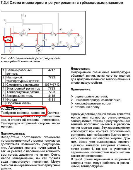

Выбор термостатического трехходового клапаня для ТП

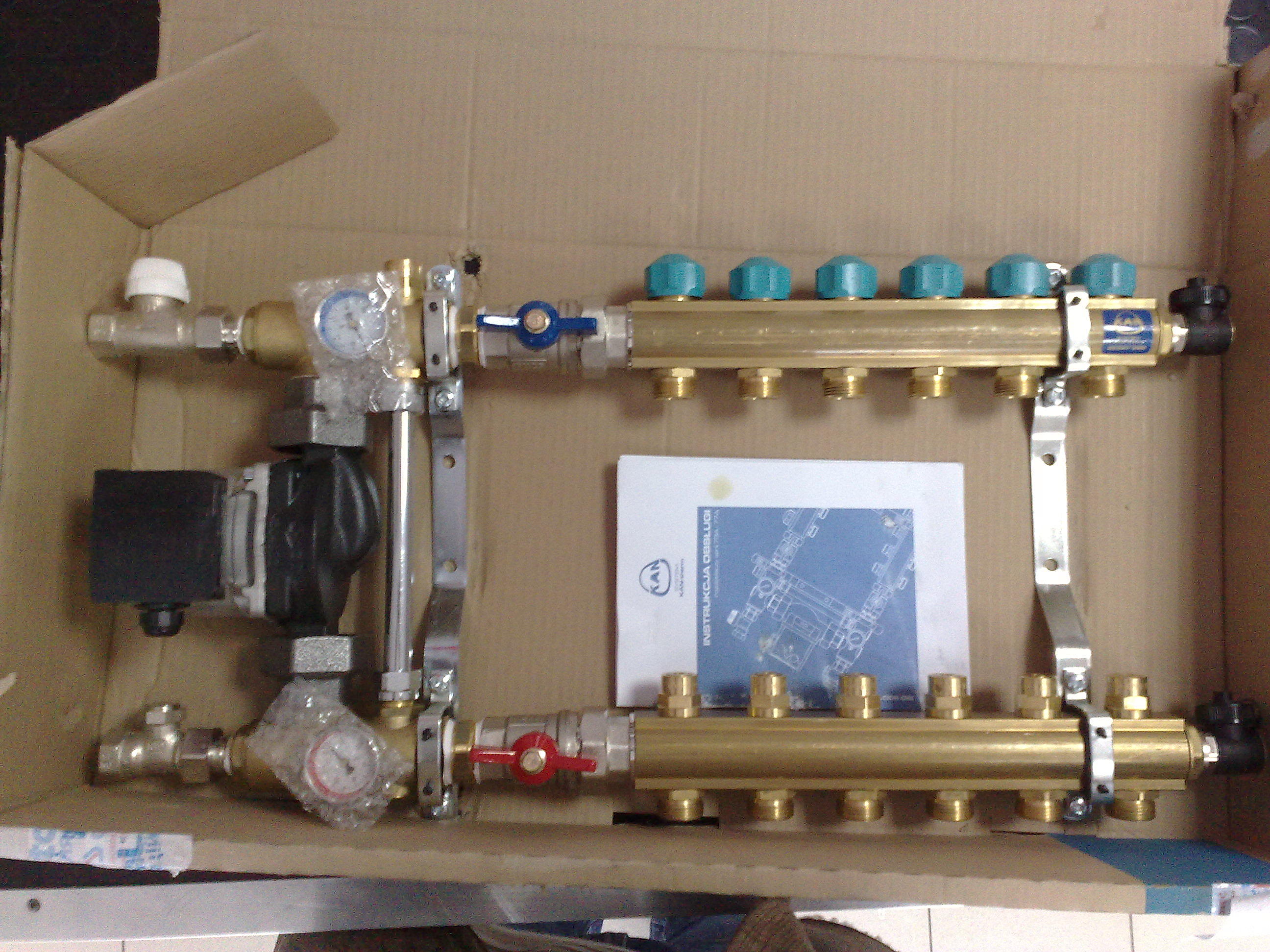

Это трехходовой?
Нет, это смесительный для ГВС. Можно приточить на теплые полы, но для 100 квадратов его чуток маловато, хотя, если Вас устроит большая дельта температур и относительное неудобство выставления температуры - это вариант.
И стоит около 500 грн...

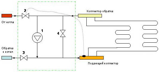

А как Вам такая схема смесительного узла
Вот ее описание (из Интернета):
Насос (1) прогоняет воду через контура теплого пола. Представьте себе что он засасывает воду из коллектора обратки (справа вверху) и качает ее в подающий коллектор (справа внизу), и так по кругу, пока вода слегка не остынет.
На подаче от котла стоит клапан (2) (кран) с термоголовкой и выносным датчиком. Датчик устанавливается на подающий коллектор. Когда температура воды, циркулирующей в полу, немного понижается, клапан (2) приоткрывается и происходит подмес горячей воды. В этот же момент излишки сбрасываются через балансировочный клапан (3) обратно в котел.
Если на коллекторах стоят термоголовки или сервоприводы, то есть вероятность что могут закрыться одновременно все контура. На этот случай стоит предохранительный клапан (4), если давление на насосе возрастает он приоткрывается и пропускает часть воды через себ
Кривая схема и неумная, в настройках геморная...
Подключите кран "3" и кубик "обратка в котел" справа от надписи " коллектор обратка" - и все заработает. Зуб даю :)
А лучше прочтите (ссылка устарела)доки и соберите аналог

Да, но требует точной балансировки потоков.
на короткие контура поставить термокраники по воде.
или ставить расходомеры.
Сергей я по такому принцыпу систему неделал по той причине где по сути видно что если просто сталкивать два потока то подмес или смешивание как хотите называйте будет хуже.
Какой смысл ставить насос не по направлению нагревающего контура-для того чтобы убедится будет ли работать,да будет работать но хуже.
Насколько хуже будет работать это можно выяснить только экспериментальным путём.
Это тоже самое что автомобили из задним приводом розвивают скорость больше чем с передним приводом и для того чтобы это заметить нужно сделать эксперимент,либо основная масса грузовых автомобилей имеет задний или полный привод чисто передний привод я невстречал.
чем обусловлено хуже??? в вашей схеме тоже будет создаваться противото..нарисуйте замкнутое кольцо циркуляции черех теплые поли и клапан....
вот я и выяснял этим самым экспериментальным путем...дельта не ухудшается...
Вы можете прекрасно сделать смесительный узел с помощью двухходового клапана и работать он будет нехуже чем с трёхходовым а цена будет меньше.
Есть класическая схема у Джакомини да и не только у них.
вот это уже ближе к делу, потом у как трехходовую схему (не устану повторять) вобще не желательно использовать в схемах с подпором от котлового насоса...чуть просчитался в насосах и вобще все запрет..
Я бы советовал ТС взять даную схему топикстартеру на заметку...и дешевле и работать будет стабильней. Есть только у подобных схем маленький минус-невозможность организации прямого тока из системы отопления в теплый пол...ингда это ой как надо

але коллеги,да что ж вы все схемы в кривые записываете??? АКСТИТЕСЬ ДЕМОНЫ!!!!!!!!!!!!!!!!!!!...нормальная ровная схема.....
смесители ТЕСЕ по ней собраны кстати...И КАНовские тоже...

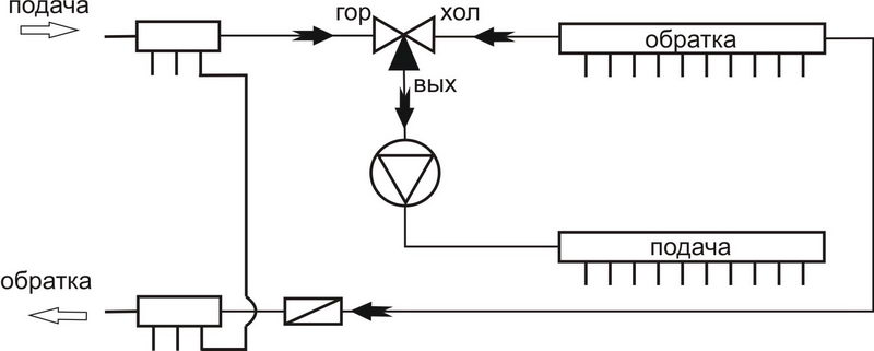

Дело в том, что любому клапану нужно "создать" по возможности равнопроцентную регулировочную характеристику, иначе он будет работать со скачками. Или перед ним ставить балансировочник, чтоб уравнять.
Если с горячей стороны в схеме - подпор, то неважно как стоит насос, будут скачки. Если вход с КЗ коллектора или от стрелки - тогда все нормально. То же самое будет и в схеме с 2хходовым. Если есть подпор - на входе лучше ставить балансировочный вентиль. Или термостатический с преднастройкой.
Согласен с этим утверждением.

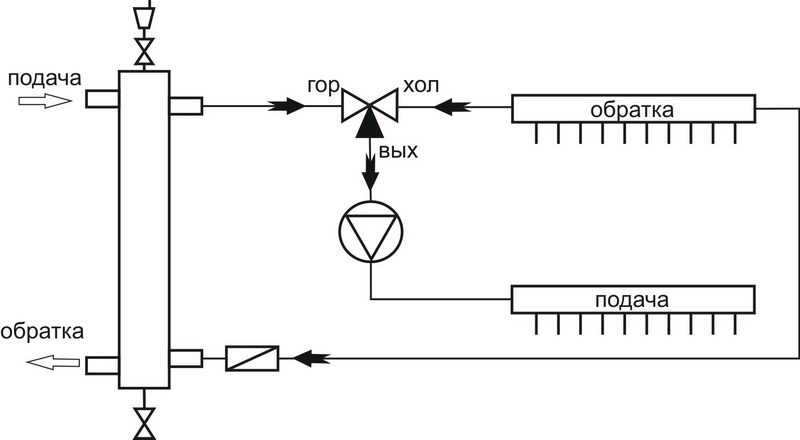

ну наконец-то, мысялящие люди...лучшим вариантов для установки трехходовика-есть присутствие гидрострелки или замкнутого через теплообменник котла контура
а вот подтверждение от умных лдей
С двухходовым небудет подпора так как подача вся уйдёт в обратку через смесительный байпас и тем более что среагирует накладной датчик по температуре и закроет двухходовой клапан.;)

если ужь пошла такая петрушка . то вот правильная компоновка подобной схемы!
Да, грамотно. Развязка на 2 независимых кольца, на клапане - равнопроцентная характеристика. Работает на ура и никто никому не мешает :)
Кхм....а как будет происходить циркуляция в контуре ТП, нарисуйте плиз...
