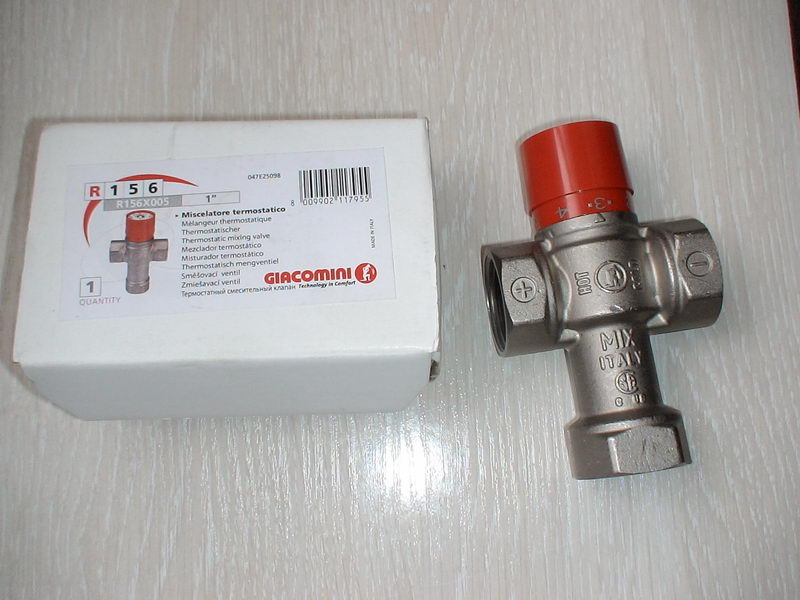

-клапан 1" Джакомини 480грн
Если насос будет стоять так как на фото у топика то сам смысл смешивания или подмеса небудет такой эфективный и при этом будут выше потери давления
из за встречи двух потоков.

посмотрите на стрелки на клапане
там 2 потока встречаются. Котла и насоса.
Правильно.
Если клапан по температуре закроет хол.воду. -насос погонит через котел.
а если по температуре гор.воду-то пойдет сразу в ТП.
А куда пойдет подача котла??
я имел ввиду Термостатический смесительный клапан
Какраз клапан 1" джакомини и термоголовка с датчиком будет 645грн. это максимум.
Правильно.
Горячую воду полностью не закроет, т.к. обратка не может быть горячее подачи. Только в момент перестройки клапана. При ручной настройке необходимо внимательно к этому относиться.

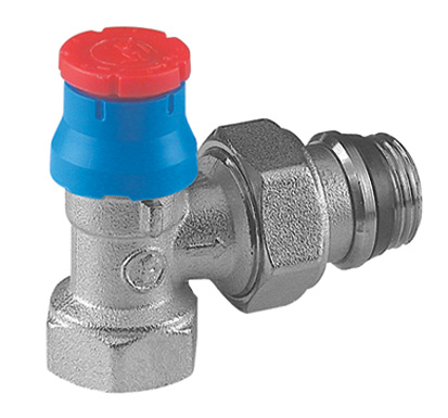

Это двухходовой кран, а мне нада трехходовой
Вы можете прекрасно сделать смесительный узел с помощью двухходового клапана и работать он будет нехуже чем с трёхходовым а цена будет меньше.
Есть класическая схема у Джакомини да и не только у них.
