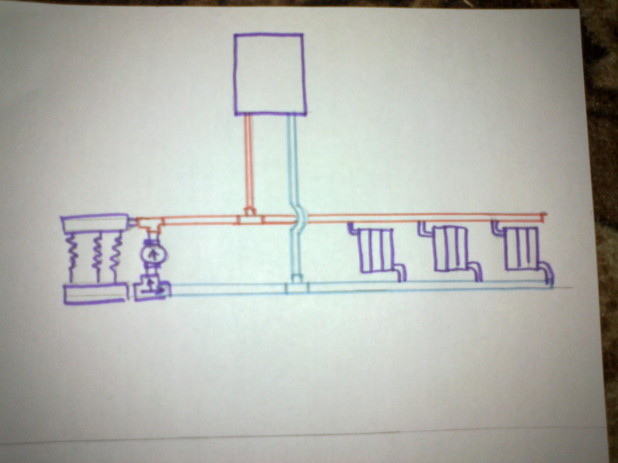

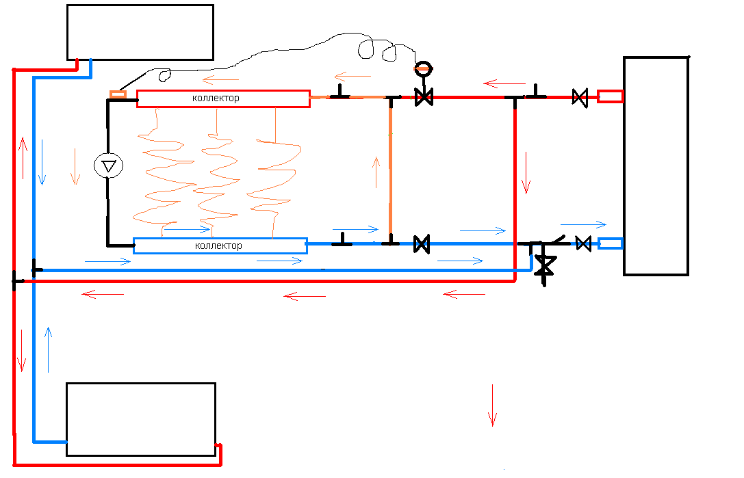

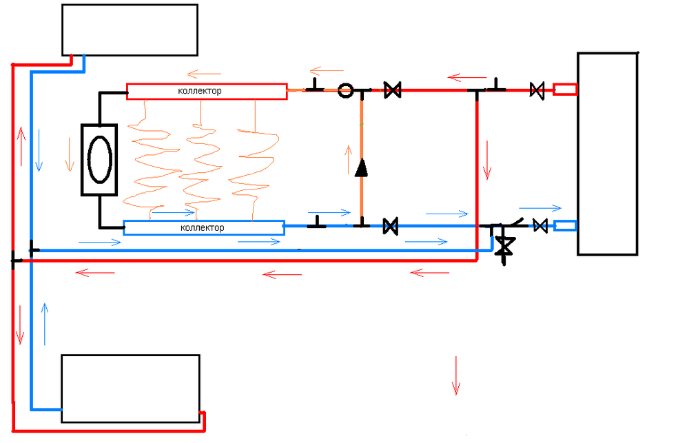

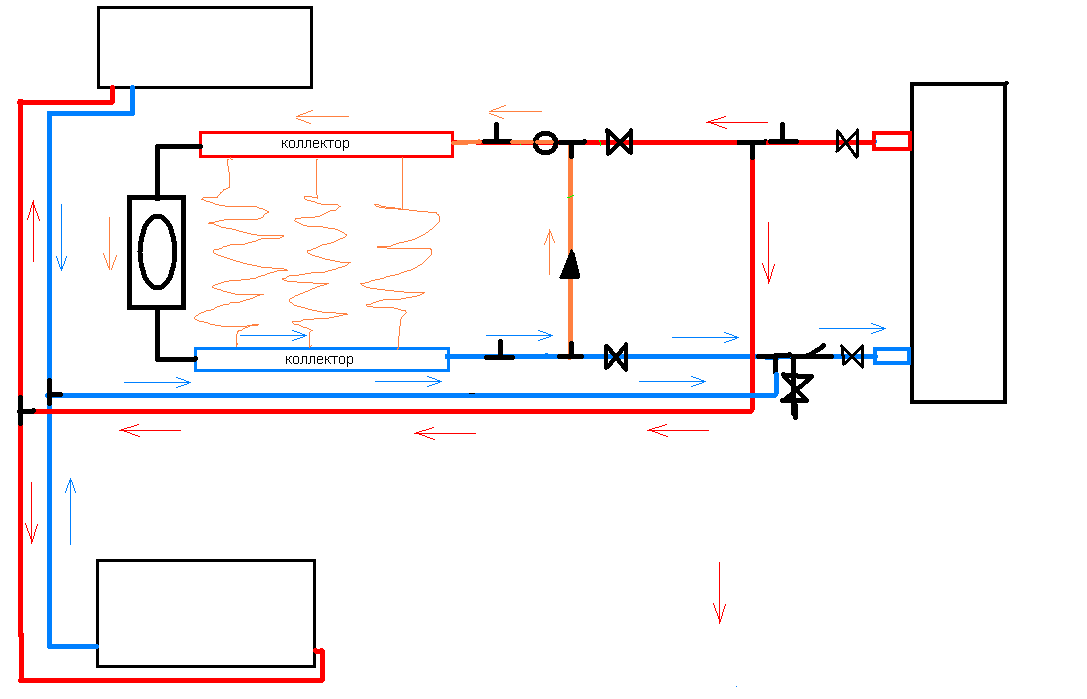

Я не силен в рисовании на компе, так набросал - надеюсь, что поймете. Само собой краны, термоголовки, фильтры и пр. я не акцентировал.
Делайте вот так.
Ответ на самый первый пост:
еслы Вы хотите для своей системы трехходовой термостатический клапан ESBE, то Вам надо смотреть серию VTA370. Они предназначены для теплых полов большой площади.

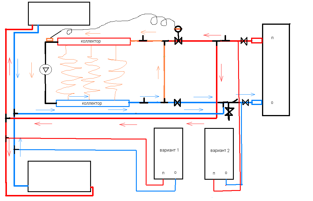

миня интерисует два вопроса, вроде здесь их обсуждали но конкретно ответа нет, на схеме у меня насос можно поставить только с боку (как нарисовано)так можно? И как пороизвести смешение для коллектора ТП( в єконом варианта или стандартном)
Делайте вот так.
448195715_D181D185D0B5D0BCD0B020D0BED182D0BED0BFD0BBD0B5D0BDD0B8D18F20D0BE.thumb.PNG.b93b8ae56c10dab20de008d4e820296d.PNG
у меня есть еще одна проблема. надо врезать выходы для еще одного котла, но ря дом с етим который есть не получается (вариант 2)только в другой комнате, это либо вести трубы от стоящиго котла либо врезатся в магистраль (вариант 1)
я сам понимаю что вариант 2 как должно быть, но если присмотрется по циркуляции я думаю что ничего не на рушу, но мнения хочу спросить у вас?
Понимаете, чем ближе коллектор ТП к котлу, тем лучше для работы оного, плюс гидравлические сопротивления на отводах и тройниках, плюс магистрали должны быть такого же диаметра (я бы от котлов до 1-го тройника вообще делал бы трубой на размер больше). У Вас не смертельная ситуация, система не большая, поэтому 1-й вариант тоже рабочий.

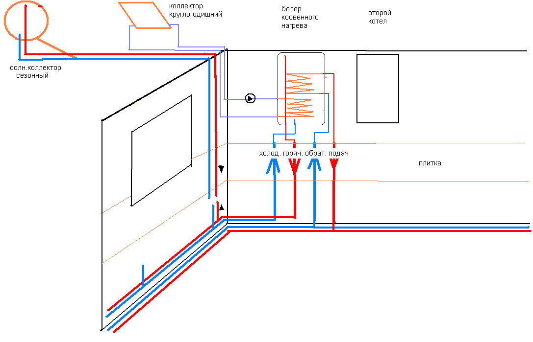

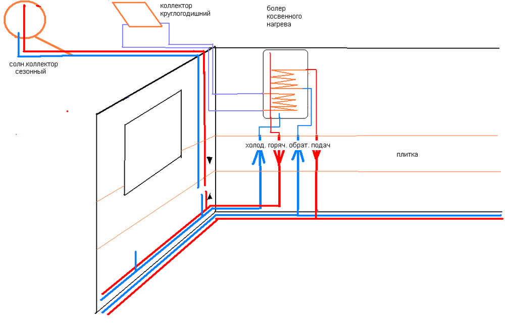

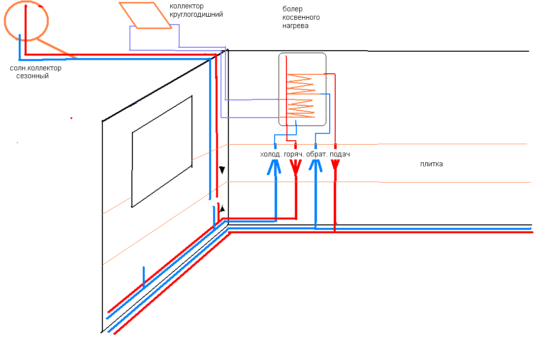

кстати по гелиосистеме, я тут набросал проэкт, буду переделывать кухню и сразу хочу завести трубы на будущие работы, сейчас кину только если будет еще один котел я недорисовал, да пока и незнаю куда его ставить
кстати ремонт и сам дом постройки лето 2010 года, я понатури изобретатель, и обстановка больше двух лет меня напрягает, поэтому хочу переложить плитку и подстраховатся по заложеным трубам, по котлу труба ВАЛТЕК 25 штаби до колектора и до врезки другого котла, дальше ВАЛТЕК металопластик 20

Трубы советую на солнеч.коллекторы покупать из гибкой нержавейки утеплить вспененным каучуком (гемора меньше и гидравлика не страдает от лишних поворотов)
aquapex.com.ua/nmc/insultube/
www.apogey.in.ua/files/oborudovanie_%20materialy_%20dlja_%20geliosistemy.pdf

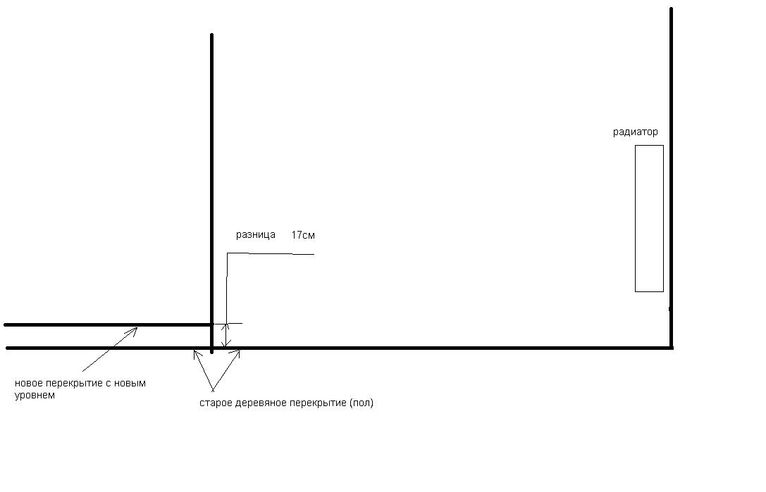

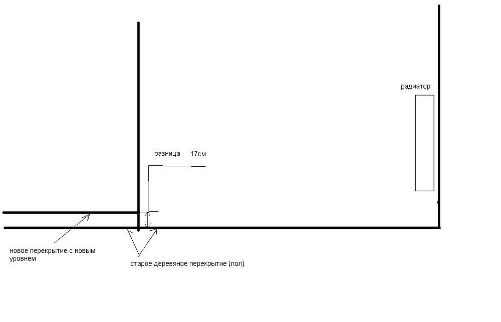

вчера возникла еще одна проблема, толщина перекрытия которое хочу залить в доме поверх существующего деревяного пола 17см (заливка не полностью все 17 больше половина утеплитель керамзит, все облегчения конструкции)стал вопрос как протянуть трубы отопления, по стине неполучится очень далеко(большой расход) а если постарому деревяному полу(труба в изоляции, можно даже каким то металом сверху прикрыть от давления перекрытия и бетона). Кто что скажет?
самое главное забыл написать, разница для заливки 17см а толщина швелера 16см, получается свободное растояние только 1см, в него трубы конечно не влезит, если мин. 4см. то все прошло а так, вот так. вот такая проблнма
они будут наверно, но и радиаторы тоже хочу поставить, не знаю как трубы, посоветуйте
