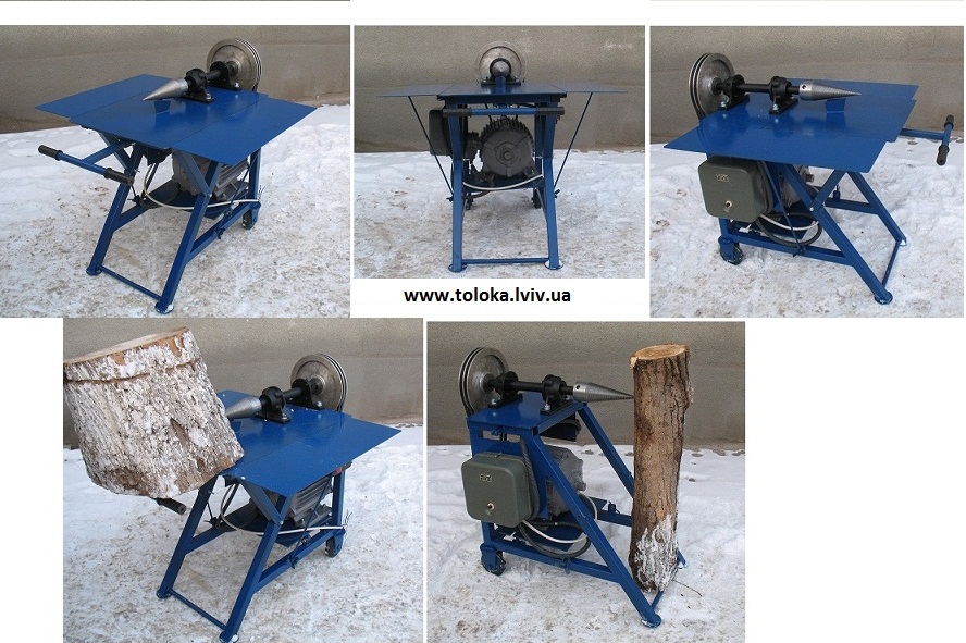

ЭХ! Ни сучка, ни задоринки! Конусный дровокол!
usercomster
Все таки вы пока единственный кто стоит на своем и не подымает стол выше к конусу, а так же нет клина. И как это кардинально не отличается от всех остальных против фотки ничего сказать нельзя. Действительно работа выполнена не шуточная. Впечатляет.
Сам процесс изготовления много времени не занял, больше времени заняло обдумывание конструкции, удовлетворяющей все мои хотелки.
Моє хоббі виготовляти обладнання для заготівлі дров і допомагати всім охочим інформацією, комплектацією, і той обєм інформації у вигляді фото, відео та інш. не поміститься тут навіть у тисячу повідомлень. Тому і даю посилання на вичерпну і корисну інформацію , з якою ділюсь з усіма охочими.А хто не має можливості зробити самостійно я охоче допомагаю. І нікому крім вас я тут незаважаю, тут спілкуються самодіяльні майстри, усі інші задають питання та отримують відповіді .
А де ваші запитання по девайсу?
Для Derik і Nykolayal :
Якщо стоїть задача колоти "тверді пні" спробуйте змінити кут заточки до 30 градусів і крок різьби зробити 3мм. Саме дровокол на 220в я виготовлятиму з таким конусом. Зміна кута та кроку показала позитивний результат.
Для Nykolayal , створювати двохсторонній дровокол не бюджетно.Триста обертів на валі конуса дає найкращий показник.
Продуктивність одностороннього 10 куб за 8 год. За три дні заготуєте річний запас. Тому пропоную поставити редуктор який створить вам 1200 об/хв і на вал з цими обертами поставте дискову пилу скажімо в 700мм діаметром. На цій пилі зможете нарізати поліна з стовбура.:beer:

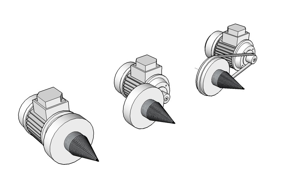

Кто может объяснить почему на морковке должна быть левая резьба?
Якщо конус виготовляється на верстаті з ЧПУ , то Ви можете виготовити або ліву або праву різьбу.Для такого верстату це без різниці.
Але якщо це виготовлятиметься на верстаті з присутністю токаря, то подача різця можлива тільки зліва напрово від патрона, в результаті отримуєм ліву різьбу.
Асинхронний двигун може крутитись у будь яку сторону, тому конус виготовляйте або з лівою або з правою різьбою, для дровокола це немає ніякого значення.
Резьба может быть любой, и правой, и левой. Ведь неважно в какую сторону крутить конус, главное - он должен ввинчиваться в полено. Просто токарю намного легче нарезать именно левую, а если Вы хотите именно правую, то будьте готовы отдать намного бОльшую сумму, за ту же работу (говорю как бывший токарь). Единственное ограничение - резьба должна быть "упорной", т.к. конус с такой резьбой имеет наименьшее сопротивление при ввинчивании в полено.

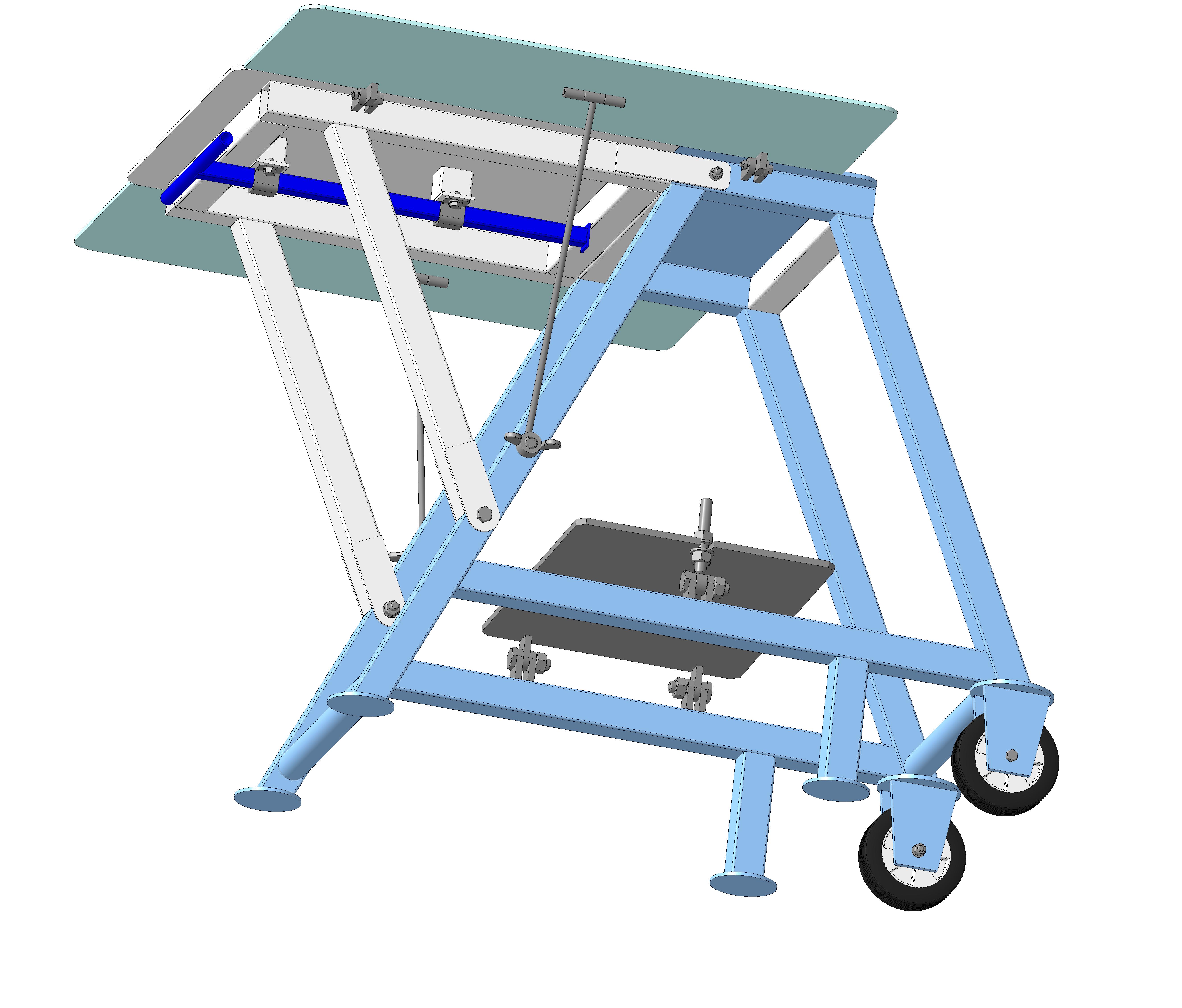

Пропоную креслення та комплектацію для самостійного виготовлення
універсального гвинтового дровоколу який виготовляється на Толоці у м.Львові. У дровоколі розбірний стіл , що дає можливість тепер колоти поліна довжиною до 1м.

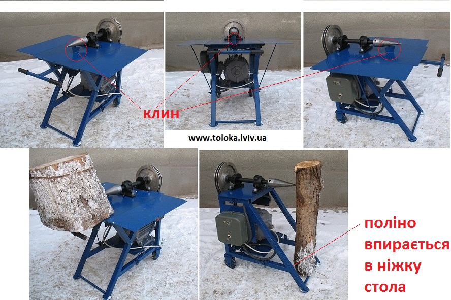

А что клин снизу уже не нужен?
И что значит пропонуються креслення?

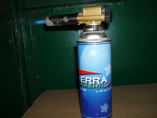

Сегодня хотел наколоть немного дровишек, но вылез один бок моего агрегата - застыло масло в коробке и не запускался двигатель. Правда не знаю год рождения коробки, да и масло в ней наверняка "родное". Спасибо желтолицым братьям с их девайсом (кстати - замечательная весч!!!)
- несколько минут прогрева и всё работает.
Нужно будет обрадовать своего помощника свежим маслицем. :D
Клин присутній, без клину колоти неможна!А метрове поліно під час колення впирається в ніжки стола.
Безкоштовно надаю креслення стола.
Кожен вузел має свою ціну.Озвучте перелік необхідних вам деталей, бажано в лічку.Тут торгувати неможна;-)

Свои чертежи не предлагаю, т.к. здесь после сборки необходимо все тщательно обработать напильником, иначе получится, в лучшем случае, электротельфер. :D
А вообще то здесь многое делается "по месту" и чертежи мало помогут. И тема называется "Сделай сам".
Имхо если есть желание делать самому по месту то используя чертежи гораздо проще представить будущее творение.
Ось надаю всім бажаючим ескіз останньої версії стола для дровоколу від toloka.lviv.ua/forum/viewforum.php?f=22
Користуйтесь на здоровя!
