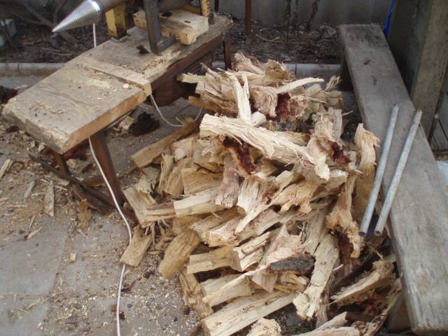

ЭХ! Ни сучка, ни задоринки! Конусный дровокол!
usercomster
вал ф25 был успешно оборван,
двигатель 4/1500, 380V редуктор 1:16 - тяга сумасшедшая, скорость не очень (какой редуктор был, такой и смонтирован) Сухие фрукты валит на ура, в любом диаметре
какую мощность передадут шкивы и какую передает КПП (Вам такую мощность РЭС не даст)..

Коробка сделана с таким запасом, что в данном случае такие нагрузки для неё - семечки. После пары часов работы с сырым тополем конус нагревается так что руку не удержать, а при входе в сырую древесину влага закипает (ей богу не брешу :D) на нём. А при затягивании полена под вал отрывает коробку от стола (стол деревянный).
Двигатель и редуктор соеденены именно муфтой, с текстолитовым сухарем, по длине минимум габарита и компенсация некоторой (воможной) несоосности валов двигателя и редуктора. Хотя при сборке между валами вставлялась спичка, и с помощью проставок соосность доведена до идеала - спичка при вращения абоих валов не выпадала.
Был изготовлен образец под 500 оборотов, Конус ф 80 длина 350, мощность привода 5,5. Но он уехал в Киев:) там дрова нужнее:D.
Мой образец не есть необходимостью для меня, изготовил для прикола колки 2-х кубов сухой яблони.
Что характерно, при самых тяжелых бревнах, ток двигателя не возрастал от тока х.х. 5А на холостых и 5...5,1А при "тяжелой" колке
Короче, двигатель колет вхолостую, без нагрузки

Да, штука безотказная, разрывает всё. Пробовал вишню, абрикос, яблоню, персик, тополь, акацию, клен, даже можжевельник нашел. Тяжелее всего работать с сырым тополем, с сухим легче.

У меня все эти вопросы решает коробка - очень быстро переключается и не нужно второй вал, конус. Даже были случаи - клинит конус на прямой передаче и двигатель останавливается, на ходу выбиваю скорость, двигатель запускается, нагло включаю первую передачу и раскалываю бревно или задней передачей выкручиваю конус. С тремя фазами, я думаю, таких проблем не будет. Вообще то у меня не было случая что бы не получилось что либо расколоть (разве что рельсы не колет :D).
1:16 и 1:4, разница налицо. Тянет на себя так, что металл 4мм на столе прогибается. Есть еще червячный 1:20, так с его помощью наверное возму любой дубовый комль и сучки буду лупить в лоб(мечта детства - развалить по-живому дубовый сучковатый пень без клиньев и кувалды)
И вообще - колка простых бревен, меня не прикалывет. Даже дровоколом. Быстро, красиво, но как-то сухо, без искорки.
А вот сучковатые да покрученные монстры - самое то

Все таки вы пока единственный кто стоит на своем и не подымает стол выше к конусу, а так же нет клина. И как это кардинально не отличается от всех остальных против фотки ничего сказать нельзя. Действительно работа выполнена не шуточная. Впечатляет.
А здесь, учитывая дикие обороты конуса, дровокол сам ставит полено в нужное положение при расколе первого же полена (один конец полена опирается о стол, второй раскалывается конусом). И (очень мягко говоря) нафига там клин - он только мешает парню работать, напрягает его. Повторяю - на весенней встрече на моём дровоколе пробовали работать женщины и даже дети (естественно под присмотром) и не было даже легкого намека на травматизм. Единственно что немного портило картину - слабая эл. сеть - при пуске так садилось напряжение, что даже пускатель с трудом блокировался. Змінено користувачем Валерий Валентинович
