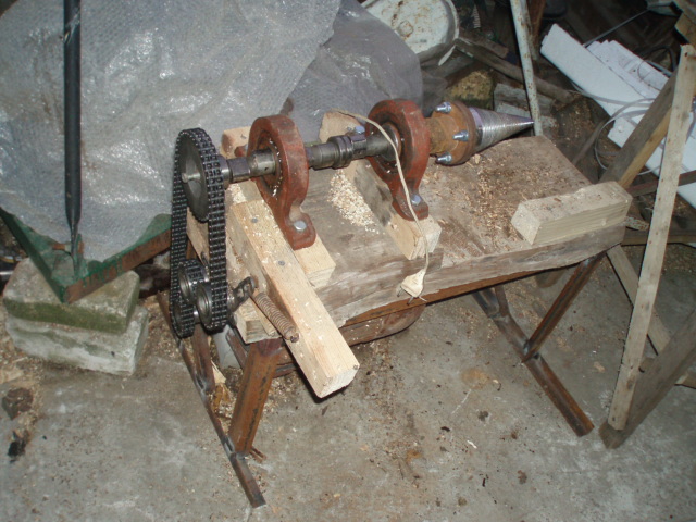

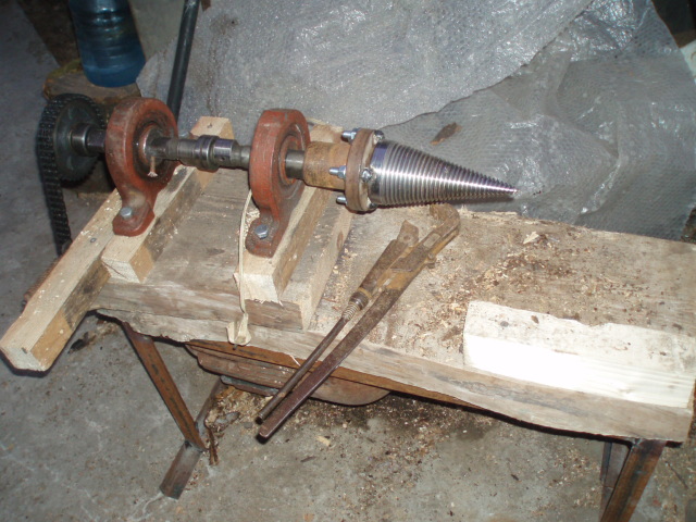

Ну вот, нашел немного времени и "на коленке" собрал рабочий прототип из подручных средств. Основа - всё тот же двигатель 3 кВт, включенный по однофазной схеме, так что мощность занижена (нет 3-х фаз). Конус непосредственно на двигателе (960 об/мин.) не устроил меня - мал крутящий момент и просто опасно работать. Нашел в гараже жигулевскую цепь ГРМ, звездочки (большую и маленькую), два натяжителя ремня от Форд Транзит, конченный распредвал от Жигулей и две опоры с подшипниками. С помощью цепи и звездочек получил редукцию 2:1 и 430 об/мин конуса. Распредвал выбрал из за лёгкости крепления к нему звездочки, а в основном - он хорошо подошел к внутреннему диаметру опор с подшипниками. Переходник между распредвалом и конусом был в комплекте с двигателем, я его не изменял (он ещё может работать в штатном режиме лебедкой). Для того чтобы всё это состыковать пришлось в домашних условиях "проточить" распредвал с 40мм до 32-х. Это довольно неплохо получилось при помощи наждака при вращающемся вале. А шпоночный паз вырезал болгаркой. Подставку сварил из уголка. Остальное видно на фото.
P3050032.JPG.866e527993e3b97b343e54847edf4280.JPGP3050033.JPG.3709be0ae3ab1fbed9574143e58d82e0.JPGP3050034.JPG.1898e6febc100a61dc9271acb76cc5aa.JPGP3050035.JPG.91e0f596f6aa7cd8076caecbe43cf463.JPG
Конструкция оказалась вполне работоспособной, но маловата мощность двигателя. А эта, так сказать проба пера, заняла порядка 3-х - 4-х минут времени, в пересчете 1куб. м. за 40-60мин., если работать лежа.:D
Есть идея ещё немного понизить обороты конуса, применив коробку передач от авто, но пока не имею оной. Почему коробка? Да просто с ней легко менять параметры дровокола для более эффективной работы (очень плотная и крученная древесина останавливает двигатель и для этого на одном из фото видно трубный ключ, с помощью которого я выкручиваю из колоды конус, а с коробкой передач, к тому же, можно легко поменять направление вращения конуса).
Так что "приключения продолжаются".(с)

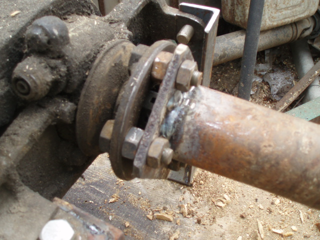

6-го марта свернул голову вышепоказанному агрегату - лопнул вал. Затянул чурку под конус, вал начало изгибать, а он чугуневый однако, да ещё и полый (смазка к рабочим поверхностям подаётся внутри вала - задумка конструкторов Автопрома). Так что не долго мучалась старушка.

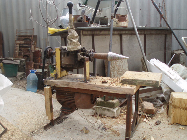

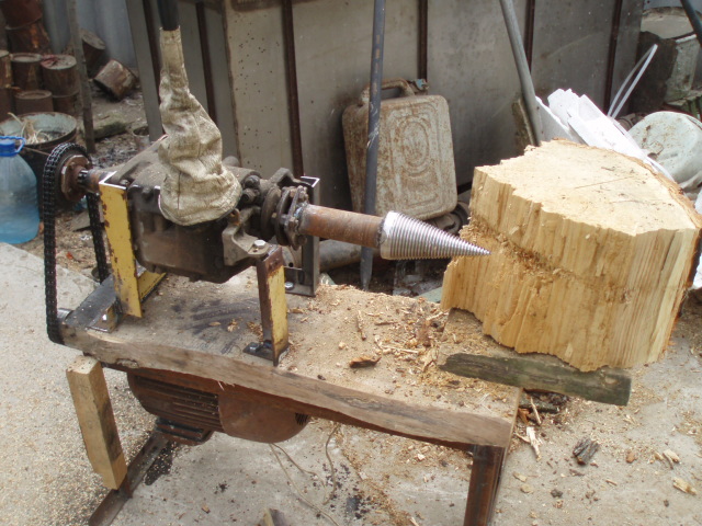

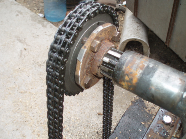

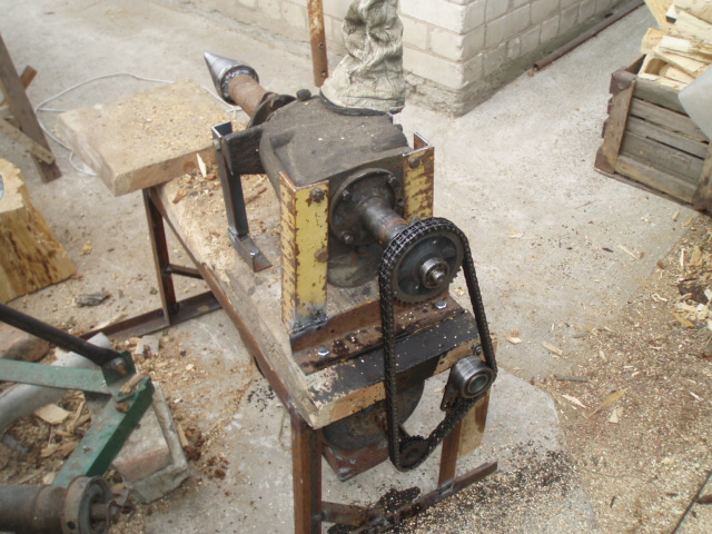

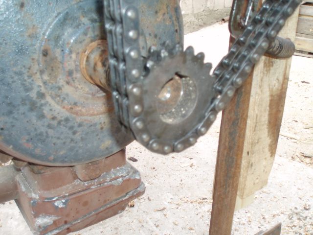

Выполняю своё обещание - новый вариант дровокола.
P3110037.JPG.f317b13b4fc197e9dd689ab28dc67f7e.JPGP3110040.JPG.31cdd5390c8bab2dfa2be435df78f182.JPGP3110045.JPG.8469ccde7e7a7102478b05d3e2bb5348.JPG

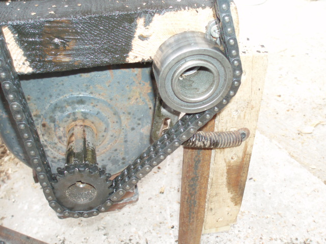

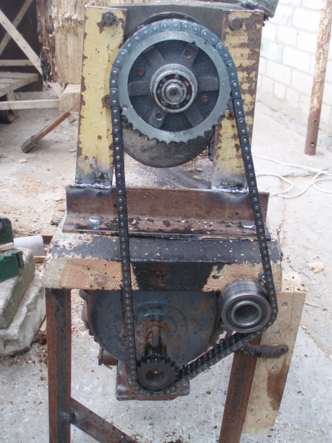

Эта модель собрана на базе трехступенчатой коробки передач ГАЗ-69 (ГАЗ-21). От старого остался только стол, жигулёвская цепь со звёздочками и двигатель. От ремней и шкивов я отказался, т.к. их нужно точить или где то искать, а здесь уже все есть, да плюс к этому на шару получается редуктор 1:2. Маленькая звездочка посажена непосредственно на вал двигателя, большая - на входной вал КПП. Натяжение цепи регулирует б/у ролик натяжения ремня ГРМ Форд Транзит.
P3110038.JPG.6282bc2991a31f5fdbcbf29d808eac8a.JPGP3110047.JPG.f1457ffee5abe4c03936b90bed75a4e4.JPGP3110048.JPG.609472e60cdd93cc97d90a04589fec90.JPG

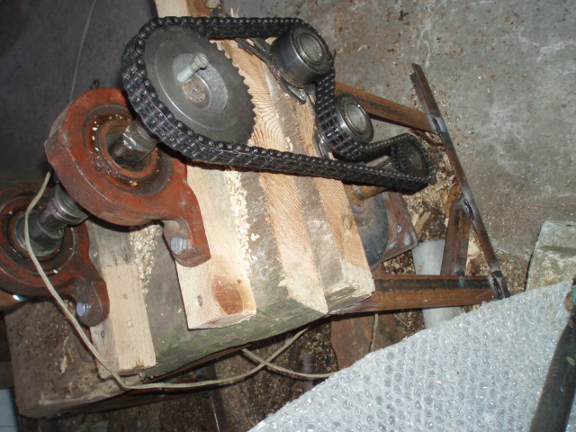

Вал двигателя - 42мм, маленькая звездочка садится на вал Ф39мм. Эти 3мм протачивал дома, с помощью наждака - запускал двигатель и подводил к его валу включенный наждак. И так минут за 30-40 плотно посадил звездочку на вал. Не проворачивается даже при заклинивании конуса!
Почему я выбрал как основу КПП - с ней я имею несколько скоростей для раскалывания дров (разная плотность древесины), плюс реверс для выкручивания конуса в случае заклинивания. Так же мы уже имеем вал на подшипниках и редуктор. Все переключения делаются очень быстро, а учитывая цену старой советской коробки (200 грн.) и её мощность и надёжность... Т.е всё в одном флаконе и независимость от многотонных станков (токарь и т.д.)
Для изготовления традиционного вала, корпусов подшипников плюс сами подшипники понадобится ИМХО больше средств.

Теперь большая звездочка - рассверливаем внутреннее отверстие до 17мм - она должна насаживаться на входной вал КПП, но упираться в шлицы для диска сцепления. От диска сцепления используется только внутренняя часть (с шлицами). Срезаются 3 заклепки, выбрасывается диск с накладками, пружины и ещё один диск меньшего диаметра (тонкий). Если что то непонятно, то всё поймёте в процессе. Далее диск со шлицами подрезается болгаркой (уменьшается его диаметр), надевается на вал КПП, потом туда же большая звездочка, на месте всё это сверлится и скрепляется подходящими болтами. Если потом при вращении будет небольшое биение, то это не страшно - цепь натягивается подпружиненым роликом.
Далее строим из подходящего уголка подставку под коробку. При подборе материала учитывайте механические нагрузки при работе устройства.
P3110043.JPG.b491c73a63aa7073acc444f8f2b9fc8d.JPGP3110044.JPG.eae3819e6e6d54b532a48d1816aa00b2.JPG

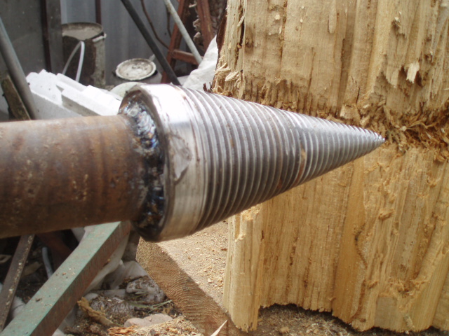

Ну и наконец конус. Я его решил отодвинуть от КПП на 150мм (и не зря) для того что бы раскалываемая чурка не упиралась в КПП. Для этого использовал кусок трубы Ф2" (два дюйма). Соединение на сварке (видно на фото).
P3110040.JPG.5eca217d84edb214bbd1d79d7413d18e.JPGP3110042.JPG.eec5476e1d337847022529ce96c93d00.JPGP3110045.JPG.ca84ef592d2eebaee221823a1a6cdc1c.JPG
Здесь видно "обрабатываемую деталь" и немного готовой продукции в ящике. Древесина вязкая, топор в неё входит миллиметров на 15 и на этом всё заканчивается, следы от конуса видно на снимках. Снять видео сегодня было не судьба, но и так всё видно.
В общем результат меня вполне устроил, ещё подумалось - можно и на заработки идти.:lol:

Когда конус ввинчивается в полено, то не всегда руками удаётся полено удержать, а при разделке сырого тополя с узловатыми волокнами конус вообще клинит в дереве. Так что мебельная фурнитура ИМХО хлипковата будет.
П.С. При заклинивании очень помогает реверс (задняя передача). И в общем идея применить КПП от авто делает весь агрегат намного удобнее. На первой передаче я разделываю крупные чурки на крупные поленья, а до нужного размера эти поленья колю на более высоких передачах (видно на видео).

По поводу резьбы - её задача вгрызаться в полено с меньшим трением, поэтому там упорная резьба (токарь знает что это такое).

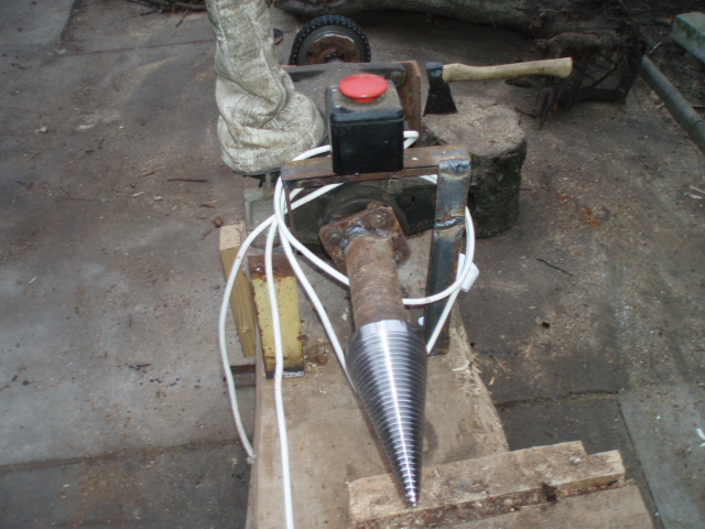

Сегодня привел в порядок электрическую часть дровокола - поставил нормальный шнур на сеть, магнитный пускатель, кнопку "Пуск-стоп" и, что немаловажно для безопасной работы, дополнительную кнопку "Стоп" в виде грибка. Расположил её около рычага переключения скоростей и доступ к ней получился как правой так и левой рукой, что очень удобно при возникновении нештатной ситуации. Поработал - всё удобно, только потом заметил - выключаю дровокол только дополнительной кнопкой - просто удобнее.

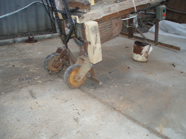

За колесики я тоже сейчас думаю, тоже будет два, не хочется их делать съемными, но и при работе они не должны мешать, т.к. дровокол должен быть очень устойчивым. Вот пока на ум приходит вариант как у садовой тачки, немного вынесенные вперед - при работе колеса только касаются земли, а если при передвижении одну сторону поднять за ручки, то почти вся нагрузка переходит на колеса. Или делать какие то выносные опоры, как у подъемного крана, но тут появляется процедура подготовки к работе и свертывания, а это лишние телодвижения. Вес у меня получился довольно приличный (один только двигатель тянет порядка 40 кг, а там ещё железа немало), так что передвигать пока приходится только волоком, что не есть гут. Может ещё какая то идея появится... Доделаю - выложу фото, но это уже в основном окончательный вариант.

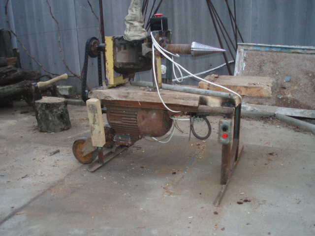

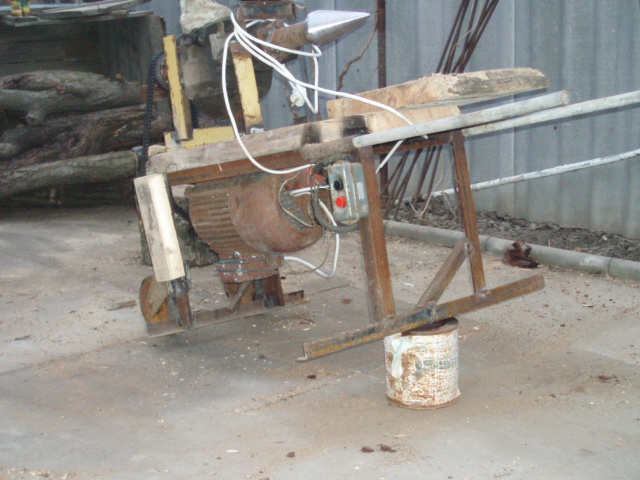

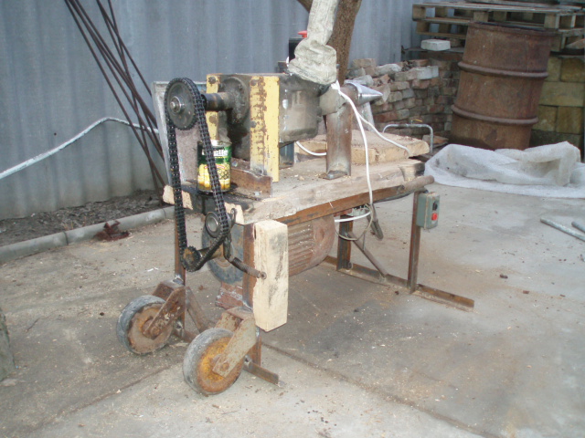

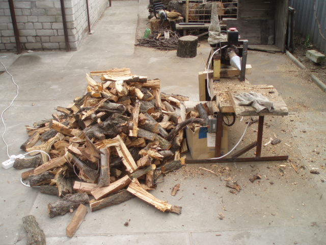

Вот на таком варианте исполнения я решил остановиться. Это рабочее положение дровокола.
P3290040.JPG.10b95e5dcc0902e7ea4e2e27436c7e66.JPGP3290033.JPG.60cb09f3ef537a83f5d72a22313b6f8b.JPG
Положение при транспортировке. Ручки сделаны из полудюймовой трубы, которые вставляются в приваренные отрезки более толстой трубы.
P3290037.JPG.420b0662caadb18fbea872726505d9d8.JPGP3290038.JPG.500507a612540ea317cb569eb82f927a.JPG
Кнопка "Стоп" доступна как для правой, так и для левой руки.

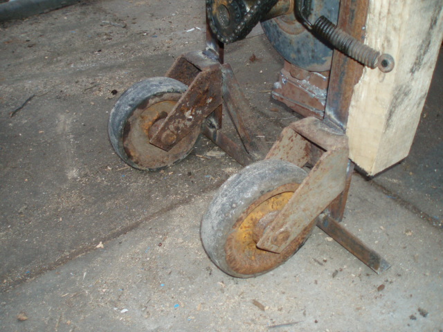

Колеса приварены так, что в рабочем положении передний уголок (для повышения поперечной устойчивости) практически опирается на землю, но он несколько затрудняет движение по узкому проходу.

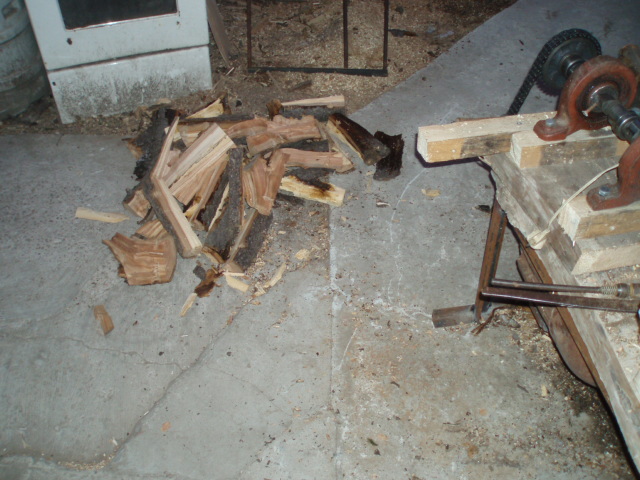

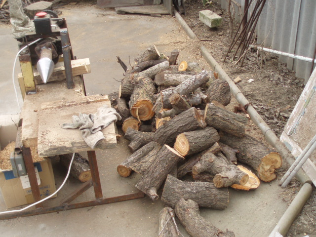

Сегодня у нас было тепло, решил навести порядок с дровами. Напилил немного дров, опилки ссыпал в коробку (слева от дровокола), сделал фото, посмотрел на часы, включил дровокол.
Поработал (даже не вспотел) в основном на 2-й и 3-й передаче, выключил дровокол, посмотрел на часы - прошло 26 минут. Дрова - в основном абрикоса и вишня. Сырые колются немного тяжелее, чем сухие, но от сухих треск погромче.
Кто не верит - приезжайте со своими дровами - у меня пока кончились.
