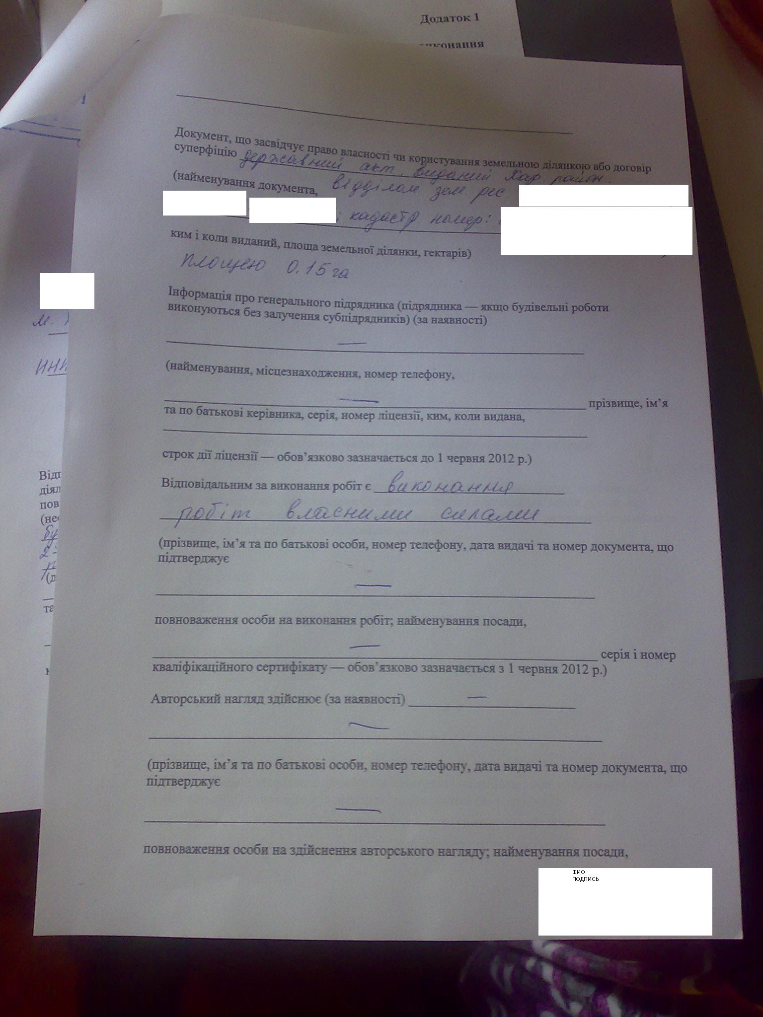

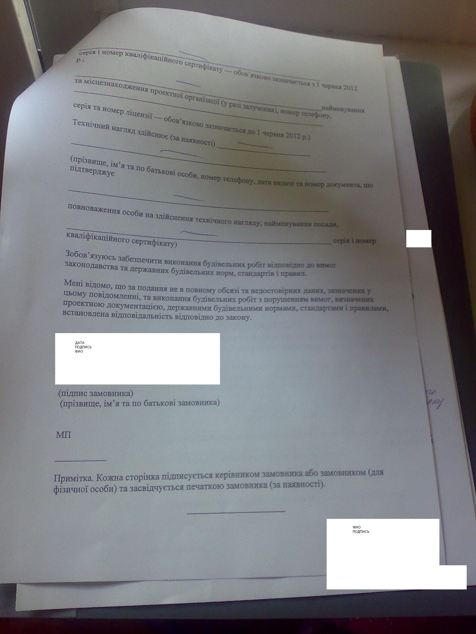

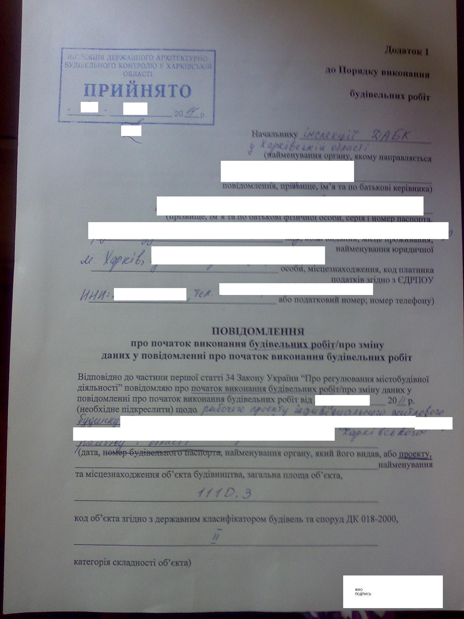

Я подавала только одну, Додаток 1 до Порядку виконання будівельних робіт, в 2-х экземплярах, одну отдала, на второй получила штамп "Прийнято" - это моя копия.
а копию выложить можете? в какой форме это поведомлення? очень интересует.

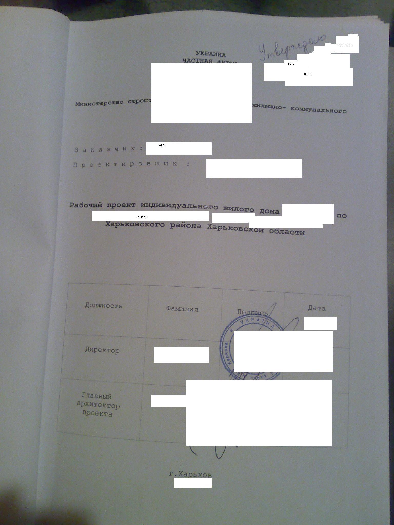

и позвольте уточнить. Вы имели на руках только проект, утвержденный только Вами как замовником. Стройпаспорт вы не заказывали?

Хорошо, позже сфоткаю-выложу. А вообще форма есть в самом законе "ПО С Т А Н О В А від 13 квітня 2011 р. N 466 Деякі питання виконання підготовчих і будівельних робіт", смотрите раздел "ПОРЯДОК виконання будівельних робіт": Додаток 1 до Порядку виконання будівельних робіт ПОВІДОМЛЕННЯ про початок виконання будівельних робіт (эти додатки в законе сразу после статьи 33).
Да, из документов на руках: документы на участок и типовой проект, на котором я написала "Утверждаю". Стройпаспорта нет и по закону он не нужен, т.к. у меня есть проект.

А как Вы сдавали проект и др.документы, где отражено, что вы сдали, ведь в этой форме нет приложений?
Не очень поняла Ваш вопрос...
Проект не сдается никуда. Проект заказывается, разрабатывается и утверждается. Инспектор в ГАСК проверяет документы, на которые есть ссылки в заполненной форме и я несу ответственность за правильность указанного в форме. По мере строительства инспектор имеет право приехать на объект и сверять соответствие построенного проекту.
То, что я сдала - отражено на первом листе формы, см. фото 2.jpg выложенное ранее в этой теме: штамп "прийнято".
ГАСК может вернуть эту форму, в случае, если что-то не так заполнено. Ничего страшного - исправлю и подам опять.
