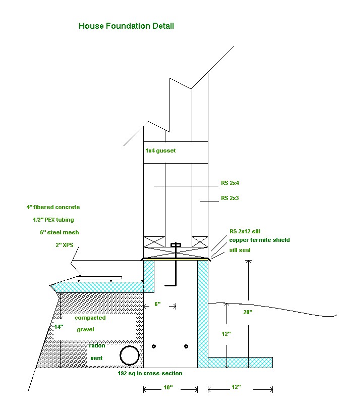

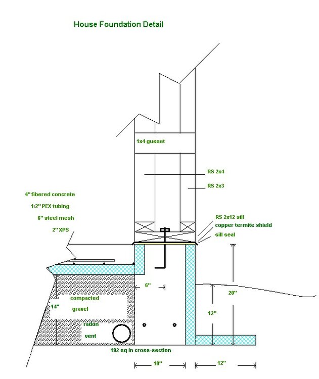

Alexma1 Опубліковано: 19 квітня 2012 Поділитись Опубліковано: 19 квітня 2012 Собрали наружный каркас. Вот они какие - стойки Ларсена:D Ширина стойки - 250 мм. На стойках Ларсена, если не тяжело, какой брус использовали ? Посилання на коментар Поділитися на інших сайтах More sharing options...
badgy Опубліковано: 19 квітня 2012 Автор Поділитись Опубліковано: 19 квітня 2012 На стойках Ларсена, если не тяжело, какой брус использовали ? Такой же, как на рисунке, только расстояние между стойками не 5, а 3", и нижняя обвязка соответственно шириной 10" (250 мм). 1 Посилання на коментар Поділитися на інших сайтах More sharing options...
