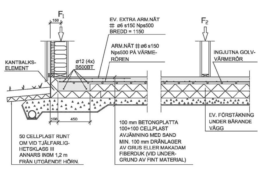

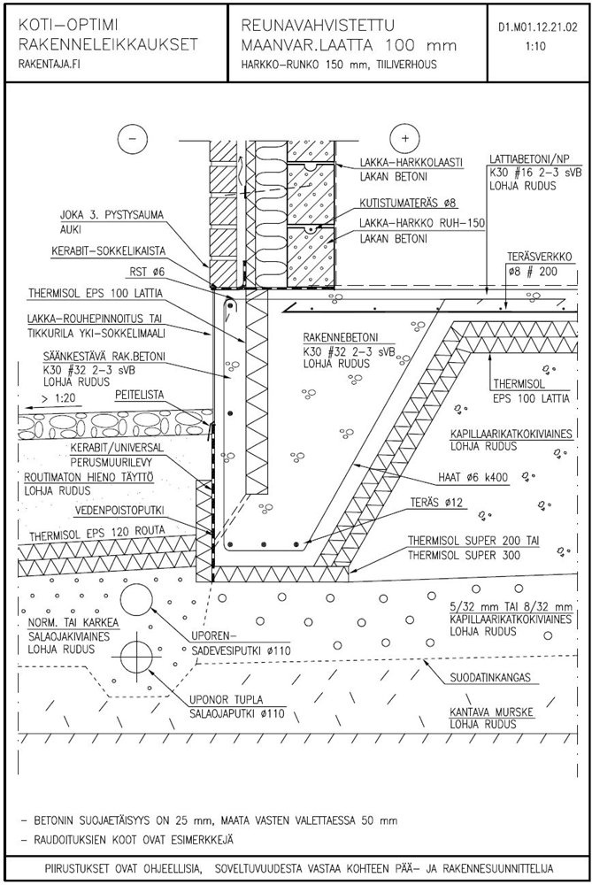

У меня определялось склоном. Если хочется сэкономить на подушке, то рекомендую делать как шведы - типа пасочки:)
Т.е. если грунт позволяет, под основной плитой толщина подушки 100 мм (чисто выровнять песком или отсевом, но с трамбовкой), под ребрами 350-400 мм толщина, ширина от наружной стороны фундамента +400 и -700, и по периметру получившегося котлована уже траншея под дреннажку - ширина как у лопаты, а глубина получится разной, т.к. уклон дреннажки соблюдаем 1,5-2%.

Спасибо, это действительно полезный ответ. Я внимательно рассмотрел схему (в который раз!), даже прочитал по-ихнему про 100 мм песка под плитой, но не увидел про +400 и -700 под ребрами. Об этом можно догадаться только по масштабу. И нужна ли вообще дренажка, если угв 15 м? Может в таком случае достаточно поверхностного водоотвода? (основание - суглинок, без уклонов)

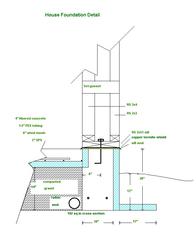

вот фото "фальш-цоколя", на самом деле УШП на 20 см ниже
А при входе с террасы в дом (которая выше на 20см от УШП)у вас ступенька вниз?
неа, всего пару см
у меня у участка есть махонький уклончик, порядка 15 см, и этот "фальш-цоколь" больше с другой стороны дома
неа, всего пару см
Я бы делал по любому. Мы под подушку котлованчик копаем, и чтобы туда поверхностные воды не попали - делаем перехватывающий дренаж.
В принципе, почему в Европе армирование бетонной плиты в один слой разрешено, а в постсоветских странах нет - все нормы требуют двойное армирование? Просто в Европе снижение жесткости фундаментной плиты заменили усилением незыблемости (т.е. жесткости) основания. А дренаж тоже входит в перечень мероприятий по укреплению подушки.
