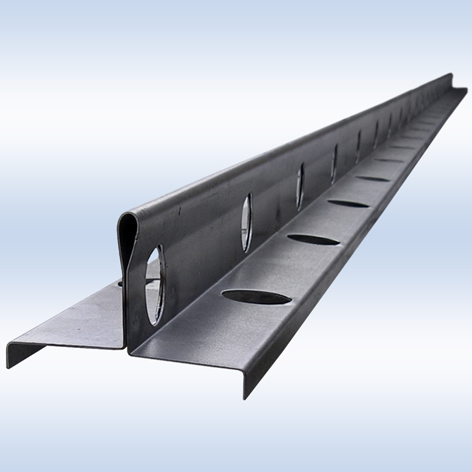

Опишите пожалуйста подробнее этот момент. Вижу П-образные арматурины (закреплены в слое ЭППС или ниже в подушке?) и маяк, прикреплённый к ним пластиковыми хомутами. Получилась прочная конструкция?Удобно было ровнять бетон при заливке? С каким шагом ставили П-эшки?
Подобная конструкция маяков меня не устроила, как с т.зр. прочности, так и удобства работ. В следующий раз думаю использовать что-то более профессиональное.

Не подскажите название девайса на картинке?
(ссылка устарела).

А за наводку на Т-профиль громадное спасибо! Ещё раз убедился, что вдумчивый дотошный застройщик может найти решение, которое не обнаружит даже профи. Удачного завершения стройки!
