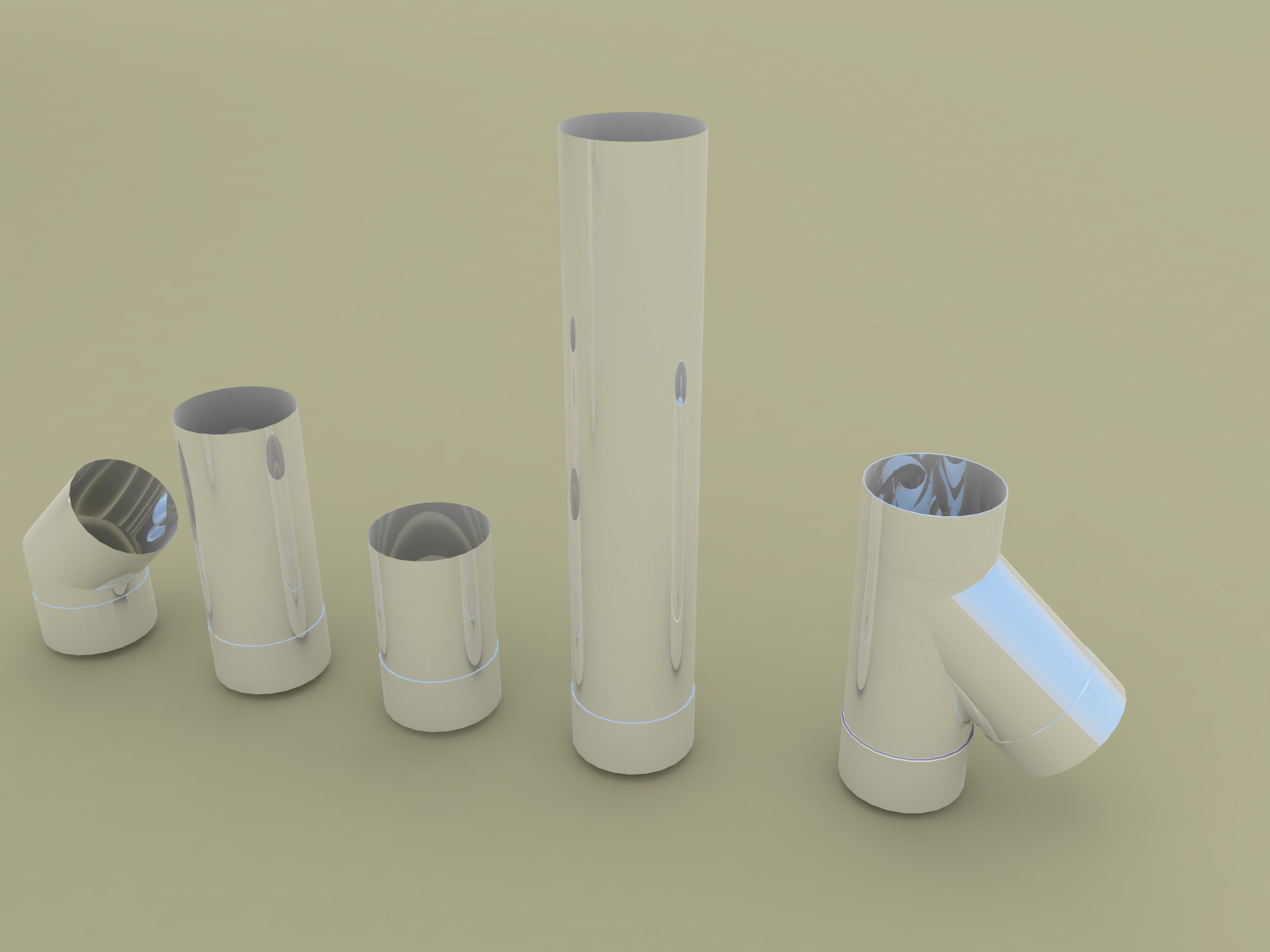

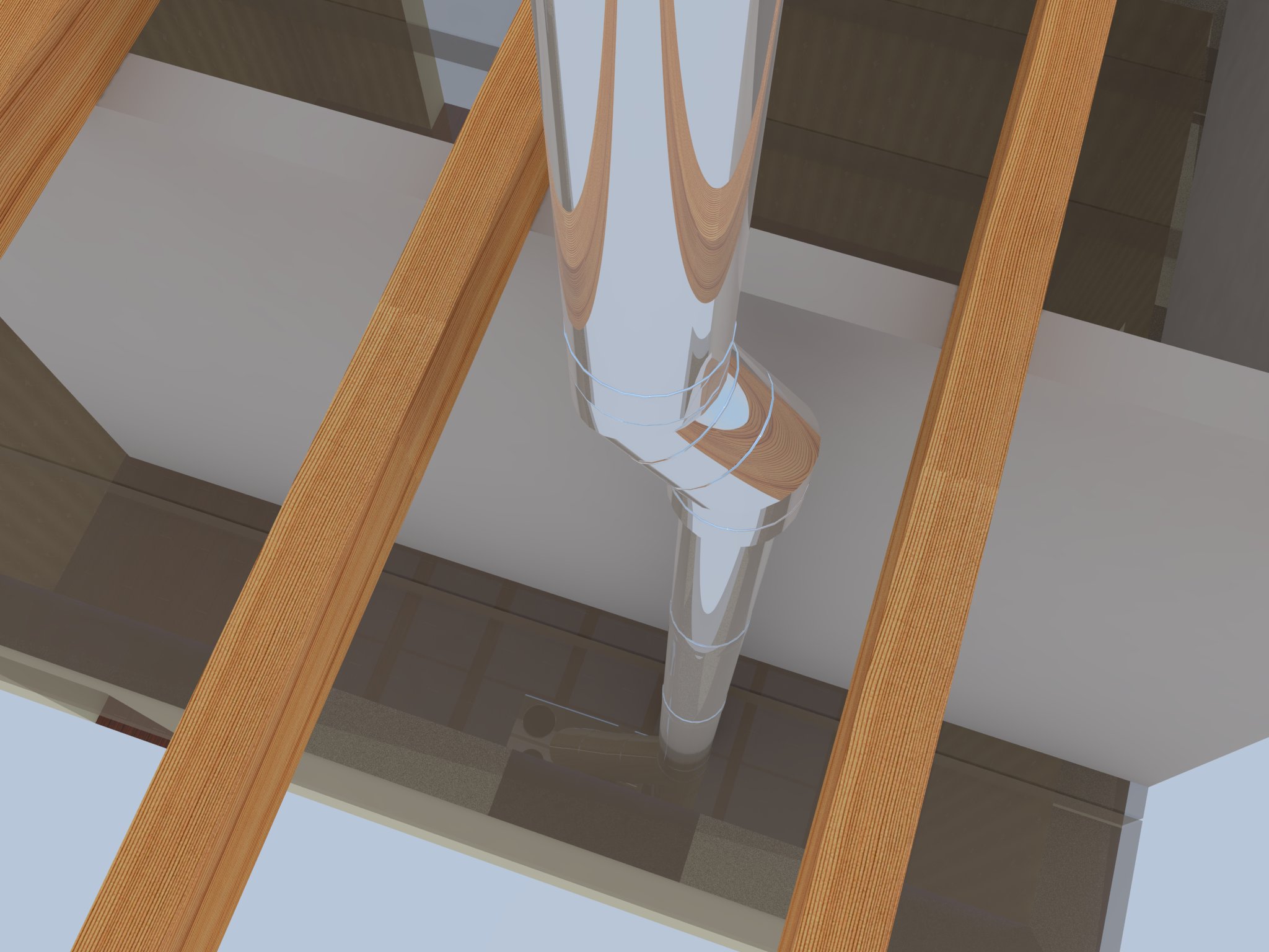

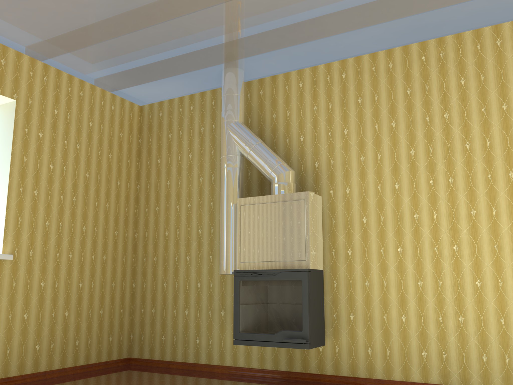

В общем, ставим дымоход:) Взяли его на КОМИНВЕНТЕ. (Имею ввиду все размеры:))
1. Вот так этот дымоход выглядит по отдельности.

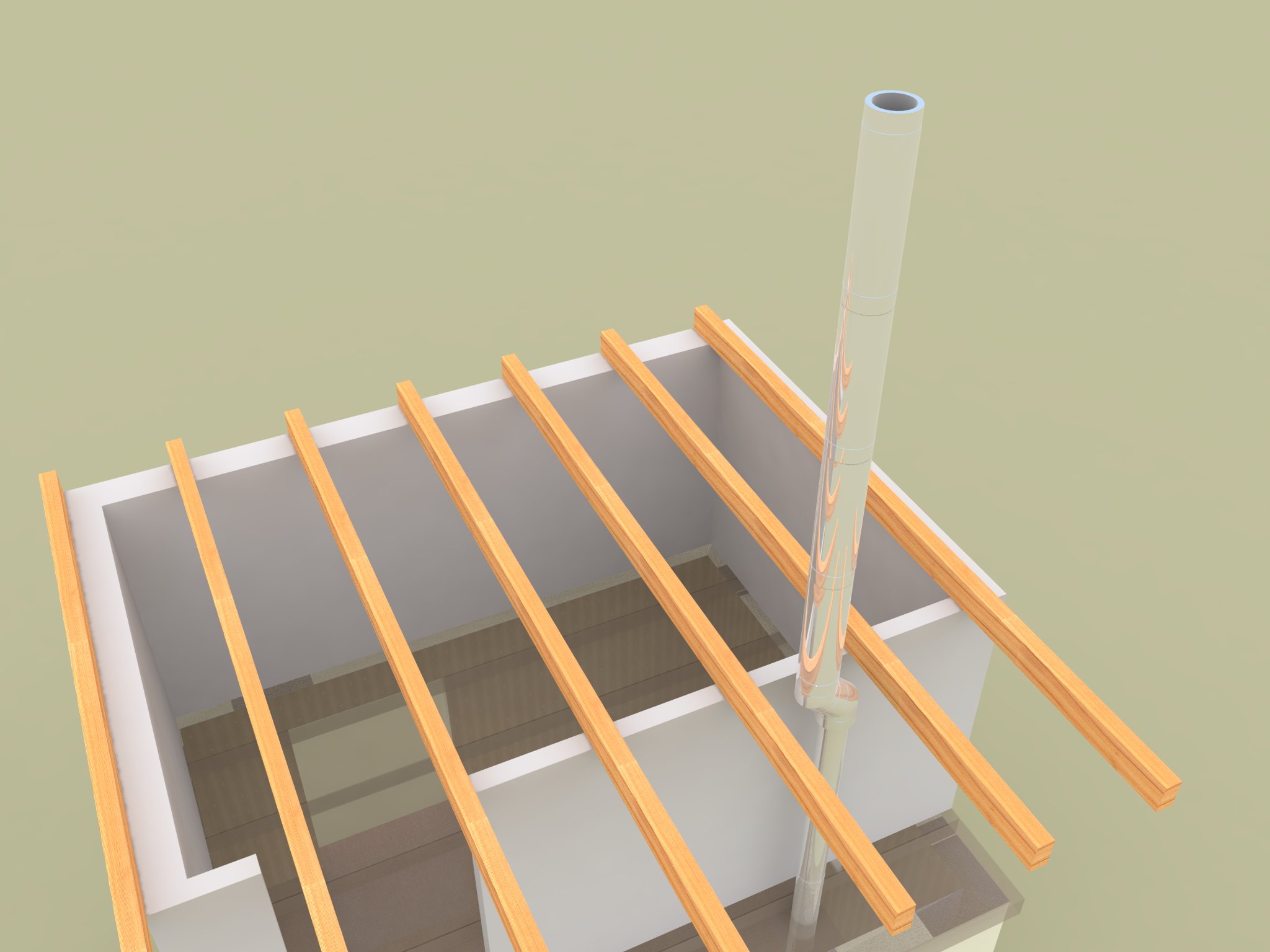

2 Начинаем монтаж от топки и проходим плиты перекрытия. Они показаны полупрозрачным материалом, дабы видеть как и на каком расстоянии проходим плиты.
3. Ну а это уже дымоход в сборе. От перекрытия второго этажа идем "сендвич" трубой и так через чердак до оголовка
Что мы имеем? Четко видим какие комплектующие нам нужны, видим как проходим все конструкции. :) Если бы ещё в жизни так просто всё было, то цены бы нам не было:D

Уже почти до крыши дошли - ждём-с продолжения! :)
не забываем про проходки и тд!!! а то кто то воспримет эти рисунки как инструкцию:beer:
Ну это само собой...:) Я же не инструкцию пишу. Просто и "работа" еще не закончена...:) Дымоход еще буду "разбирать" и поставить ППР:)

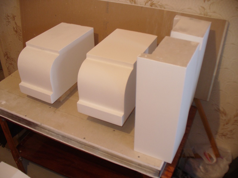

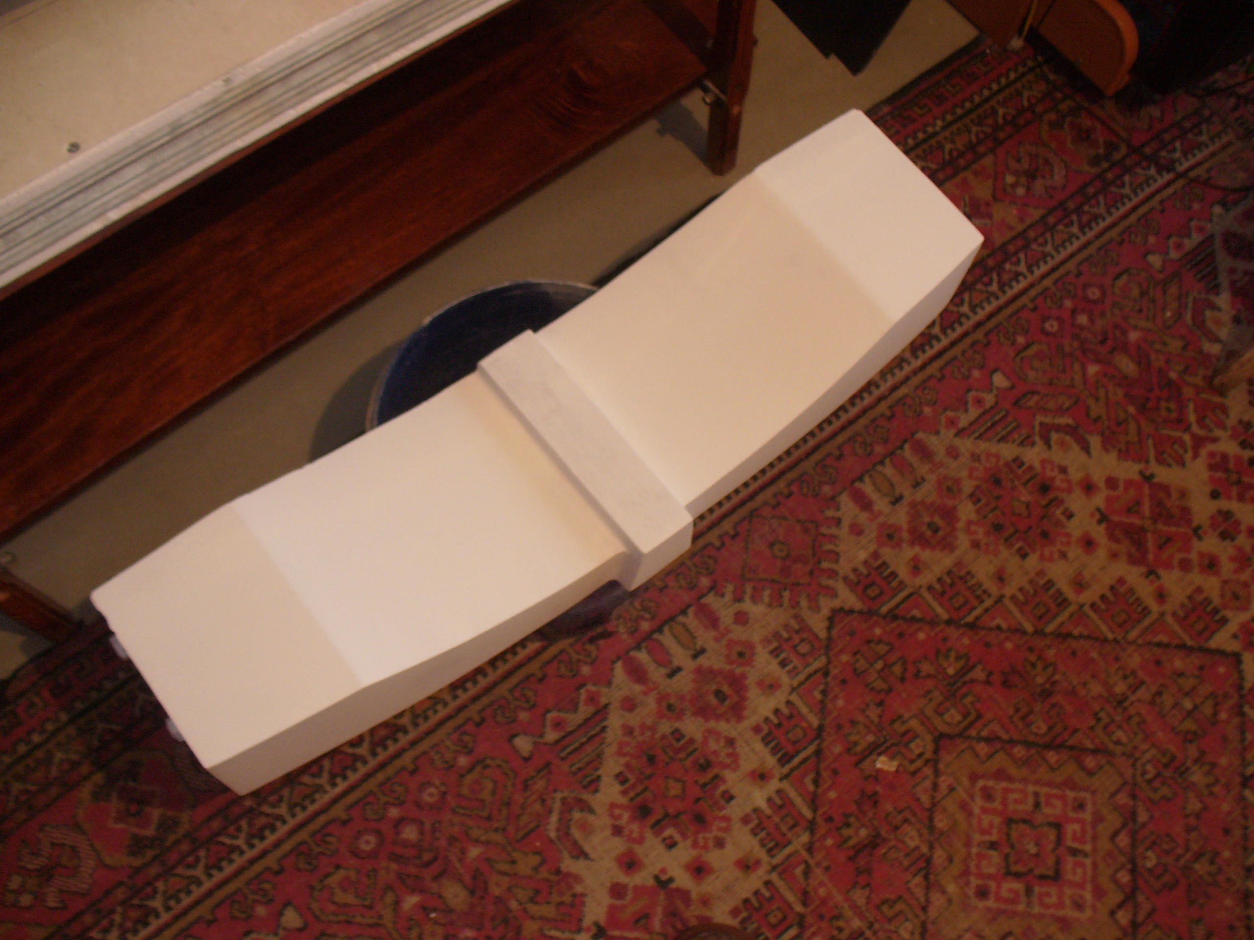

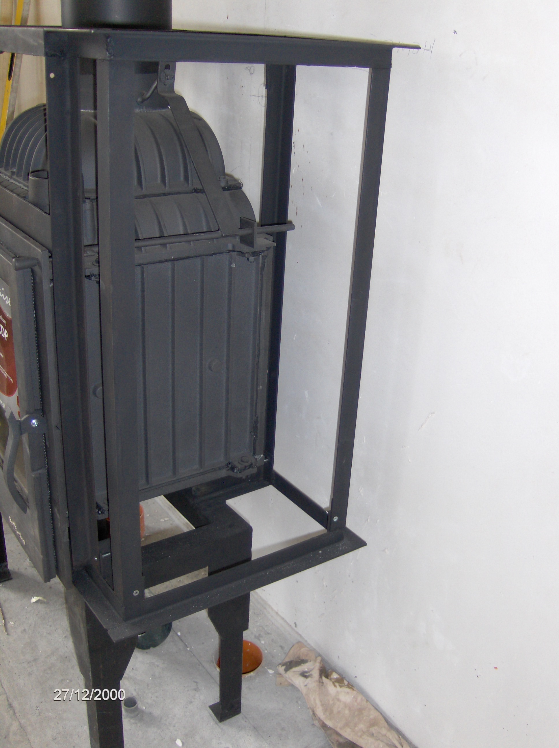

1. Начинаем изолировать дистребьютер базальтом. На фото, моя скромная персона:pardon:
2. Вот он так выглядит готовым
3. Все стыки и торцы базальта изолированы очень тщательно и его пыление от отклеивающегося скотча исключено. Способ изоляции стыков весьма прост
4. Поставлена арка поддровника. Она была тоже изготовлена, как отдельная деталь и аккуратненько приехала на обьект
Если интересно, потом продолжу...
Николай, а подскажите пожалуйста, как вы крепили базальт к дистрибутору?
www.stroimdom.com.ua/forum/attachment.php?attachmentid=202326&d=1342767839
То, что потом скотчем все стыки пройти - это понятно...
А вот как приклеить базальтовые плиты к оцинковке дистрибутора?
Заранее вам признателен...:beer:

Игорь, он же не приклеен.
Вы внимательно на фото посмотрите. Ничего не замечаете?;)
Я это увидел. Просто вот на первой фото просто жестяной дистрибутор.
А потом уже изолированный базальтом...:o
Технологию вашу я понял - мы такую же примерно с архитектором обсуждали.
Будем считать это вашим ноу-хау... поскольку такого подхода нигде более не встречал...
Задам вопрос немного по-другому - если бы пришлось приклеить базальтовую вату к оцинковке, то чем это лучше сделать?
СПАСИБО!!!:beer:

Игорь, я конечно на ноу хау не претендую:) Просто мой подход кажется рациональным, т.к. ни о каком пылении базальта в последствии речи быль не может. Это всё сведено к минимуму.

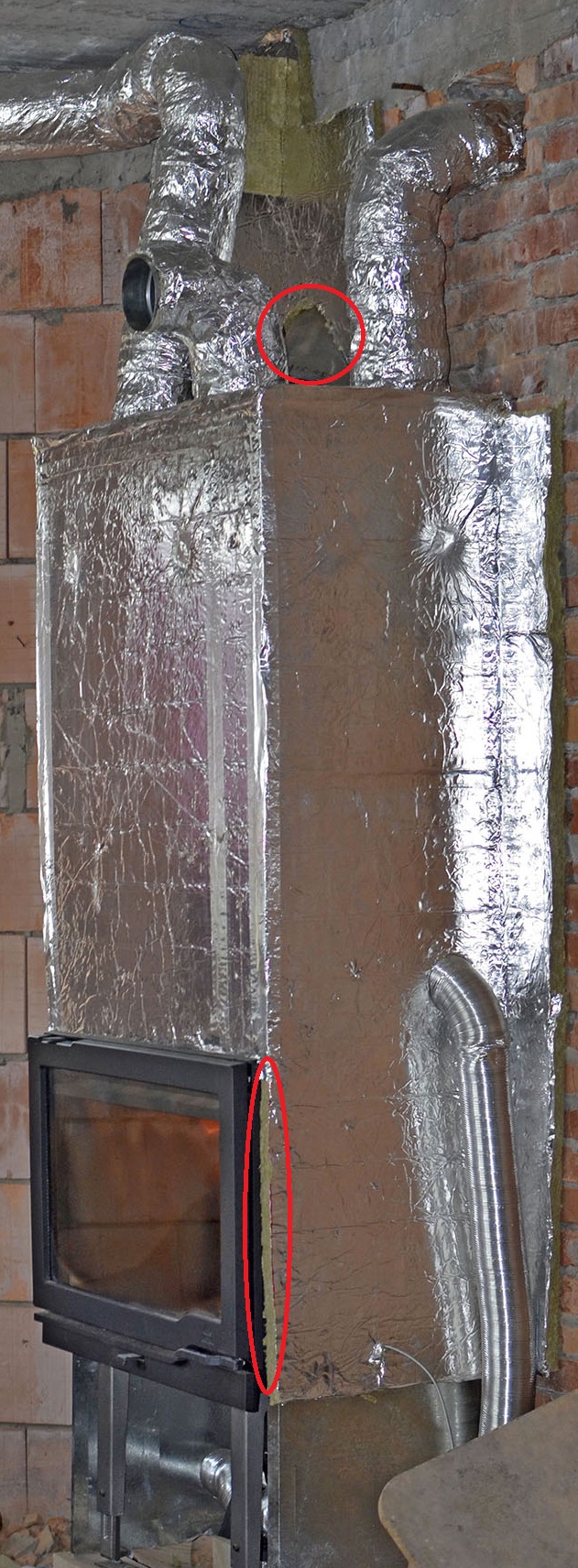

Кажется, что вы ничем НЕ ПРИКЛЕИТЕ базальт, разве, что только по периметру дистребьютера термостойким скотчем проклеивается торец базальта. Но на мой взгляд это немного стремный способ. Никто не скажет, как это будет со временем выглядеть
Вот посмотрите на монтаж и утепление дистребьютера (см. вложение). Какие предвидите последствия при оголенном базальте, в выделенных местах? Как избежать "пыления" базальта, которое неизбежно особенно в верхней выделенной зоне при проходе вокруг дымовой трубы?
Похоже, когда это делалось люди даже не думали об этом. Или подход мысленно был такой: "..Ничего, те кто будут облицовку собирать, всё исправят, а мы сейчас по быстренькому соберем, денежку получим за инсталяцию, а там не наши проблемы.."

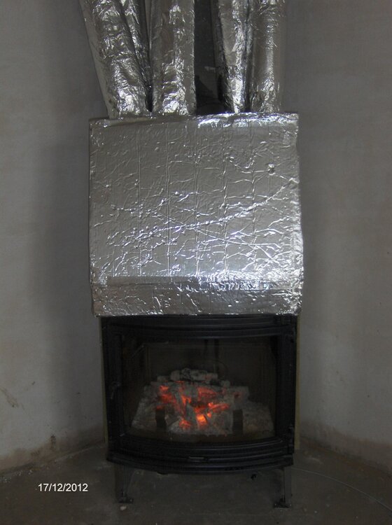

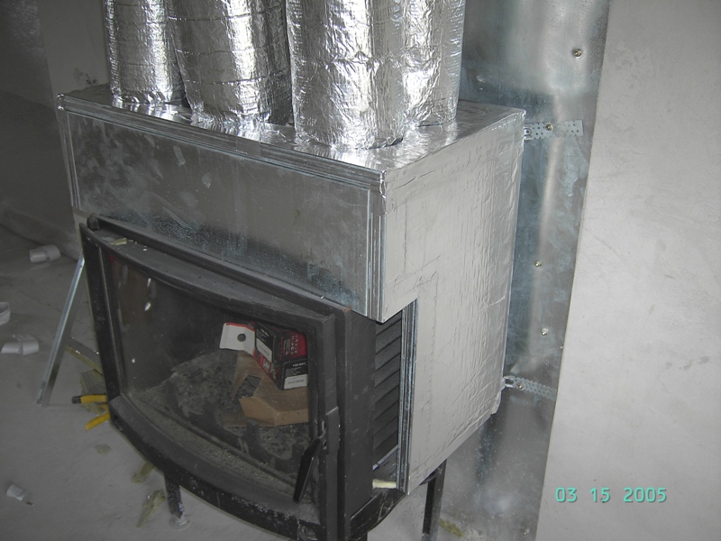

О... вижу знакомую картину по изоляции базальтом.

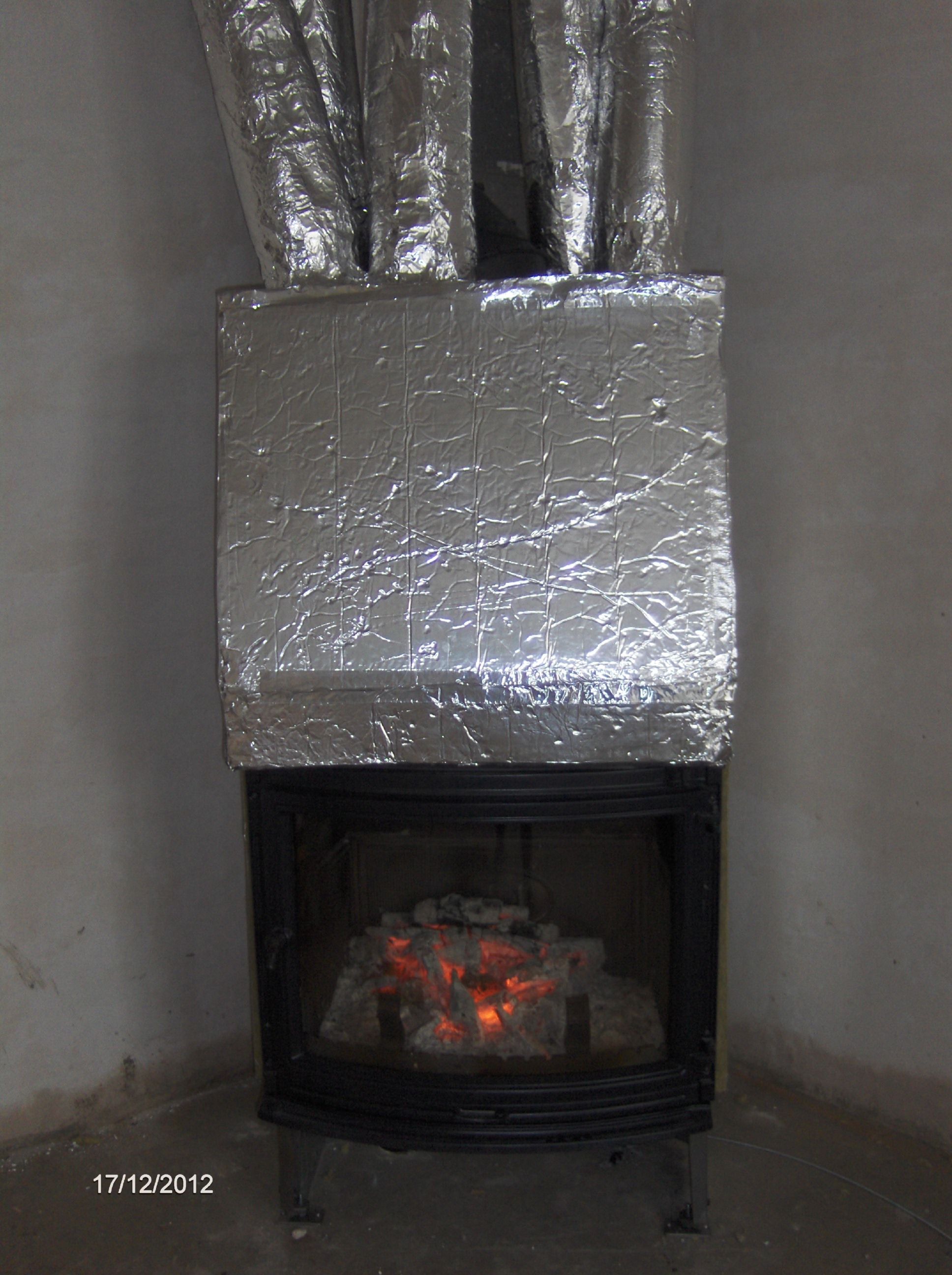

Вот у меня есть похожая картинка - фото 1 (у знакомого заснял). Похоже, та же бригада йотуловцев делала...:(
Именно так и оставили и уезали себе как ни в чем ни бывало...
Кстати говоря базальт возле топки визуально темнее стал после нескольких протопок...

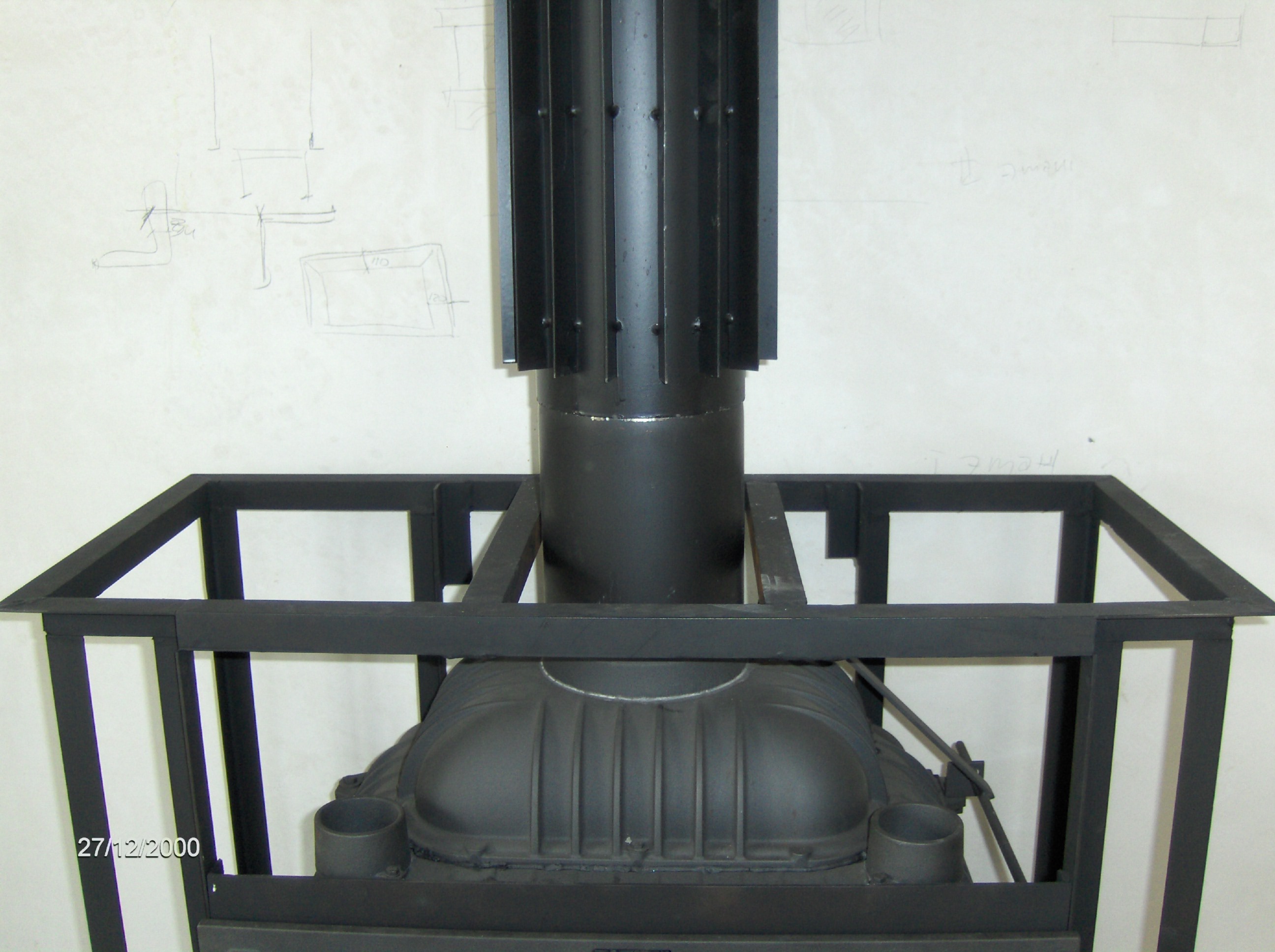

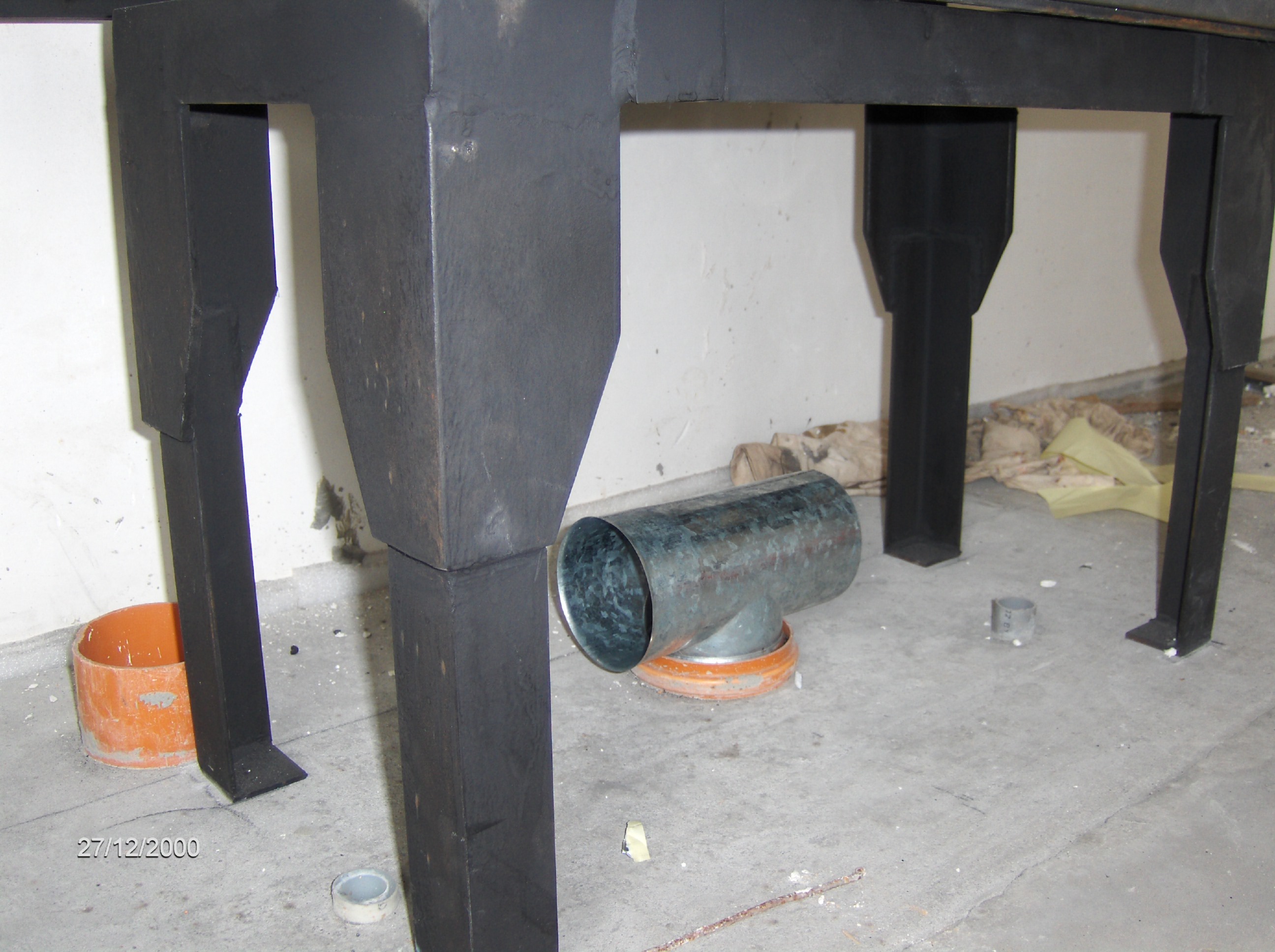

Поскольку у меня топка дешевая, то к ней нет "фирменного" дистрибутора, равно как и подставки...
Поэтому сооружали все сами (фото 2-4).
Идея в том, чтобы после обшивки каркаса оцинковкой (???) потом нарезать форматные листы базальта, оклеить все торцы скотчем (есть в коминвенте 10см шириной), потом вставить это между уголками, по краям прихватить заклепками (и может посередине еще "квадратик" сделать из той же жести и по углам "заклепать") и уже потом все углы понаруже еще раз пройтись скотчем с захватом на обе стороны...
И никуда оно вроде как деваться не должно...
Что скажете насчет такой "технологии"?
О то ж Игорь, я о чем и говорю. Сертифицированные специалисты:)
Игорь, суть та же. Просто идея как и у меня и у вас ЗАКРЫТЬ ПОЛНОСТЬЮ ТОРЦЫ БАЗАЛЬТА. У меня кажется проще, т.к. используются UD-профиля, что само по себе ИЗОЛИРУЕТ край базальта с трёх сторон, даже без скотча. Ну, а скотч уже дает аккуратность 100 %

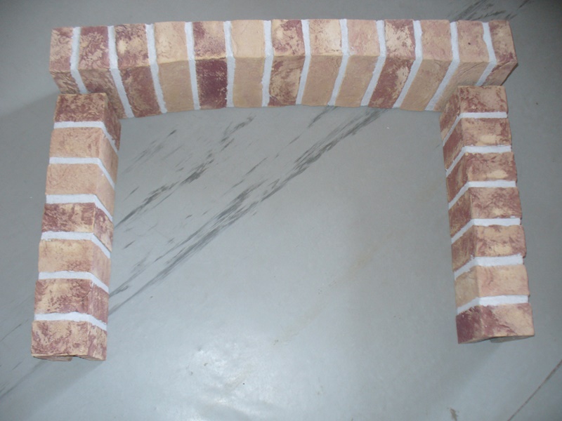

Очередная работа на выезде.
Как обычно готовимся в мастерской. Все детали везем с собой: капители, стойки под них, поддровник, гребенки портала, предкаминную полку.
Как обычно уже нас ждут деревянные полки.
Я в отъезде. Все вопросы по телефону. Или на почту. Вернусь отвечу:)

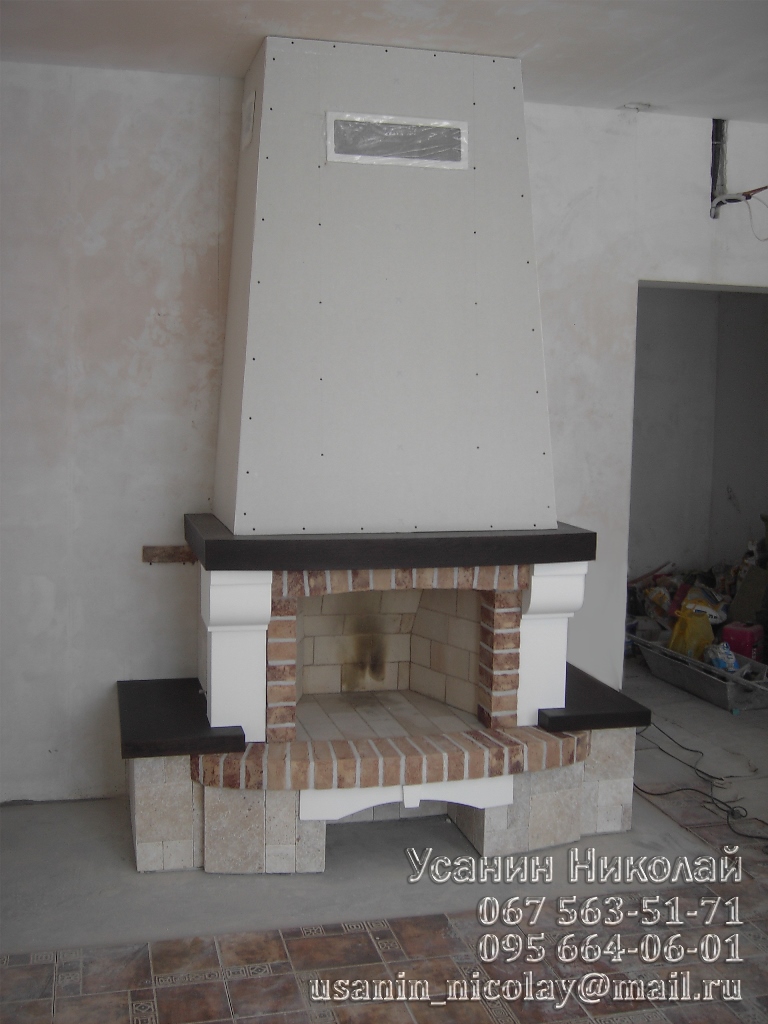

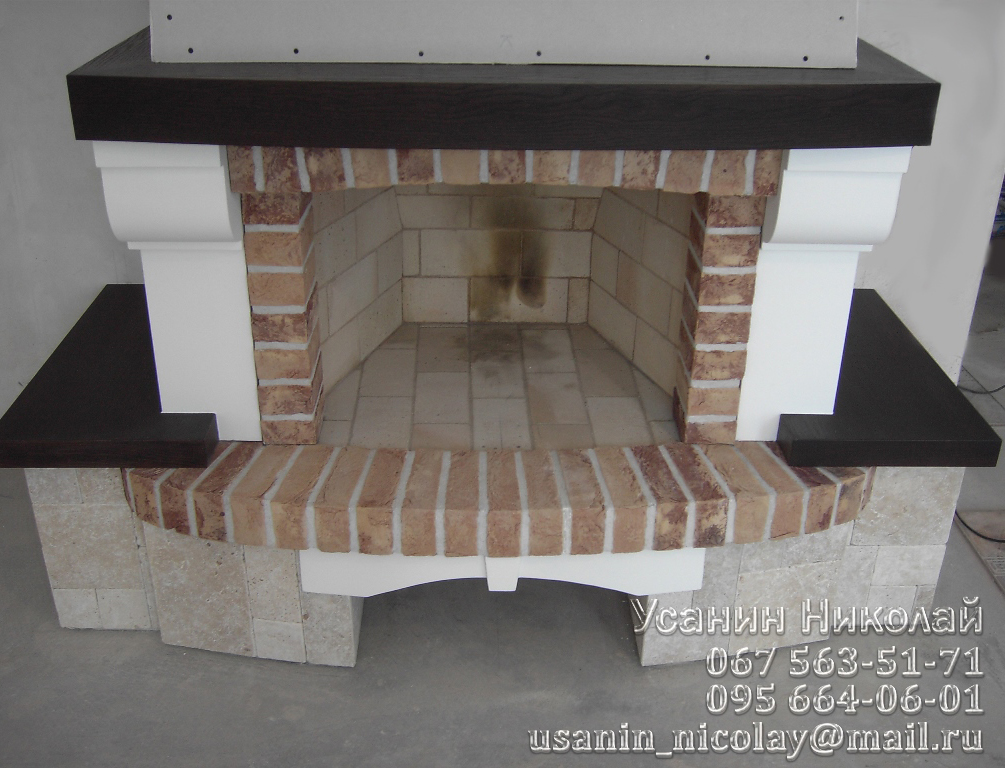

Итак, работу завершили. Начали в понедельник в обед. Закончили в пятницу в обед.
Дымоход: гильза ф230 мм, высота - ~8 метров
Отделка:
Предкаминная полка и гребенки портала - кирпич ручной формовки CRH
Фасад камина - травертин шлифованый MIX 30х20, 20х20,20х10,10х10 см
Каминые полки: шпонированы дубом
