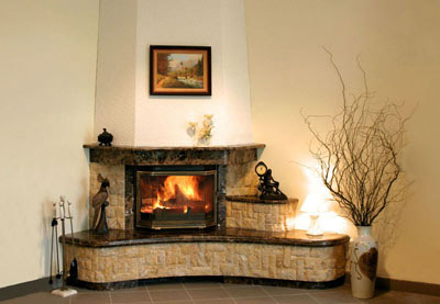

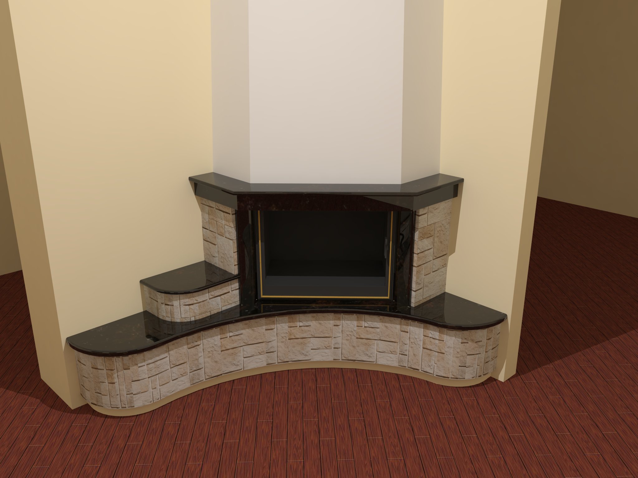

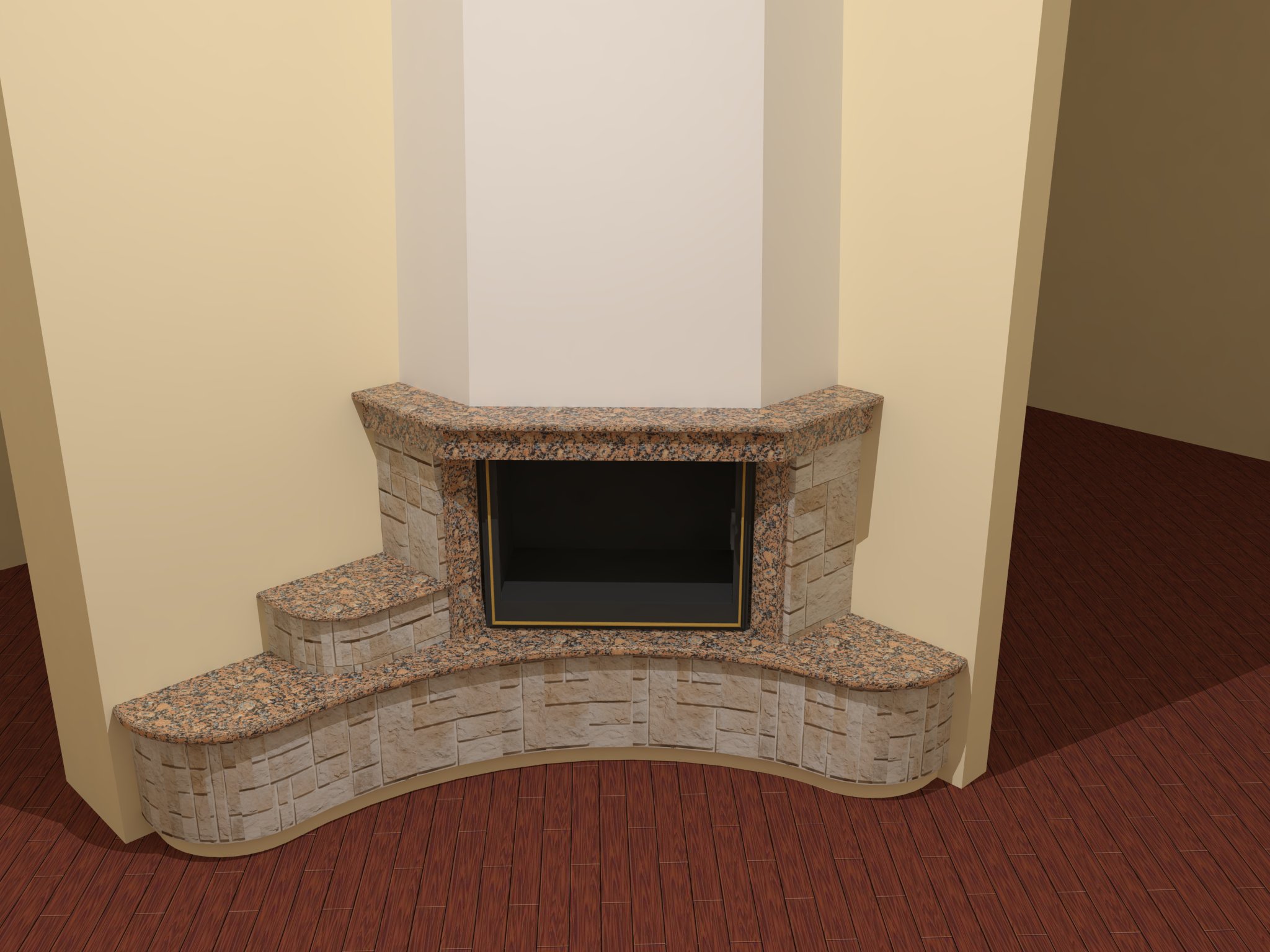

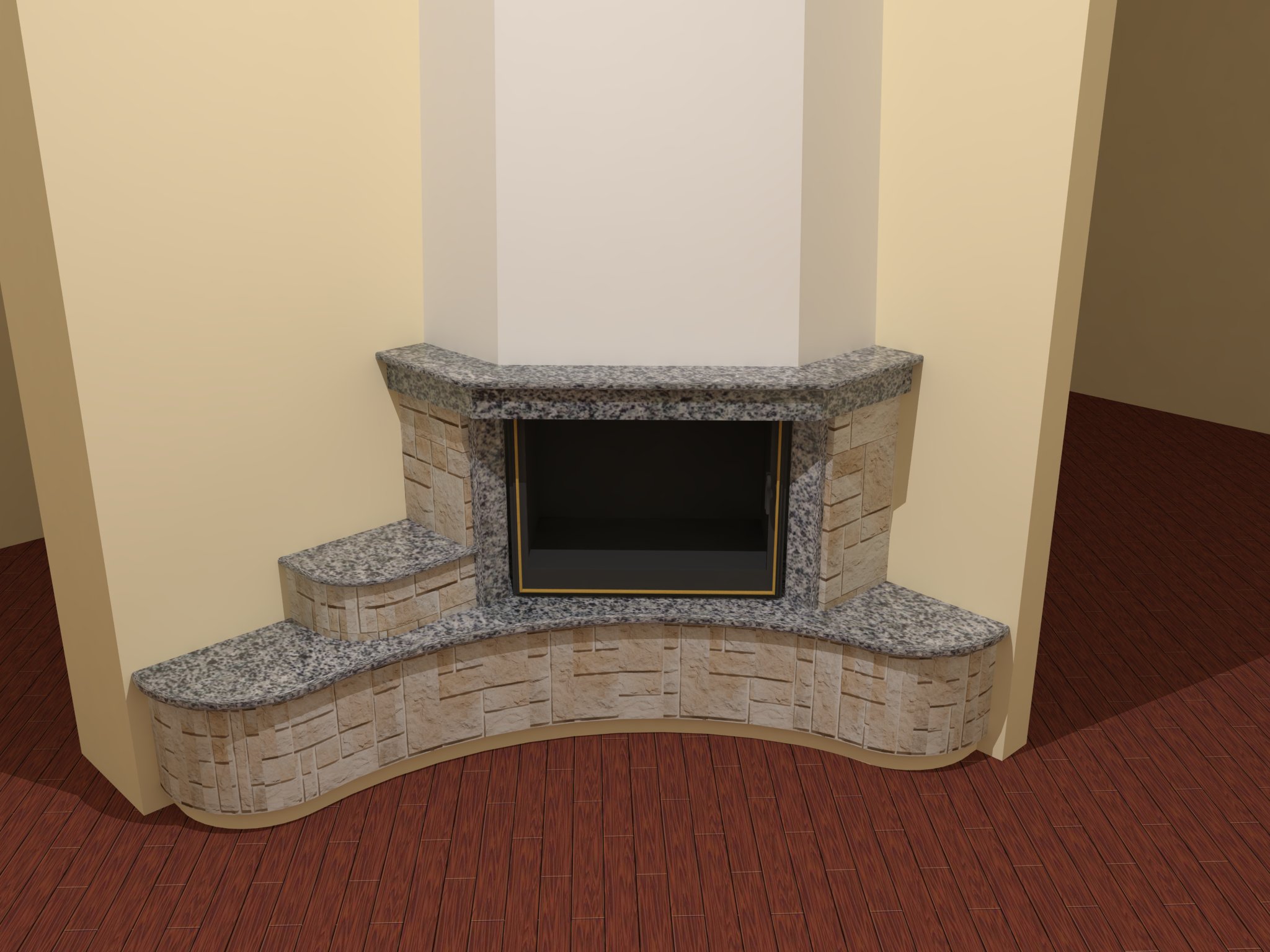

Классика жанра:) Очень заказчику понравилась эта форма облицовки
Размеры облицовки под ЛАУДЕЛЬ ГРАНД ВИЖН 700
Разные варианты гранита и мрамора. У заказчика есть возможность выбрать и представить как это всё будет выглядеть:)

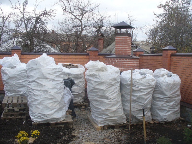

Делаю камин на старом объекте. И вот какую картину видим: Заказчик приготовил дрова для барбекю:Yahoo!:
За одну ночь они сожгли половину ТАКОГО МЕШОЧКА. :) Топили нещадно, а прибору хоть бы что;-)
За одну ночь они сожгли половину ТАКОГО МЕШОЧКА. Топили нещадно, а прибору хоть бы что
Не факт: мешочки мешают поверить Вашим словам. :)
Когда сожгут все дрова, сделайте ещё одну фотографию барбекю.
Не факт: мешочки мешают. Когда сожгут все, сделайте ещё одну фотографию барбекю :).
Так я специально панораму сделал, уж больно это картина понравилась, когда к барбекюшнице даже подойти сложно:)
А по поводу фото.. Выложу конечно если нужно. Самому интересно будет. За трещины не переживаю, т.к. там изоляция шамотного ядра сделана и дымоход загильзован.
А какого ж размера барбекю?
Андрей, так вы постами выше смотрите
Это?
А что они там делали, с таким количеством дров?..
Андрей, всё правильно.
А что делали?... Просто отдыхали. Ну выпили люди, пожарили мясо... еще выпили, еще пожарили... еще вы.. ешё вы... и еще...:)
А потом я так понимаю, просто грелись. Сжигали дрова ради огня. Т.к. это мероприятие продолжалось очень долго:)
Меня порадовал этот тест-драйв. Нагрузку выдержал

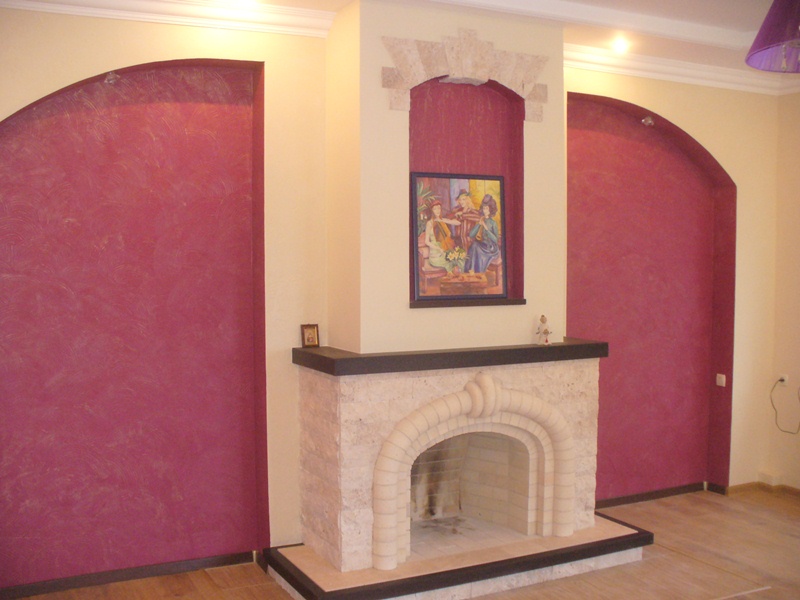

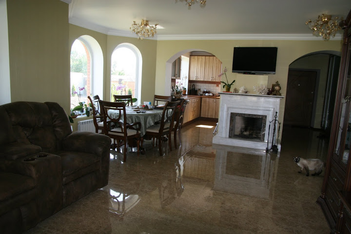

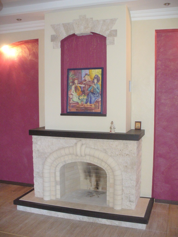

Наконец то попал на свой предыдущий объект и сделал фото камина о котором начал писать с этого сообщения и дальше. :Yahoo!:
Вот что получилось у заказчика. Все цвета контролировал он
ИМХО достойный камин получился:good:. А по подбору цветов ... у каждого свои фломастеры :).
Спасибо Игорь. А фломастеры действительно иногда попадаются такие, что думаешь: "Зачем?", а в итоге в интерьере получается неплохо:)

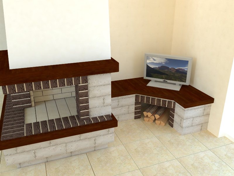

Итак. С понедельника на выезде. Строим полуоткрытый камин
Исходные данные:
• Дымоход имеет сечение его гильза ф200 мм, высота 8 м.
• Камин будет с размером портала 50+35х50 см
• Отделочные материалы:
Предкаминная полка, верхняя перемычка и боковые гребенки портала, гребенки поддровника - кирпич ручной формовки Vandersanden 97 Robusta
Фасад камина - шливованый травертин
Вот так примерно камин будет выглядеть
Не быть мне дизайнером: не понимаю, зачем выпячивать камин на угол простенка, оставляя за ним закуток с еле просматриваемой дровницей и телевизором? :(
Пожелание заказчика, есть закон.
Тем более, Игорь, у нас с вами есть нечто общее: Я ТОЖЕ НЕ ДИЗАЙНЕР. И вряд ли им буду:)
Кроме того, расположение камина: это место по проекту. И на этом месте стоит стояк дымохода. Что выйдет в итоге покажу потом

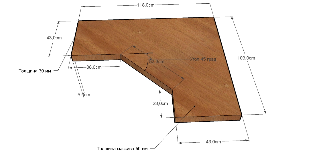

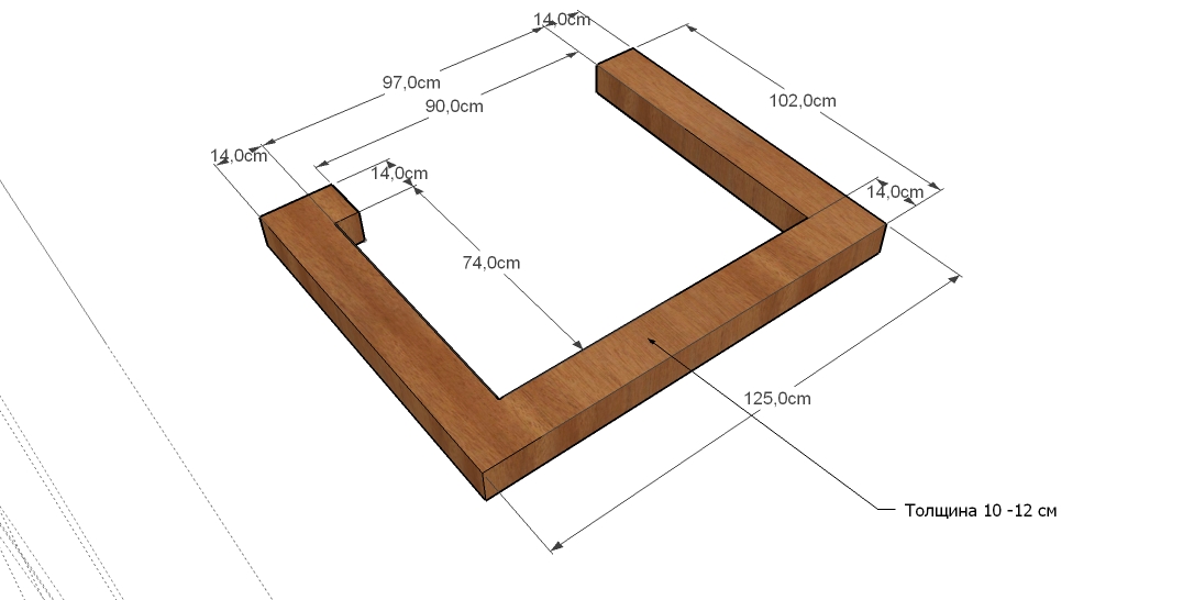

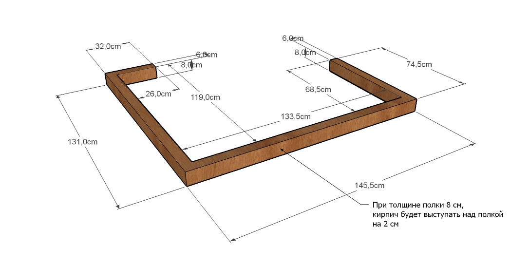

Для того, что бы не было задержек на объекте и работа была сделана быстрей заказчик уже получил четкие чертежи деревянных полок. Они уже изготовлены и ждут нас на объекте.:)
А мы в этот момент в мастерской делаем другие детали
