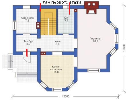

Здравствуйте!Заинтересовал камин как на фото.
Есть ряд вопросов:
-цена с материалами без отделки
-не сделан фундамент под камин(сетка 4мм и стяжка)
-нужно ли сразу ложить кладку под вентканал
-нужно ли оставлять отверстия в плите перекрытия
Может тогда посоветуете другое размещение в зале,фото прикладываю...Спс.
Можно сказать, идеальное место.

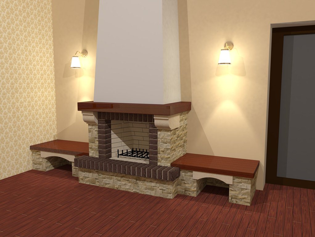

С вторника на выезде. Строим Открытый камин с двумя поддровниками. Камин примечателен тем, что строится форумчанину(а именно форумчанке:)) Сама конструкция и дизайн это уже классика нашего жанра
Исходные данные:
• Дымоход имеет сечение 14х27 см, высота 6 м.
• Камин будет с размером портала 70х58 см
• Отделочные материалы:
Предкаминная полка, верхняя перемычка и боковые гребенки портала - кирпич ручной формовки Vandersanden 97 Robusta
Фасад камина - бежевый крупнозернистый кварцит Sugar White - Tako
Вот так примерно камин будет выглядеть

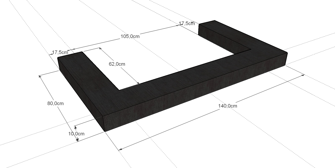

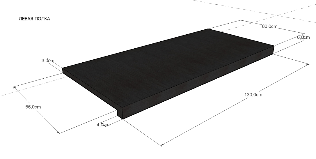

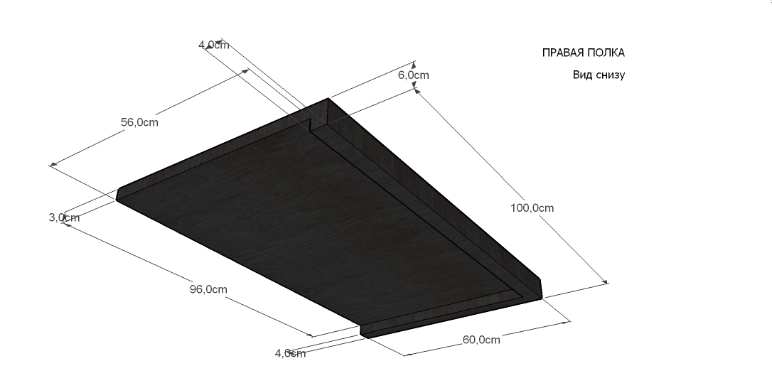

Схема работы уже налажена: заказчик уже получил четкие чертежи деревянных полок. Они уже изготовлены и ждут нас на объекте. (см фото)
А мы в этот момент в мастерской делаем другие детали: Изготовлены гребенки из кирпича ручной формовки, сейчас изготавливаются капительки и арки поддровника
На досуге, в свободное время, рисуем следующим заказчикам их проекты

Заказчиком одобрен очередной проект. Работа будет в конце января.
Сейчас пока согласовали внешний вид. Просчитываем смету и жмем руки для сотрудничества. :friends: Вот, что у нас должно получитcя в итоге.
Что почтенное сообщество думает об этом?:)
Белый кирпич плашмя не впечатлил. К тому же, проблемы с чередованием перевязки кладки.
Классные "штучки - дрючки" под верхней каминной балкой придумали, Николай. Потом расскажите, как их вытачивали? С ув. Геннадий
Эх, Игорь.. Экий вы критикан:). Ну не угодишь вам
А где вы увидели, проблемы с перевязкой? Это в топке на задней стенке на 2 и 3 ряду? Так? Или текстуру травертина имеете ввиду?
Ув. Николай! Вы же просили высказаться, а не восхвалять. Всё красиво, добротно и тут тебе на - такой кирпич. Или имитация кирпича из дорогущего травертина. Я понимаю, что эта вещь по цене БМВ, но на картинке не впечатляет. Может в живую оно иначе. Смутила также перевязка углов облицовочного кирпича: там ряды идут парами.
Игорь, я всегда за здоровую критику, петь дифирамбы не сложно. Замечания ваши понимаю, конечно. И сам вижу их. Про критиканство, я же просто смеюсь
Просто как я говорил ранее, я же не дизайнер, с ОГРОМНЫМ набором текстур. Поэтому, до фотореализма мне очень далеко. Да как бы и нет смысла стремится к этому в нашем деле.
Моя цель передать общую концепцию изделия - это для заказчика, и иметь ТОЧНЫЕ размеры - это для себя.
На данном камине будет травертин плитка. Скорее всего "АНТИК", размеры 10х30 см. Попробую сделать эту текстуру и наложить на камин
