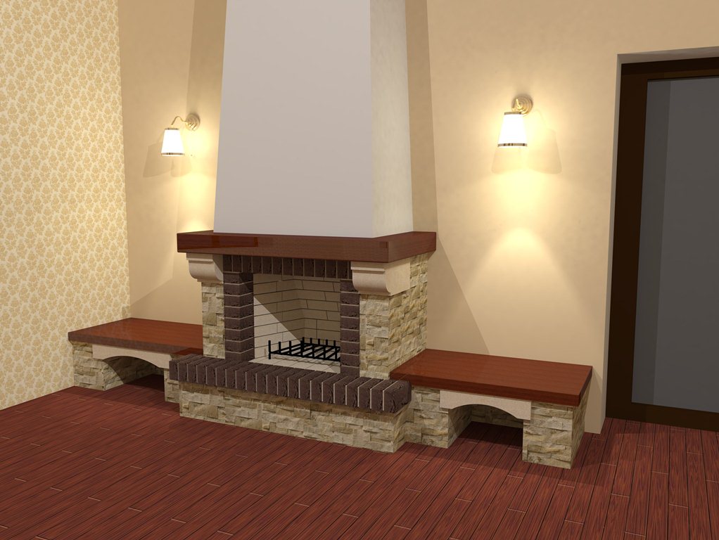

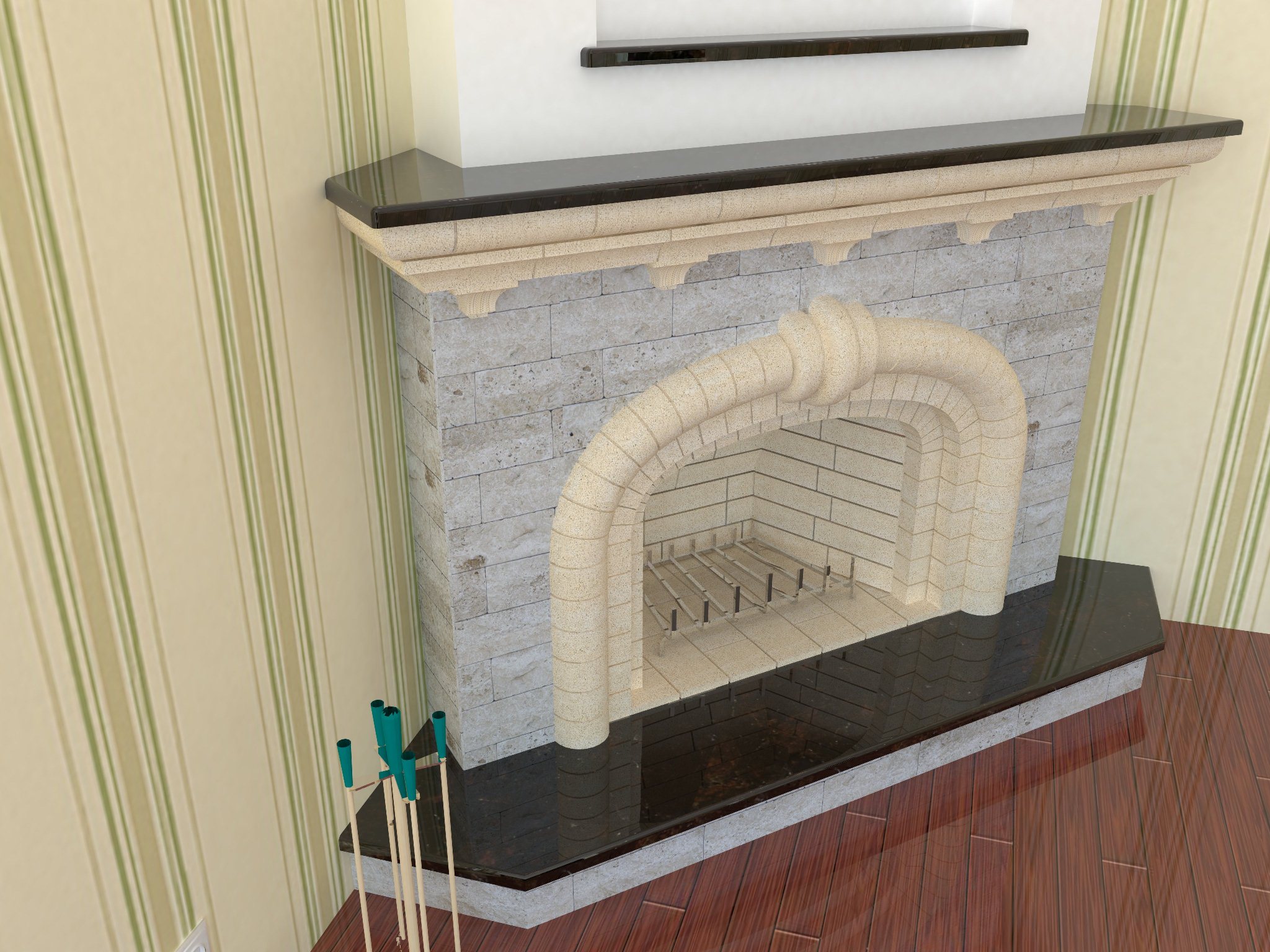

Игорь, а этот вариант подходит?:) Одобряете?:)
Змінено користувачем usanin_n
Совсем другое дело. Как говорится, истина в деталях. :beer:
Только собрался "высказаться" за отделку, а тут уже всё "в шоколаде":).
Очень понравились "фендибоберы" под каминной полкой :good:

А как называется вот та "чурка" на верхнем своде портала?
Игорь, это ко мне вопрос или к Игорю, дабы знать, как это звучит на его языке? :)

Для себя практически уже принял решение по отделке - строгий минимализм, т.е. Примитивный прямоугольник будет из ГК.
Николай! Потеря заказчика - Вы такое не потянете. :)
to ИгорьИра Игорь, ну отчего же вы так сразу.:) "Черный квадрат" Малевича между прочим 1 млн у.е. стОит;)
строгий минимализм, т.е. Примитивный прямоугольник.
Я бы не проводил такие аналогии: минимализм - примитивизм.
Под этим подпишусь :).
Свой интерьер выкладывал в посте 205 и на ничего более подходящего (см. вложение) пока не придумал.
Как на меня, вполне приличное решение. Может, и сам бы от такого не отказался, но у меня по идее должен быть угловой камин.

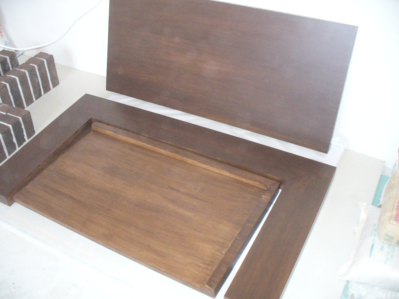

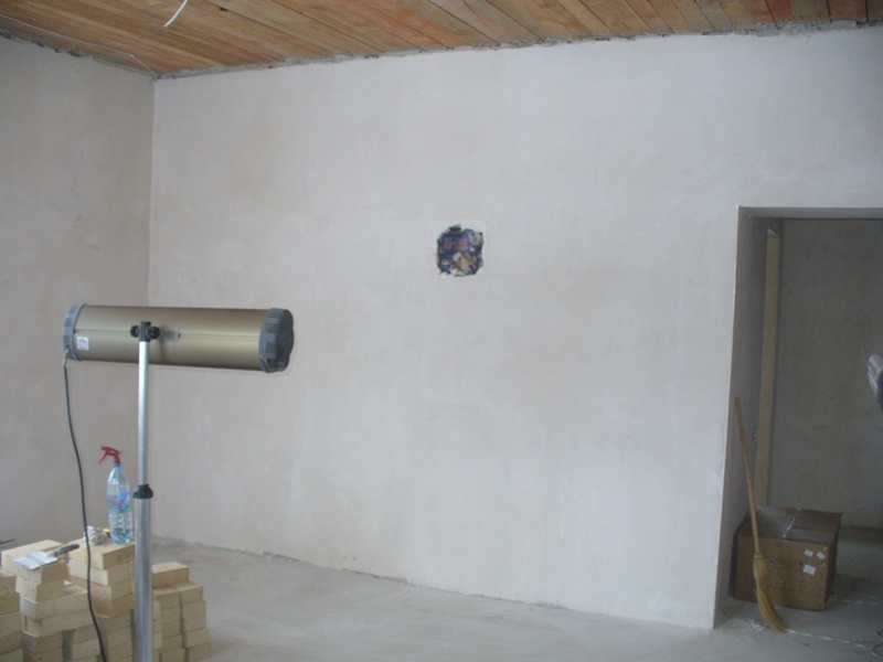

Вернулись домой с работы на выезде. Работали на объекте четыре с половиной дня. :beer:
Итак, в продолжении темы начатой тут...
1. Вот ,что было на начало работы
2 На объекте нас уже ждут изготовленные по нашим чертежам деревянные полки

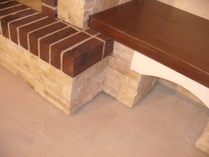

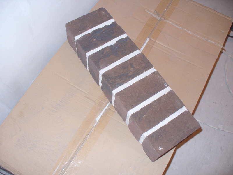

3. С собой мы привезли все детали. Гребенки и предкаминную полку из кирпича ручной формовки, арки поддровника, капители. На фото боковая гребенка.

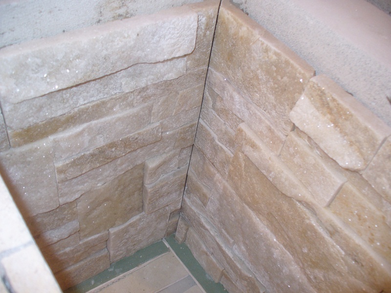

4. Параллельно по ходу кладки топки идет облицовка фасада кварцитом. На фото внутренняя часть поддровника. Её видно не будетЖ-)

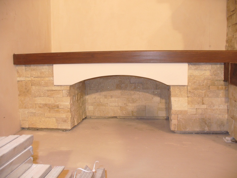

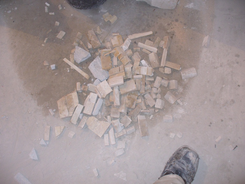

1. Для работы мы приобрели станок. При укладке кварцита отходы минимальные. Это все зарезки.:)
2. Фрагменты облицовки. Левый поддровник.
3. Вот такие зарезки наружных углов на облицовке.

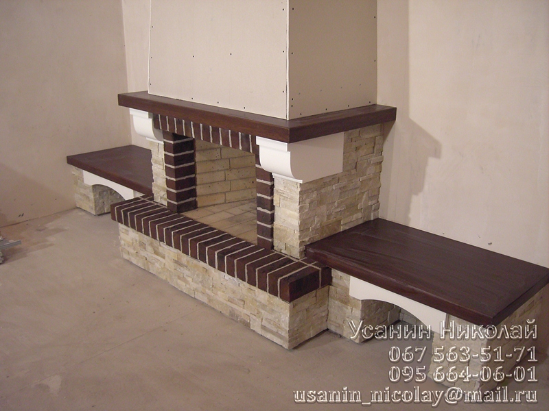

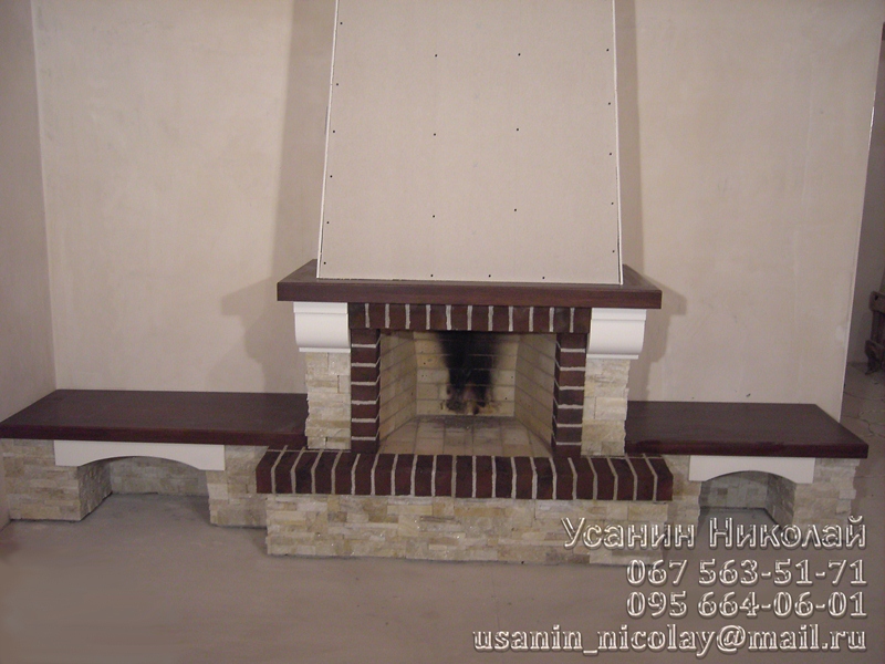

Вот , что мы проектировали с заказчиком и вот, что получилось в итоге
Итак... Занавес:Bravo:
Четкая работа, всё супер!
Один вопрос. Как заказчик будет использовать полки по бокам от камина?
Дима, ну я уже не знаю. Пожелание заказчиков закон:)
В смысле, интересно, полки заставятся "статуэтками-вазонами" или рассчитаны на "посидеть"?
Здрасте:) я и есть заказчик, могу ответить вам что еще не думали над тем как будут полки использоваьсяно скорее всего для статуеток. Изначально хотели чтоб тело камина занимало всю стенку, от сюда и пал выбор на камин с "ушами"
