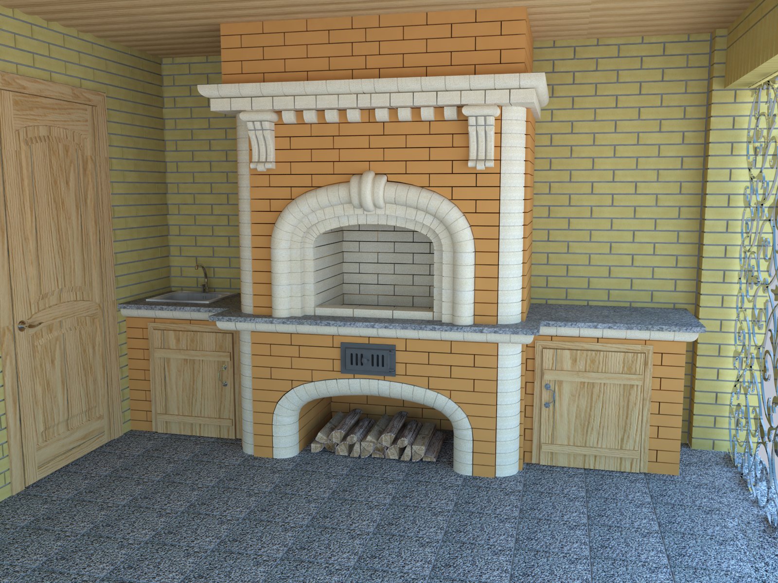

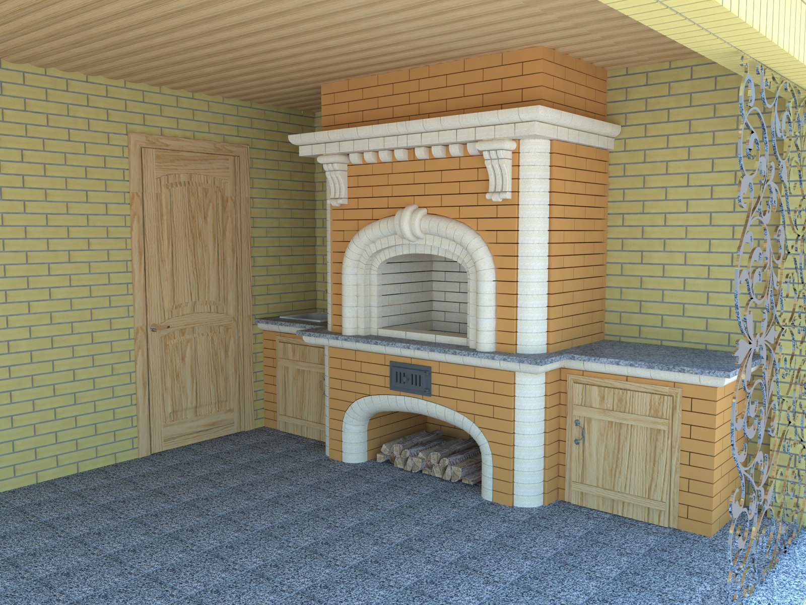

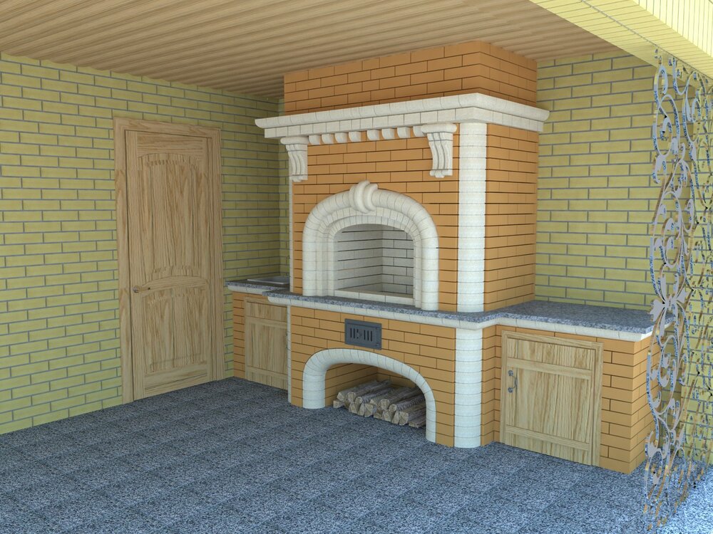

Да простит меня Александр-та, но один из заказчиков в восторге от твоих работ и очень хочет именно с такими элементами.
В общем вот что получается в нашем любимом СКЕТЧАПе
Пока на стадии одобрения, если что то изменится в проекте то внесу коррективы и выложу

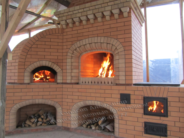

Саша, конечно. Это правда только в сентябре будет, в силу моих обстоятельств. Но мне самому интересно такие вещи делать, как говорится душа просит.
Правда, если жизнь в финансовом отношении не внесет коррективы заказчику.

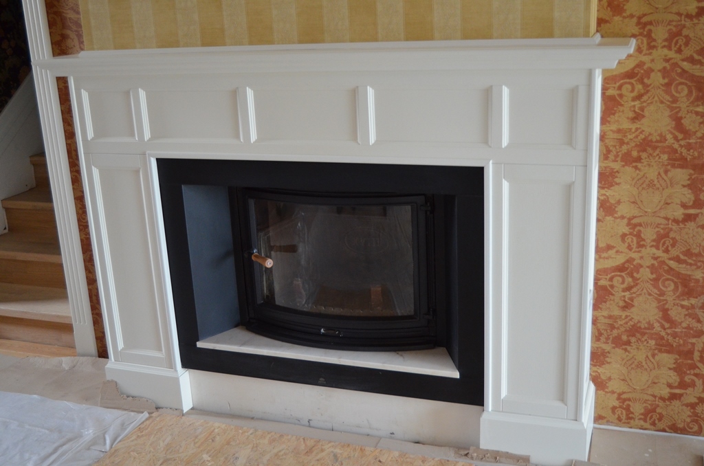

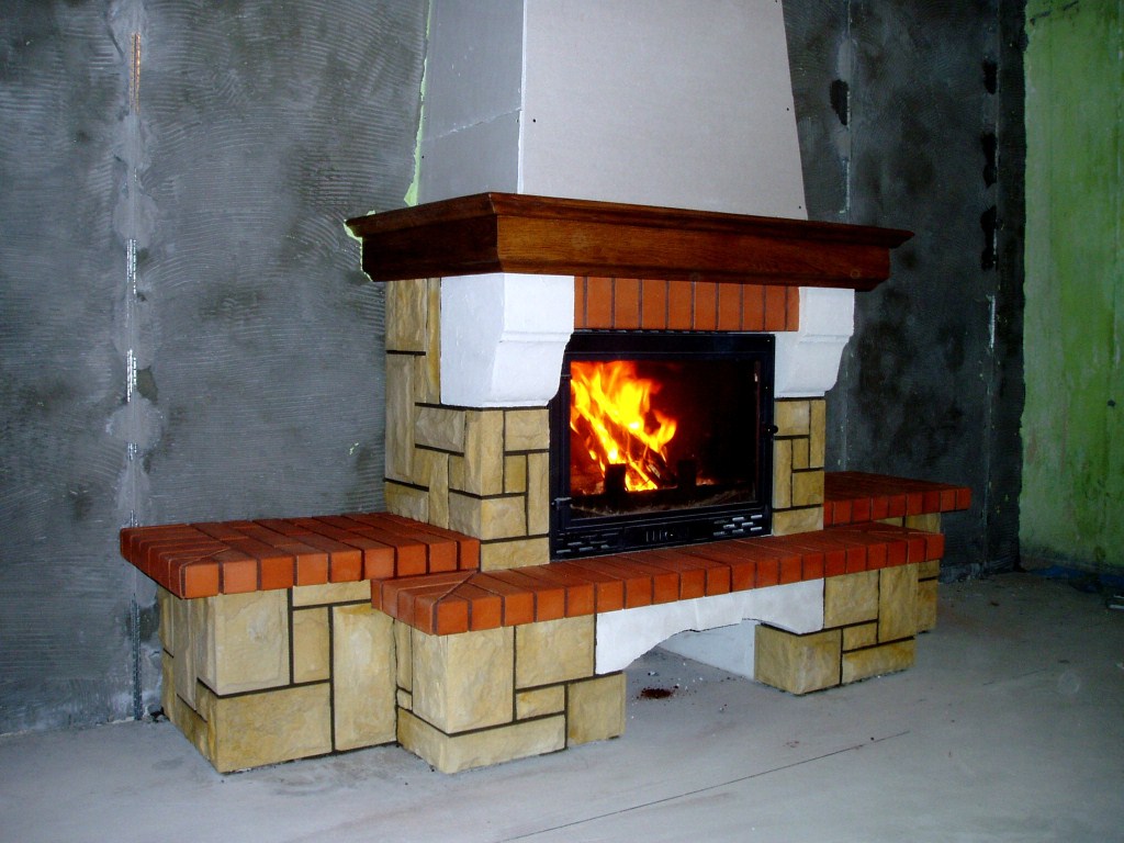

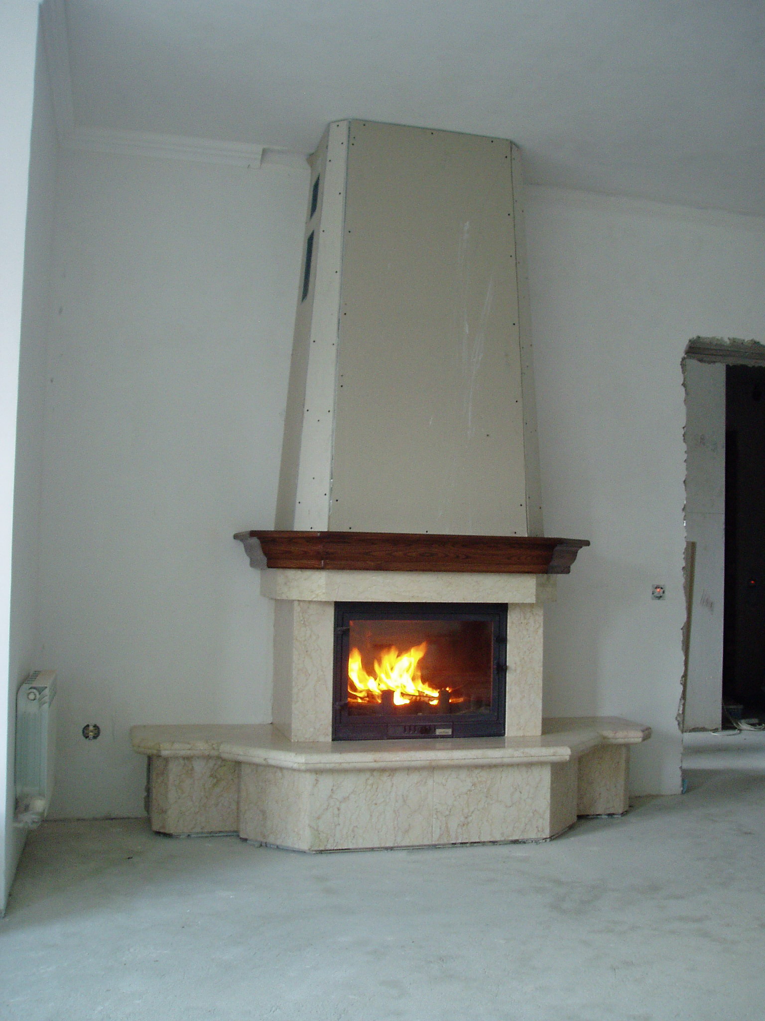

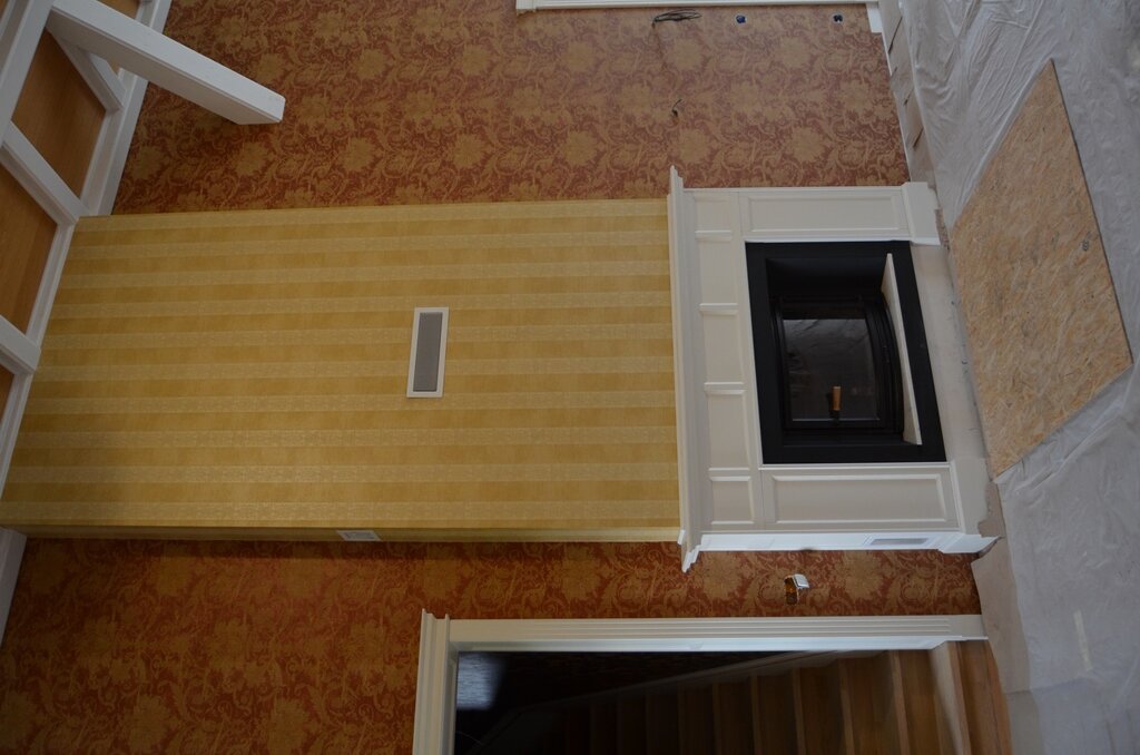

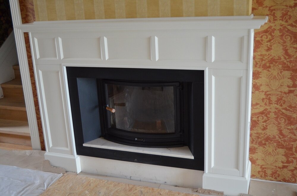

Одна из давних работ, уже немного в интерьере.
Исходные данные:
Общая площадь отопления почти 150 м2.
  • большой каминный зал 60 м2, при чем высота потолка в нем 4,6 м
  • прихожая и коридор -15 м2 высота потолков 2,6 м
  • мансарда (расположена над гаражём) - 48 м2 высота потолков 2,4 м
  • кабинет (расположен над прихожей и коридором) -15 м2, высота потолка 2,4
Производился монтаж топки Jotul I18 с аккумуляционной массой.
Дымоход Шидель УНИ, высота 8 м.
Разводка воздуха по 4-и помещениям установлена турбина с блоком разветвления
Отделка камина:
"родная Jotul-овская" металлическая широкая рамка под мраморную полку, черная
Деревянный портал
Всё сделано в "американском" стиле, как и весь дом и интерьер в нем

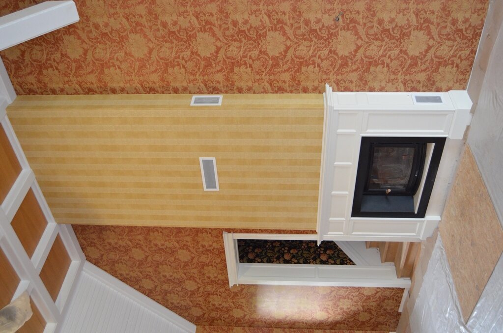

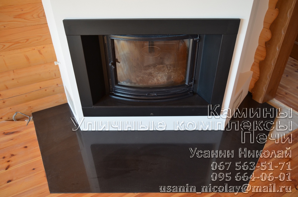

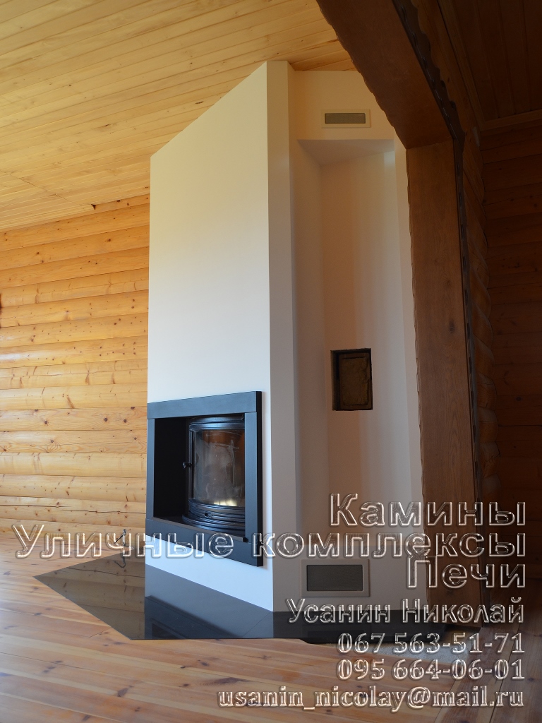

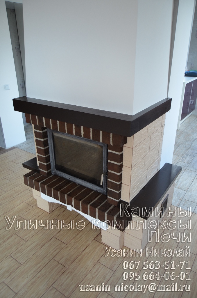

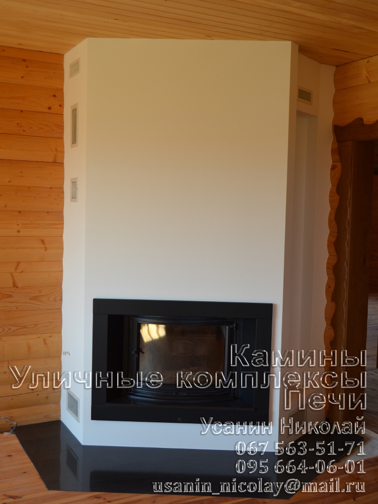

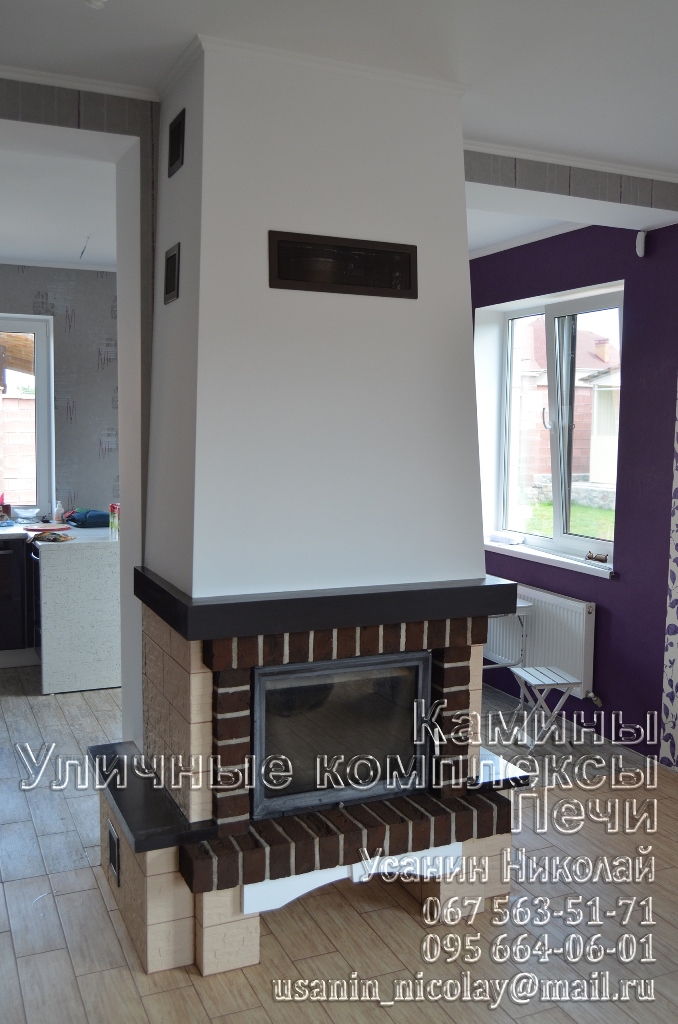

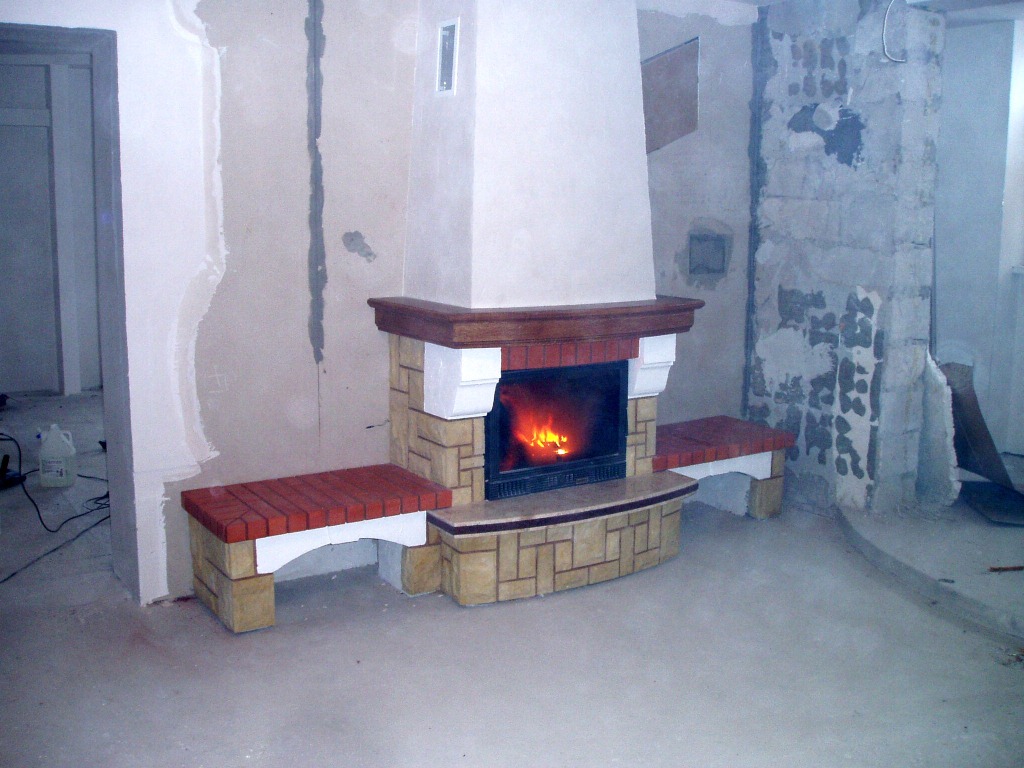

Относительно недавняя работа. Сфоткал только сейчас
Исходные данные:
Производился монтаж топки Jotul I18 с .
Дымоход Шидель УНИ, высота 9,6 м.
Отделка камина:
Камень - керамогранит графитовый
Фасад камина - покраска
Стиль - минимализм. Все контолировали заказчики
На фото:
1. То, что было до начала работ
2-4 То, что стало

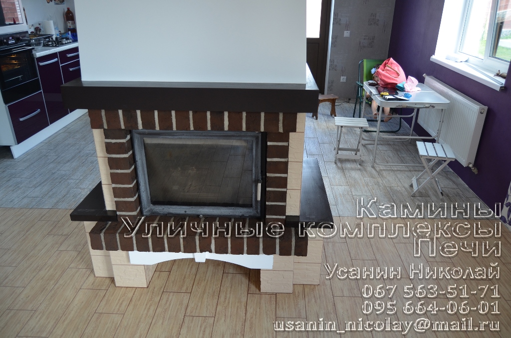

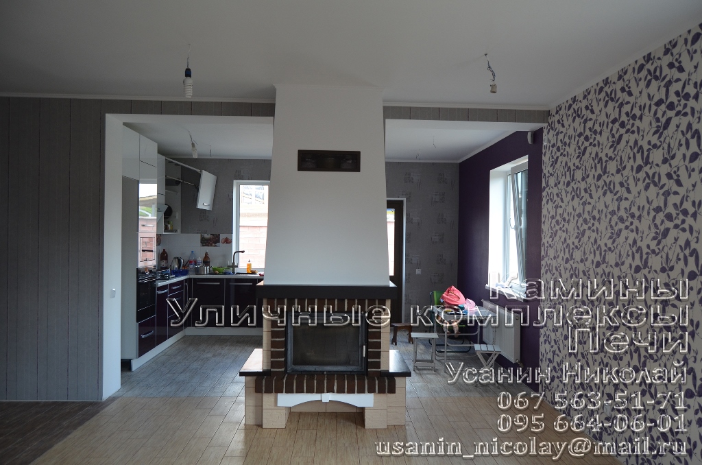

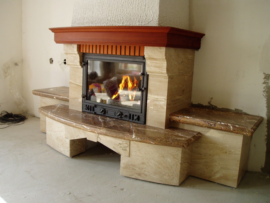

Давняя работа, но сейчас в интерьере
Исходные данные:
Производился монтаж топки KRATKI ZUZIA
Дымоход нержавейка ф200 толщина 1 мм, высота 8 м.
Ширина стены-колонны, у которой стоит камин - 1 м
Отделка камина:
Гребенки портала и предкаминная полка - кирпич ручной формовки Vandersanden 97 ROBUSTA
Фасад камина - обычная керамическая плитка под рустованный камень
Стиль и пожелание заказчиков - максимально бюджетно.

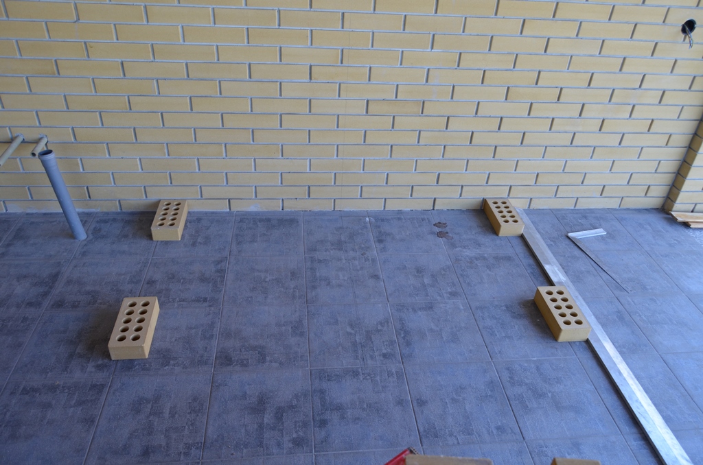

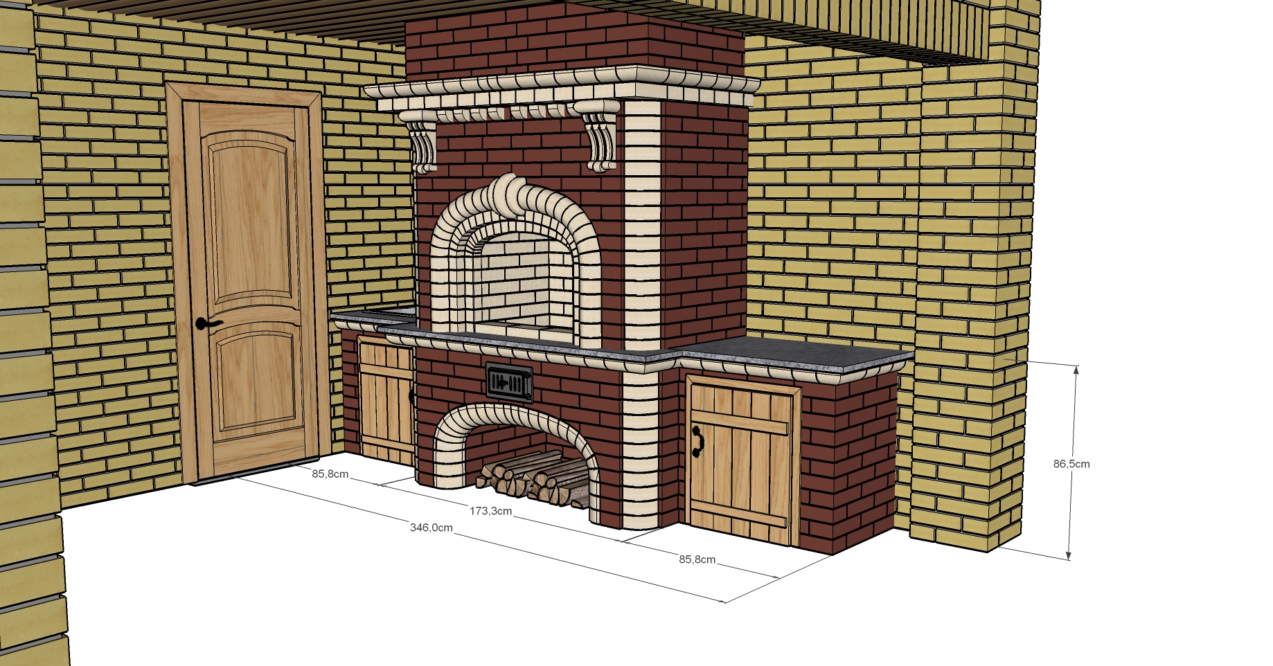

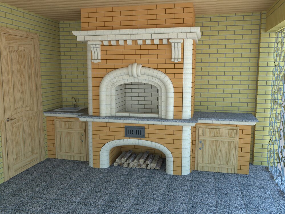

Обещанное начало нового проекта

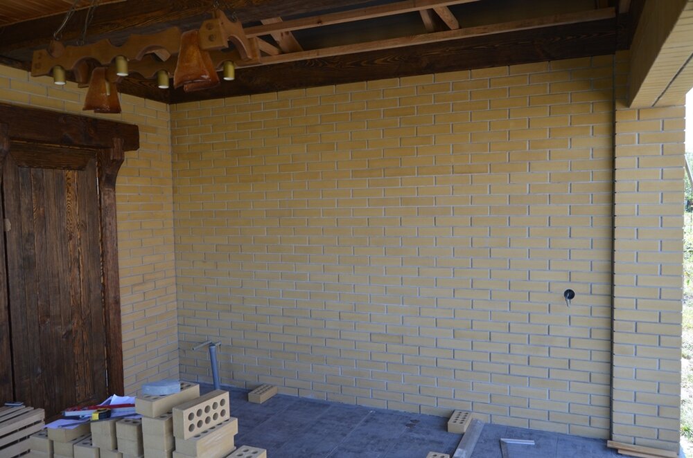

Исходные данные:
Имеем беседку уже построенную
Дымоход будет 27х27 см, Высота планируемая от перекрытия портала 3,5 м
Ширина комплекса ~3,5 м
Пока все подготовительные работы ведутся в мастерской

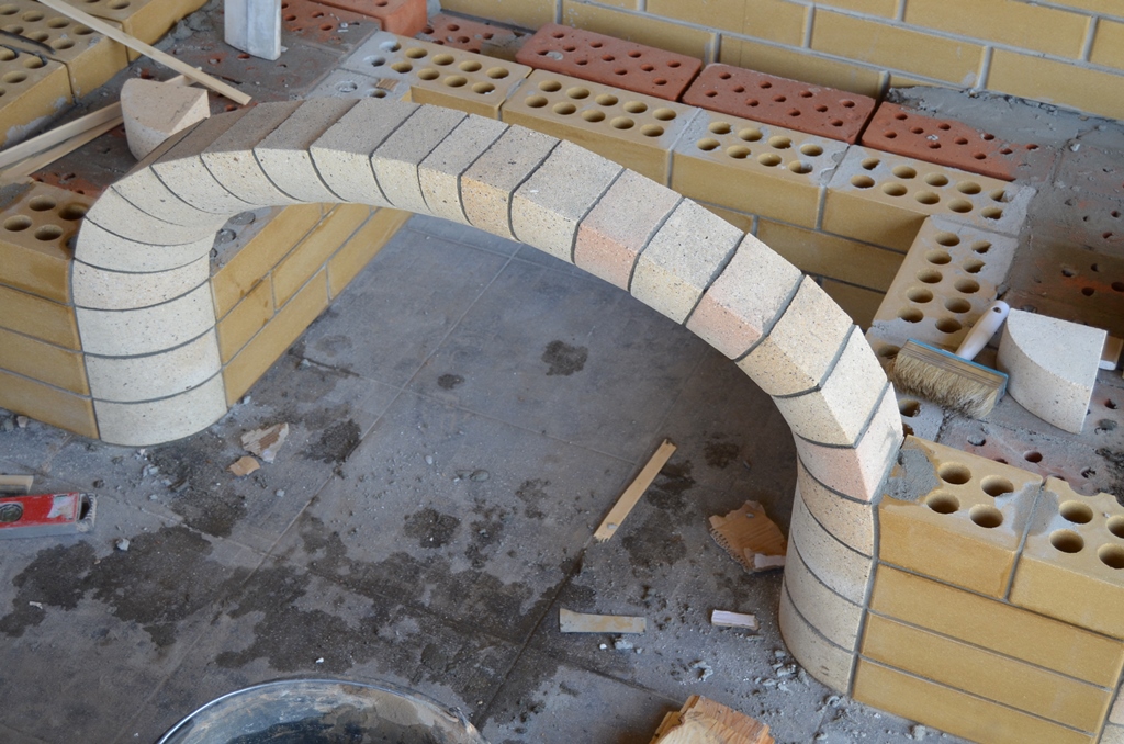

Фото:

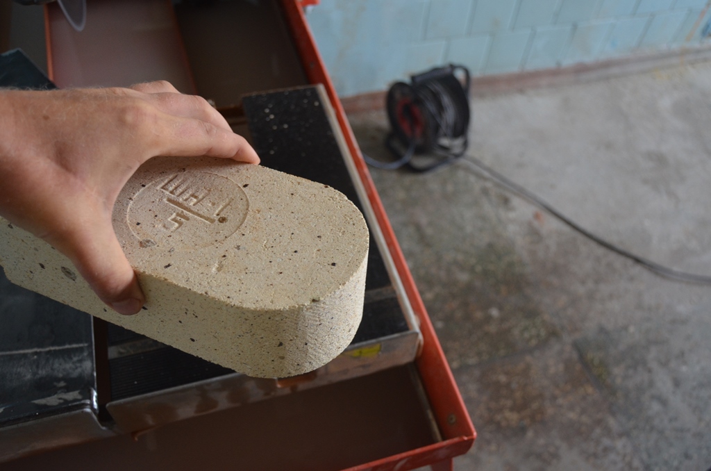

1. Собственно габариты.
2. То, что рисовалось заказчику (уже выкладывал выше)

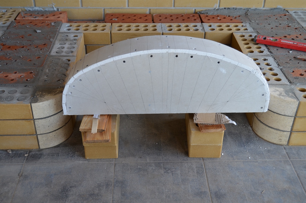

3. Начало работ с прорисованной арки. Потом сделаем кружало для арки

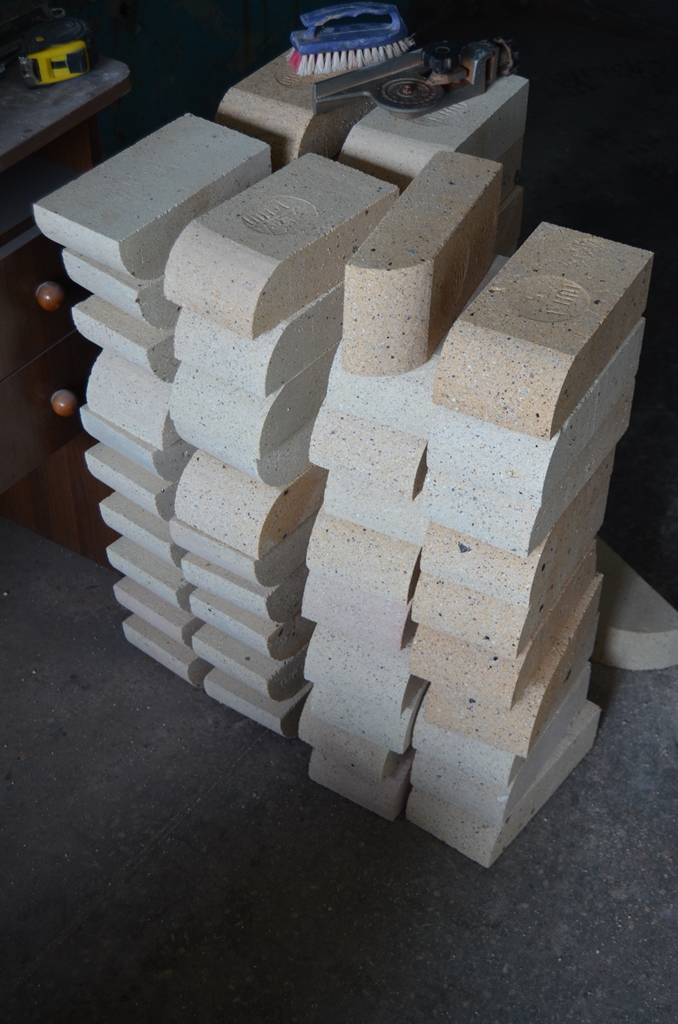

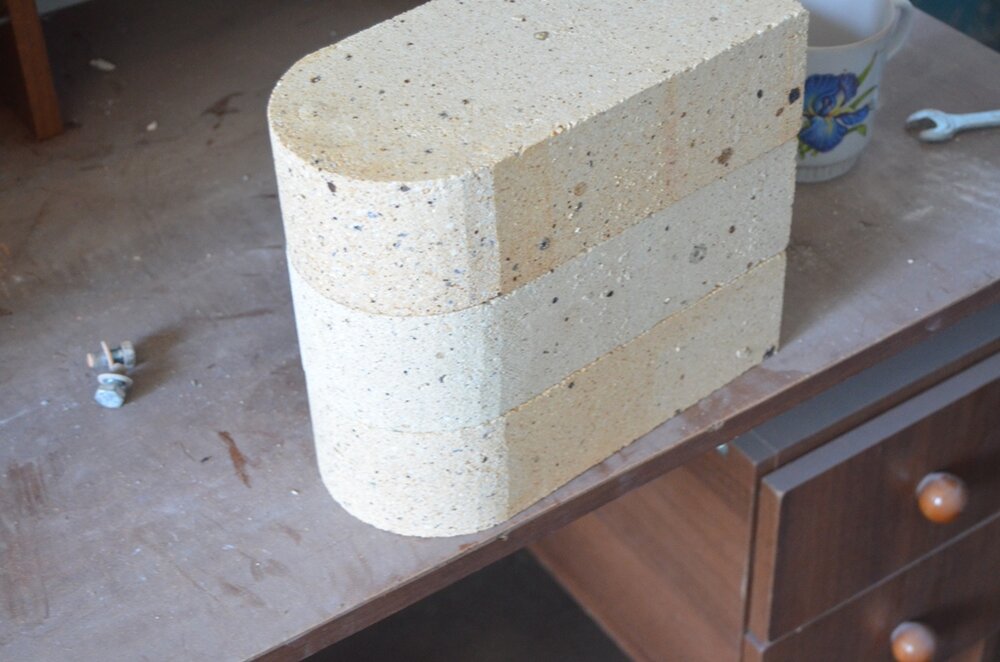

4. Работаем на станке Husqvarna TS 400 F, диск 400 мм. На один кирпич уходит 2 минуты
5. Потом уже при кладке наждаком легонько собьётся плоскость фасонной поверхности, дабы сделать ее максимально идеальной.
6. 1 час 40 минут работы. 32 фасонных кирпича готовы:)
Далі буде...:beer:

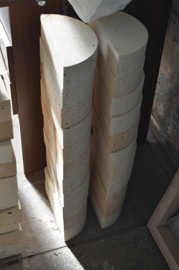

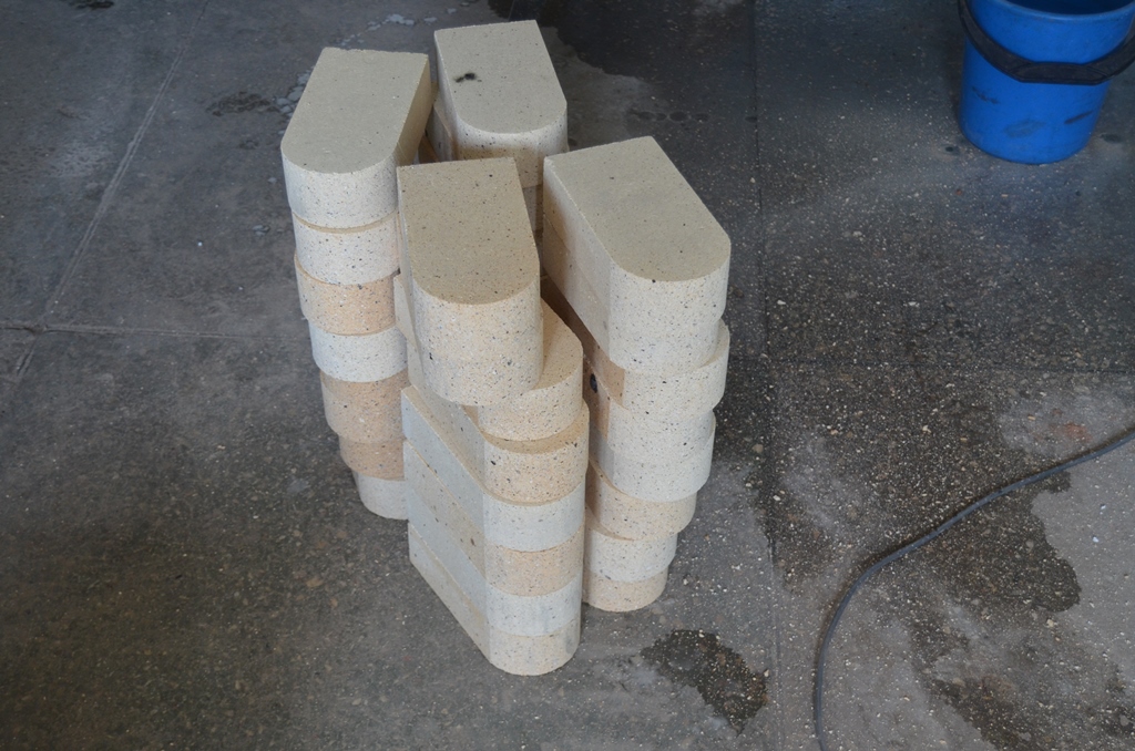

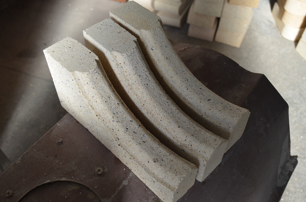

Продолжаем...
Фото:
1. Нарезали фасонный кирпич на карнизы, верхний и нижний
2. Нарезали фасонный кирпич на полуколонны и арку поддровника.
3. Готовятся капительки
Далі буде...:beer:

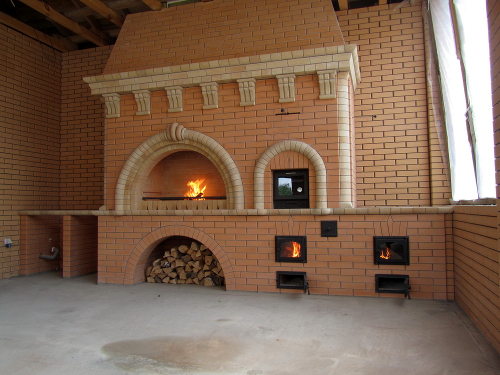

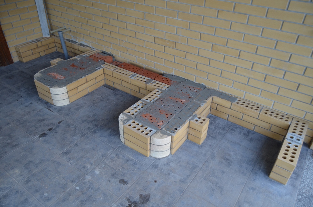

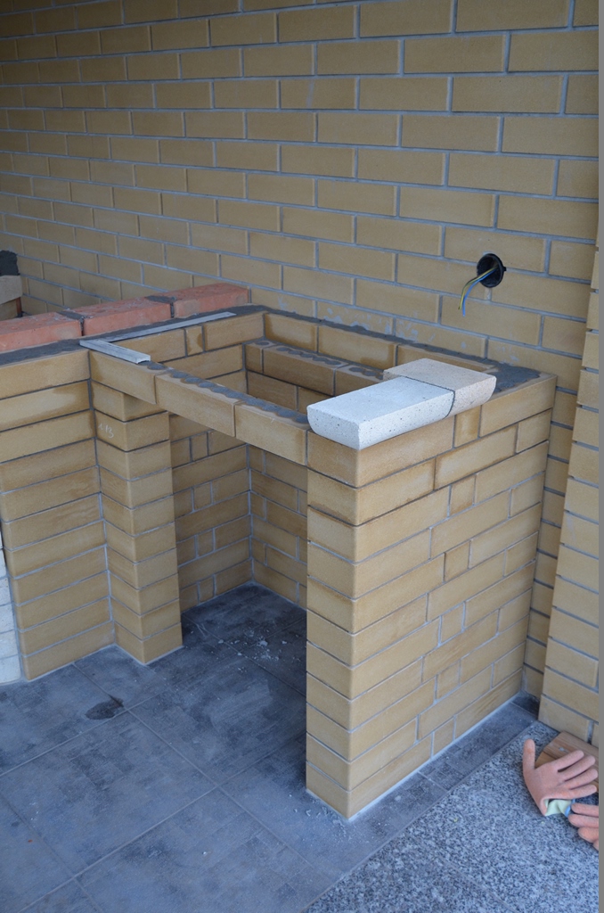

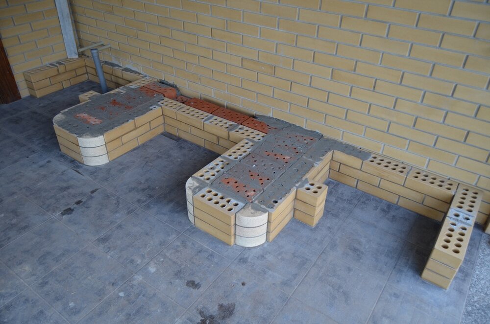

Перехали на объект..
Решение заказчика кирпич ЛИТОС. В тон с беседкой
Фото:
1. Такова наша дислокация
2. Началась разметка.
3. Постепенно выкладываем
Далі буде...:beer:
Фото:
1. Сделано кружало для арки поддровника
2. Арка замкнута. Завтра шлифонется верчний край кирпича на арке, что бы получилась плавная дуга
Далі буде...:beer:

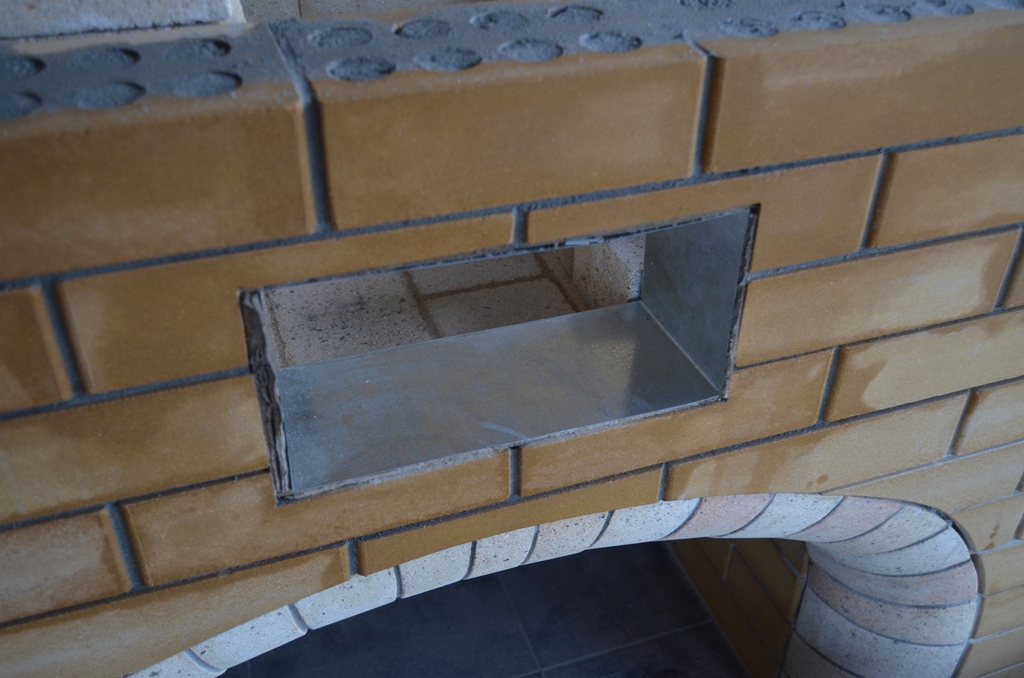

Промежуточные фото...

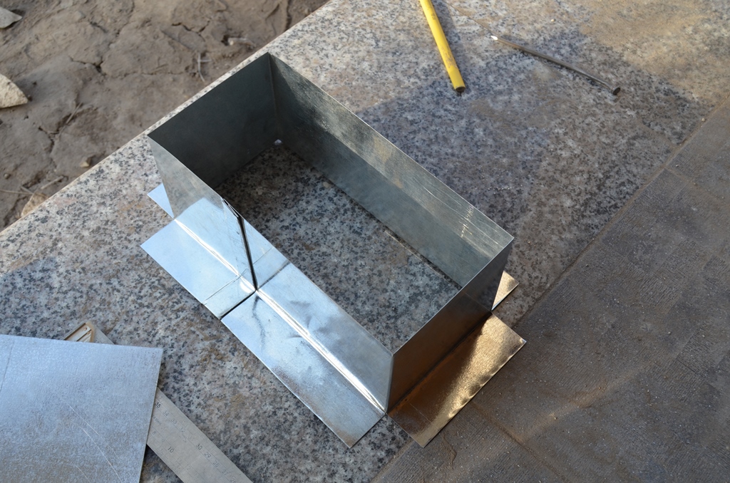

1. Изготовил крепеж-рамку под дверку поддувальную. Под размер SVT 433
2. Установленная рамка в кладке
Далі буде...:beer:
